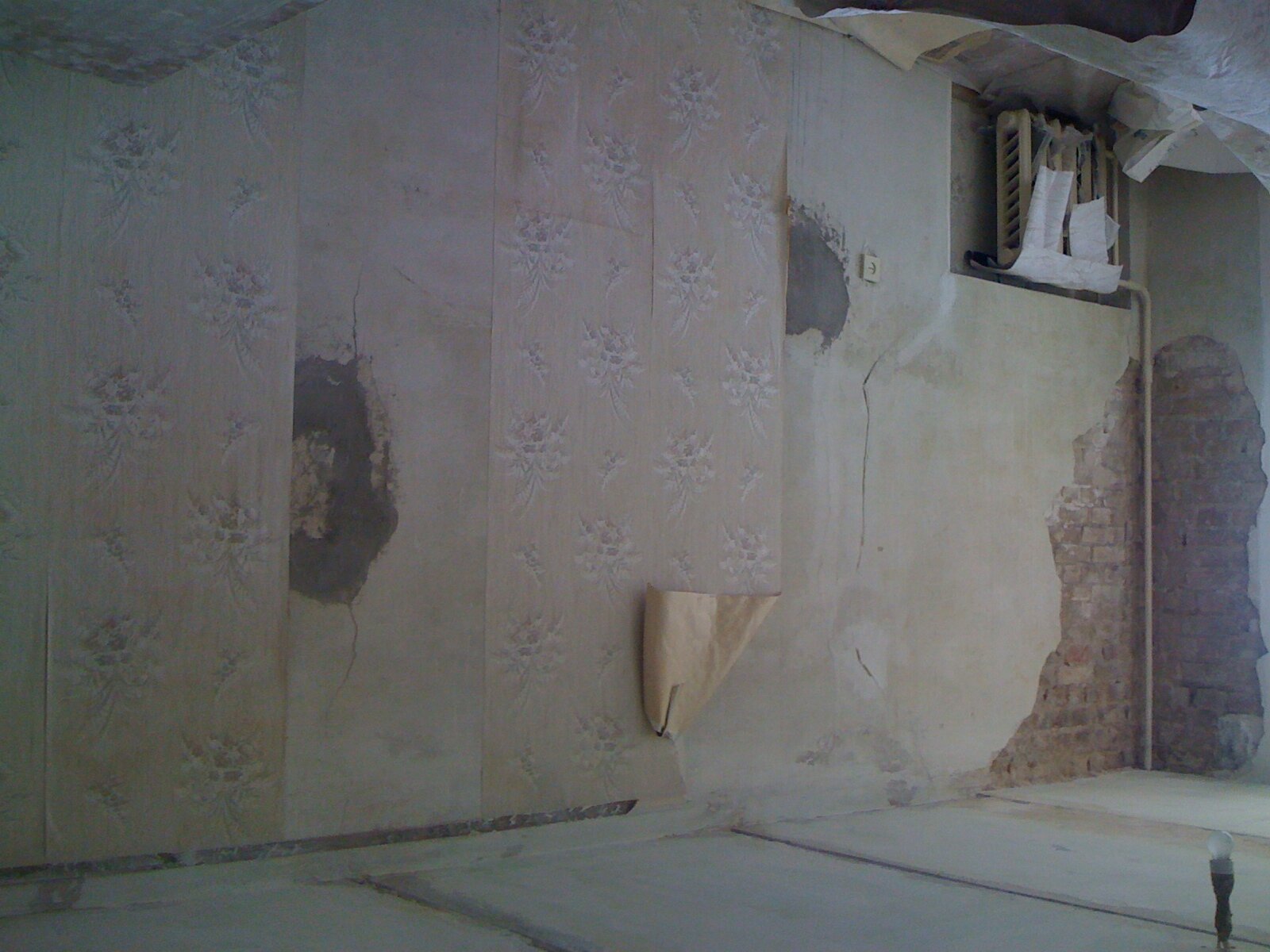

Родители решили окна поменять, в итоге теперь и до ремонта дошли )). Решили поровнять потолок, а после того как отодвинули стенку и сняли обои открылась такая картина...Штукатурка местами отходит, угол который очищен - мокнет. Хотят обойтись меньшей кровью и затратами. Что лучше со стеной сделать? Отбивать и штукатурить или можно зашить в таком состоянии гипсокартоном с прокладкой пенопластом для утепления?
Знающие! Подскажите плиз! Нужно определяться. По углу - обработали Белизной от грибка и дополнительно какой-то пропиткой необходимо покрыть?
У меня на даче был такой же проблемный угол.Я сбил старую штукатурку,прогрунтовал и затянул 2 слоя гидроизоляцией Ceresit CR65,сверху шпатлёвка и обои.Згода стоит-никаких пятен и грибков.
Так а причину того что угол мокнет устранили ? Если нет - то все антигрибковые работы до одного места
Нет, причину даже со 100% вероятностью не установили. Дому уже более 30 лет, это крайний 12 этаж. Квартира угловая. Сверху есть техэтаж. О том какого качества постройка этого дома было собственно и в 80-м известно, но когда вскрыли стену - стало видно, что за это время раствор превратился в песок и трогать страшно. Снаружи утеплить тоже не особо удастся, т.к. дом облицован плиткой, которая непонятно как еще держится. Квартира стеной выходит на единственное парадное, поэтом рисковать и трогать ее никто не будет - слишком накладно все это может оказаться. Поэтому хотелось бы обойтись малой кровью. Я как вариант все таки рассматриваю - пенопласт изнутри и зашить гипсокартоном привязавшись к потолку и полу.
Таким макаром вы не избаветесь от проблемы, а на время замаскируете ее. Квартиру продавать собрались чтоле ?
Попробывали ЖЭК (исполком, местных депутатов) понагибать чтоле...Перед выборами это весьма актуально. Может и кровлю-швы отремонтировали хз, чем черт не шутит
Нет, не пробовали, т.к. дом кооперативный, и денег еле хватило в прошлом году отопление отремонтировать/запустить на дом. + ко всему "лимит щедрости" исчерпан на дом - в позапрошлом году лифт поменяли. Но то таке...все демогогия.
Изнутри нельзя утеплять. Еще хуже будет!
Мокнет по причине затекания с техэтажа. Посмотрите кровлю, стыки на кровле, примыкания. Ищите причину
