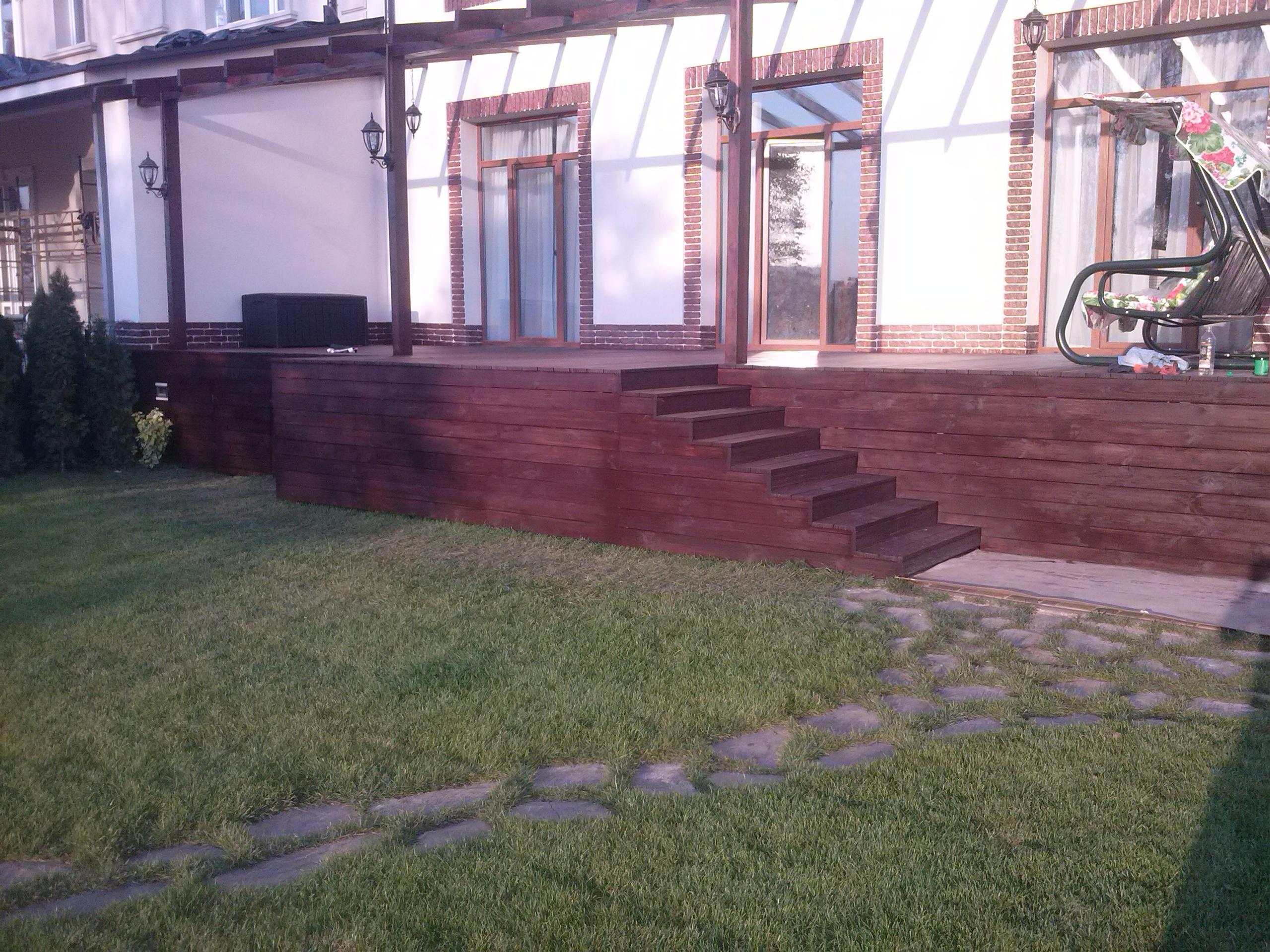

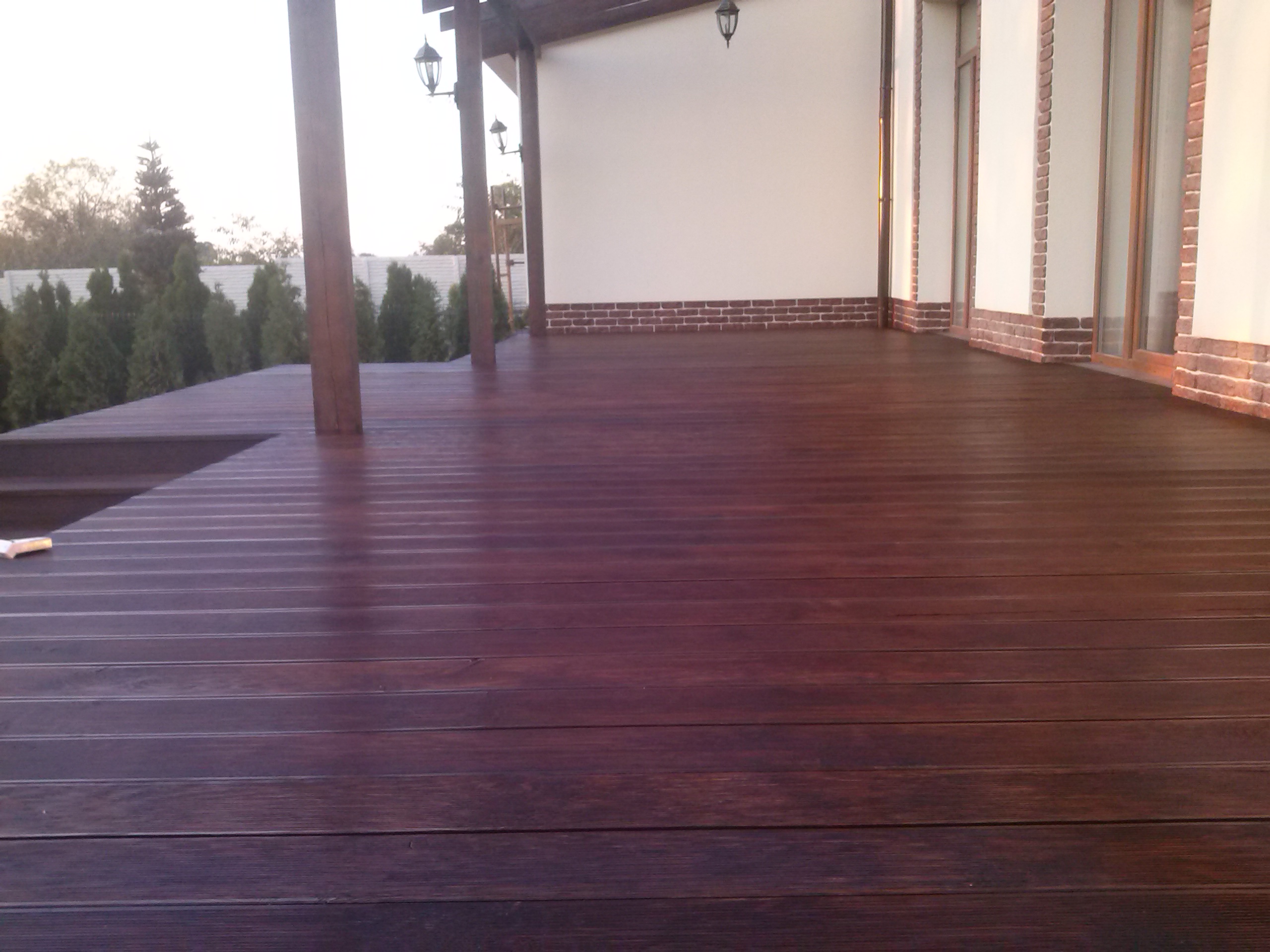

sunreal Опубліковано: 22 серпня 2013 Поділитись Опубліковано: 22 серпня 2013 Вы ,Уважаемый ,лиственницу хоть один раз в руках держали??????????7 Ж-) Держал пару раз лиственницу в руках))) Зачетное дерево,правильно подобрал цвет и выглядит на мильен:D. Но с ним нужно "уметь" работать,есть кривизна,если сорт АБ то покрутить доску приходится,лет на 20-30 хватит. Вот ,что можно сделать из лиственницы.......... Посилання на коментар Поділитися на інших сайтах More sharing options...

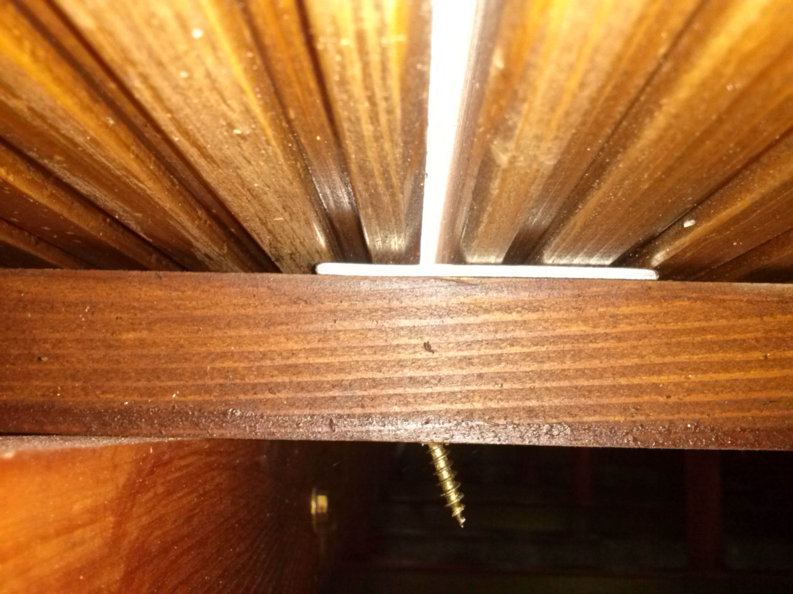

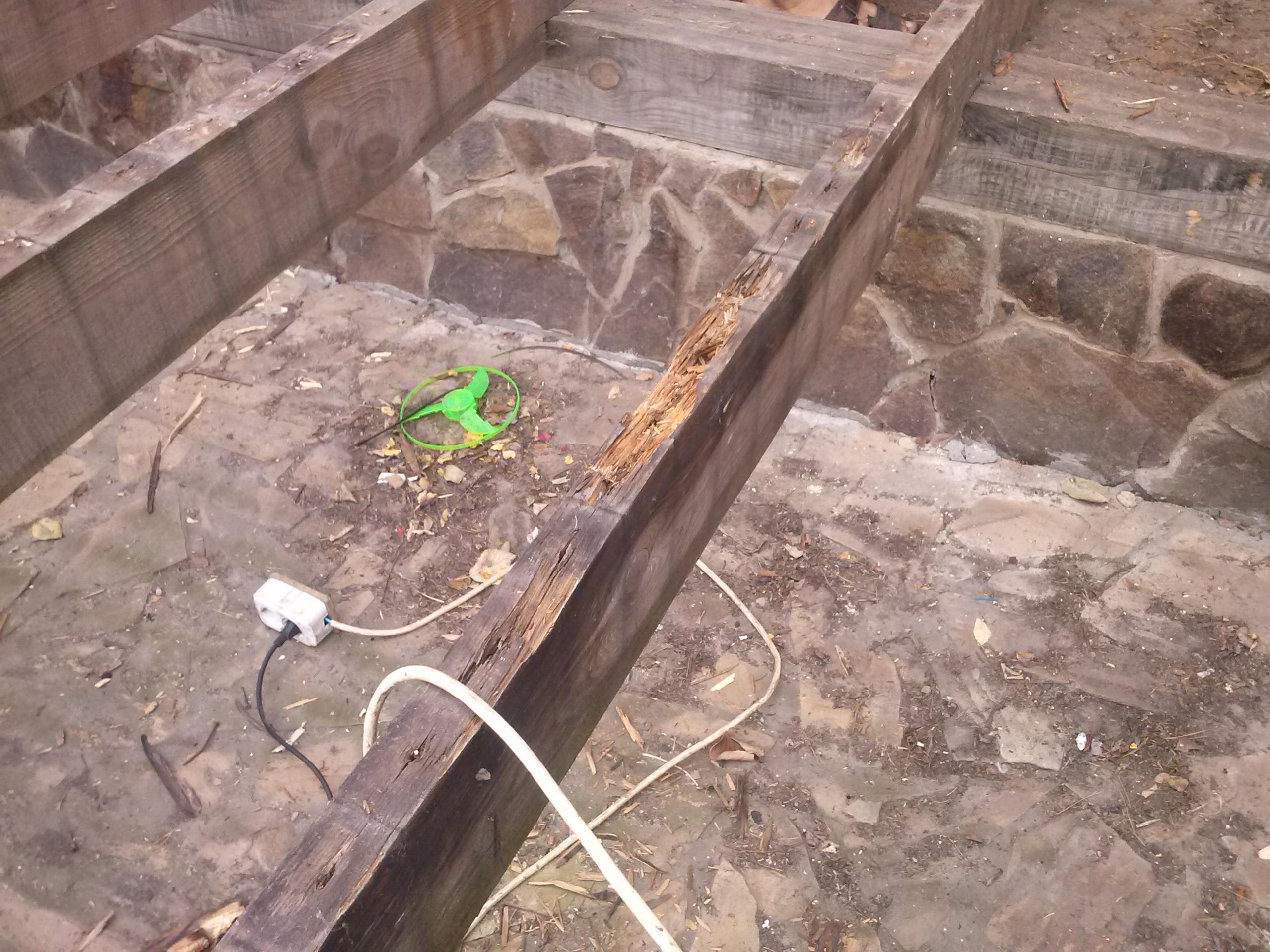

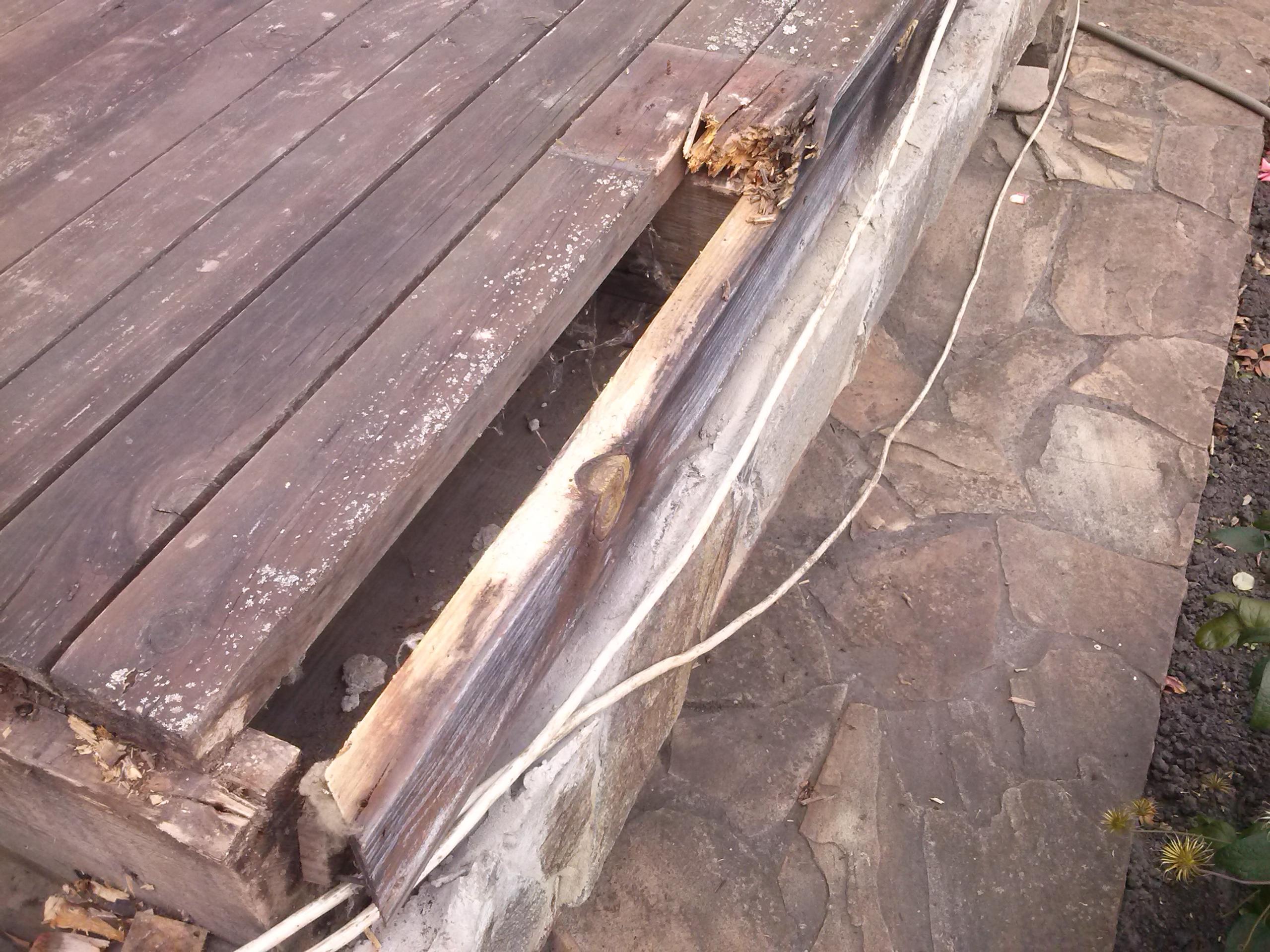

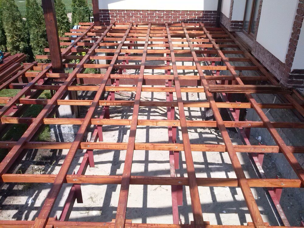

sunreal Опубліковано: 30 серпня 2013 Поділитись Опубліковано: 30 серпня 2013 да достаточно дешевый метод монтажа, но много мороки с накручиванием пластин + оцинковка сгнивает на открытой террасе лет через 7 (в среднем) не знаю почему но фото 5-летней оцинкованой пластины не могу прикрепить. скажу так -хватит ее еще лет на 10 минимум. Для любителей эксперементов -фотография лаги из сосны 5 лет. 2 Посилання на коментар Поділитися на інших сайтах More sharing options...

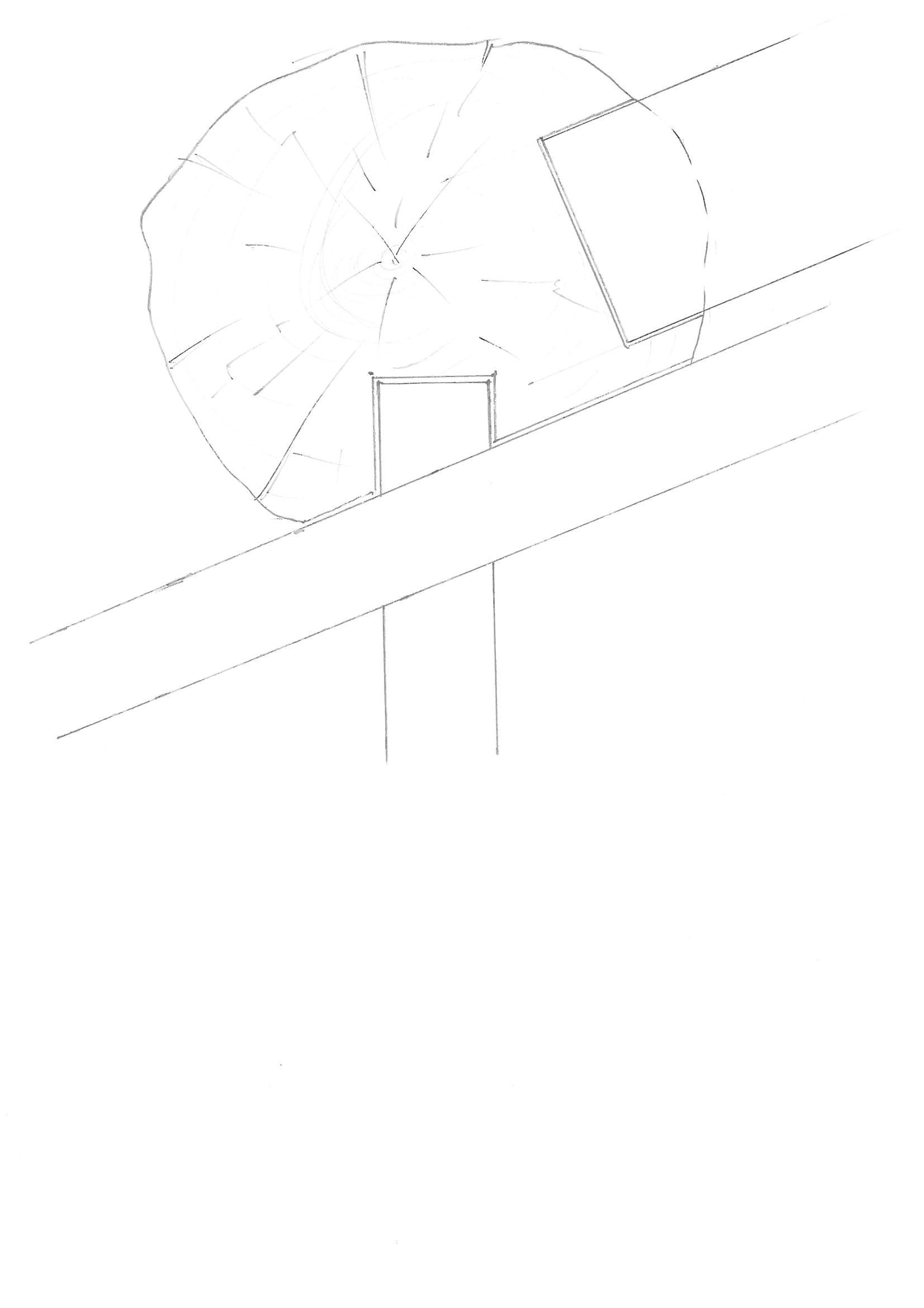

S_Lava Опубліковано: 30 серпня 2013 Поділитись Опубліковано: 30 серпня 2013 Для любителей эксперементов -фотография лаги из сосны 5 лет. Ну даже лиственницу можно сгноить, если захотеть. тут непонятно, как было организвано вентиляцию данной конструкции. Судя по фото №2 не было ее. Непонятно какой материал был изначально - качество сосны, может сухостой какой трухлявый или с чернотой. За пять лет нормально сделаная терасса в нашем климате не сгинет (ИМХО). Но ща фото - спс. Посилання на коментар Поділитися на інших сайтах More sharing options...
sunreal Опубліковано: 30 серпня 2013 Поділитись Опубліковано: 30 серпня 2013 Ну даже лиственницу можно сгноить, если захотеть. тут непонятно, как было организвано вентиляцию данной конструкции. Судя по фото №2 не было ее. Зазор был 4-6мм . Непонятно какой материал был изначально - качество сосны, может сухостой какой трухлявый или с чернотой. Материал из сушки 100%,обработан антисептиками и тд. Просто "вымылась" защита со временем,а доступа За пять лет нормально сделанная терасса в нашем климате не сгинет (ИМХО). Возможно если каждый год перекрывать маслом прослужит дольше ,но я пока таких не видел лаги 100% должны быть не из сосны. Нужно иметь доступ для обработки лаг каждый год ,как Вы думаете реально или нет ? 2 Посилання на коментар Поділитися на інших сайтах More sharing options...

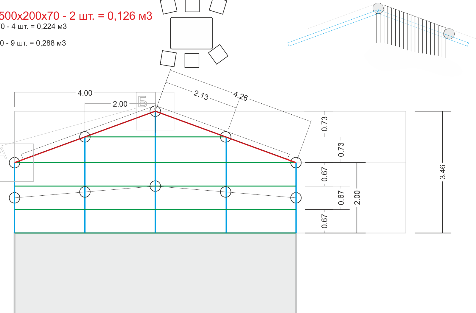

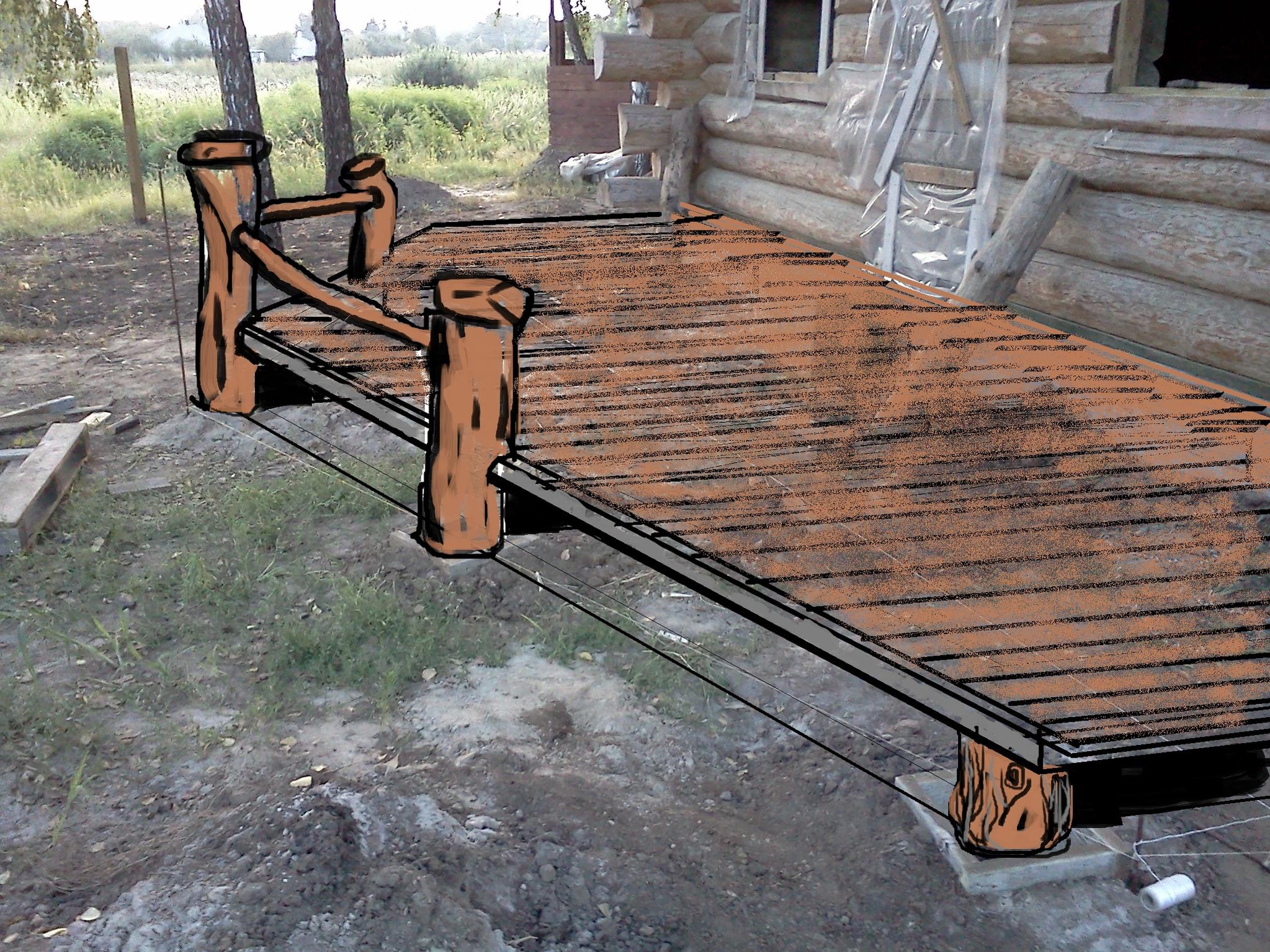

sunreal Опубліковано: 2 вересня 2013 Поділитись Опубліковано: 2 вересня 2013 4000*50*200 - 4шт 4000*40*200 - 9шт. цена за Дуб и акацию. время изготовления? Если несложно выложите пожалуйста предварительный проект террасы, интересна ваша идея каркаса( скелета) для лаг. спасибо за ранее)))) Посилання на коментар Поділитися на інших сайтах More sharing options...

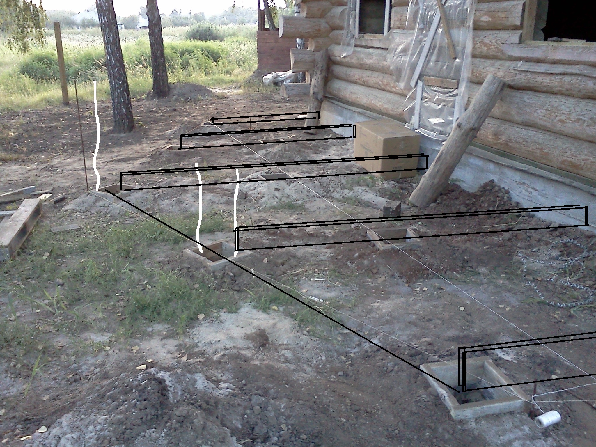

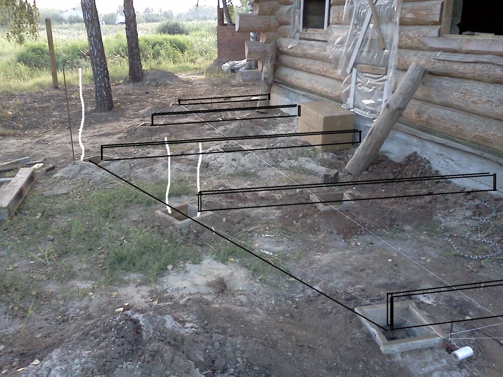

S_Lava Опубліковано: 2 вересня 2013 Поділитись Опубліковано: 2 вересня 2013 Если несложно выложите пожалуйста предварительный проект террасы, интересна ваша идея каркаса( скелета) для лаг. спасибо за ранее)))) Несложно. Нижние контр-лаги 50х200 (синие на схеме) подняты над землей на 5 см для вентиляции. По ним (зеленые) лаги 50х200. По лагам доска 40х100х4000 как-то так. Есть в наличии сухая доска 50х200х4000. она и пойдет на лаги (если вдруг не нарисуется сейчас акация/дуб). два раза опущенная в Гладиатор-3, она простоит годков 10 точно (ИМХО). 1 Посилання на коментар Поділитися на інших сайтах More sharing options...

sunreal Опубліковано: 3 вересня 2013 Поділитись Опубліковано: 3 вересня 2013 В том-то и дело. всем давай оборот и мульены. а мне надо полкуба )) Как вариант заменить ее лиственницой 90×45 мм или 38х60,она есть в наличии .Цена конечно не маленькая ,но ждать ненужно и рисков попасть на дельцов нет. Шаг лаг 50 см ,в "активных зонах(выход из дома ,лестница) усильте обрешетку. Опоры я так понимаю будут деревянные ?Если есть возможность и желание замените на профилированную трубу. Посилання на коментар Поділитися на інших сайтах More sharing options...
S_Lava Опубліковано: 3 вересня 2013 Поділитись Опубліковано: 3 вересня 2013 Как вариант заменить ее лиственницой 90×45 мм или 38х60,она есть в наличии уже залиты бетонные пятки (метр в землю с армировкой). Они расчитаны под серьезные контр-лаги. 90×45 - не пойдет - прогнуться. Опоры я так понимаю будут деревянные ? Опор нет. бетонная пятка - контр-лага - лага. Есть опоры ограждения, они стоят на пятке и крепятся сбоку к лагам. Они типа выглядят как столбики, небольше. Посилання на коментар Поділитися на інших сайтах More sharing options...

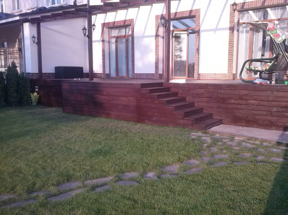

sunreal Опубліковано: 3 вересня 2013 Поділитись Опубліковано: 3 вересня 2013 уже залиты бетонные пятки (метр в землю с армировкой). Они расчитаны под серьезные контр-лаги. 90×45 - не пойдет - прогнуться. Сделайте более часто через 70 см нижние а поверху пустите 50-60 см,нормально получиться .Правда материала пойдет больше. Я делал так .... Посилання на коментар Поділитися на інших сайтах More sharing options...
