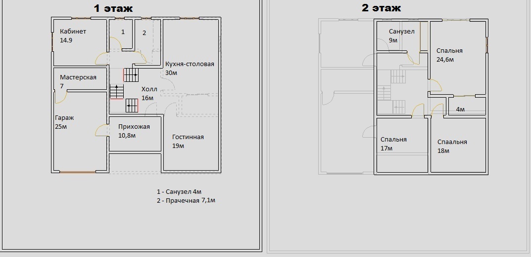

Взгляните на проект. Завтра идти к архитектору, и очень важна Ваша критика!
eto_oleg
Уважаемые друзья,
Буду очень признателен всем, кто прокомментирует и покритикует вот такой проект.
Участок 5 сот (границы видны на плане), дом около 250 метров, газобетон, перекрытие, скорее всего, - плиты, фундамент пока не знаю.
Этот план я сам перерисовывал в FloorPlan-e, извините, что не очень красиво. На плане пока отсутствуют некоторые двери и окна (торопился я), но это не принципиально, все и так понятно.
Прошу совета, насколько удобна и эргономична будет такая планировка. Завтра встречаюсь с архитектором, но хочу услышать форумчан.
Буду рад любому мнению. Заранее очень признателен:beer:2010642189_.thumb.jpg.5bf2cc9ab71ddf0e34ec040847aa3cc1.jpg
Во первых, стоит обратить внимание на точность формулировки. Это Ваши желаемые планировки, вычерченные Вами же, но не в коем случае не проект!
Несколько моментов:
Прихожая в 10м2 без возможности организовать нормальный гардероб, зачем?
Открывание двери из прихожей прямо в дверцу автомобиля.
Вход в мастерскую желательно бы отзеркалить, чтобы он оказался ближе к двери в прихожую.
Открывание двери в санузел, при таких его размерах не есть гут! Представите в этом во всем сантехнику, поймете о чем я.
Мало окон, особенно в зоне гостиной.
Из хорошего хотел бы отметить то, что у Вас кухня-столовая и гостиная в одном перетекающем пространстве. И правильная геометрия стен без эркерочков и ступенчатых западаний. :beer:
martin_al, спасибо за ценный коммент - учтем.
По поводу формулировки, дело обстоит следующим образом. Я изъяснил свои пожелания архитектору, она с моих слов предложила нам вариант планировки. Я внес свои корректировки, нарисовал их и представил на Ваш суд.
Еще раз спасибо за ценные комментарии :beer:

PS. А с прихожей не все так плохо. Дело в том что лестница нарисована условно (непойму только ввиду криворукости аФФтора :crazy: или примитивности программы). На самом деле она так и есть П-образная, только основания (ножки буквы П :) намного уже чем я нарисовал. Следовательно дверь - прихожая-холл смещается влево, в прихожей образуется место для встроенного шкафа-купе для верхней одежды.
а я не совсем понял, как попадать в помещения 1, 2 и в кабинет на первом этаже? ползти под лестницей?
Извините, не уточнил - высота стен первого этажа планируется 3м в чистом виде. Предпологается, что вторая лестничная площадка (если таковая будет) должна быть на уровне 2.3 - 2.5 м. А может лестница будет П образная но без площадок а с поворотными ступенями.

Все красиво... только я не совсем понял... А как попасть в кабинет? Под лестницей?

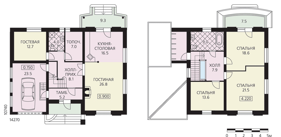

Вот, собственно, планировка ооочень похожа на мою. У меня так не получилось лестницу нарисовать.:)1169-0-111.thumb.jpg.25ad566b22076b11b7ba3e34ce5566be.jpg
Взято с сайта homeplans.ru

По-моему архитектор вас отговорит от этого проекта ... Дом, 250 метров - три спальни и кабинет + гараж ? Гостинная 19 квадратов ? Гостевого санузла нет, кухня и санузел бог знает где от входа, без топочной (или где она ?), с кабинетом под лестницей, с угловастым входом в спальню, с непонятной ориентацией по сторонам света (где север на рисунке ?) ... Не, чё-то не то.
А какую-нибудь террасу не планируете? Все-таки свой дом, захочется на свежем воздухе посидеть. И еще посоветуйтесь с архитектором - сможете ли вы на такой конфигурации нормально разложить плиты? Ну или насколько экзотических размеров их надо будет искать. :unknown:
Думаю скорее Вы меня отговорите от этого архитектора :) Планировка которую вы видите на 80% совпадает с той, что предложил архитектор.
Гостиная с кухней-столовой и холлом ничем не разделена и в сумме получается 65 квадратов. Думаю будет комфортно даже заядлым клаустрофобам. Топочная интегрирована в прачечную.
Север четко с гаража.
Ну тогда подскажите, где бездарно потрачены драгоценные метры? Наличие большого холла и красивой открытой лестницы это обязательный критерий.

Терраса планируется рядом с кухней - с востока. Поскольку летом терраса будет выполнять роль столовой, этим и можно объяснить немного нестандартное расположение кухни (с кухни присутствует выход на террасу, на плане не указал)
Архитектор предлагала сделать террасу над гаражом и кабинетом. Я пока отказался. Не знаю правильно ли это. Ну не бежать же с горячей чашкой кофе (или скажем с тарелкой борща) вверх по ступенькам :no:
В смысле чётко по воротам гаража, т.е. снизу рисунка ? Тогда мне совсем не ясно расположение спален двух - они на запад ?
даже если север в стену гаража - то в любом случае, одно из окон кухни - на юг... достаточно жостко для данного помещения.
Да не, я так понимаю север вверху, стрелка компаса вдоль гаража. Иначе вообще непонятно будет, чем архитектор занимался ...
Куда делись метры не ясно, судя по всему они пошли на лестницу в центре дома и на её окружение на втором этаже ... ну, красиво жить не запретишь, но я сомневаюсь, что ТС строит дом для того, чтобы сидеть на кухне и лестницей любоваться. И вот это троедверие под лестницей чё-то не нравится категорически, единственный санузел этажа (гостей вообще за руку надо будет водить туда), кабинет и постирочная с котельной. Дверь гаража посредине, мастерская-тонель, спальня третья то ли на юг, то ли на запад будет. Чё-то не то, имхо.
Опять неясно изъясняюсь блин :( Север таки да в стену гаража, и две спальни на запад. Такое расположение подсказала мне теория энергосберегающего дома - внешние контуры дома максимально приближены к прямоугольнику, неотапливаемые помещения закрывают дом с севера.
Согласен что у нас в одесском регионе кухня с окном на юг это жестко. Ну а ШО делать? Поменять кабинет и кухню местами? Тогда единого пространства кухня-столовая-гостиная уже не будет:no:
поискать другой проект...
к этому явно много вопросов.
Вы что, товарищ - у нас, в Одесском регионе, спальни на запад хуже, чем кухни на юг ... На кухню вы карниз или жалюзи прицепите и с горем пополам пойдёт, там солнце жарко, но недолго, при хорошем раскладе оно там в рабочее время вообще, а вот послеобеденное солнце до вечера включительно с запада вы только грудью сможете закрывать, спальня будет к вечеру перегреваться ... Контуры прямоугольника (или вы квадрат имели ввиду, что скорее) правильно, закрывать с севера тоже правильно, но спальни должны быть на восток, туда, где солнце утром и его нет там вечером. Сейчас со спальнями у вас как-то нехорошо получилось. А первый этаж у вас нехорош по зонированию и "троедверию" под лестницей, и дверью гаража, и нелепой мастерской (это максимум склад для инструмента, делать там ничего нельзя). Ну и весь дом нерационален лестницей по центру, она до чёрта места крадёт ...
Шо делать ... Распишите, куда хотите окна, вход. Распишите зонирование, чтоб кухня и санузел небыли дальше всего от входа, желательно исключите закоулки с кучами дверей (на втором там в спальню тоже чё-то такое странное нарисовано). Посмотрите на розу ветров Одессы (север, северо-запад, запад преобладает сильно по ветрам). Подумайте про лестницу, стоит ли отдавать такую квадратуру на обеих этажах в угоду красивости. А потом расставляйте по новой всё, имхо. Вам в нём жить потом, не архитектору :)
Не хочу огорчать ТС, но как-то правда все нескладно получается. Вот, например, в спальню на втором этаже (которая 18м) как занести какой-нибудь габаритный предмет - кровать или шкаф?
Я согласен, Вы все очень складно говорите, но что должно быть на втором этаже с запада? Глухая стена? Гостей со второго этажа планируется майнать с широкой лестницы :) ну в смысле что второй этаж только для семьи. Это мастер-спальня и 2 детские. Как расположить 3 спальни на восток?
Сейчас мы живем в трехкомнатной квартире. Вся квартира - на запад кроме спальни. Да вечером ооочень жарко, но без кондиционера даже в восточной спальне не обходимся.
Уточните, плиз, а почему кухня и санузел должен быть близко ко входу? Я озвучил эту мысль сегодня при встречи с архитектором. Она меня спросила - а зачем? Я пожал плечами. Ну ладно санузел понятно - может руки надо помыть по быстрому или пивко прижало что сил нет... А что с кухней? Чтобы открыв дверь из кухни картоху можно было почистить прямо в багажнике автомобиля и вывезти в нем же очистки? Ну я утрирую конечно. Я слышал что мол "чтоб продукты не таскать из гаража на кухню". Вы это имели ввиду?
И тут я согласен. Вывод напрашивается один - поменять архитектора. Я плачу ему (ей) деньги за неквалифицированные услуги.
Вы приходите с тяжелыми сумками и сразу в кухню, для этого она и поближе ко входу.
Лестница + окошко коридора + санузел. Или лестница + санузел + глухая стена одной из спален. Если у вас западная сторона подсолнечная и ещё и ветренная - зачем вам окно на запад, у вас там соседка топлесс загорает ?
На квартиру не равняйтесь, вокруг вашей квартиры дома стоят, скорее всего - они и солнце загораживать могут и ветер, а кондей 24/7 может работать ... А когда вы 24/7 в доме 250 квадратов кондеи включите - тут вы всё и поймёте, но будет поздно :) Я три месяца со своим проектом промучался, пока у меня всё стало в нужную сторону, я понимаю, что идеала не бывает и что-то на западную стену вывести надо полюбому, но 2 спальни туда - это сурово, имхо. Решать вам и жить там вам - решайте сами :) - но я б на вашем месте ещё раз крепко подумал над планировкой. Для абстрактного примера у меня квадратный мансардный дом, судя по всему сходный с вашим размером, те же 250 квадратов - там 7 спален, из них 5 на восток, гостинная, кабинет, два санузла на первом и один на втором, топочная ... но нет гаража. А у вас при тех же размерах помещений - на 4 спальни меньше, вместо них гараж 25 метров и лестница, и всё смотрит "не туда" окнами ... Где логика ?
