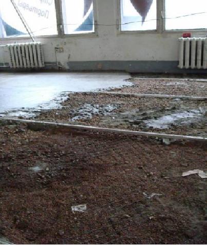

nuht2007 Опубліковано: 5 серпня 2012 Поділитись Опубліковано: 5 серпня 2012 Добрый день всем, мне тут насоветовали армировать черновой пол сеткой рабицей. Насколько это правильно? Добавлено через 37 минут Забыла уточнить, рекомендуют сетку 50х50. Дело в том, что у мужа в гараже стоит пару рулонов(на пол хватит) и тут нам еще и рассказали, что ее можно применить в армировании чернового пола, вот мы и задумались. Отзовитесь пожалуйста, если кто практиковал такой материал в таких целях. Нам в ближайшие дни надо определиться. спасибо заранее. Посилання на коментар Поділитися на інших сайтах More sharing options...

Propeller Опубліковано: 5 серпня 2012 Поділитись Опубліковано: 5 серпня 2012 Добрый день всем, мне тут насоветовали армировать черновой пол сеткой рабицей. Насколько это правильно? Добавлено через 37 минут Забыла уточнить, рекомендуют сетку 50х50. Дело в том, что у мужа в гараже стоит пару рулонов(на пол хватит) и тут нам еще и рассказали, что ее можно применить в армировании чернового пола, вот мы и задумались. Отзовитесь пожалуйста, если кто практиковал такой материал в таких целях. Нам в ближайшие дни надо определиться. спасибо заранее. Если Вы хотите увеличить прочность чернового пола на изгиб (для чего применяется арматура в бетоне), то у вас сеткой Рабица (это фамилия изобретателя ея) сделать это не получится. Эта сетка витая. То есть металлические стержни (проволока) идет зигзагами. Этот факт пагубно влияет на работу системы на растяжения. А металл размещенный в нижней части бетонной плиты (чернового пола) прямыми прутьями очень серьезно сопротивляется растяжению. Поэтому выгнуть плиту вниз сложно. Для примера. Попробуйте взять 50 см прямой металлической проволоки диаметром 2 мм. Схватите её рукой за один конец , а второй за другой конец. И попробуйте её растянуть хоть на 1 микрон. Думаю это не получится. Теперь возьмите эту проволоку и намотайте её на черенок лопаты. Получится почти такая же спираль как и у сетки имени Рабица. После этого попробуйте эту "спираль" растянуть. Думаю сделать это будет очень легко. Только прямая арматура работает на растяжение. Сетка Рабица состоит не из прямых прутьев. 1 Посилання на коментар Поділитися на інших сайтах More sharing options...

Метизы-94 Опубліковано: 31 серпня 2012 Поділитись Опубліковано: 31 серпня 2012 "то у вас сеткой Рабица (это фамилия изобретателя ея)" Не совсем так.... Это легенда. Фактов, доказывающих, что немецкий архитектор Рабиц изобрел плетеную сетку пока никто не нашел. Рабиц занимался продвижением, так называемых, "висячих садов", которые разводил на крышах зданий. У него есть патент на строительные перегородки, которые армированы металлической сеткой. Эта сетка больше похожа на сетку сварную, или, скорее всего, на тканую с большой ячейкой с толстой проволокой. Более подробно об истории изобретения сетки Рабица здесь "То что у Вас свернуто в рулон - НЕ АРМИРУЮЩАЯ СЕТКА" Не факт. Многие, говоря о сетке Рабица, имеют ввиду совсем другое изделие. Возможно, nuht2007 имела ввиду такие сетки: (%D1%81%D1%81%D1%8B%D0%BB%D0%BA%D0%B0%20%D0%BD%D0%B0%20%D0%B8%D0%B7%D0%BE%D0%B1%D1%80%D0%B0%D0%B6%D0%B5%D0%BD%D0%B8%D0%B5%20%D1%83%D1%81%D1%82%D0%B0%D1%80%D0%B5%D0%BB%D0%B0) Это сварные сетки, которые поставляются в рулоне. Они не предназначены специально для армирования полов, но частенько строители , "яки завжды так роблять...", берут для армирования полов именно эти сетки. С ним удобно работать, а то, что они гладкие не большой недостаток, учитывая то, что сварные сетки для армирования сегодня делают не из проволоки 3-4-5 мм, а из проволок 2,8, 3,8, 4,8 мм. У большинства производителей такие проволоки почти не имеют рифления, потому инструмент для формирования рифления приспособлен на большие диаметры проволоки. Но если nuht2007 разместила фото сетки, которую хочет применять, то это действительно сетка Рабица , и на мой взгляд не специалиста в строительстве, но поставщика сеток для строителей, ее не следует применять для армирования полов. Сетку Рабица можно использовать для армирования штукатурного слоя при оштукатуривании колонн, например. Только ячейку нужно использовать в 3 и больше раза меньшую, чем на фото с полами. "Сварная она не потому что "хорошая" или "плохая", а потому что изготавливается на заводе, механизированно (никто не будет крутить, такие объемы)." Нет, сетка сварная потому, что она сварная. То есть перпендикулярно расположенные проволоки сваренные между собой. И не всегда их сваривают механизированно. Здесь вы видите, как китайский рабочий разматывает сваренную сетку, ищет неправары и электродом, который держит в руке (с другой стороны медный стол), приваривает несваренные проволоки вручную. У нас в Украине есть предприятия, которые варят арматурные сетки на станке, с двумя электродами. Их тоже не назовешь механизированными производствами. А сетку Рабица "крутят" , возможно, объемами побольше, чем арматурную. Примерно 1-1,5 млн м2 в месяц!!! Это только в Украине... "плетеная (металлические прутья сплетаются практически так же как на ткацком станке). " Это неверно. Вы описываете сетку тканую. (%D1%81%D1%81%D1%8B%D0%BB%D0%BA%D0%B0%20%D0%BD%D0%B0%20%D0%B8%D0%B7%D0%BE%D0%B1%D1%80%D0%B0%D0%B6%D0%B5%D0%BD%D0%B8%D0%B5%20%D1%83%D1%81%D1%82%D0%B0%D1%80%D0%B5%D0%BB%D0%B0) Сетка плетеная (%D1%81%D1%81%D1%8B%D0%BB%D0%BA%D0%B0%20%D0%BD%D0%B0%20%D0%B8%D0%B7%D0%BE%D0%B1%D1%80%D0%B0%D0%B6%D0%B5%D0%BD%D0%B8%D0%B5%20%D1%83%D1%81%D1%82%D0%B0%D1%80%D0%B5%D0%BB%D0%B0) - это сетка, произведенная вплетением спиралей одна в одну. Она описана в ГОСТ 5336-80, Интересующиеся могут скачать этот ГОСТ ГОСТ5336-80 здесь. 1 Посилання на коментар Поділитися на інших сайтах More sharing options...

Метизы-94 Опубліковано: 3 вересня 2012 Поділитись Опубліковано: 3 вересня 2012 Есть правильное техническое название, которое можно воспринимать однозначно: "сетка стальная плетеная одинарная". Ее часто называют сетка Рабица. По одной из версий - по фамилии изобретателя, по второй - от того, что при взгляде на нее в глазах рябит (рябится). Но это только версии. До 90-х годов прошлого столетия многие строители называли рабицей тканую сетку с ячейкой 10-12 мм и с проволокой 1-1,2 мм, которую применяли для штукатурных работ. Эту сетку применяли для армирования стяжки полов в частности для армирования стяжки теплых полов. Не буду говорить на сколько это правильно с точки зрения строительной науки, но эту информацию даю на основании статистики продаж. nuht2007 разместила фото полов с натянутой сеткой стальной плетеной одинарной. Но в этот же день она сообщила о том, что ей только советуют использовать сетку Рабица. Поэтому не исключено, что совет касался сетки тканой, а не той, которая размещена на фото. Возможно она разместила фото не своего пола. На счет актуальности... С весны делаю подпорную стенку. До сих пор даже проект не сделал. Не горит... Сетка Рабица, как обозначение сетки стальной плетеной одинарной в 90-х годах начало массово употребляться именно в среде специалистов по продаже и производству этой сетки. Но это не значит, что этим термином безупречно владеют потребители. У каждого свой багаж знаний. Прошу заметить, что я не вклинился в дискуссию. Я не дискутирую. Я добавил информацию, которая многим читателям форума неизвестна и исправил неверные утверждения. 18 лет работы в области производства и продаж металлической сетки позволили мне стать специалистом в этой отрасли. Я тоже захожу на этот форум, для того, чтобы получить знания от специалистов в других отраслях. Поэтому в ответ делюсь своими знаниями о предмете с другими. 1 Посилання на коментар Поділитися на інших сайтах More sharing options...
nuht2007 Опубліковано: 3 вересня 2012 Автор Поділитись Опубліковано: 3 вересня 2012 Спасибо огромное за Ваше внимание. Да Вы правы, выложенное фото не мои полы, сетка такая как вы и описываете. Уже положили, залили, в некоторых места во время заливки раствора(из миксера) она начала подниматься, но в конце мы "прошлись" и выровняли, так что все ОК, пол получился красавцем. P.S. Информация так же для "тех, кому пригодиться"! Посилання на коментар Поділитися на інших сайтах More sharing options...
Метизы-94 Опубліковано: 3 вересня 2012 Поділитись Опубліковано: 3 вересня 2012 сетка такая как вы и описываете Это какая? Я их наописывал много Посилання на коментар Поділитися на інших сайтах More sharing options...
nuht2007 Опубліковано: 3 вересня 2012 Автор Поділитись Опубліковано: 3 вересня 2012 Как на самом последнем фото. 1 Посилання на коментар Поділитися на інших сайтах More sharing options...
