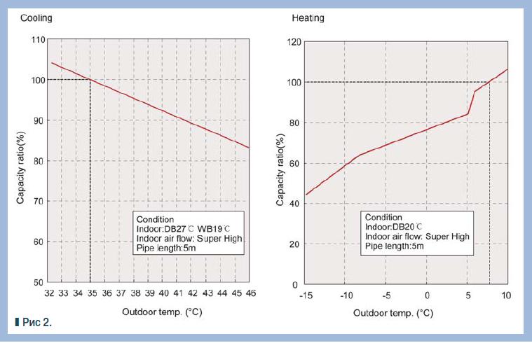

igorrius Опубліковано: 26 серпня 2012 Автор Поділитись Опубліковано: 26 серпня 2012 На даную модель ЕЕР и СОР представлены к сожалению не ДО а для СРЕДНИХ значений 3,30 и 3,66 соответственно, поэтому сравнивать не получится. Но и первый и второй относятся к А-класу [/i][/b] а на сколько максимальное и среднее значения EER могут отличаться ? Посилання на коментар Поділитися на інших сайтах More sharing options...
HumanKM Опубліковано: 26 серпня 2012 Поділитись Опубліковано: 26 серпня 2012 а на сколько максимальное и среднее значения EER могут отличаться ? очень могут отличаться впринцыпе как по мне так представлять среднее значение более правильно, так как максимальное это то которое достигается при идеальных условиях, а будут ли они (идеальные условия) у Вас вообще? Это вопрос. Не заморачивайтесь Вы. Перестаньте таблицы рисовать. Они Вам ничего не дадут. Ну или почти ничего не дадут. Все рассматриваемые Вами кондеи хороши. Выберите то что по душе и все. Про дорогих японцев: Хоть и не часто но приходится мне ставить дорогие японские инвертора. В основном это Панасоник, Хитачи, разок Мицубиси был. Мои выводы: Эти кондеи безусловно лучтше своих китайских собратьев. Лучшесть их состоит в основном в качестве изделия, высокласном пластике, У них уделено много внимания деталям. И клемники немного лутше, и пластина монтажная помощнее и тд и тп. НО - против частого заблуждения людей - холодят и те и те. Я бы сказал так, дорогие бренды лутше процентов на 20 ну максимум 30, а стоят дороже на 100%. Поэтому если у Вас бюджет ограничен берите китайца (нормального) и наслаждайтесь. Ну а если Ваш бюджет позволяет истратить несколько лишних сотен баксов - то конечно возьмите японца. Но помните - холодить будет и тот и тот. Вы перепалтите за качество и тому подобные вещи. Про сервис: сам мало стыкался с этим делом, слышал что на многие японские бренды есть проблема с ЗИПом, приходится по долгу ждать детали для ремонта. С китайцами такого вродь не видел. Может это и не правда - пусть другие форумчане раскажут - кто сталкивался. Посилання на коментар Поділитися на інших сайтах More sharing options...
igorrius Опубліковано: 26 серпня 2012 Автор Поділитись Опубліковано: 26 серпня 2012 очень могут отличаться а я почему то думал, что если построить график зависимости ERR от температуры за бортом, то получится гипербола с максимальным значанием посредине температурного диапазона и с минимальными значениями ( процентов 70 от максимума ) по его краям, а за краями- меньше, и чем далее от края, тем всё меньше. итого среднее значение, это где то -15 процентов от максимального значения Добавлено через 3 минуты Про сервис: сам мало стыкался с этим делом, слышал что на многие японские бренды есть проблема с ЗИПом, приходится по долгу ждать детали для ремонта. С китайцами такого вродь не видел. Может это и не правда - пусть другие форумчане раскажут - кто сталкивался. то есть, если я установлю к примеру SRK20ZJX-S , то могут быть проблемы при поиске запчастей к нему ? Посилання на коментар Поділитися на інших сайтах More sharing options...

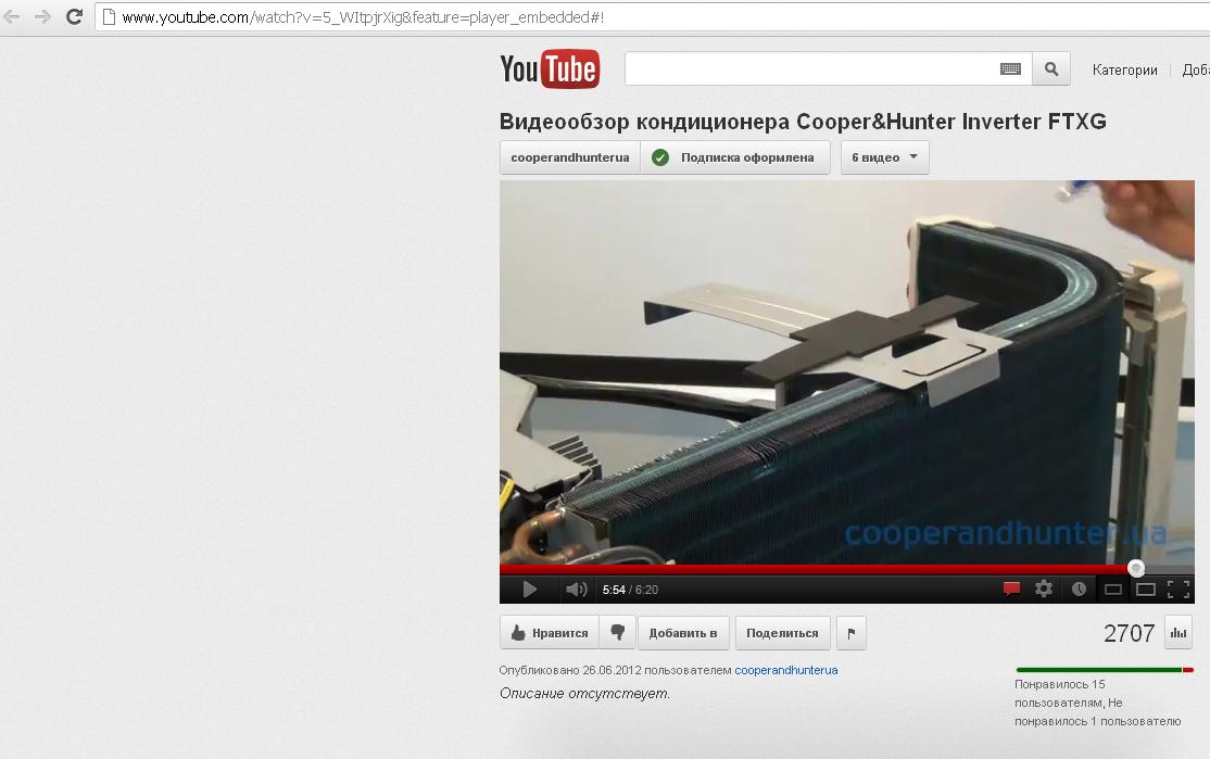

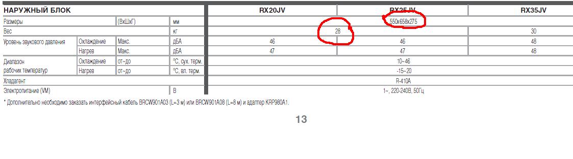

igorrius Опубліковано: 27 серпня 2012 Автор Поділитись Опубліковано: 27 серпня 2012 Если вес небольшой и при этом не страдают ТТХ к-ра это огромнейший плюс. В данном случае применяется технология Daikin и в наружном блоке используется уникальный двухрядный теплообменник от Daikin - площадь испарителя/теплообменника не уменьшается - компрессор работает на нормальных оборотах хладо и теплопроизводительность не страдает!!! то есть то , что CH самый легкий из всех выбранных мною кондиционеров, не является минусом и у него есть уникальный двухрядный теплообменник от Daikin, которого нет ни в Мидее , ни в МЕ , ни в МН ? Добавлено через 10 минут если залезть внутрь, можно определить - площадь теплообменника/испарителя уменьшена на 35% О двухрядном теплообменнике речь не идет , что инициирует работу компрессора на повышенных оборотах отрицательно сказывается на шумовых характеристиках и сроке службы компрессора доводилось ли Вам залазить внутрь MIDEA MSIA-09HRFN1 ? Посилання на коментар Поділитися на інших сайтах More sharing options...
REYDER Опубліковано: 27 серпня 2012 Поділитись Опубліковано: 27 серпня 2012 а еще давненько DAIKIN и McQuay купил и теперь он тоже с модными изюминками)))) Посилання на коментар Поділитися на інших сайтах More sharing options...
Fencer Опубліковано: 27 серпня 2012 Поділитись Опубліковано: 27 серпня 2012 то есть то , что CH самый легкий из всех выбранных мною кондиционеров, не является минусом и у него есть уникальный двухрядный теплообменник от Daikin, которого нет ни в Мидее , ни в МЕ , ни в МН ? Я тут последнюю страницу по диагонали читал. Отмечу пару моментов: 1) Если вы так легко верите в маркетинговые истории уважаемого нашего адепта Купера,то к чему Вам та глобальная табличка? Бросьте ее :D 2) Касаемо тестов в метрополитене - я ставил на паре станций кондики от Мицу Хеви еще году так в 99 - 2000. Тогда еще Купер был тока в стадии зародыша. Так вот те Мицыки таки стоят и работают, а Купера имеют корпуса много новее и чище - вероятно их там моют просто частенько Но,в итоге, скажу крамолу, которую тут уже коллеги писали - табличка эта не даст объективной картины, потому как проверить данные каталогов сложно, брать их стоит в Евровенте,а не в рекламках и прочая, прочая... Могу точно сказать,что Дайкин и МЕ в нонешнее время будут лучше Купера и Мидеей примерно на столько,насколько и дороже. Тока "лучшесть" эта будет в комплексе - и для пользователя и в долгом периоде и для монтажника и для проектировщика. Но платит,конечно, заказчик за все удовольствие. Посилання на коментар Поділитися на інших сайтах More sharing options...
