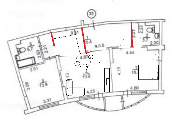

crimeaLB Опубліковано: 20 листопада 2012 Поділитись Опубліковано: 20 листопада 2012 Доброго времени суток! Помогите определиться, как лучше организовать кондиционирование в 2-к квартире. Квартира односторонняя, комнаты расположены по порядку через стенку друг от друга. 1. Кухня-гостиная - 23 м2 2. Спальня - 19 м2 3. Детская - 15 м2 Не хочется увешивать фасад 3-мя внешними блоками, в то же время и переплачивать. Какое может быть решение, какие модели посоветуете? Вариант инверторов интересует в первую очередь и оптимальный с точки зрения финансов. Заранее спасибо. Посилання на коментар Поділитися на інших сайтах More sharing options...
REYDER Опубліковано: 20 листопада 2012 Поділитись Опубліковано: 20 листопада 2012 мультик МЕ, а цену хорошую можно нарыть у форумчан. Но мультик будет дороже отдельных сплитов. Посилання на коментар Поділитися на інших сайтах More sharing options...
dneprstab Опубліковано: 20 листопада 2012 Поділитись Опубліковано: 20 листопада 2012 мультик МЕ Что же тогда не оптимально с финансовой стороны ? Посилання на коментар Поділитися на інших сайтах More sharing options...
REYDER Опубліковано: 20 листопада 2012 Поділитись Опубліковано: 20 листопада 2012 Что же тогда не оптимально с финансовой стороны ? все остальное. )) Посилання на коментар Поділитися на інших сайтах More sharing options...
Zurbagan Опубліковано: 21 листопада 2012 Поділитись Опубліковано: 21 листопада 2012 Что же тогда не оптимально с финансовой стороны ? Можно мультик сделать в такую же цену приблизительно, как и три сплита, если взять наружный блок меньшей мощности. Но тогда одновременно на 100% производительности будут работать только два блока. Пример - ушли из кухни в спальню - выключили на кухне, включили в спальне. В детской работает постоянно. Посилання на коментар Поділитися на інших сайтах More sharing options...
crimeaLB Опубліковано: 21 листопада 2012 Поділитись Опубліковано: 21 листопада 2012 Можно мультик сделать в такую же цену приблизительно, как и три сплита, если взять наружный блок меньшей мощности. Но тогда одновременно на 100% производительности будут работать только два блока. Пример - ушли из кухни в спальню - выключили на кухне, включили в спальне. В детской работает постоянно. Вот план квартиры. Полукруглые балконы - это фасадная часть. Вот там где-то и придется размещать внешний блок. Можете указать конкретные модели, чтобы были понятны характеристики? Посилання на коментар Поділитися на інших сайтах More sharing options...
dneprstab Опубліковано: 21 листопада 2012 Поділитись Опубліковано: 21 листопада 2012 Тут Дайкин в офисе у кого так же поставили ,теперь проблемы, главное чтоб клиент подписал ТЗ Посилання на коментар Поділитися на інших сайтах More sharing options...
crimeaLB Опубліковано: 21 листопада 2012 Поділитись Опубліковано: 21 листопада 2012 Можно мультик сделать в такую же цену приблизительно, как и три сплита, если взять наружный блок меньшей мощности. Но тогда одновременно на 100% производительности будут работать только два блока. Пример - ушли из кухни в спальню - выключили на кухне, включили в спальне. В детской работает постоянно. Можно уточнение - т.е. если 3 кондёра одновременно включить на охлаждение, например, на 1 скорость, то какой-то из них не будет охлаждать? Или, будет охлаждать, но медленно? Или кондёр будет тёплый воздух гнать? Посилання на коментар Поділитися на інших сайтах More sharing options...
Fencer Опубліковано: 21 листопада 2012 Поділитись Опубліковано: 21 листопада 2012 Можно уточнение - т.е. если 3 кондёра одновременно включить на охлаждение, например, на 1 скорость, то какой-то из них не будет охлаждать? Или, будет охлаждать, но медленно? Или кондёр будет тёплый воздух гнать? Недостаточно будут охлаждать.Конкретный режим легче у Zurbagan'а уточнить. Идея такого решения в том,что редко люди находятся одновременно все во всех помещениях квартиры.Потому предполагается,что номинальная мощность в каждой комнате не нужна,а значит,там, где блок включен - он будет работать на номинале, скорее всего. Добавлено через 4 минуты А еще продаваны говорят: "ЛЖ и Гнусмас чаще всего ломаются потому, что их продается больше всего!" :D ;) Я тоже продаван Тут фраза "немножко по-дебильному" построена.Правильно так: ЛЖ и Самсунг обвиняют в низком качестве, так как часто видят их поломки,но не задумываются о том,что и продаж этих марок больше,чем других. С другой стороны,надо отметить, что у Самсунга был период,когда кол-во поломок значительно превышало средние показатели прошлых лет и кампанию по бесплатному ремонту прям у дилеров они проводили. По ЛЖ говорят,что с ростом продукции с турецкого завода кол-во поломок тоже выросло,но я подтвердить не могу сего.Опровергнуть,впрочем,тоже Посилання на коментар Поділитися на інших сайтах More sharing options...
Zurbagan Опубліковано: 21 листопада 2012 Поділитись Опубліковано: 21 листопада 2012 Можно уточнение - т.е. если 3 кондёра одновременно включить на охлаждение, например, на 1 скорость, то какой-то из них не будет охлаждать? Или, будет охлаждать, но медленно? Или кондёр будет тёплый воздух гнать? Приведу пример. Грубый расчет показывает, что для 100% обеспечения кондиционирования всех целевых помещений (трех комнат 23+19+15, с высотой потолков 2,7м) нужен наружный блок MXZ-3C68VA, с двумя внутренними блоками MSZ-GE22VA и одним MSZ-GE25VA. Но можно поставить не MXZ-3C68VA, а MXZ-3C54VA. При одновременном включении всех блоков в такой компоновке оба MSZ-GE22VA будут иметь производительность 1,72 кВт; MSZ-GE25VA будет иметь производительность 1,96 кВт. Тогда как помещение в 23 м² будет требовать откачивать 2,48 кВт/ч тепла, 19 м² - 2,05 кВт/ч, 15 м² - 1,62 кВт/ч соответственно. (Это грубый подсчет. Не учтены теплопритоки от людей и бытовой техники - только теплопотери самого помещения.) Из этого следует, что охлаждать-то он будет, но велика вероятность, что компрессор будет постоянно работать на повышенных оборотах, что в свою очередь может привести к преждевременной поломке, которая не будет считаться гарантийным случаем. Так же учтите, что мультисплит-системы (да и мультизональные системы) имеют меньшую ΔТ на входе и выходе внутренних блоков. Соответственно процесс охлаждения помещения займет немного больше времени, чем обычный сплит. З.Ы. Разница наружных блоков по деньгам 438$. З.Ы.Ы. Не исключено, что Вам и MXZ-3C54VA отлично подойдет - нужно посчитать помещение. Посилання на коментар Поділитися на інших сайтах More sharing options...
