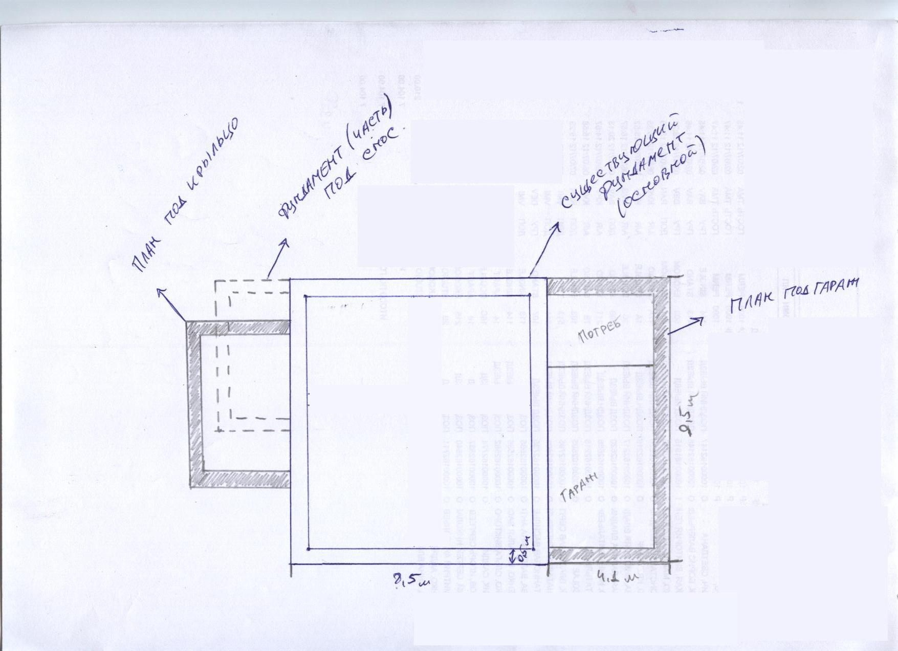

Аа, вот ещё проблема образовалась- поблизости с качественным бетоном напряжёнка:(, соответственно доставка качественного бетона дорого получится + из "нормального" места доставляют не менее 6-ти кубов, а по моим прикидкам для армопояса понадобтся 5 кубов:( - один куб лишний:(:(:(
Понемногу рассматриваю вариант готовить бетон своими силами при помощи бетономешалки (помощники есть:)) и самим же лить. Считаю в пару дней можно уложиться.
Как считаете?
Как правило заводской бетон лучшего качества чем самодельный. Главное найти проверенного поставщика, чтобы паспорт бетона и сам бетон соответствовали!!!
А поводу 1м3 лишнего, в начале строительства лишнего бетона не бывает )))) ступеньки, крыльцо, столбы под забор, даже часть отмостки( но в него тогда желательно добавить фибру) ..... есть куда применить бетон. Главное перед тем как заказывать, подготовить место куда деть оставшийся! Понимаю, экономически не совсем правильно бетон высокого качества "зарывать в землю", но это же для благих целей- сделать качественный армопояс!!!

Да это-то всё понятно - заводской бетон и всё прочее... но переплата уж больно большая:(, и мудрить с оставшимся 1 кубом не хочется пока. Буду думать.
Неужели так проблематично "в домашних условиях" приготовить хороший бетон? "Ингредиенты" и их пропорции ведь известны. Да и готовить сам буду а не шабашники...
Главная проблема - цемент и добавки..... Если уж ООООЧЧЧЧЕЕЕЕЕНННЬ уверены в цементе - вперёд
Цемент качественный - завод неподалёку (Балцем).

1. Как лучше сделать перекрытия 1-го этажа - плитой по всей длине коробки (длина 9,5 м) или по две плиты короче? Жена хочет чтобы на 1-м этаже была одна большая комната, без перегородок посредине и пр. (кроме сан узла, конечно), поэтому желательно "одной" плитой:):):).
2. Необходимо заливать доп фундамент под гараж (по длине всего дома) - как лучше его связать со старым фундаментом чтобы выдержал плитные перекрытия???
Планирую вырыть траншею на глубину "залегания" старого фундамента - связаться с ним по всей высоте арматурой и залить монолит. А сверху связаться общим армопоясом...
3. У фундамента есть ненужная мне часть (пристроечка из ФБС на 15 см бетонной подушке) - хочу почти на том же месте сделать другую пристроечку - более капитальную, это будет предбанник (на первом этаже) перкрытый плитами, - а на 2-м этаже будет кабинет. Учитывая всё это хочу в одном месте разбить блоки, вырыть траншею и залить ещё один доп фундамент. Часть старого фундамента "похороню" внутри нового а из остального сделаю порог.
Собственно вопросы те же, что и по фундаменту гаража - Как лучше??? чтоб выдержал:):):)
Прикрепил рисунок -
Cиним цветом - собственно основной фундамент,
Карандаш (пунктир линия) - дополнение к основному фундаменту которое хочу убрать,
Каранадаш (закрашено) планируемые добавки к фундаменту под гараж и крыльцо.
Опять таки, - извиняюсь за стиль изложения, :oops:.
