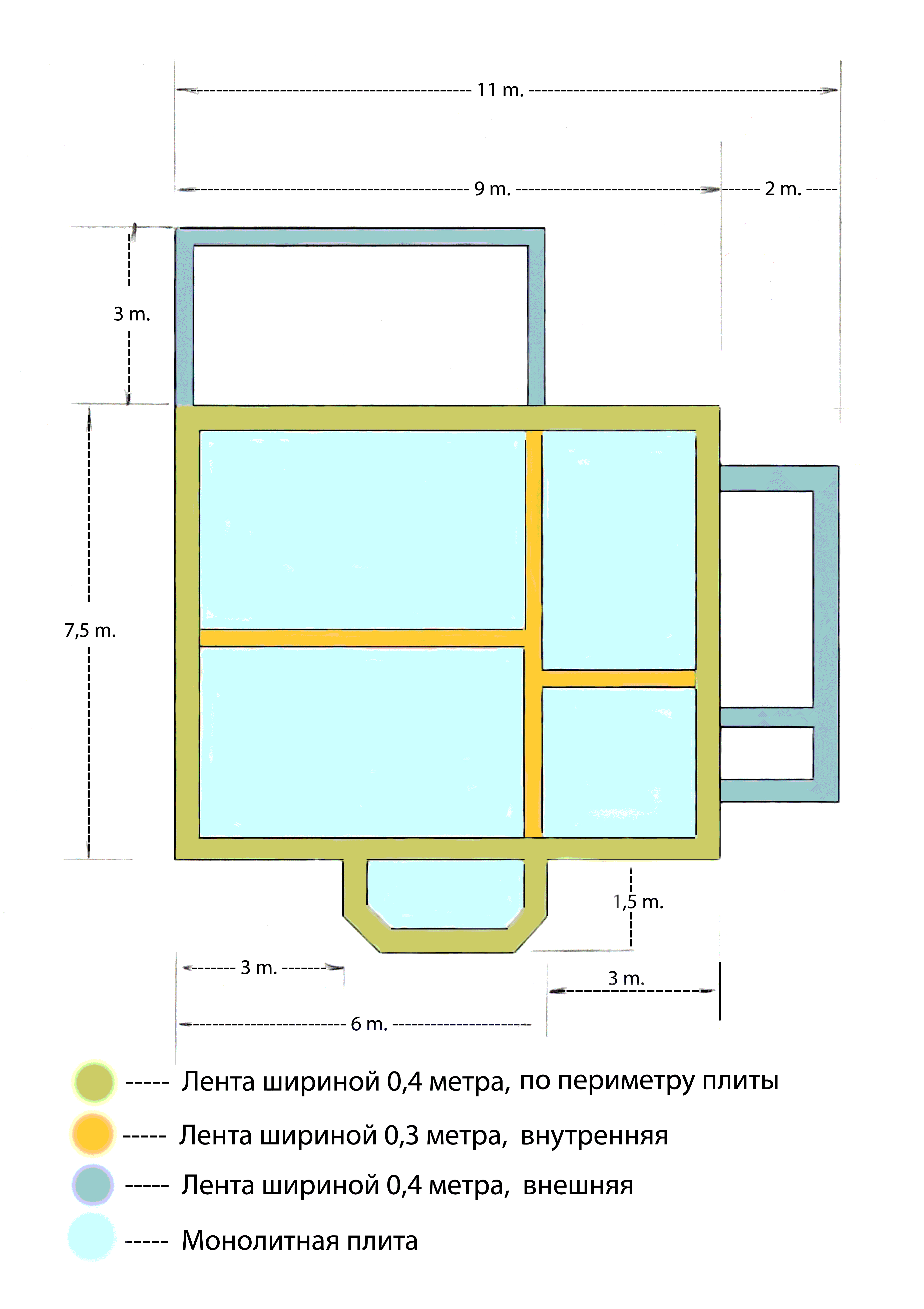

Roman-Ks Опубліковано: 16 листопада 2008 Автор Поділитись Опубліковано: 16 листопада 2008 Фундамент залили. Накрыть не успели. В день заливки дождя небыло,зато на следующий день и через день шёл дождь. В результате получился бассейн. Вот думаю что теперь делать ? Вычерпать воду и накрыть всё полиэтиленовой плёнкой ?! Или что ??? -------------------------------------------------------------------------------- -------------------------------------------------------------------------------- 16 Ноя 17:25 Ответить Изменить Поблагодарить Сообщить модератору Ссылка Посилання на коментар Поділитися на інших сайтах More sharing options...

Propeller Опубліковано: 16 листопада 2008 Поділитись Опубліковано: 16 листопада 2008 Фундамент залили. Накрыть не успели. В день заливки дождя небыло,зато на следующий день и через день шёл дождь. В результате получился бассейн. Вот думаю что теперь делать ? Вычерпать воду и накрыть всё полиэтиленовой плёнкой ?! Или что ??? -------------------------------------------------------------------------------- -------------------------------------------------------------------------------- 16 Ноя 17:25 Ответить Изменить Поблагодарить Сообщить модератору Ссылка Схватившемуся бетону под водой хорошо. Было бы лето, сказал бы что Вам повезло. Свежему бетону хорошо под водой, но не подо льдом и с льдом внутри. А мороз на носу. Поэтому водичку желательно удалить. Если у вас дождь делает на фундаменте бассейн, то пленка думаю Вам не поможет. Посилання на коментар Поділитися на інших сайтах More sharing options...
Roman-Ks Опубліковано: 16 листопада 2008 Автор Поділитись Опубліковано: 16 листопада 2008 А мороз на носу. Поэтому водичку желательно удалить. Если у вас дождь делает на фундаменте бассейн, то пленка думаю Вам не поможет. А что же поможет ???!!!???!!! Посилання на коментар Поділитися на інших сайтах More sharing options...
Propeller Опубліковано: 17 листопада 2008 Поділитись Опубліковано: 17 листопада 2008 Надо дать воде уходить с участка. Нужен временный дренаж. Вещь не сложная и быстрая. Покажите, что вы уже залили www.stroimdom.com.ua/forum/attachment.php?attachmentid=10671&d=1225810646 Посилання на коментар Поділитися на інших сайтах More sharing options...
BGW Опубліковано: 17 листопада 2008 Поділитись Опубліковано: 17 листопада 2008 Расскажите подробнее о бетоне - его марка и наличие добавок. Как я понял, заливали 13 числа? Посилання на коментар Поділитися на інших сайтах More sharing options...
Roman-Ks Опубліковано: 18 листопада 2008 Автор Поділитись Опубліковано: 18 листопада 2008 Расскажите подробнее о бетоне - его марка и наличие добавок. Как я понял, заливали 13 числа? Бетонная смесь БСГ В 22,5 W 6 П 3 . Добавка : Цемактив. Заливали плиту 10.11. а ленты 13.11. Посилання на коментар Поділитися на інших сайтах More sharing options...

BGW Опубліковано: 20 листопада 2008 Поділитись Опубліковано: 20 листопада 2008 Вашему бетону давно уже не страшен мороз. Так что можете не волноваться. Посилання на коментар Поділитися на інших сайтах More sharing options...
Roman-Ks Опубліковано: 10 грудня 2008 Автор Поділитись Опубліковано: 10 грудня 2008 Вашему бетону давно уже не страшен мороз. Так что можете не волноваться. Иными слоами пусть заваливает его снегом и т.д. и т.п. Посилання на коментар Поділитися на інших сайтах More sharing options...
BGW Опубліковано: 11 грудня 2008 Поділитись Опубліковано: 11 грудня 2008 Совершенно верно. Под снегом ему будет даже теплее. Хотя в таком возрасте для бетона это уже не имеет никакого значения. Посилання на коментар Поділитися на інших сайтах More sharing options...
