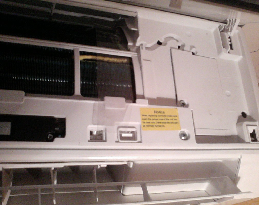

truck55 Опубліковано: 3 серпня 2012 Поділитись Опубліковано: 3 серпня 2012 (змінено) Добрый день! Нужен совет по модели CH-S09LHR2. После разборки-сборки внутреннего блока кондиционер стал работать как-то не так. Выставлена температура 24, а датчик при переключении с пульта на температуру входящего воздуха на дисплей выдает 22. В комнате при этом 25. Открыл лицевую панель - там такая картина (см. вложение). С правой стороны крышечка, ее недокрутили, как видно. Сверху от крышечки в корпусе желобок для провода пустой, это нормально? Там, наверное, какой-то провод должен быть уложен. Желтый провод (или датчик?) идет к теплообменнику под целлулоидной прозрачной штукой типа экранчика (на фото плохо видно, но можно рассмотреть). Это случайно не датчик температуры входящего воздуха? Кажется, его тогда надо уложить в желобок и расположить подальше от теплообменника и изолировать от него этим экранчиком. Сам экранчик при снятии сетки-фильтра вообще чуть не выпал, не был закреплен. Как оно все должно быть правильно собрано? Подскажите, плз Змінено 3 серпня 2012 користувачем truck55 Посилання на коментар Поділитися на інших сайтах More sharing options...
HumanKM Опубліковано: 3 серпня 2012 Поділитись Опубліковано: 3 серпня 2012 по нормальному надо опять разобрать и собрать НЕ кривыми руками, а кто знает - может Вам не только датчик температуры неправильно вткнули. По куперам у меня чертежей нет может у ALISSWELLа есть - спросите. На мидею чертежи есть в интернете, сразу ссылку по памяти не дам, но были 100%, я комплектовку по ним заказывал - но вам они не подойдут. Добавлено через 3 минуты (ссылка устарела) вот на галанц ссылочка там все разрисовано как собирать в Вашем купере все примерно также 1 Посилання на коментар Поділитися на інших сайтах More sharing options...

truck55 Опубліковано: 3 серпня 2012 Автор Поділитись Опубліковано: 3 серпня 2012 может Вам не только датчик температуры неправильно вткнули. Возможно. Но если эта желтенькая штука - действительно датчик температуры, то вроде бы понятно, почему на дисплей выдает температуру значительно ниже, чем в комнате. Он соприкасается с испарителем, а от потока наружного воздуха большей частью закрыт. Спасибо за ссылку, буду изучать Добавлено через 3 минуты Проконсультруйтесь для начала здесь Оператор подскажет, как лучше поступить.Просьба ничего не крутить и проводки не соединять Не-не-не, крутить, а особенно соединять проводки - ни в коем случае Пока просто хочу разобраться, что здесь не так. В самом деле, позвоню в сервис Посилання на коментар Поділитися на інших сайтах More sharing options...
truck55 Опубліковано: 3 серпня 2012 Автор Поділитись Опубліковано: 3 серпня 2012 позвоню в сервис Забыл написать. Выяснил в сервисе. Желтый - это таки датчик. Там посмотрели на новом блоке такой же модели - уложен в желобок. Отозвавшимся спасибо Посилання на коментар Поділитися на інших сайтах More sharing options...
