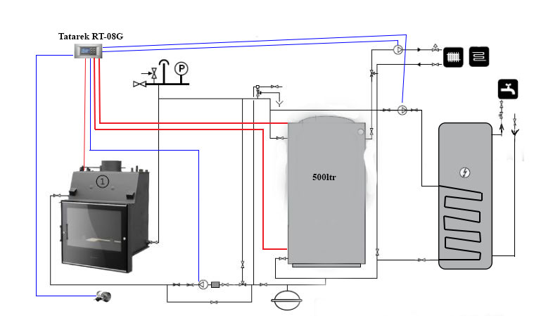

Vladislo Опубліковано: 2 серпня 2012 Поділитись Опубліковано: 2 серпня 2012 Прошу поделится мнениями экспертов о такой схемке. Где какой вентиль добавить или фильтр или еще чтото? Описание автоматики сдесь (куплен) (ссылка устарела) www.tatarek.com.pl/index.php?produkt=ZRT8G&kat=u&podkat=u2 Красные линии это провода датчиков температуры. Синии управляемое питание. Бойлер drazice OKCE 200NTR 2,2kW (куплен) Kamin Kratki zuzia 15kw (куплен) Акумуляционка 500л (куплен) www.kaminproff.by/shop/group_595/group_607/item_217/ В камине идут трубы 1". Думаю такой трубой делать всё. Насосы думаю 25/4 Термостатические клапаны ESBE на пол 20-40С, на котел 72С Давление недолжно будет превышать 1,5бар. Отопление только теплый пол Спасибо Посилання на коментар Поділитися на інших сайтах More sharing options...
Interso Опубліковано: 2 серпня 2012 Поділитись Опубліковано: 2 серпня 2012 Прошу поделится мнениями экспертов о такой схемке. Где какой вентиль добавить или фильтр или еще чтото? Описание автоматики сдесь (куплен) (ссылка устарела) www.tatarek.com.pl/index.php?produkt=ZRT8G&kat=u&podkat=u2 Красные линии это провода датчиков температуры. Синии управляемое питание. Бойлер drazice OKCE 200NTR 2,2kW (куплен) Kamin Kratki zuzia 15kw (куплен) Акумуляционка 500л (куплен) www.kaminproff.by/shop/group_595/group_607/item_217/ В камине идут трубы 1". Думаю такой трубой делать всё. Насосы думаю 25/4 Термостатические клапаны ESBE на пол 20-40С, на котел 72С Давление недолжно будет превышать 1,5бар. Отопление только теплый пол [ATTACH]205446[/ATTACH] Спасибо Запитку бойлера тоже надо брать с ТА, так как перегорит камин а бойлеру надо нагрется и тогда он по вашей схеме потянет холодную воду с камина. Труба если сталь то 1'' если медь то и 22й хватит с головой. Посилання на коментар Поділитися на інших сайтах More sharing options...
murava Опубліковано: 3 серпня 2012 Поділитись Опубліковано: 3 серпня 2012 Обратные клапаны после насосов контуров. Предусмотреть защиту от закипания. Вообще эти камины больше подходят для открытых контуров... Посилання на коментар Поділитися на інших сайтах More sharing options...

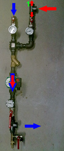

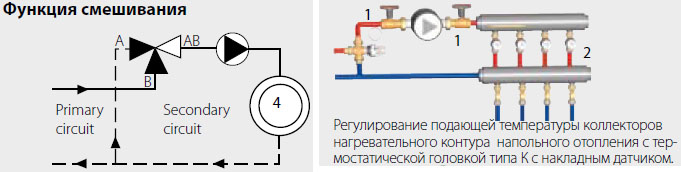

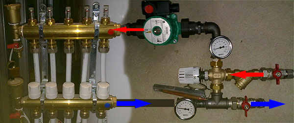

Vladislo Опубліковано: 5 вересня 2012 Автор Поділитись Опубліковано: 5 вересня 2012 Продвежение в монтаже Циркуляция ТП с клапоном armatura.kiev.ua/docs/_2789627.pdf по схеме и замес для камина отправляемый в акумуляционку с бойлером клапан ESBE VTC511 www.esbe.su/cash/info/101244.html Стоит ли ставить обратный клапан на точке 1 выше тройника? Трубы до акумуляционки и бойлера идут под потолком на высоте 230см. Насос включиется автоматикой по температуре камина. Может еще чтото нада дабавить изменить? Посилання на коментар Поділитися на інших сайтах More sharing options...
murava Опубліковано: 6 вересня 2012 Поділитись Опубліковано: 6 вересня 2012 Думаю, клапан там не нужен.... Посилання на коментар Поділитися на інших сайтах More sharing options...
