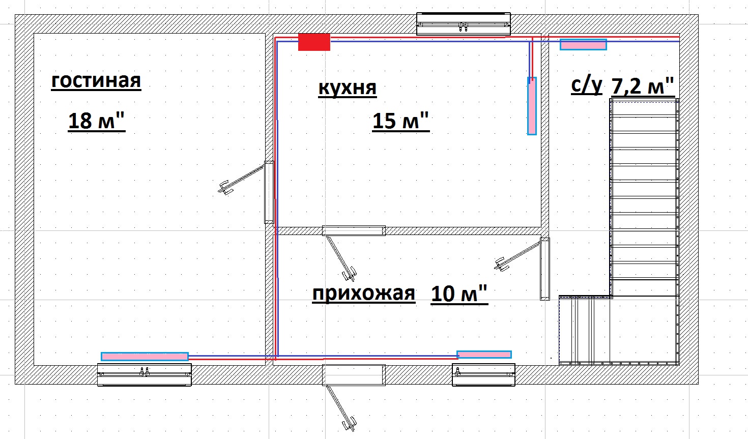

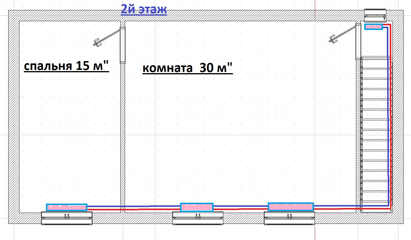

в ближайшем будущем займусь СО. прошел муки выбора и остановился на ППР армированном стекловолокном. разводить трубы планирую в штрабе. схема планируемой СО ниже во вложениях.
и так, вопросы и вводные данные. имеем пристройку два этажа , сто квадратов. газоблок 300мм. в следующем году утеплимся 50 пенопластом,но зимовать будем уже в этом году.планируемый котел Beretta City24 C.S.I
подскажите правильно ли я нарисовал разводку системы? хватит ли 25 диаметра на магистрали и 20 на подвод к радиаторам? посоветуйте ппр трубу.и продайте мне её :beer: по доступной цене. как правильно рассчитать мощность стальных радиаторов для каждой комнаты?

Работать будет,только температурный режим в котле низкий ставьте,у таких труб большое линейное расширение,а на длинные ветки обязательно компенсаторы.Раскидывать на этажи лучше через коллектор.Лучивая система еще круче,но думаю не потяните,раз на трубе экономите. По трубам советую ФВ.Пласт-Вавин.

Раскидывать лучше через коллектор
почему так?

нравиться автору + проще ненахомутать

Хватит . С трубами, радиаторами и котлом- поможем расскажем и поставим.
Да, для просчёта мощности радиторов: высота потолков какая??

2800мм

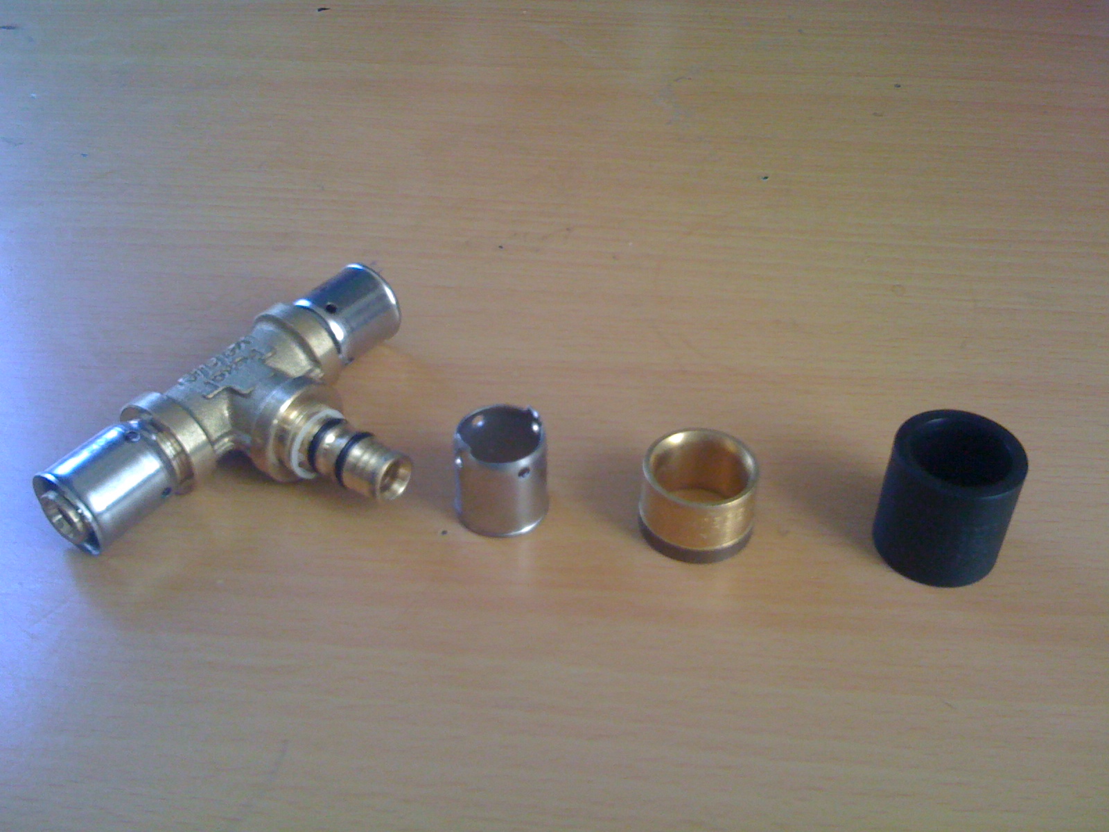

Специально фото для Вас.
Обжимной фитинг, тройник и обжимное кольцо.
Две правые гильзы, для сравнения, натяжные.
Вы предлагаете обжимной фитинг соединить и забетонировать.
У меня вопрос: вот эти две резиночки и белая прокладочка через сколько времени начнет пропускать водичку?
Через сколько соржавеет эта белая жестяночка которой обжимают эти резиночки?

С резиночкой ещё можна согласится что может быть течь и это в основном зависит от правильного монтажа с нормальным обжимом.Такой фитинг спокойно можно обжать и без резинок и небудет пропускать.
Но вот никогда ещё невидел проржавевшей нержавейки даже технической, которую магнит берёт:lol::lol::lol:

Не нужно так категорично, Сергей, отзываться о радиальном прессе. Как говорится, каждая лягушка хвалит......
На радиальных прессах тоже елка как и у аксиальных, пластик впрессовывается туда, а резиночки не контактируют с водой.
Открываем глазки, внимательно смотрим на фото и задаем вопрос: почему на фото другие гильзы пластик и цветной метал?
Это не важно, главное, что резинка есть и ее нужно бетонировать.

Мне просто удивительно, что это пишете Вы, а не новичок или дилетант.
Немцы поголовно используют радиальный пресс, как и аксиальный, и бетонируют, и как бы не боятся.
Поройтесь в инете и почитайте какие объекты делались упанором в мире.
Да зачем этот цырк для глухонемых ,лучше покажи хоть одну пексаловскую проржавевшую гильзу!!! , можна и не пексаловскую пусть будет Хенко или Комап..
Я не верю написанному.
По этой причине основываюсь на простой здравый смысл. Но не бетонирую я в пол фитинги с резиновыми уплотнителями и другим не советую.
Вот такая вот жизненная позиция.
Дак я ж и говорю если так страшна эта резинка,снимай её и пресуй,держать будет одинаково.
