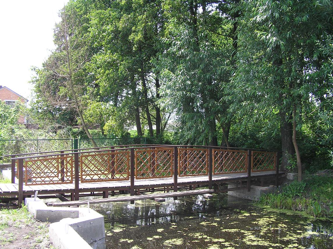

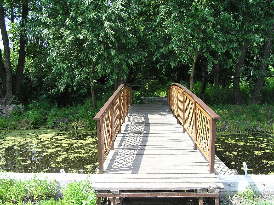

Сделали себе декоративный мостик и купили для него в Эпицентре деревянные перила (длинна каждого куска 3 м, а общая длинна мостика - 8 м.). Установили их, покрасили, прошло 2 месяца и вылезли косяки - дерево начало выкручивать и на стыках вместо равномерной выгнутости получили "прямые углы". Хотелось бы исправить данный "косяк" путем или замены перила на цельный кусок дерева (подозреваю), что такой длинны не найду или поручень из ПВХ. Какие еще варианты есть? Кто может помочь в данном вопросе и сориентируйте по цене данной доработки?

Начал бы я с того, что в местах стыков прикрутил бы метал-пластину (эдак 5мм). Она бы геометрию задала.
А вообще, если бы изначально эти стыки делались над опорными стойками и крепились нормально, то небыло бы переломов.

А вообще если по уму,то снимаете все, крепите метал.полосу с отверстиями через 120-150мм,а на нее тонкие ламели в шахматном порядке на конструкционный ПУР.Потом шлифовка,фрезеровка и покраска.
