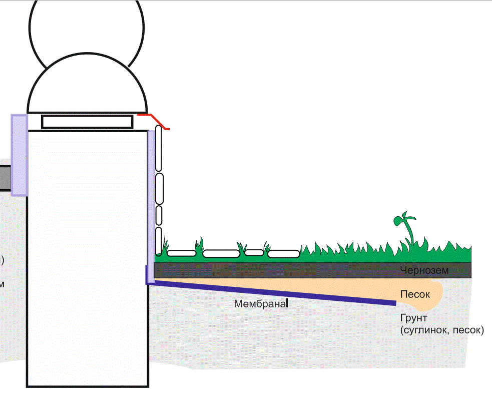

S_Lava Опубліковано: 5 жовтня 2012 Автор Поділитись Опубліковано: 5 жовтня 2012 (змінено) Какой-то у меня Творческий кризис. пригрузила работа - нет времени заниматься стройкой в том объеме, который желаю.... Вот думаю над обкладкой цоколя и устройством отмостки. хочу песчанником натуральным (наверное катаным) обложить и сделать мягкую отмостку по типу В идеале видиться оно мне, как камни заросшие травичкой красивой газонной. что скажете? Змінено 5 жовтня 2012 користувачем S_Lava 1 Посилання на коментар Поділитися на інших сайтах More sharing options...
vino-123@mail.ru Опубліковано: 5 жовтня 2012 Поділитись Опубліковано: 5 жовтня 2012 что скажете? Да что тут сказать... Слова здесь неуместны - один восторг!!! 1 Посилання на коментар Поділитися на інших сайтах More sharing options...
Люд-Мила Опубліковано: 5 жовтня 2012 Поділитись Опубліковано: 5 жовтня 2012 Какой-то у меня Творческий кризис. пригрузила работа - нет времени заниматься стройкой в том объеме, который желаю.... Вот думаю над обкладкой цоколя и устройством отмостки. хочу песчанником натуральным (наверное катаным) обложить и сделать мягкую отмостку.. В идеале видиться оно мне, как камни заросшие травичкой красивой газонной. что скажете? Тоже аналогичную отмостку собираемся делать, только еще утепленную т.к. в цоколе помещения. Раз ТС поднял этот вопрос, хочу совета спросить- дренажная труба нужна по наружному краю мембраны вдоль отмостки или можно без нее? 1 Посилання на коментар Поділитися на інших сайтах More sharing options...
S_Lava Опубліковано: 5 жовтня 2012 Автор Поділитись Опубліковано: 5 жовтня 2012 дренажная труба нужна по наружному краю мембраны вдоль отмостки или можно без нее? У меня будет не дренажная труба, а ливневая канализация. Герметичная труба отводящая только дождевую воду. Дренаж участка мне делать необходимости нет. Но уточню, что соединять Дренажную систему и ливневку нельзя (многие пытаются сэкономить). Добавлено через 1 минуту только еще утепленную т.к. в цоколе помещения. тогда да... под мембрану еще ЭППСа проложите и будет здоровско. 1 Посилання на коментар Поділитися на інших сайтах More sharing options...

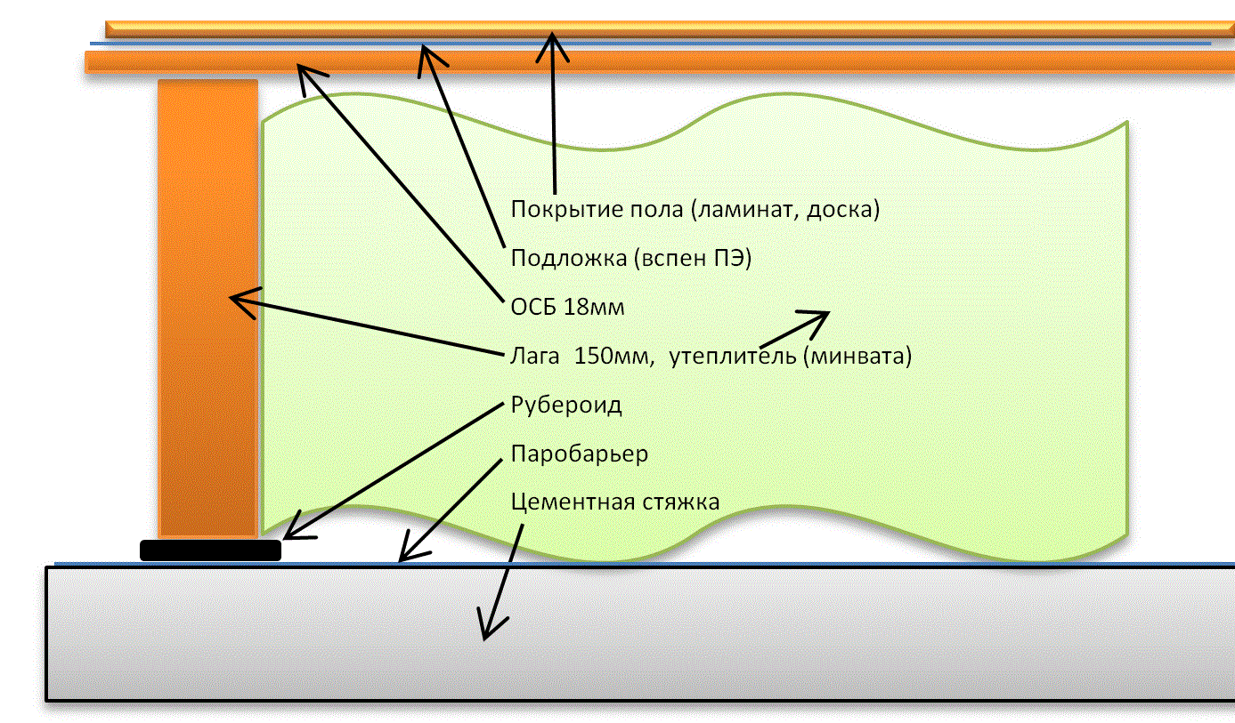

S_Lava Опубліковано: 10 жовтня 2012 Автор Поділитись Опубліковано: 10 жовтня 2012 Хочу посоветоваться. Про Пол на лагах и подготовку основания. Есть у меня стяжка - положена полусухим методом. На нее планирую ПЭ и лаги 150 с утеплителем (минвата) Под лаги полоски рубероида - ГИ+демпфер-шумоизолятор. Вот вопросы стоят: 1. Хватит л просто кинуть плотного ПЭ на стяжку?? 2. Может чем-то бетон стяжки пропитать (влагоотталкивающим), что вообще влаге не позволять даже на поверхность нос казать??? Чем? Буду благодарен за советы. Посилання на коментар Поділитися на інших сайтах More sharing options...
