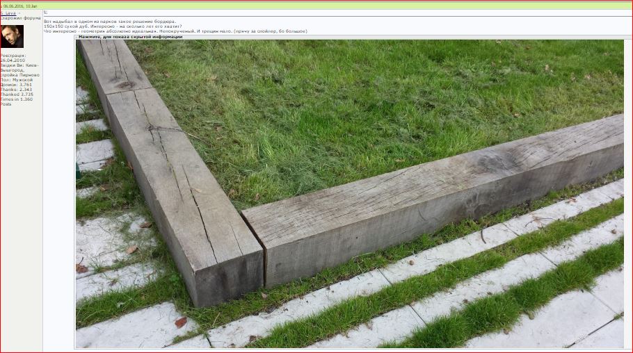

DraVVa Опубліковано: 6 червня 2016 Поділитись Опубліковано: 6 червня 2016 прячу за спойлер, бо большое чё-то у меня малюсенький автомобильный знак "кирпич" позуит Посилання на коментар Поділитися на інших сайтах More sharing options...
S_Lava Опубліковано: 8 червня 2016 Автор Поділитись Опубліковано: 8 червня 2016 чё-то у меня малюсенький автомобильный знак "кирпич" позуит Ну должно Пуизивать вот так: Посилання на коментар Поділитися на інших сайтах More sharing options...

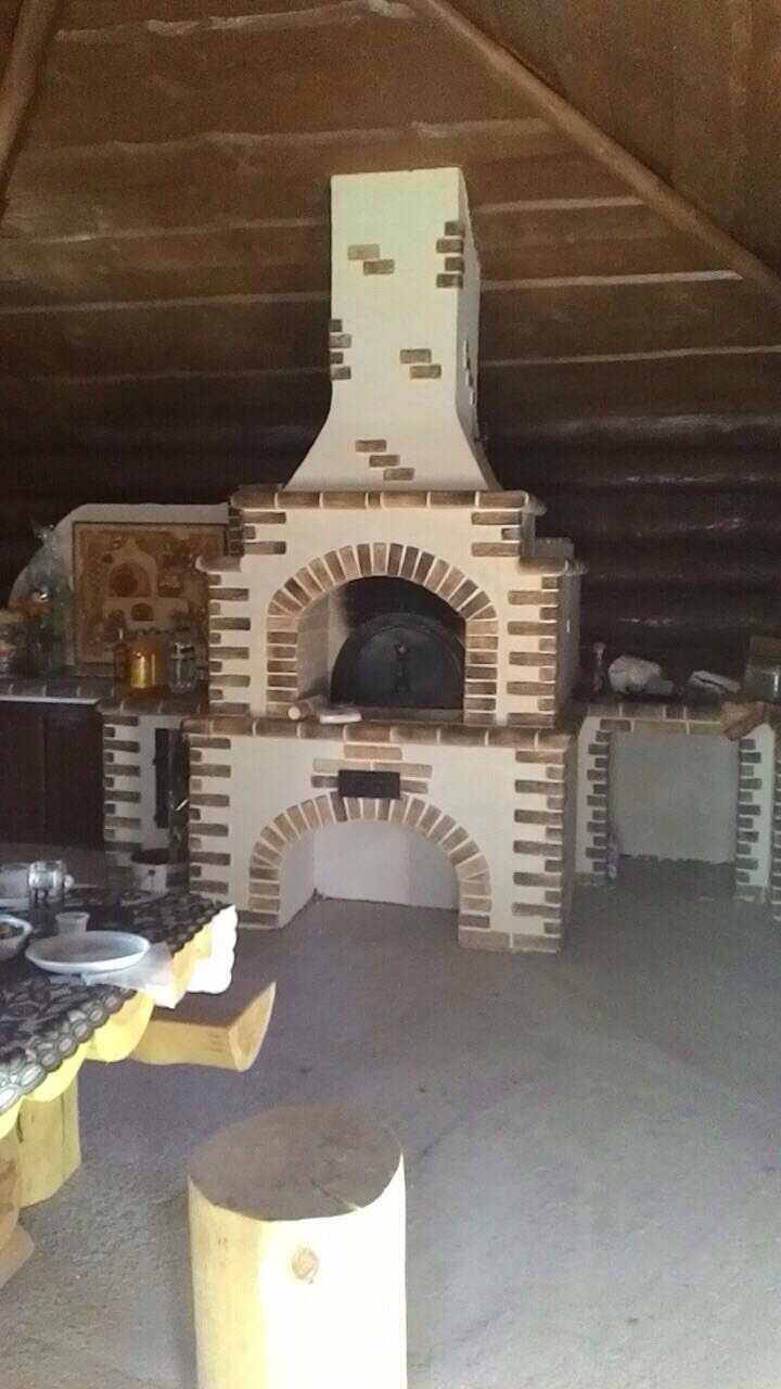

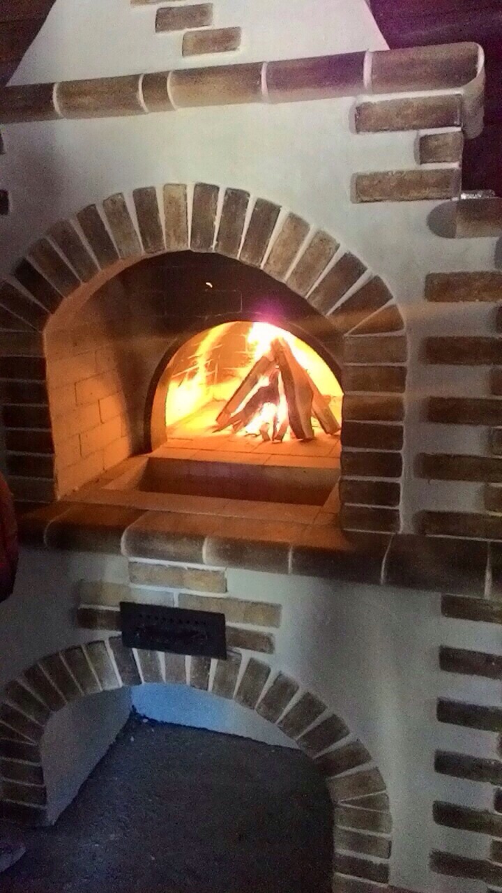

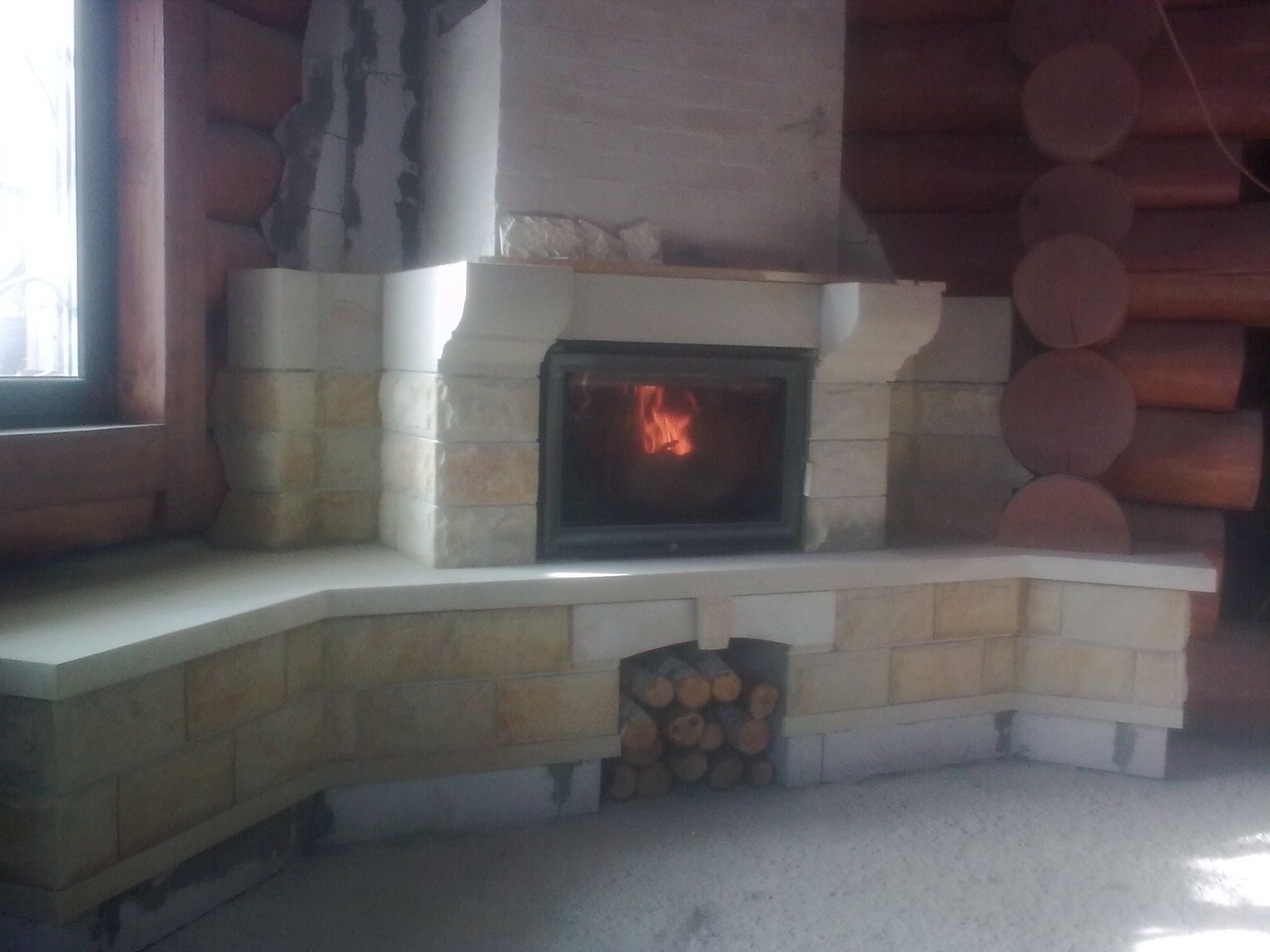

topol-mily@ukr.net Опубліковано: 14 червня 2016 Поділитись Опубліковано: 14 червня 2016 (змінено) 0972575227 Анатолий барбекю,печи, камины у меня тоже сруб ,это печник делал в нашем доме Змінено 14 червня 2016 користувачем topol-mily@ukr.net Посилання на коментар Поділитися на інших сайтах More sharing options...
S_Lava Опубліковано: 14 червня 2016 Автор Поділитись Опубліковано: 14 червня 2016 у меня тоже сруб ,это печник делал в нашем доме спасибо за контакт. Но что-то у вас компенсационные зазоры на усадку не учтены. Как бы со времене не расшатало ваш камин (угловой который) Посилання на коментар Поділитися на інших сайтах More sharing options...

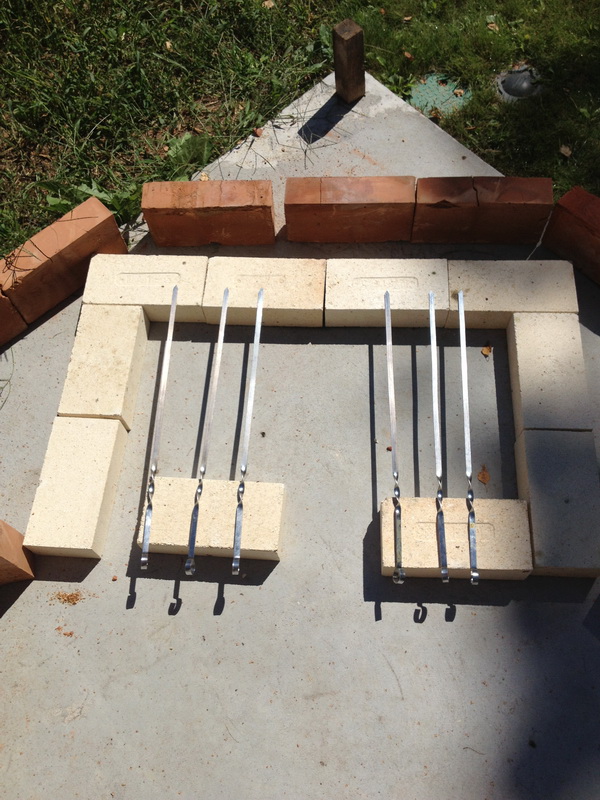

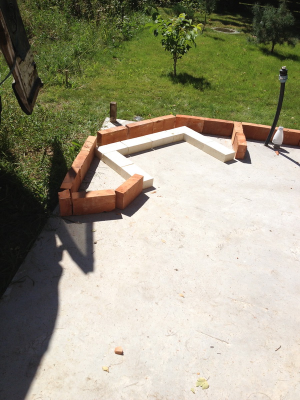

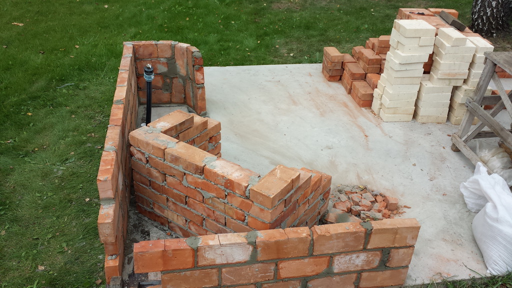

S_Lava Опубліковано: 11 серпня 2016 Автор Поділитись Опубліковано: 11 серпня 2016 начинается стройка камина. 8 Посилання на коментар Поділитися на інших сайтах More sharing options...

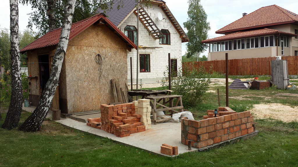

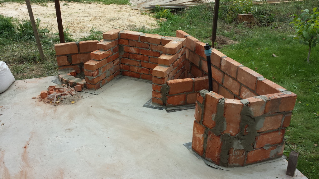

S_Lava Опубліковано: 24 серпня 2016 Автор Поділитись Опубліковано: 24 серпня 2016 К сожалению - это все, что сделано за три недели. ((( 4 часа работы. ну вот как строить отношения со строителями??? 1 Посилання на коментар Поділитися на інших сайтах More sharing options...

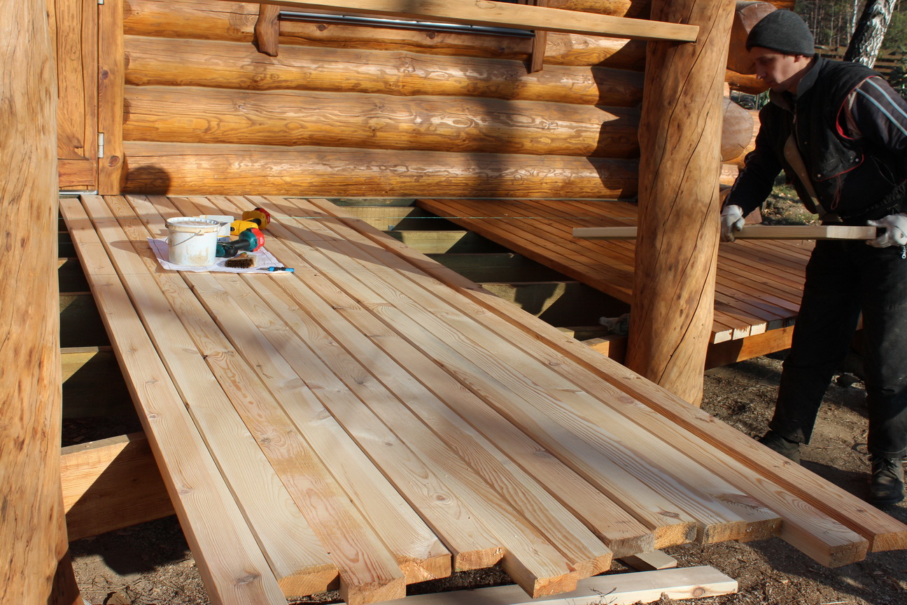

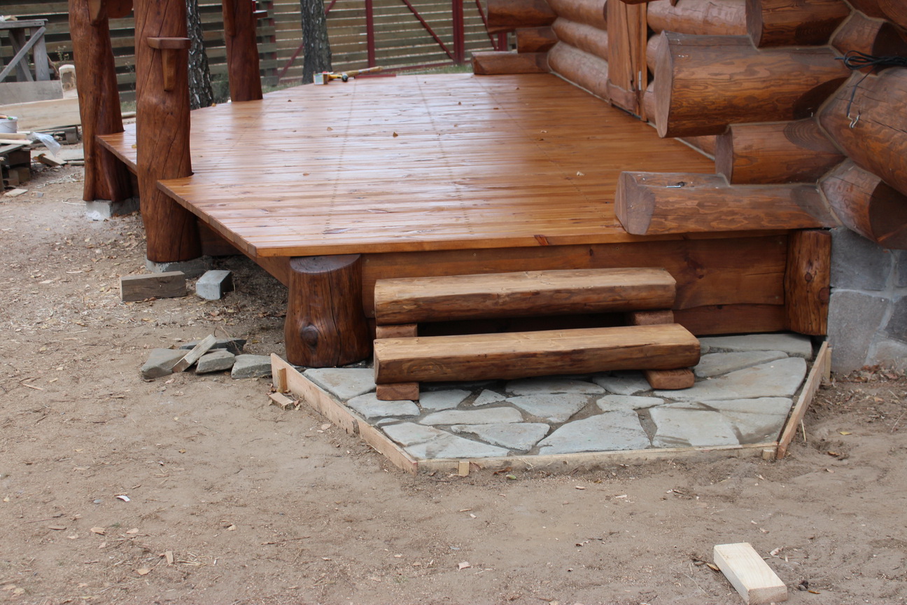

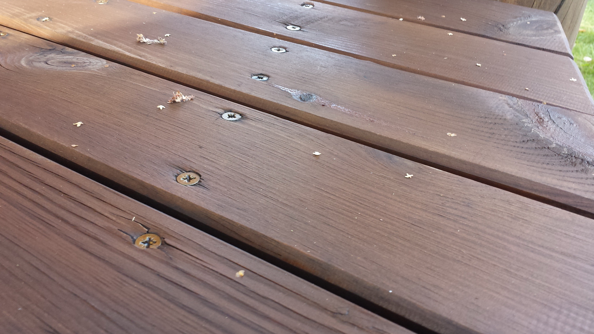

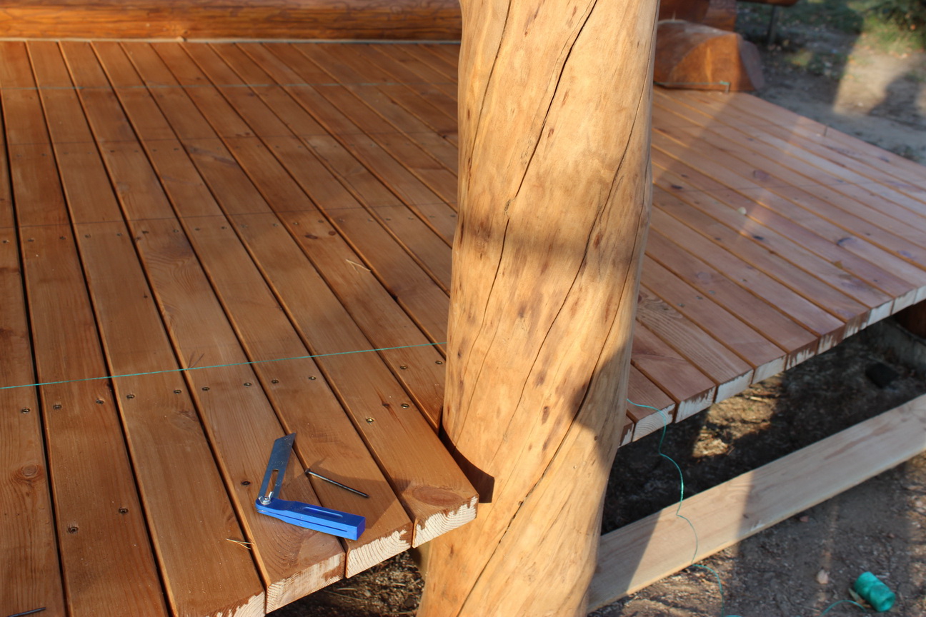

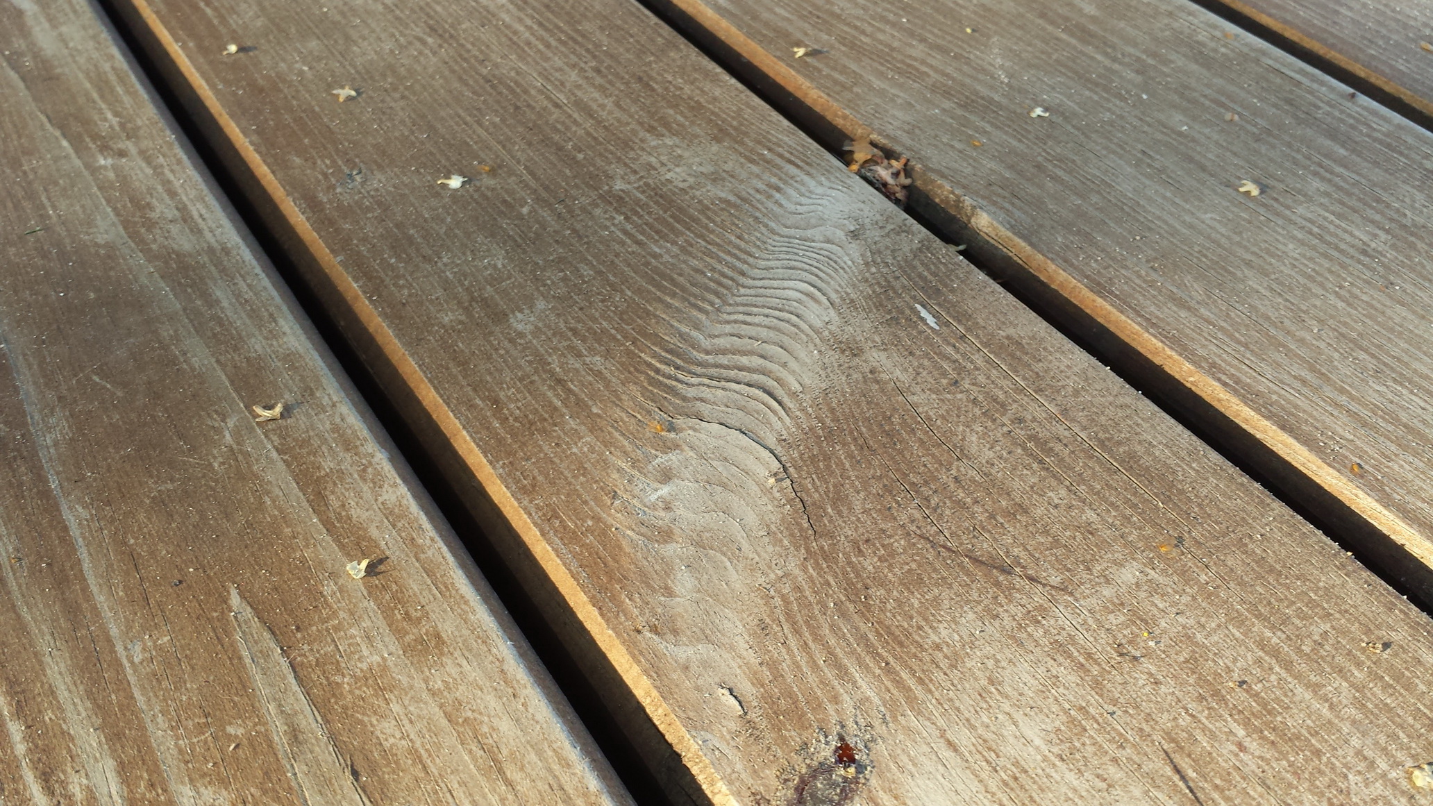

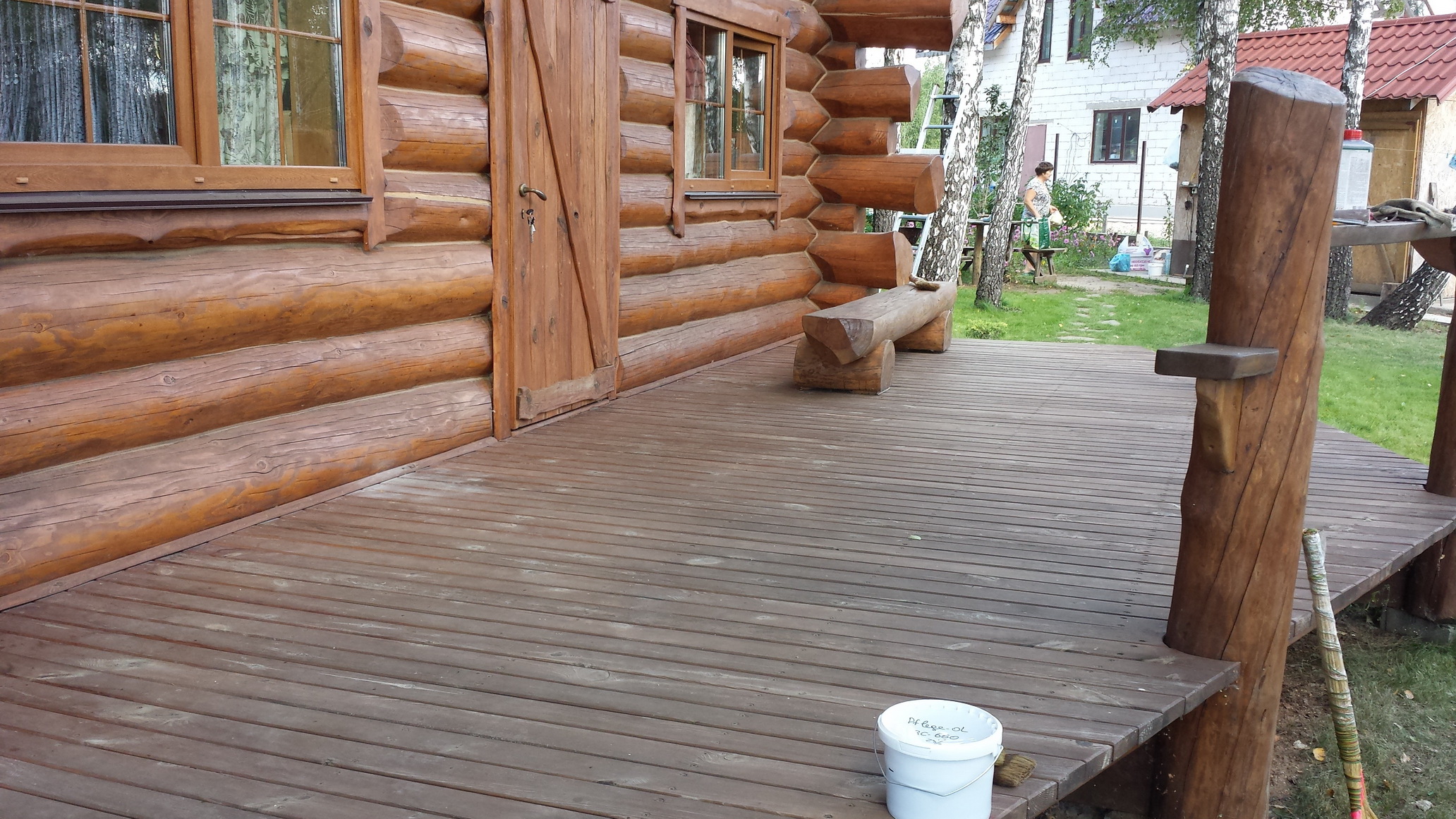

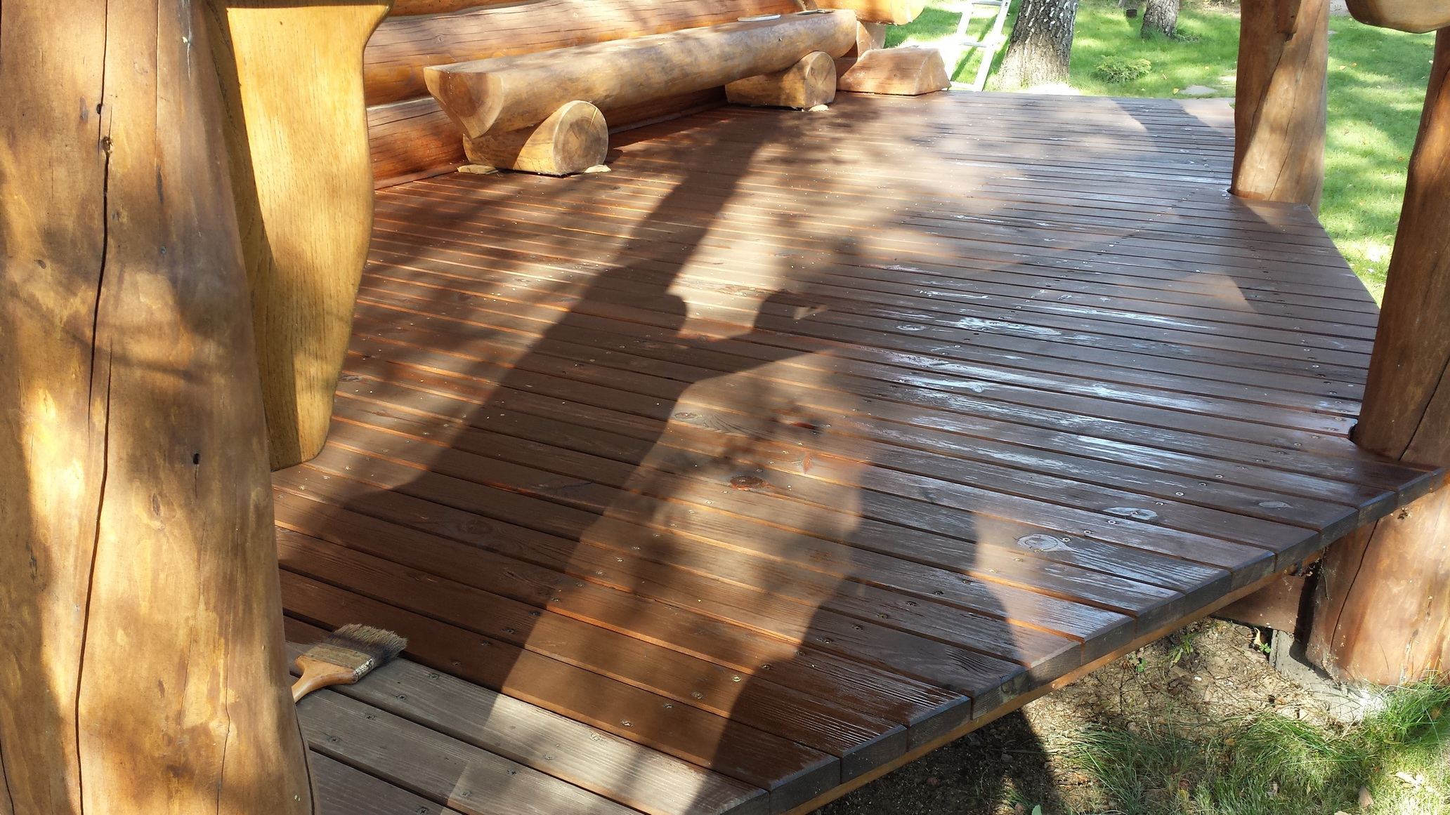

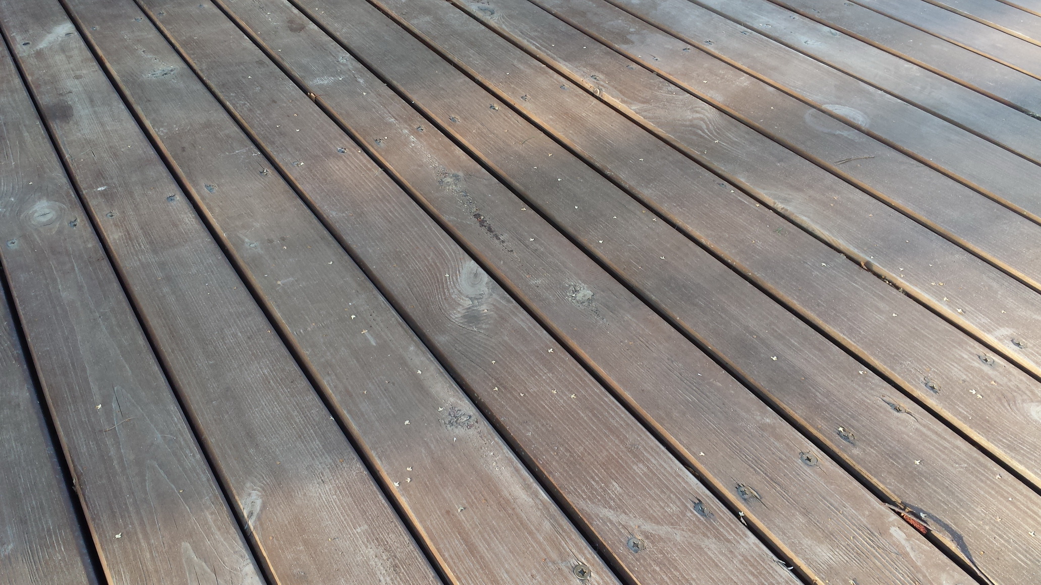

S_Lava Опубліковано: 10 вересня 2016 Автор Поділитись Опубліковано: 10 вересня 2016 Обновил покрытие террасы. Что саказать. Сосна. клалась после полгодичной сушки на воздухе в Ноябре 2014. Вскрыта была ПфлегОил Реммерс (Масло для террасс на основе растворителя). Не помню сколько слоев (честно). по идее два. Южная сторона (только половина под накрытием, но снег, понятное дело, лежит). Ну вот за почти два года имеем: Ну как бы... внешний вид конечно потеряло. На эту площадь на обновление (жирно, но втирал и без подтеков) ушло ровно 2 литра (дорогой нонче Реммерс ) Надеюсь, что сосна усохлась. и это обновление простоит дольше чем 2 года. Если раз в 4 года обновлять... я согласен. Но Раз в 2 - это частовато. 12 Посилання на коментар Поділитися на інших сайтах More sharing options...
mib Опубліковано: 10 вересня 2016 Поділитись Опубліковано: 10 вересня 2016 Сосна. клалась после полгодичной сушки на воздухе в Ноябре 2014. Скажите а как дела обстоят с продавливаниями ? К примеру от ножек стульев? И если можно какие параметры доски? ширина\высота Посилання на коментар Поділитися на інших сайтах More sharing options...
irina1969 Опубліковано: 11 вересня 2016 Поділитись Опубліковано: 11 вересня 2016 (змінено) Обновил покрытие террасы. Надеюсь, что сосна усохлась. и это обновление простоит дольше чем 2 года. Если раз в 4 года обновлять... я согласен. Но Раз в 2 - это частовато. Слав, к сожалению террасное покрытие дольше не живет, поэтому мы и делаем навес, хотя изначально в плане его не было... буду покрывать так, SW-900 IT+Pflege-Öl ( 2 слоя)+ HWS-112-Hartwachs-Siegel...это своего рода эксперимент,но где еще как не на своем доме Змінено 11 вересня 2016 користувачем irina1969 2 Посилання на коментар Поділитися на інших сайтах More sharing options...
S_Lava Опубліковано: 11 вересня 2016 Автор Поділитись Опубліковано: 11 вересня 2016 Скажите а как дела обстоят с продавливаниями ? К примеру от ножек стульев? И если можно какие параметры доски? ширина\высота Доска 100х40. строгалась ручным рубанком. Фаска снималась фрезером. Ну у нас никакой мебели нет на террасе. Но каких-то недостатотков кроме плачущих сучков - нет. Сосна не такое уж и мягкое дерево. 1 Посилання на коментар Поділитися на інших сайтах More sharing options...
Dorik K Опубліковано: 11 вересня 2016 Поділитись Опубліковано: 11 вересня 2016 А чего решил обновить осенью? Обновил бы уже весной Посилання на коментар Поділитися на інших сайтах More sharing options...
S_Lava Опубліковано: 11 вересня 2016 Автор Поділитись Опубліковано: 11 вересня 2016 ну, как выдался момент и хорошая погода. оно ж похорошему - по сухому надо. сейчас просохло дерево хорошо. на самом деле работы на 3 час двоим. подготовка заняла много времени. Щель между досками в 5мм оказалась маловатой для березовой шелухи. пришлось ножами чихвостить щели. а потом покраска 1.5-часа. ничего сложного, но конечно не охота каждые два года выкладываться ни финансово, ни время-затратно. Посилання на коментар Поділитися на інших сайтах More sharing options...
Татьяна5 Опубліковано: 11 вересня 2016 Поділитись Опубліковано: 11 вересня 2016 Щель между досками в 5мм оказалась маловатой для березовой шелухи. Ой, Славко, будешь в следующем году перестилать доски - слишком плотно набиты ну, не перестилал, но все же понял, что 5 мм - мало 5 Посилання на коментар Поділитися на інших сайтах More sharing options...
S_Lava Опубліковано: 12 вересня 2016 Автор Поділитись Опубліковано: 12 вересня 2016 ну, не перестилал, но все же понял, что 5 мм - мало Хе-хе... и не поленилась же... нашла. ))) Ну как бы для нормальных условий - 5мм - норм. но у меня условия НЕ-нормальные. с Берез летит столько шелухи. Это отдельная песня для водосточки и, как оказалось, для террасы. Но, соглашусь, что в моем случае 8-10мм было бы чуть получше. 2 Посилання на коментар Поділитися на інших сайтах More sharing options...
malivan Опубліковано: 8 грудня 2016 Поділитись Опубліковано: 8 грудня 2016 Слава здравствуйте. Сейчас определяюсь с конструкцией и дизайном камина у себя в доме, понравился Ваш вариант. Кстати тоже остановился на топке Нордпейс 25. Поделитесь пожалуйста опытом, как ведёт себя камин, какие плюсы-минусы видны сейчас? И какой камень Вы использовали в конструкции? Посилання на коментар Поділитися на інших сайтах More sharing options...
S_Lava Опубліковано: 16 березня 2017 Автор Поділитись Опубліковано: 16 березня 2017 Соррри, захожу редко на форум сейчас. Другого на шее хватает. )) но вопрос нехорошо оставлять без ответа, хоть и спустя 4 месяца )) Итак: Топка. Доволен. дверка у меня секционная. думал, что буду открывать иногда и при открытом огне сидеть... практически так не делал ни разу. Так что есть мнение, что надо было брать панорамную дверку. Красивше. Камень - самый обыкновенный песчаник. Катаный. Который брал на дорожки. Каминщики при первой встрече взяли пару штук на тест - посмотреть, как держит температуру. утвердили. работает По работе всего камина в Целом тоже притензий нет. так что, как и прежде, - могу смело рекомендовать подрядчика (котакты "Камин-Интерес" писал в отчете). 5 Посилання на коментар Поділитися на інших сайтах More sharing options...
