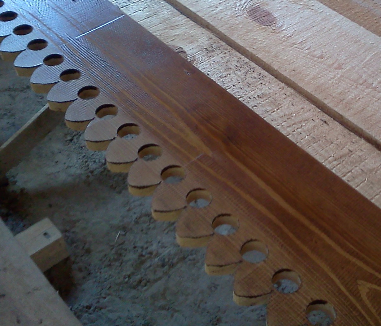

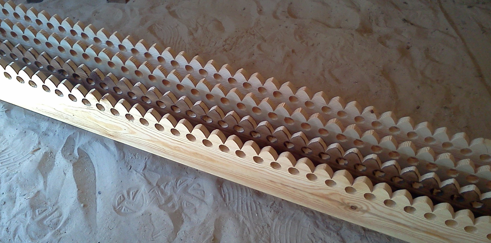

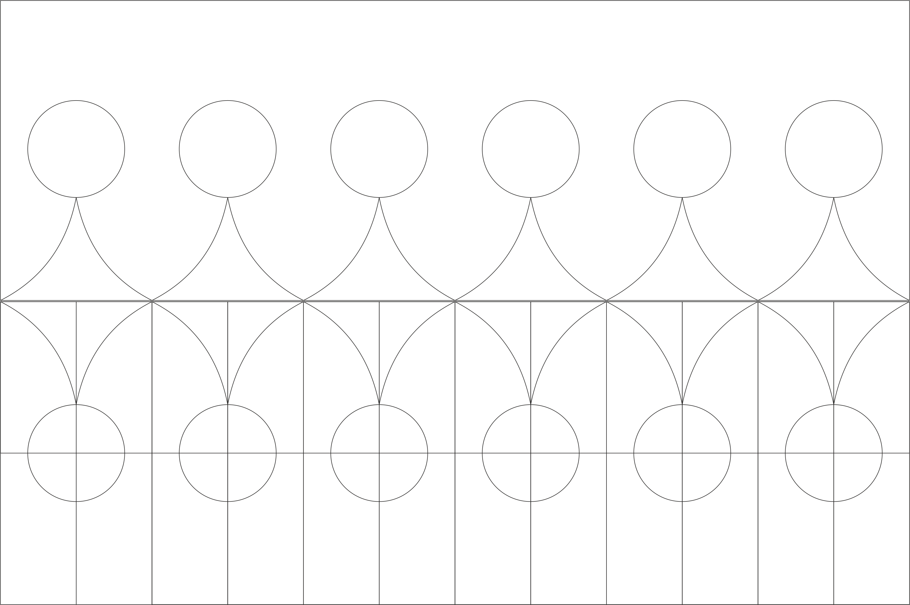

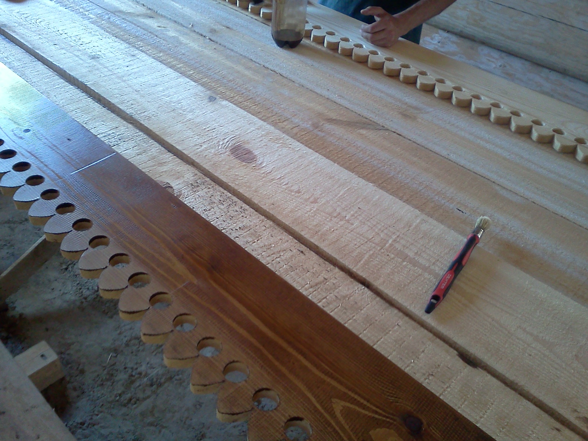

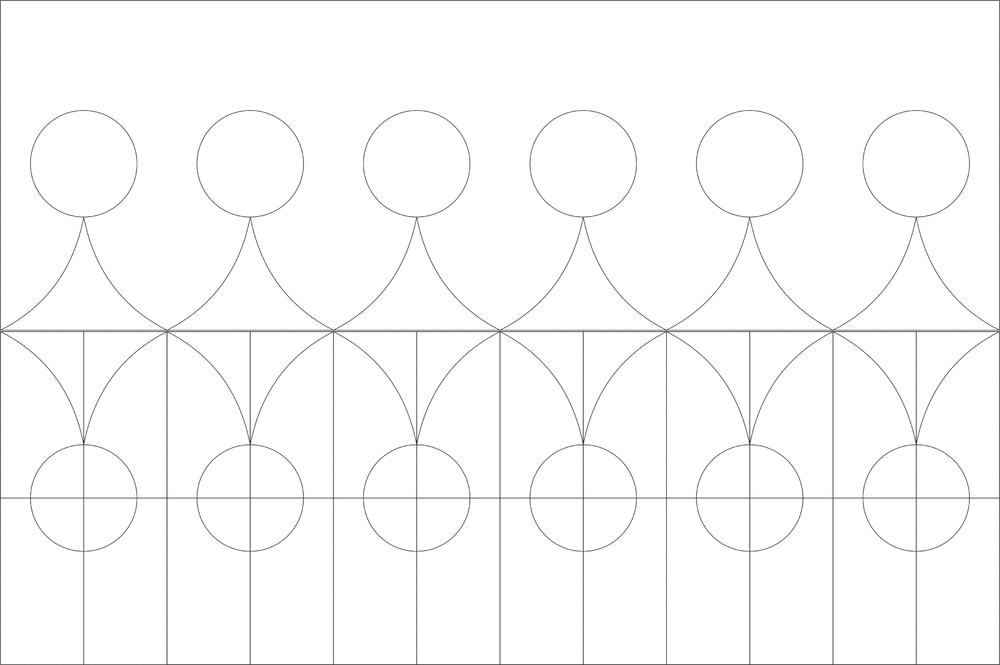

S_Lava Опубліковано: 30 вересня 2012 Автор Поділитись Опубліковано: 30 вересня 2012 Так-с... прошу мастер-класс по лобовой доске - Можно по шагово описать как она делалась и что за чем? Параметры исходной доски? Итак. попорядку. На листочке в клетку рисовал, что-бы-такое можно сделать при минимуме усилий. соответсвенно сложные узоры отпадали - много лобзиком пахать по мелкому рисунку - времязатратно. с учетом необходимости 27 метров погонных изделия. В итоге шаблон был нарисован под сверло 30мм. (шаблон завтра выложу, он на работе) Перьевое сверло лучше взять получше - легче работать и четче отверстие: (ссылка на изображение устарела) у меня такое было пару раз подтачивал зуб режущий (крайний) Итак брали доску (нестроганая, сухая) 25х200х4000. 1. Прикручивали по длинне тремя шурупами с выпуском на размер рисунка (100мм) к доске шестидесятке - придавало прочнойсть и устойчивость. У кого есть длинный верстат, можна к нему крутить. 2. наносили по шаблону рисунок (центры отверстий и контуры зубцов). 3. Сверлили сначала отверстия. тут надо быть осторожныйм на краю доски, если сверло бьет или может попасть на сучек и расколоть доску по линии просвереных отверстий на последнем (было такое, пришлось отрезать полметра доски). 4. Прорезали контуры зубцов лобзиком (сначала все левые, потом все правые - так легче). Маленький нюанс (его видно на фото), прорезали не до конца в отверстие, а недоходя 5мм - так зубец "неотрывается" от доски, дольше прослужит, но визуально кажеться, что он отдельный зуб. 5. Оборотным рашпилем (зажимается в дрель) подправлял все отверстия изнутри (после сверла остается грубоватый-рваный срез) : (ссылка на изображение устарела) 6. Строгал Ручным рубанком с обеих сторон. 7. Покрыто базой GN и потом HK-Lasur орех в два слоя да пожирнее. очень удобро круглой кистью, баночку с краской под зубцы и заливать кисточкой срезы изнутри. 15 Посилання на коментар Поділитися на інших сайтах More sharing options...

S_Lava Опубліковано: 1 жовтня 2012 Автор Поділитись Опубліковано: 1 жовтня 2012 В итоге шаблон был нарисован под сверло 30мм. (шаблон завтра выложу, он на работе) В зипе КорелДро (вектор). Мож кому пригодиться. наличник_резьба.zip 2 Посилання на коментар Поділитися на інших сайтах More sharing options...

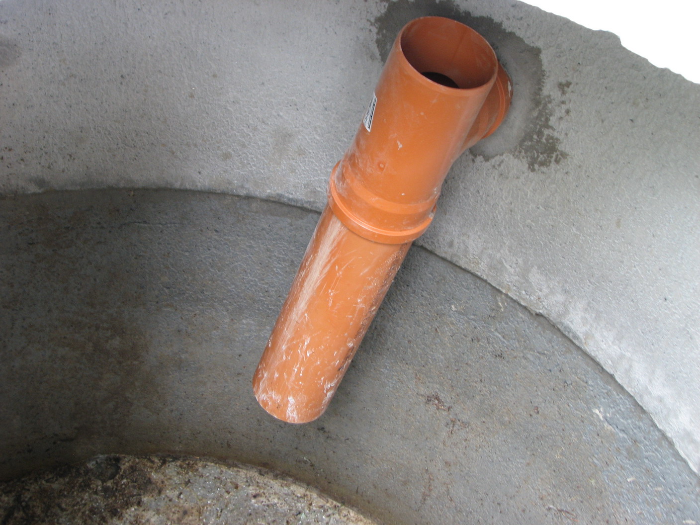

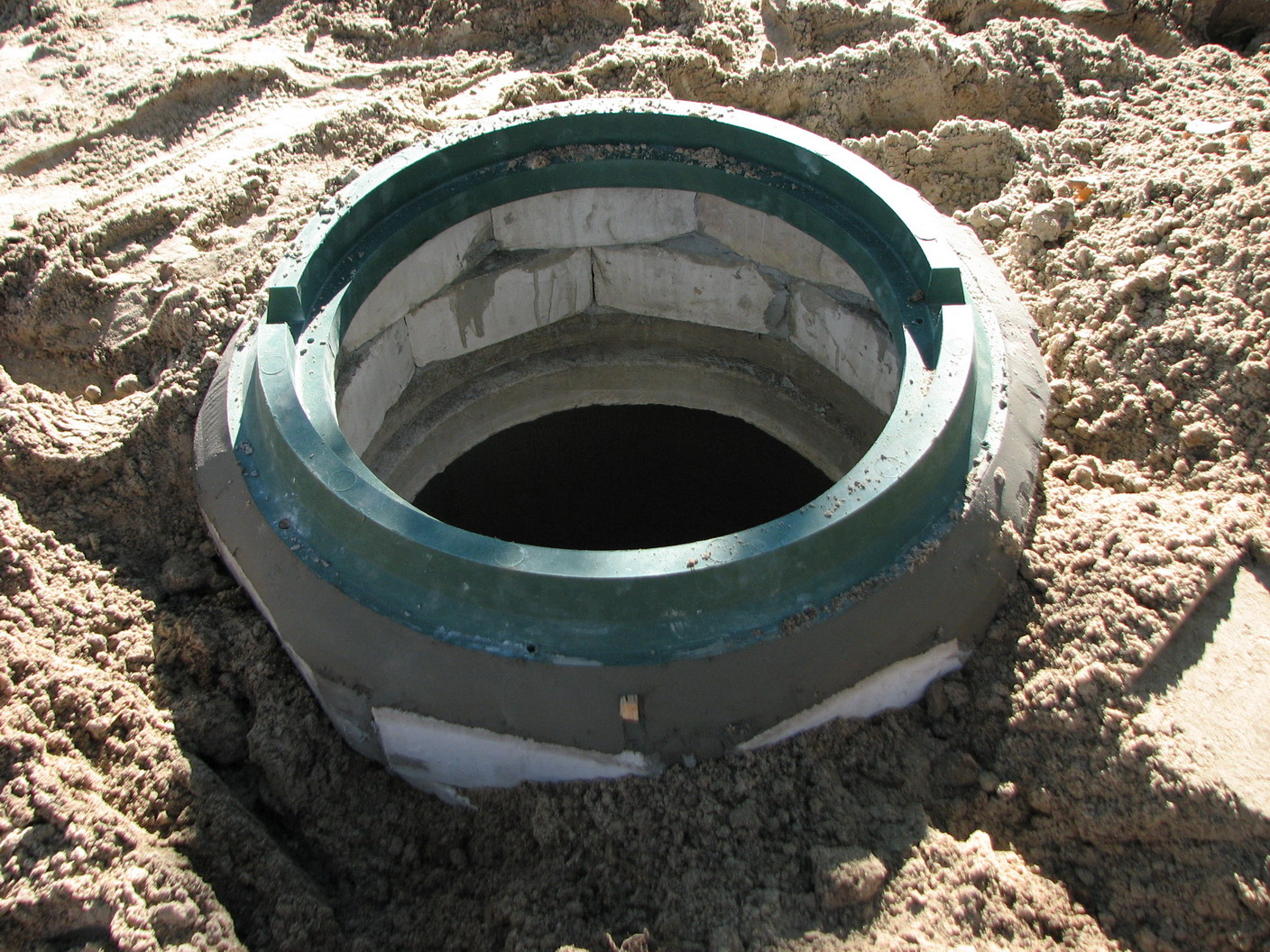

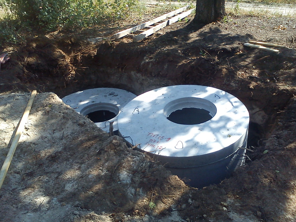

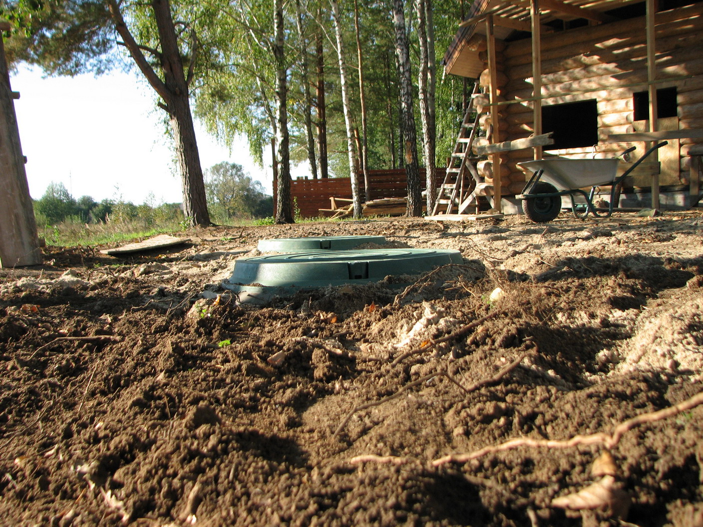

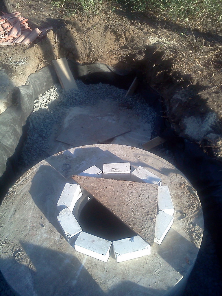

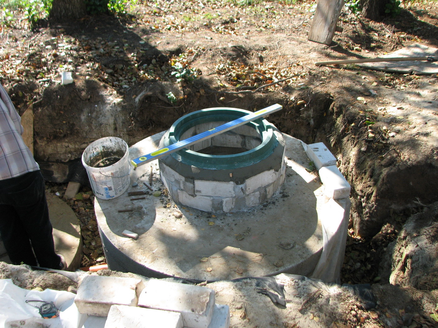

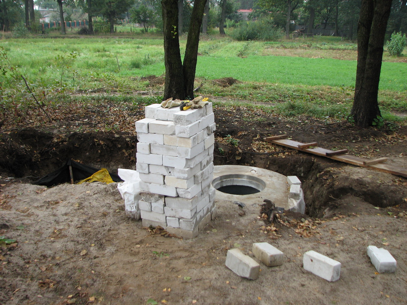

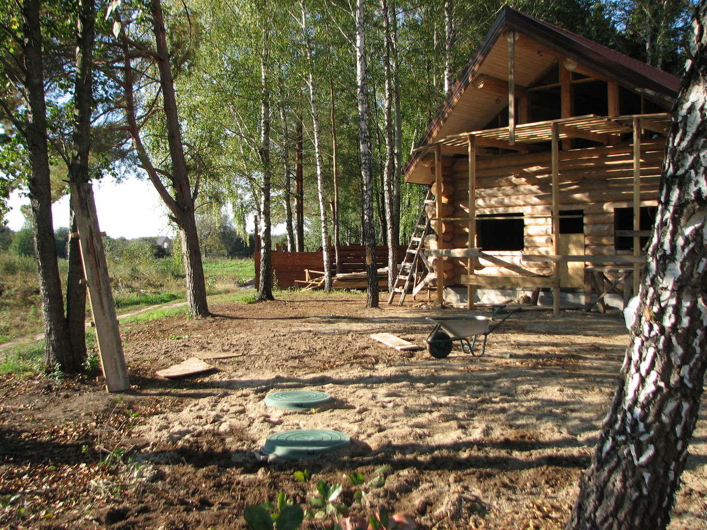

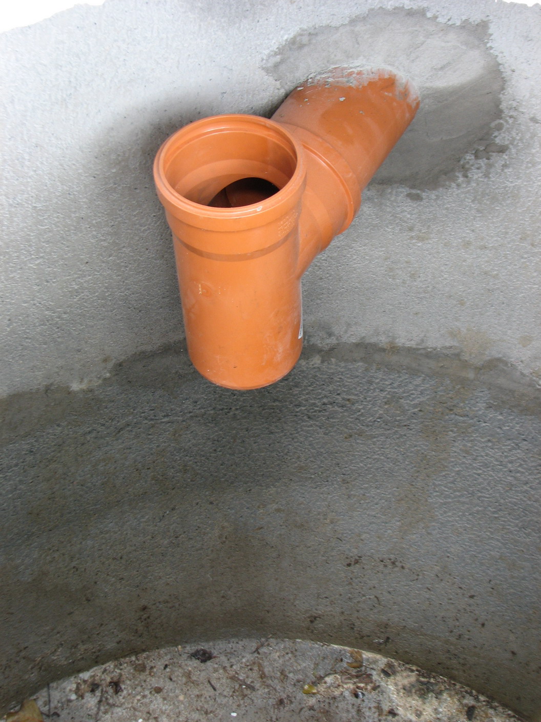

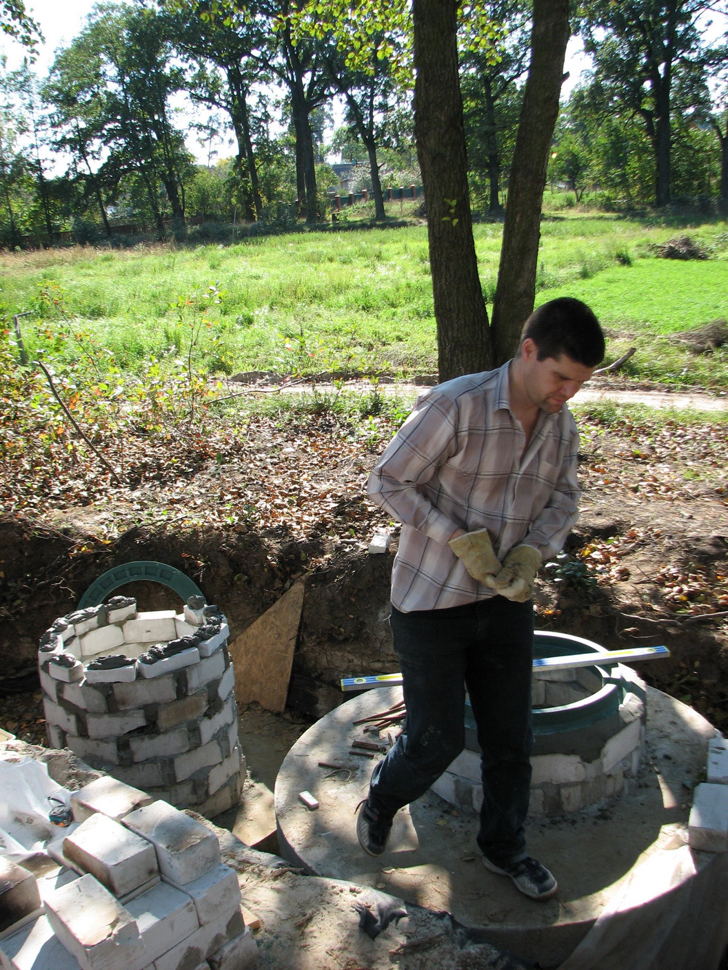

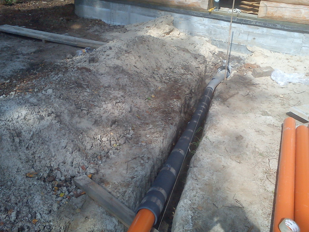

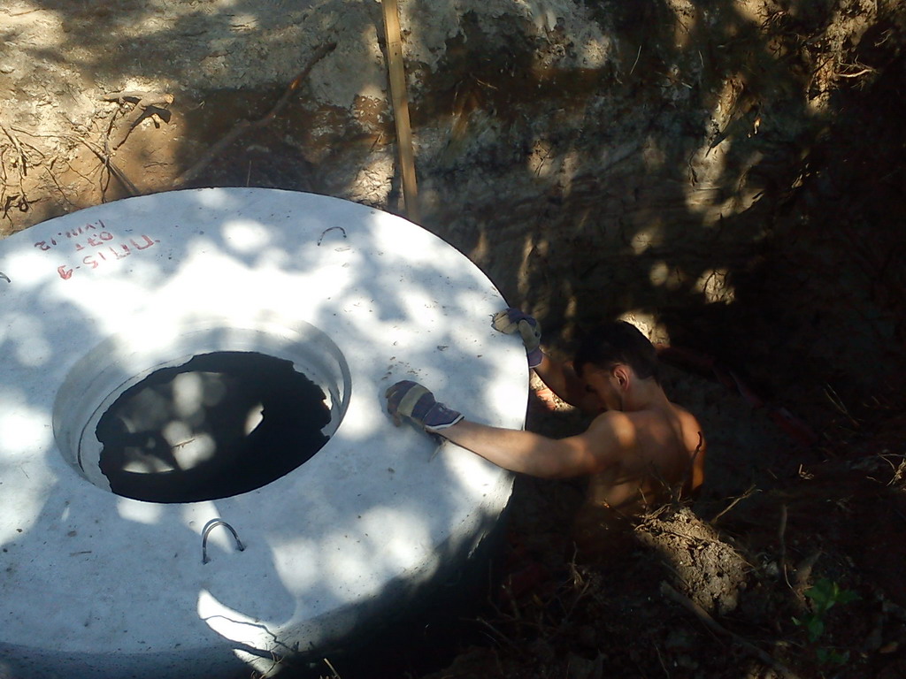

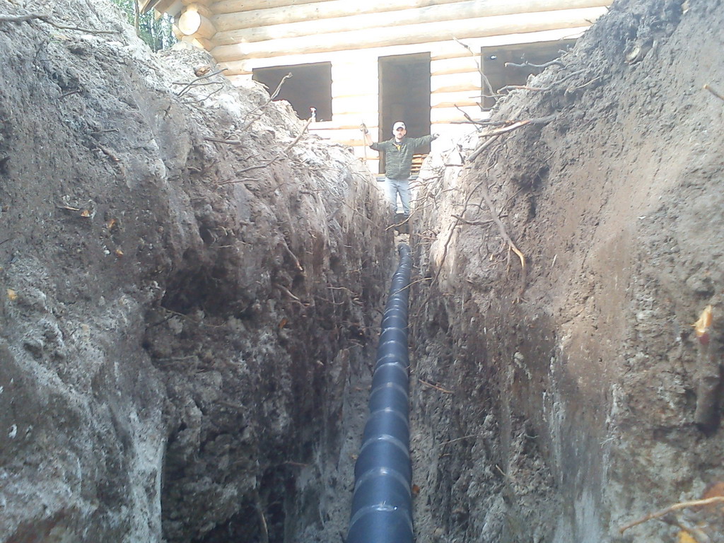

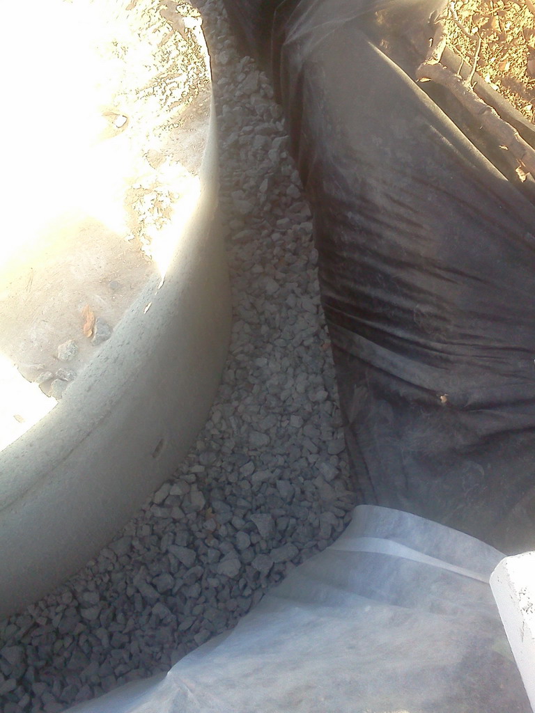

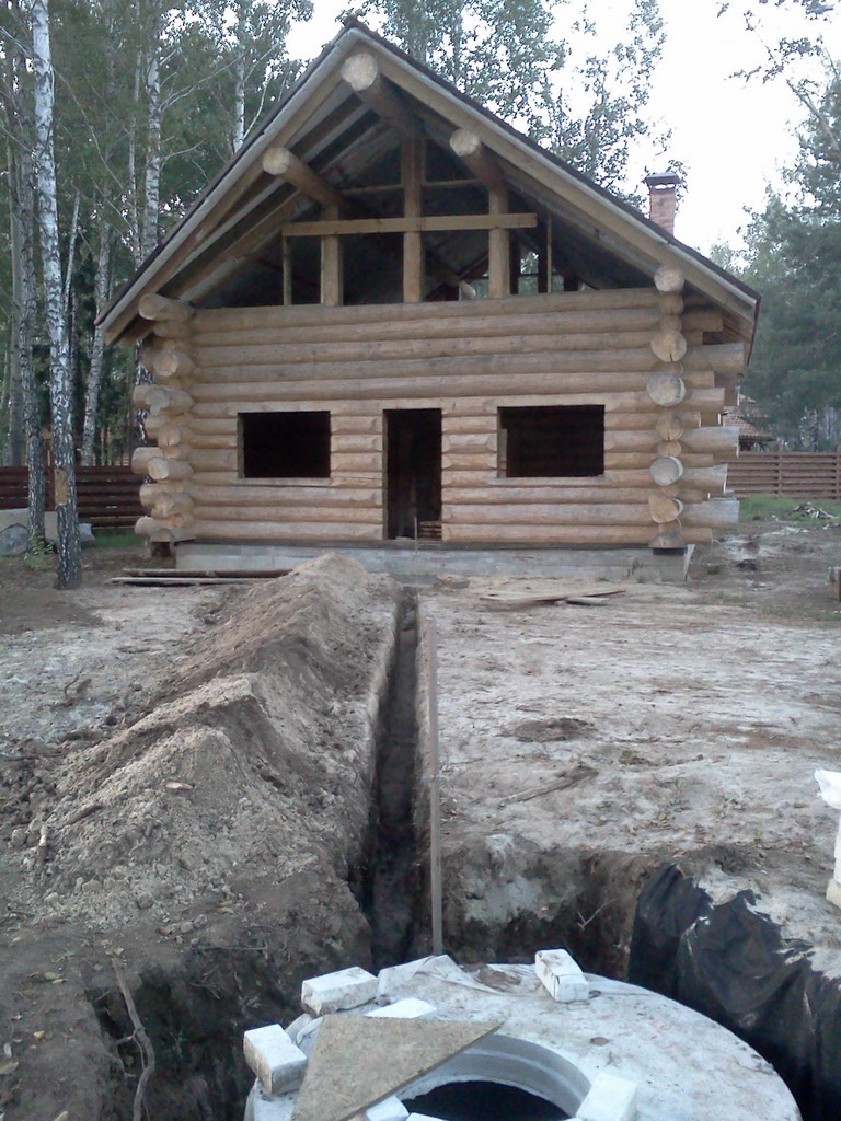

S_Lava Опубліковано: 1 жовтня 2012 Автор Поділитись Опубліковано: 1 жовтня 2012 Закончил я канализацию. Ну и мини отчет: Изначально было задумано две емкости по два кольца (1.5м). Трактор откопал котлован, грунтовые воды встретили на глубине 3м. По этому принял решение ограничится одним кольцом второй емкости (дренажной). так как второе бы было глубже ГВ - что не есть гуд. отменил четвертое кольцо. Кольца привезли в тот-же день - оперативно. 067-406-09-07 Марина. 3 кольца 1.5*9 - 530грн. 2 крышки 1.5 крышка - 540 грн. 1.0*9 - 380 грн. 2 шт., крышка - 290 (это пошло на приямок скважины) Доставка манипулятором 1300 грн. Кольца (оба) по периметру были обсыпаны средним щебнем (20-40). стенки укутаны геотекстилем. От дома до септика 13м. уклон дал 30см. глубина получилась от 1м до 1.3м. Трубу канализации перед укладкой оборачивал утеплителем (стандартного не было в магазе, потому купил просто листовой вспененый ПЭ - 10мм и его скотчем приматывал по кругу). Кольцо дренажное было проперфорировано (отверстия бил перфоратором, ~30-50мм). Вход в него в самой верхней точке. на дне - песочек. Спасибо ребятам из сантехнической ветки - убедили не засыпать на дно щебень. Вход в первую емкость: выход из нее: Первая емкость герметична. Дно просыпал остатками гарцовки (слой сантиметров в 8-10). Тонели сложил из силикатного кирпича (остался с ремонта). в четверть. Люки посадили на арматуру. Сверляться они легко (перфоратором д12). По три куска арматуры в каждый. Конечно же посажено на цементную подушку. Засыпано сверху все песком (который достали из ямы) Люки куплены в ООО Амарант, Святошинская 3. tov-amarant.com.ua 350 грн. штука. полимерпесчаные с замками. нагрузка 2т. Не расширяются на солнце (не разрушают цементное кольцо), не выгорают... ну это в теориии. как оно бдет - посмотрим. Результат: В ИТОГЕ по деньжищам: трактор - 350 грн. кольца - 3970 грн. трубы+утеплитель - 550 грн. Щебень - около 3 куба ~ 700грн. Люки - 700 грн. цемент, раствор - 100 грн. три полных дня работы двух парней (я и братец) - бесценно! :D ИТОГО - 6370 грн. (за это сооружение мне заряжали от 13 до 16 тышчь гривен организации специальзирующиеся на данном виде деятельности). 18 Посилання на коментар Поділитися на інших сайтах More sharing options...

madfatcat Опубліковано: 2 жовтня 2012 Поділитись Опубліковано: 2 жовтня 2012 Спасибо ребятам из сантехнической ветки - убедили не засыпать на дно щебень. А убедите меня, пожалуйста, в двух словах. Посилання на коментар Поділитися на інших сайтах More sharing options...
Музей Опубліковано: 2 жовтня 2012 Поділитись Опубліковано: 2 жовтня 2012 А убедите меня, пожалуйста, в двух словах. Присоединяюсь. Правда, я уже засыпала. Посилання на коментар Поділитися на інших сайтах More sharing options...
S_Lava Опубліковано: 2 жовтня 2012 Автор Поділитись Опубліковано: 2 жовтня 2012 Ну если коротко, то: - для чего нужен щебень в дренажном колодце??? для того чтоб на нем жили бактерии анаэробные. - для чего бактерии? чтоб лучше доочищать сточные воды. в моей ситуации (периодичность проживания, малые объемы сбросов): 1. дренажный колодец будет стоять практически пустым (я очень надеюсь) и бактерии будут постоянно дохнуть-высыхать. 2. нет неоходимости дополнительной доотчистки, ниже по рельефу только огороды за дорогой. колодцев нет. Необходимости городить сложные системы очисти вод тоже - нет. 3. Любой щебень рано или позно заилится (заиливание начнется со дна ессессно). снять 20см песка со дна емкости и заменить на новый много легче, если тебе не препятствует полтонны щебня. )) Также щебень имеет смысл, если стены ямы неукреплены. у меня кольца... так что и выходит, что внутри кольца - нафик он сдался. 4 Посилання на коментар Поділитися на інших сайтах More sharing options...
