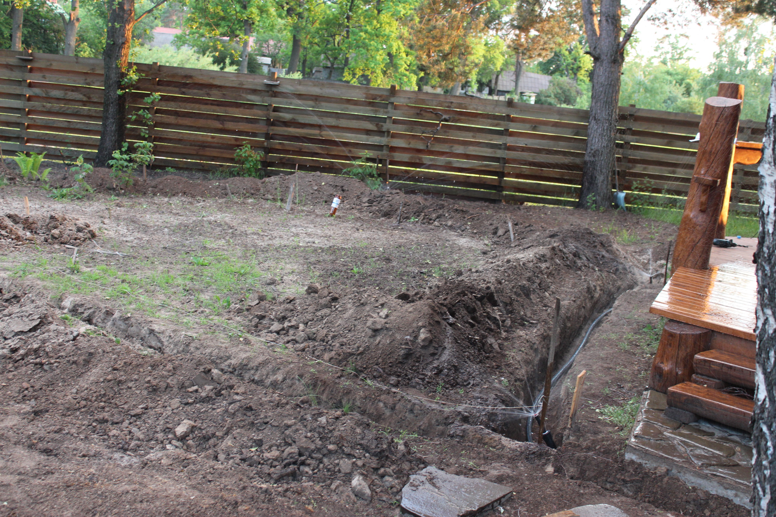

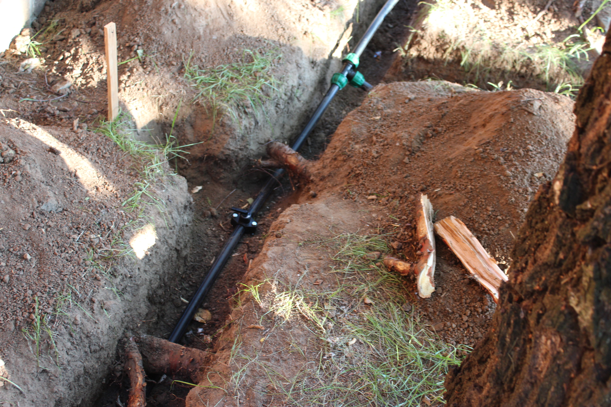

Darkice Опубліковано: 19 червня 2015 Поділитись Опубліковано: 19 червня 2015 Копаем траншеи. Тут конечно я ожидал, что будет легче все. (( тяжелая земля. Целина лесная. Корни. Крупные корни деревьев сохраняли, руками выковыривали из под них землю. Эх.. в апреле надо такие окопы копать. Корни конечно останутся, но земля после зимы совсем другая. В прошлом году, в начале июля закапывал трубу ПНД метров 15 всего, так почти целый день убил, и проливал и топором (с отчаянья) землю рубил. В этом году в апреле метров 40 закопал за пару часов и даже не вспотел. 2 Посилання на коментар Поділитися на інших сайтах More sharing options...

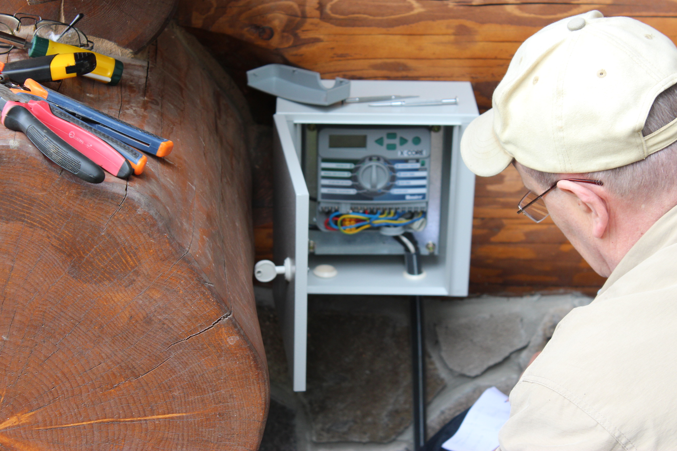

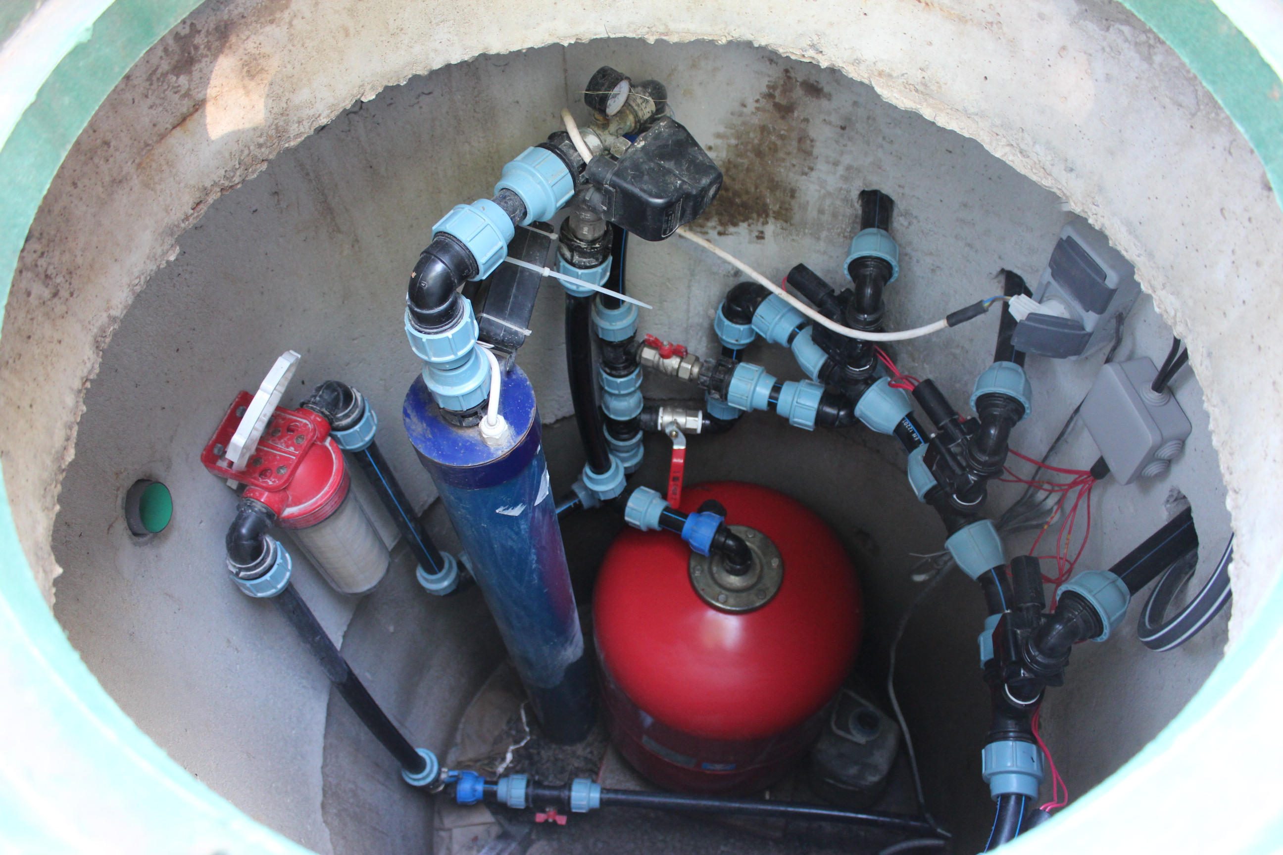

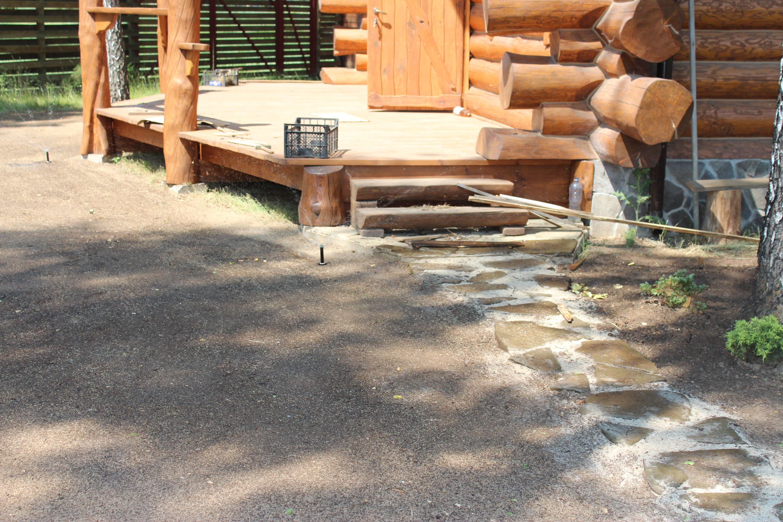

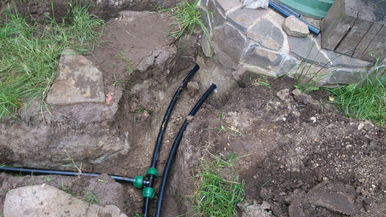

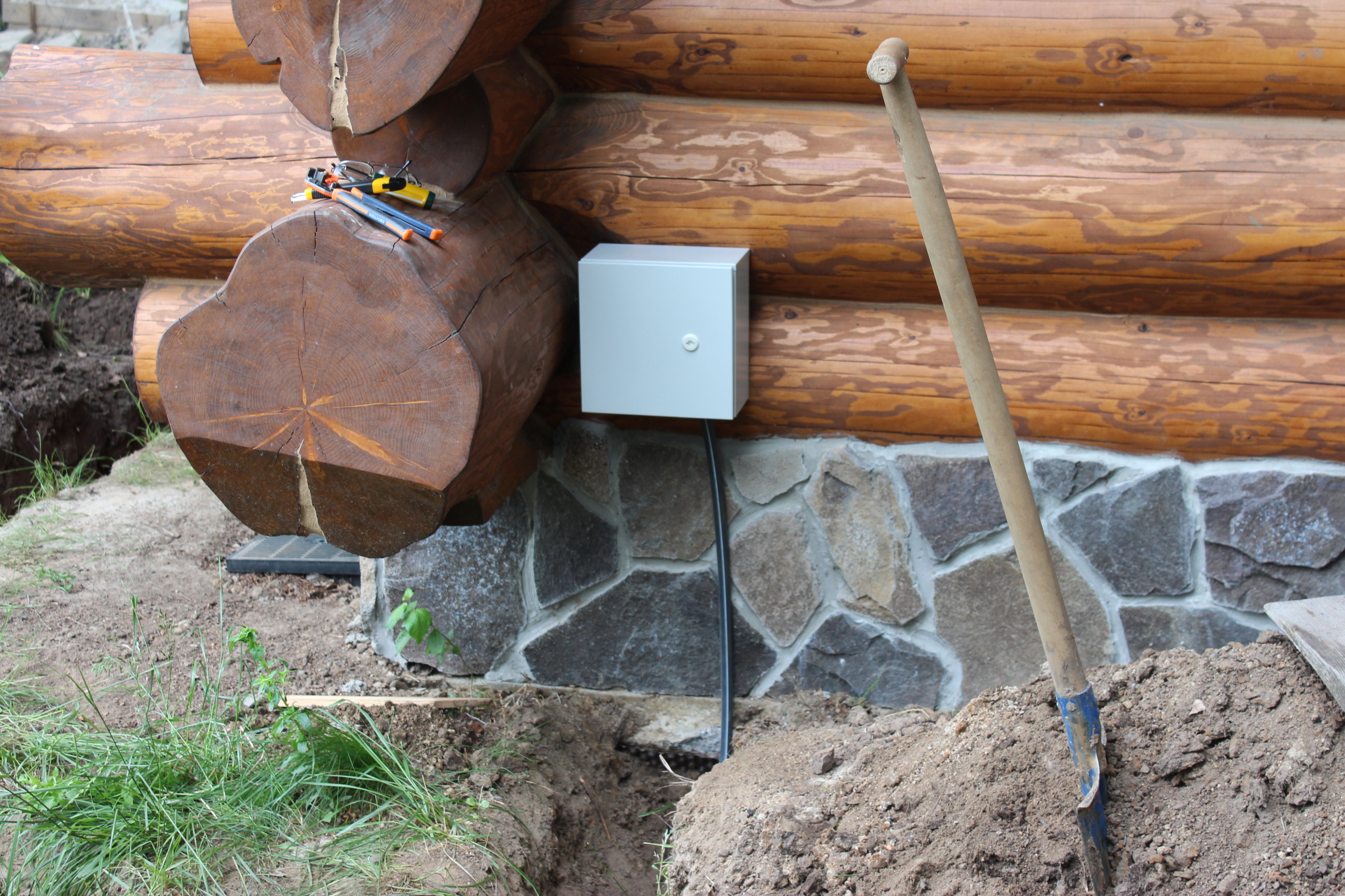

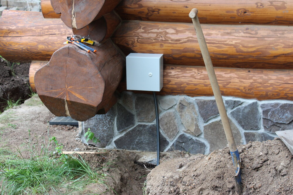

S_Lava Опубліковано: 22 червня 2015 Автор Поділитись Опубліковано: 22 червня 2015 По закупке тут все долго было и не так радужно. как-то тяжело найти все комплектующие в одном месте. Но тем не менее. Спасибо Практику - помог с расчетом, фирмами и хорошей ценой. Итак на насос мой и мою площадь расчитал я 4 линии. Зависит от напора, и дебита насоса. Это на все 10 соток. 3 сотки газон, 7 соток - сад-огород. закупили трубу на заводе в Ирпене. 32мм. 200м. 20 точек - дождеватели и форсунки. 17 000 грн. пошло на комплектующие. на копку траншей приглашали частично рабочих +2 500 грн. Крутил все сам мой брат. Не сантехник, но руки там где надо привинчены. Все оборудование разместили в Приямке. пришлось повозиться... но вышло хорошо. заодно сделал вент-трубу из него. Чтоб не так сыро было. Управление во влагозащитном ящике металл. на улице - не потащили в дом. На этом этапе батя подключился. В общем всем миром строили город-сад. )) Еще датчик дождя надо подсобачить. Ну это пока не в недоделках. дождеватели обсыпали песком. Чтоб моно было из подтянуть или притопить в зависимости от уровня грунта после подготовки к посадке газона. дальше еще предстояло поиграться с настройкой каждой форсунки (радиус и сектор полива). Ну и следующий шаг - посадка газона. 19 Посилання на коментар Поділитися на інших сайтах More sharing options...

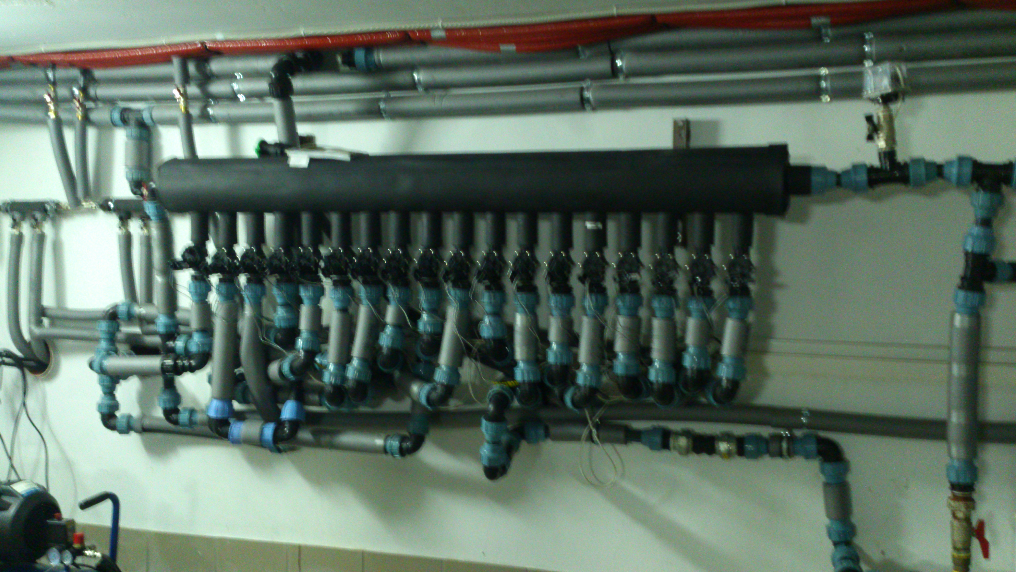

patrik4ua Опубліковано: 23 червня 2015 Поділитись Опубліковано: 23 червня 2015 Спасибо Практику - помог с расчетом, фирмами и хорошей ценой. ПАТРИКУ Еще датчик дождя надо подсобачить. Ну это пока не в недоделках. датчик лежит у меня - тот что брал еще "по осенним" ценам Все оборудование разместили в Приямке. пришлось повозиться... твой брат еще не знает что такое повозиться :D 5 Посилання на коментар Поділитися на інших сайтах More sharing options...

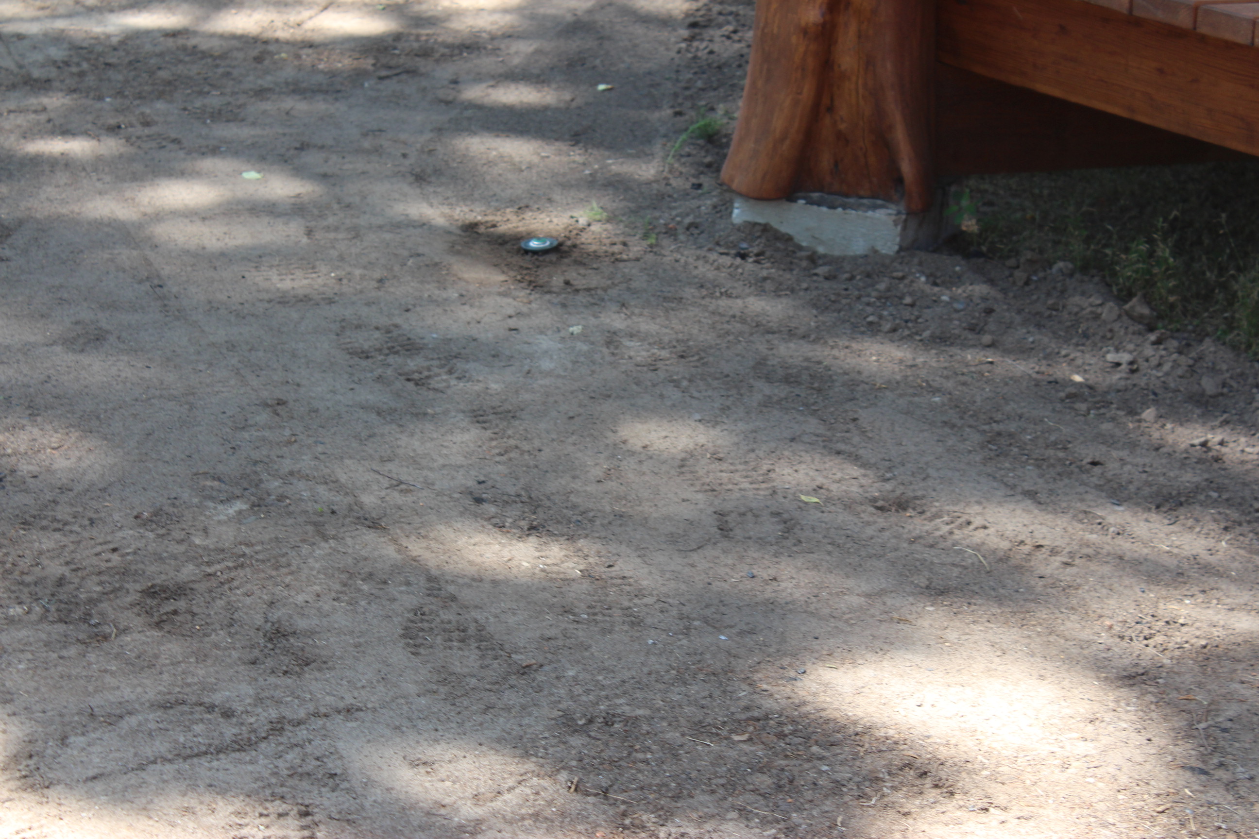

irina1969 Опубліковано: 23 червня 2015 Поділитись Опубліковано: 23 червня 2015 Патрик, это фото трубочек для авт. полива ?...Как я поняла все разместили в доме Слава, а не близко форсунки к террасе ? [ATTACH]444890[/ATTACH] Посилання на коментар Поділитися на інших сайтах More sharing options...
S_Lava Опубліковано: 23 червня 2015 Автор Поділитись Опубліковано: 23 червня 2015 ПАТРИКУ ))) Патрик, не злись. Добавлено через 2 минуты Слава, а не близко форсунки к террасе ? Та вот щас думаю, что еще ближе можно было притулить, Ну ниче - уже так будет. Хотя все форсунки на гибком соединении. Имеют запас и могут быть передвинуты +-10-15см. 1 Посилання на коментар Поділитися на інших сайтах More sharing options...

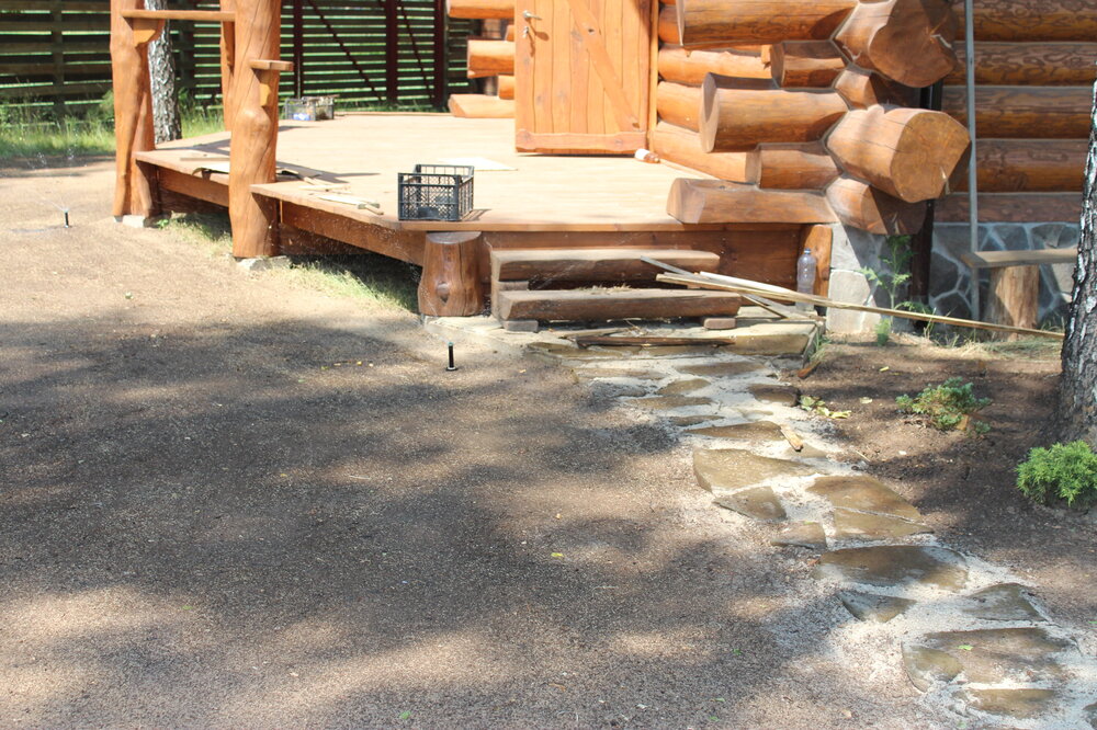

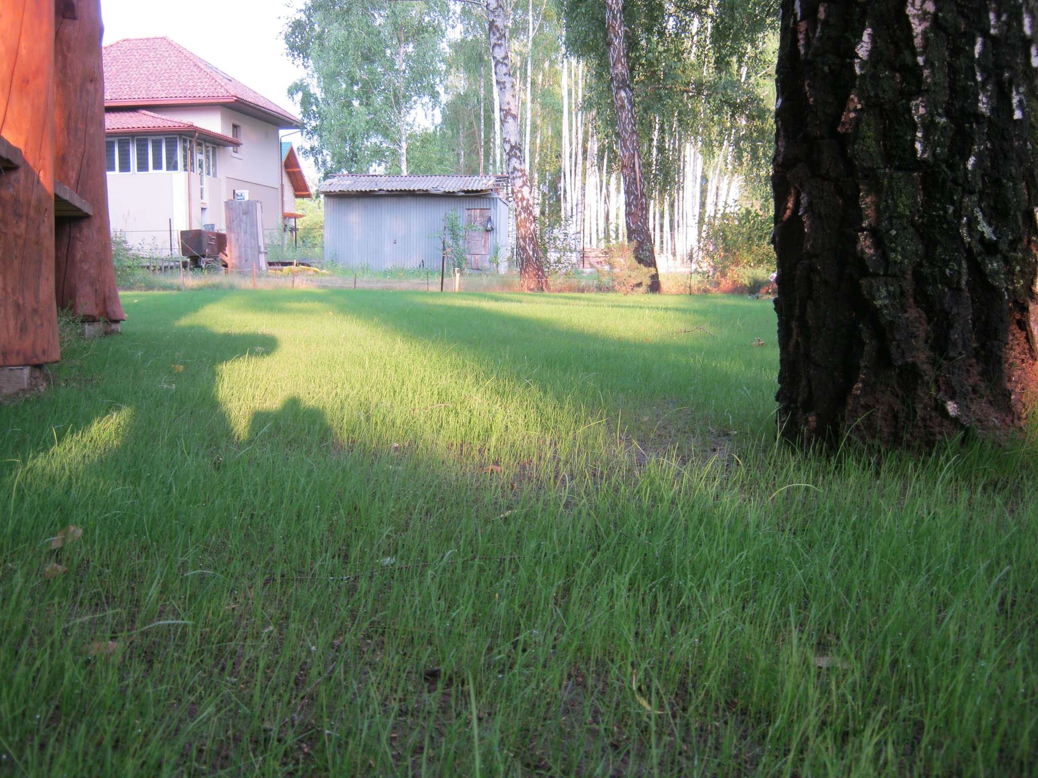

S_Lava Опубліковано: 25 червня 2015 Автор Поділитись Опубліковано: 25 червня 2015 10 дней от посева. есть залысины. надо еще посмотреть, что там такое. Непонятно пока. Непроросших семян на поверхности практически нет... может птицы растащили? )) Может их поливом просто прикидало землей. [ATTACH]445648[/ATTACH] [ATTACH]445649[/ATTACH] [ATTACH]445650[/ATTACH] С этого ракурса - так вообще готовый газон! ))) [ATTACH]445651[/ATTACH] 12 Посилання на коментар Поділитися на інших сайтах More sharing options...
Darkice Опубліковано: 26 червня 2015 Поділитись Опубліковано: 26 червня 2015 10 дней от посева. С этого ракурса - так вообще готовый газон! ))) Шикарно взошло! Через месяц при хорошем поливе и покосе будет просто сказка. п.с. вот что значит все по-науке делать... респект. 1 Посилання на коментар Поділитися на інших сайтах More sharing options...
