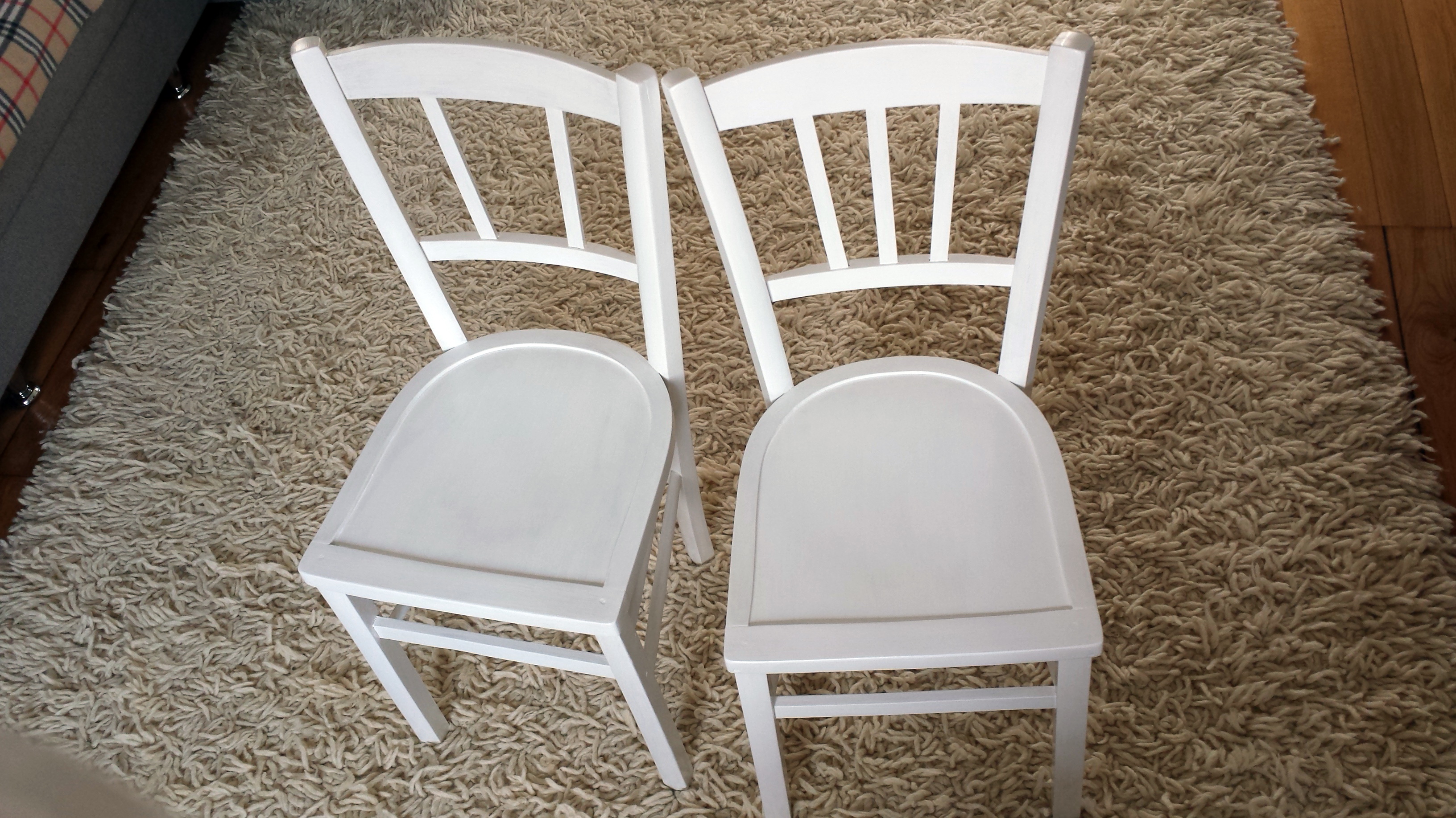

S_Lava Опубліковано: 20 липня 2014 Автор Поділитись Опубліковано: 20 липня 2014 Был тут как-то разговор про стулья с мусорки: Вот я два уже сделал. Два еще на очереди: Итак все просто. Я как заправский старьевщик не стесняюсь если че на мусорке лежит - домой принести. Жена не всегда рада... ну бачилы очи. Имеем два старых школьных стула. Ушатаные в хлам. Кухня в отсутсвие жены (на отдыхе) превращена в мастерскую (мечты сбываются, вот только бы мне еще станок шлифовальный и ТВ-4 , ну да ладно - довольствемся малым: дрель и наждак). [ATTACH]373316[/ATTACH] Стулья Разобраны, посажены на ПВА и стянуты Шурупами - где надо. пару уголков металических (под сидушкой) на укрепление ножек. [ATTACH]373317[/ATTACH] Отсутсвующая перекладинка в спинке... думал выстрогать новую... поленился. ) Пробкой от вина заткнул дырку Зашпаклюется вместе с остальным. [ATTACH]373319[/ATTACH] Шпаклевка - аля что было под рукой. Спецом наделал стружки крупным наждаком, смешал с ПВА - готово. Потом наждак в руки и вье... трудно, морочно, но старый лак надо снять. [ATTACH]373322[/ATTACH] [ATTACH]373325[/ATTACH] Конечно надо было второй раз прошпаклевать, так как шпаклевка усохла. но изначально не планировать делать зеркало - так что нормально. [ATTACH]373323[/ATTACH] [ATTACH]373326[/ATTACH] Потом покраска. Самое мурудное получилось. Долго воевал с краской. Капризная. [ATTACH]373327[/ATTACH] Ну ниче. три слоя. Вышло нормально. [ATTACH]373328[/ATTACH] Один стул занял свое важное место на кухне пока-что: по нему малой (2 года) залазит на кухонный стол за вкусняшками! )) [ATTACH]373329[/ATTACH] Ну что хочу сказать. Стульев в доме теперь много (их и раньше хватало, но теперь много )) ). Приятно дарить вещам вторую жизнь. 5 Посилання на коментар Поділитися на інших сайтах More sharing options...
Дядя Женя Опубліковано: 20 липня 2014 Поділитись Опубліковано: 20 липня 2014 Папа Карло, ты мне своими стульями большой экран порвал...:D Ты гонишь 3 264px × 1 836px фотки выкладывать... Стулья зачет. Я вот тоже думаю попилить че то на досуге. Досуга мало. 1 Посилання на коментар Поділитися на інших сайтах More sharing options...
S_Lava Опубліковано: 20 липня 2014 Автор Поділитись Опубліковано: 20 липня 2014 Ты гонишь 3 264px × 1 836px фотки выкладывать... Хе-хе.. щас только обратил внимание. У меня браузер до размера экрана сжимает автоматом на показ.... настраивайся )) Добавлено через 58 секунд Стулья зачет. Я вот тоже думаю попилить че то на досуге. Досуга мало. Я отправил своих на моря и после работы вместо ужина занимаюсь чем-то дельным! не жизнь - мечта. 1 Посилання на коментар Поділитися на інших сайтах More sharing options...

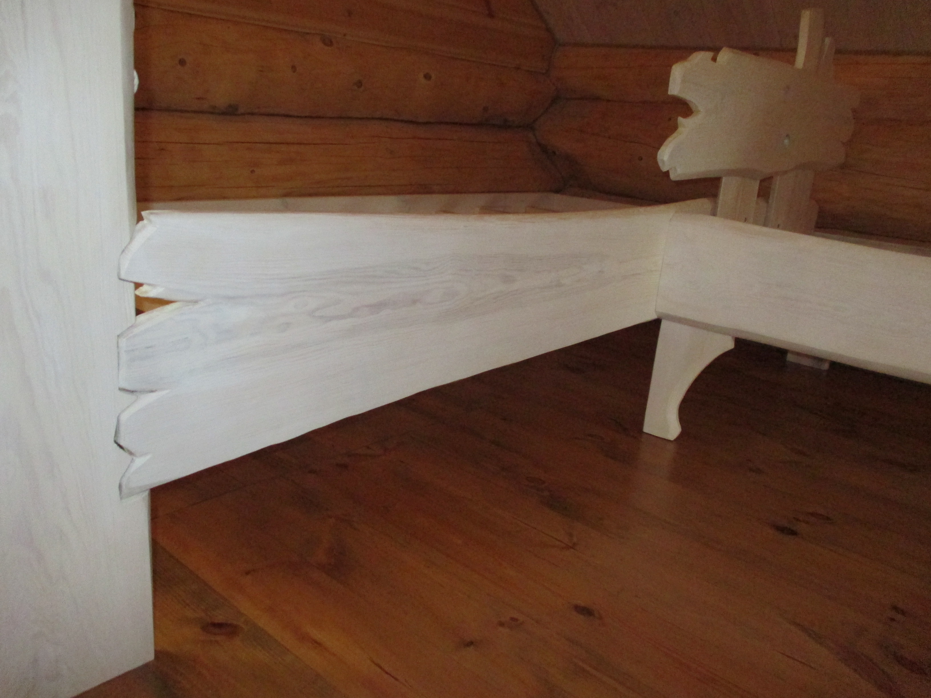

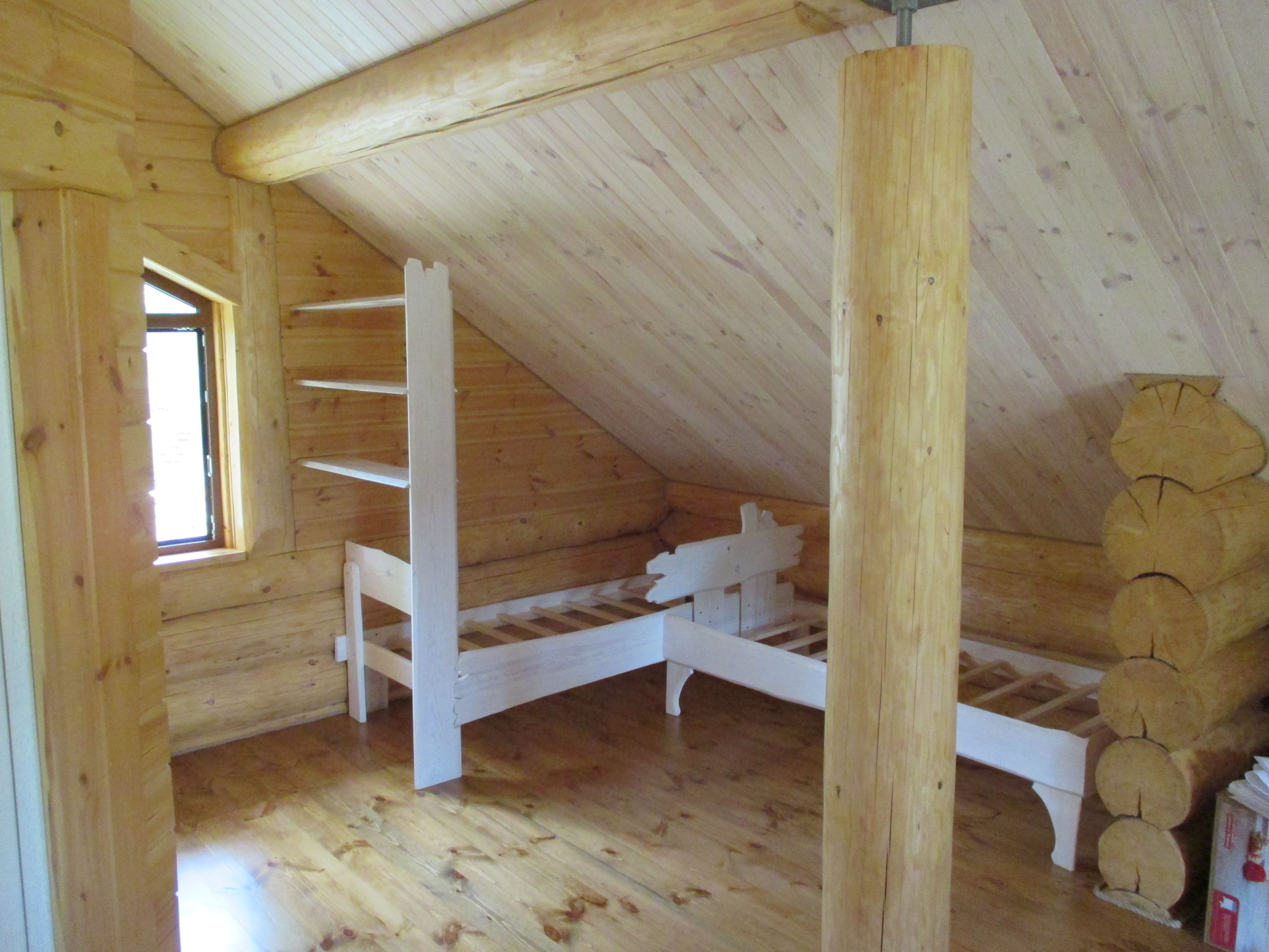

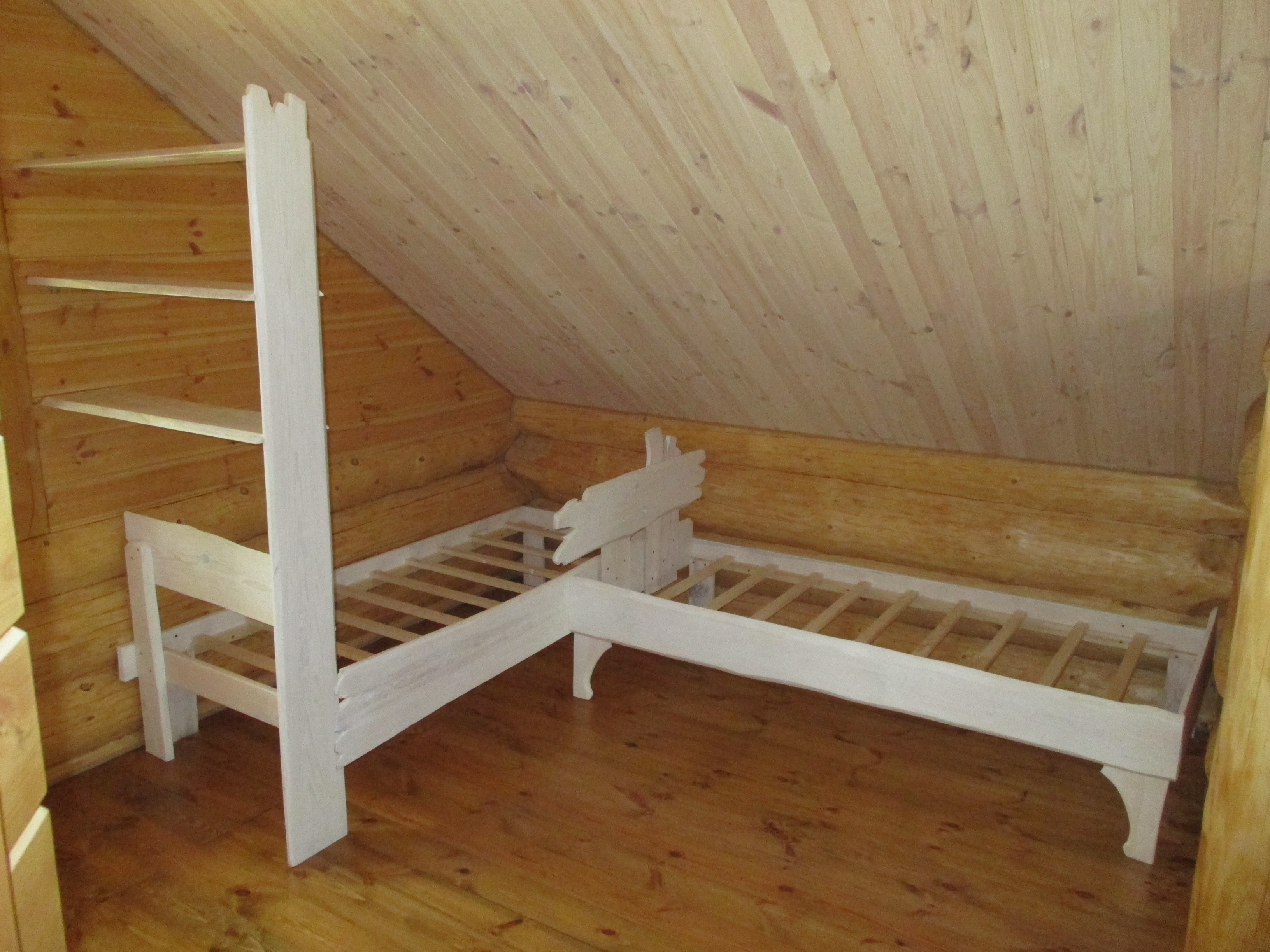

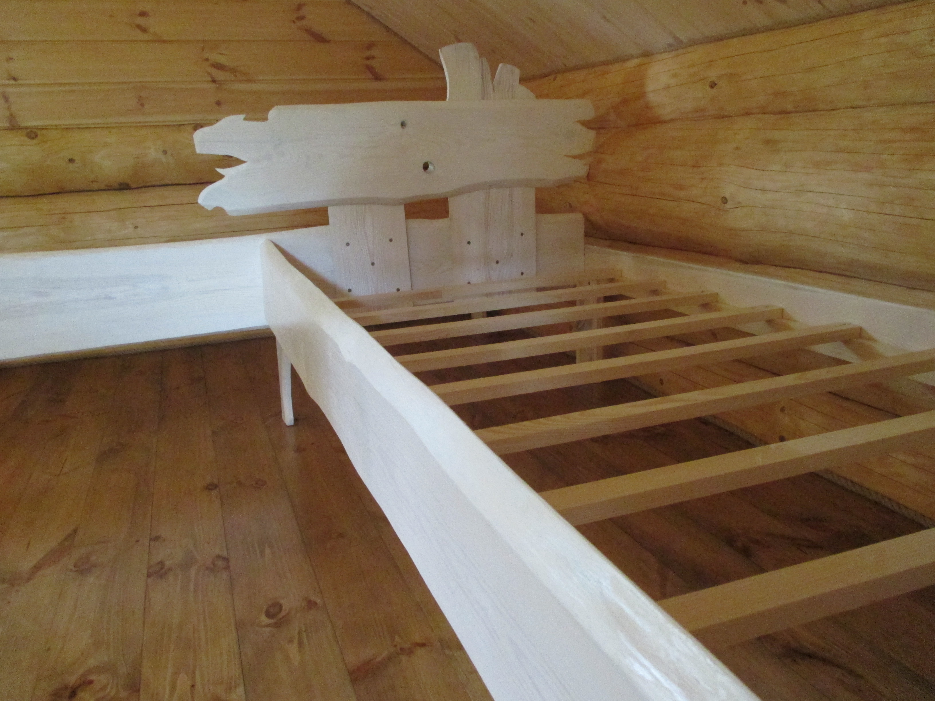

S_Lava Опубліковано: 15 серпня 2014 Автор Поділитись Опубліковано: 15 серпня 2014 В общем, сейчас отпуск. имею пару недель свободных. Решил сварганить меблишко в детскую. так как временем ограничен, то сейчас сделал только кроватки. остальное (столик и настенные полочки) - в след заход. Заметил в себе какой-то сдвиг в сторону ОТ компютерных визуализаций. :D Раньше бы все в каком-то 3Д обязательно бы прорисовал или в Кореле на худой конец в векторе. Сейчас все на колене, на листке в клетку. ;) Материалы: Сосновая необрезная доска (год лежала. остаток от фронтонов и свесов). Шлифовал рубанком/болгаркой. Покрыто Реммерс белая водная груновка 400% (забыл буквочки, GL чтоли). В один слой. Лак реммерс на Водной основе - 3-4 слоя с матованием. PL полумат. Оценка лакокрасочным просто ОТЛИЧНО. и тонировка и лак. быстро сохнут, хорошо укрывают. Бомба. но ДОООРОГООО. взял литр того и того. в сумме 450 грн. Ну в общем вот результат: Собрано на шурупы (5мм) желтые, уголки. Без клея. Посмотрим, как оно будет. Прошло мнение, что без клея мебель через год - ХОЛОДЕЦ. :-D поглядим (приклучено к полу и к стенам, для надежности) 28 Посилання на коментар Поділитися на інших сайтах More sharing options...

StNick Опубліковано: 16 серпня 2014 Поділитись Опубліковано: 16 серпня 2014 Почему не использовали ламели? Я по фото понял там просто доска. Посилання на коментар Поділитися на інших сайтах More sharing options...
Елки-палки Опубліковано: 16 серпня 2014 Поділитись Опубліковано: 16 серпня 2014 Почему не использовали ламели? Я по фото понял там просто доска. А ламели это не просто доска? В том то и есть прикол что бы было натурально ...из под топора. ЗАЧЁТНО,как для обывателя в пример столярам. 1 Посилання на коментар Поділитися на інших сайтах More sharing options...
S_Lava Опубліковано: 18 серпня 2014 Автор Поділитись Опубліковано: 18 серпня 2014 пЫсЫ,что-то не нашла лак которым ты покрывал посмотрю, что на ведерке написано. Вроде - PL. Добавлено через 2 минуты Почему не использовали ламели? Я по фото понял там просто доска. Обычно брал сухую доску строганую с Леруа. 100х15. В этот раз не было ее. взял, что было - 20х40 брусок. В ламелях не вижу смысла по двум причинам: 1. надо более жеткое основание - потому что дети будут прыгать. 2. пружинить будет сам матрас (200мм ортопедический). Посилання на коментар Поділитися на інших сайтах More sharing options...
DraVVa Опубліковано: 18 серпня 2014 Поділитись Опубліковано: 18 серпня 2014 В ламелях не вижу смысла по двум причинам: 1. надо более жеткое основание - потому что дети будут прыгать. 2. пружинить будет сам матрас (200мм ортопедический). 1. где там детям прыгать? в том месте высоты не больше метра 2. почему тогда на всех кроватях ламели делают под матрасы? может они что-то знают? Посилання на коментар Поділитися на інших сайтах More sharing options...
StNick Опубліковано: 18 серпня 2014 Поділитись Опубліковано: 18 серпня 2014 >>> 1. надо более жеткое основание - потому что дети будут прыгать. как раз под это брал ламаели - пока держаться. Тоже матрас сверху ортопедический. Посилання на коментар Поділитися на інших сайтах More sharing options...
Darkice Опубліковано: 18 серпня 2014 Поділитись Опубліковано: 18 серпня 2014 Ну в общем вот результат: Слава, вы молодец. Но, если это детские кровати, я бы не стал такие углы делать острые. Особенно это касается "разделительной стенки" между кроватями. Дети все-таки, мало ли -ребенок, спросоня ночью вставать станет в туалет. Как бы не наткнулся и не поцарапался. ИМХО конечно. 2 Посилання на коментар Поділитися на інших сайтах More sharing options...
S_Lava Опубліковано: 18 серпня 2014 Автор Поділитись Опубліковано: 18 серпня 2014 Слава, вы молодец. Но, если это детские кровати, я бы не стал такие углы делать острые. Особенно это касается "разделительной стенки" между кроватями. Дети все-таки, мало ли -ребенок, спросоня ночью вставать станет в туалет. Как бы не наткнулся и не поцарапался. ИМХО конечно. Авсолютно с вами согласен. Более того - Мои дети ровняют мебель лбом не только спросоня, но и на протяжении дня. )) по этому там нет ни одного острого угла (вообще ни одного угла нет, все зализано), об который можна поврелить голову и другие части тела. Разве что немного выглядывают углы полок... старший головой туда уже может и достать.... надо подправить. Спасибо. Добавлено через 4 минуты пЫсЫ,что-то не нашла лак которым ты покрывал Грунтовка для дерева белая: Induline GW-390 (RC-990 400%) (200 грн./л) Элитный однокомпонентный паркетный лак на основе воды: Aqua PL 413/30 (229 грн./л) Добавлено через 4 минуты 2. почему тогда на всех кроватях ламели делают под матрасы? может они что-то знают? Понятия не имею. Знаю, что у меня малой сейчас спит на кроватке с фанерной основой. Я сам там, бывает, кимарю. очень удобно. Для матраса хочется больше жосткости. ламели эту жесткость только съедают. 2. почему тогда на всех кроватях ламели делают под матрасы? может они что-то знают? Когда-то вообще сетку ставили пружинную... спали все жопа в низ, ноги-голова наверх. (ссылка на изображение устарела) 1 Посилання на коментар Поділитися на інших сайтах More sharing options...

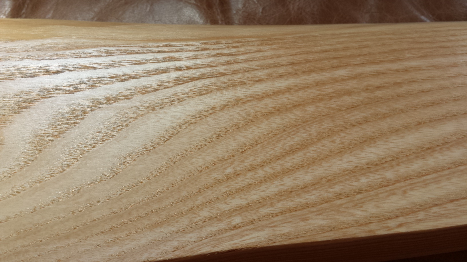

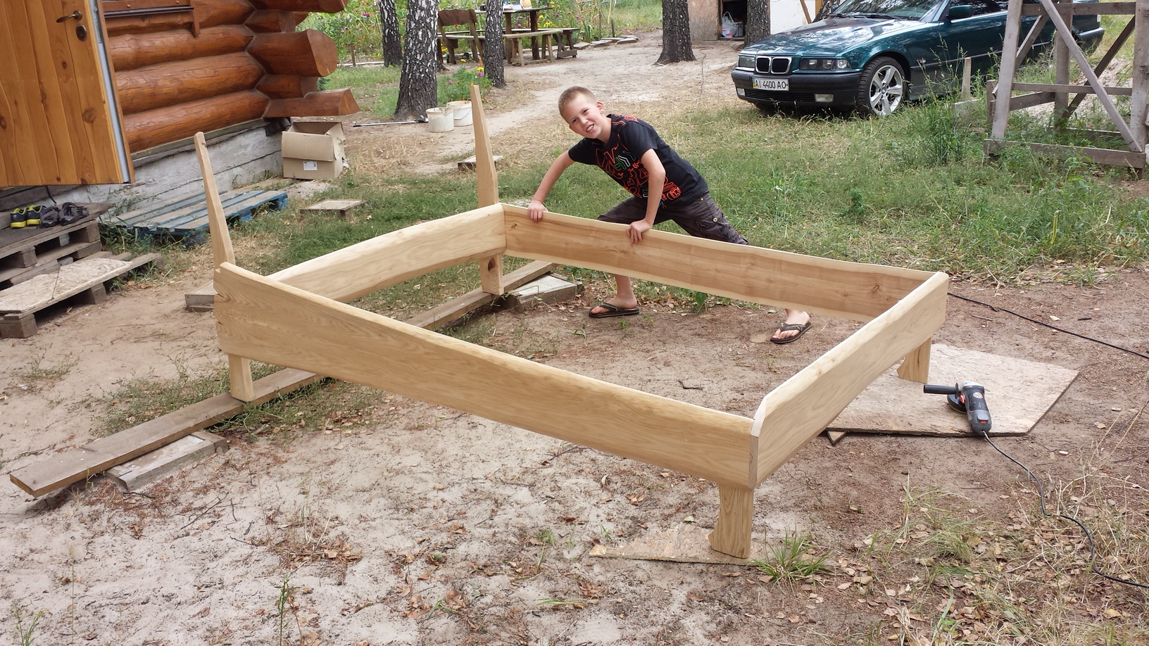

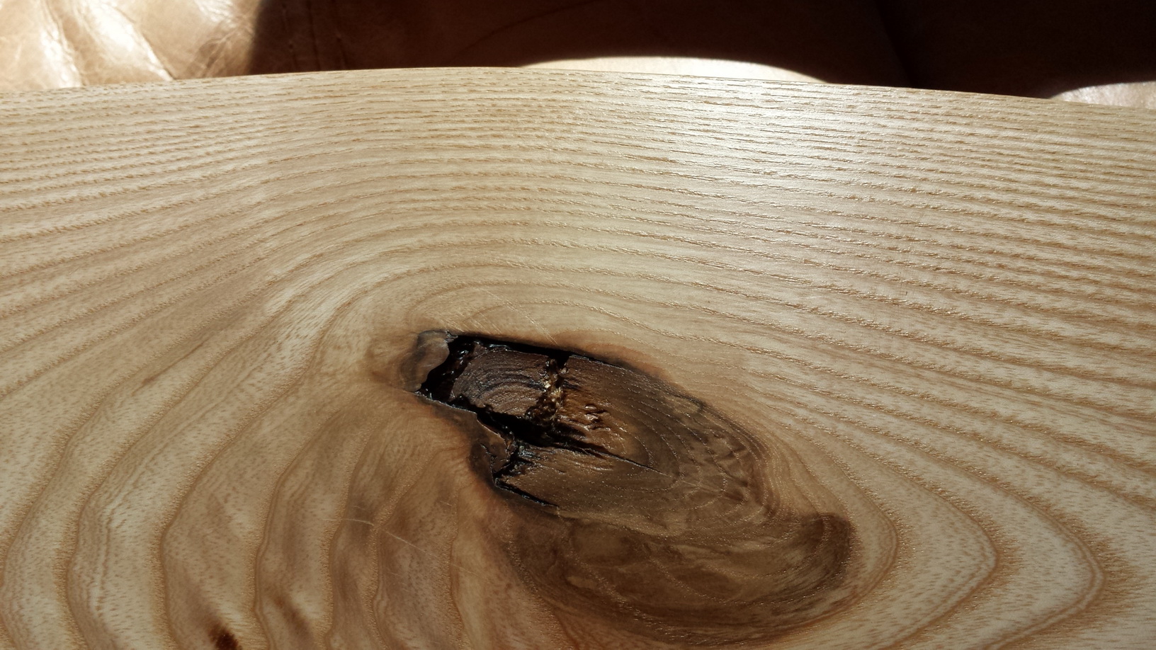

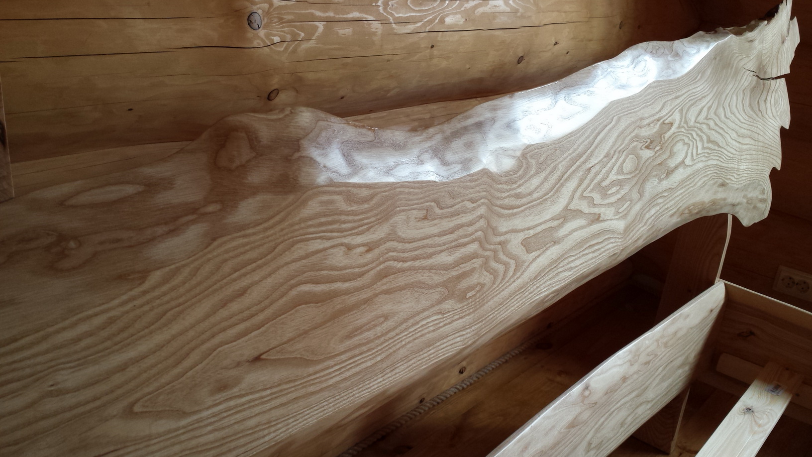

S_Lava Опубліковано: 27 серпня 2014 Автор Поділитись Опубліковано: 27 серпня 2014 Закончил сегодня кровать в спальню Родителям. Столярная доска. ясень. 30мм. Шлифована зерном 40-80-120. Изголовье еще 150 номером прошелся. Лак на водной основе Реммерс, полумат. 4-5 слоев. Ламели - сосна. строганая доска 20х100х1500 из Леруа как-то долго я с ней возился. Ясень - Красивый материал очень: 24 Посилання на коментар Поділитися на інших сайтах More sharing options...
Дядя Женя Опубліковано: 27 серпня 2014 Поділитись Опубліковано: 27 серпня 2014 Не слилось в одно целое стены и мебель? Цвет почти одинаковый. Чего контрастнее не сделал? Посилання на коментар Поділитися на інших сайтах More sharing options...
