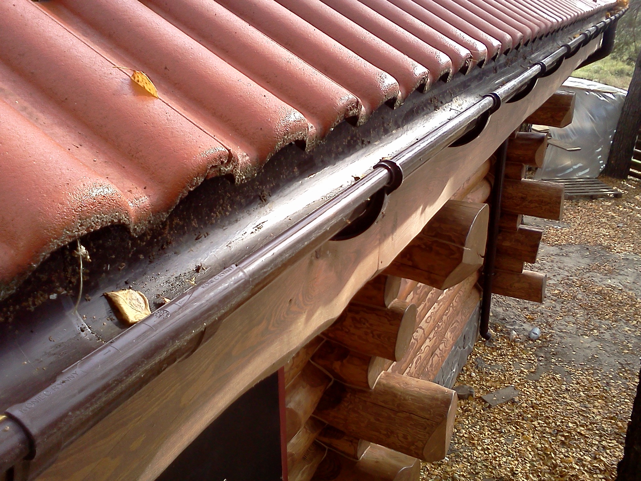

Дядя Женя Опубліковано: 21 травня 2014 Поділитись Опубліковано: 21 травня 2014 мои мне втюхали его под такую же черепицу У меня тоже под такой же черепицей стоит два капельника - верхний и нижний. Как мне объяснили крышники - так нужно, так правильно. Защита ветровой (лобовой доски от воды). Хуже с ним точно не будет, и не такой уж большой вопрос цены. Посилання на коментар Поділитися на інших сайтах More sharing options...
lebovskiy Опубліковано: 21 травня 2014 Поділитись Опубліковано: 21 травня 2014 Цитата: Допис від lebovskiy мои мне втюхали его под такую же черепицу У меня тоже под такой же черепицей стоит два капельника - верхний и нижний. Как мне объяснили крышники - так нужно, так правильно. Защита ветровой (лобовой доски от воды). Хуже с ним точно не будет, и не такой уж большой вопрос цены. ну вроде как то так и я понимаю, что не помешает, хотя по виду (расположению капельника относительно кромки черепицы - а расположение это в зависимости от исполнения может быть разным) кажется, что он не нужен. интересно было бы узнать, как оно на практике на самом деле. хотя и согласен, что в цене всей крыши цена вопрос совсем назначительна)) Посилання на коментар Поділитися на інших сайтах More sharing options...
Amarula Опубліковано: 21 травня 2014 Поділитись Опубліковано: 21 травня 2014 Они должны быть однозначно,есть два вариант монтажа такой черепушки. 1.В первом случае два капельника 2.Второй вариант с одним капельником Как мне объяснили те же крышники, все зависит от угла крыши. Если угол менее 30гр, необходимо делать 2 капельника, если больше, то можно и один. Там вопрос в примыкании гидробарьера и выводе воды. Посилання на коментар Поділитися на інших сайтах More sharing options...
S_Lava Опубліковано: 21 травня 2014 Автор Поділитись Опубліковано: 21 травня 2014 Блииин! как стыдно перед доном Педро-то.... Но я реально не знаю, есть у меня капельники, аль нет. Женя, есть у меня капельники??? :D Посилання на коментар Поділитися на інших сайтах More sharing options...
S_Lava Опубліковано: 21 травня 2014 Автор Поділитись Опубліковано: 21 травня 2014 Посмотрел фотки. нет! может пионЭры... с того... спионЭрили? 1 Посилання на коментар Поділитися на інших сайтах More sharing options...
Дядя Женя Опубліковано: 21 травня 2014 Поділитись Опубліковано: 21 травня 2014 Блииин! как стыдно перед доном Педро-то.... Но я реально не знаю, есть у меня капельники, аль нет. Женя, есть у меня капельники??? :D Должны быть. Кажись Эдик их специально в Днепре гнул, на каком-то очень модном станке, такой только у него и у Майкла Джексона есть. Водосточка наверное зыкрывает.:DЖ-) Посилання на коментар Поділитися на інших сайтах More sharing options...
Елки-палки Опубліковано: 22 травня 2014 Поділитись Опубліковано: 22 травня 2014 Как мне объяснили те же крышники, все зависит от угла крыши. Если угол менее 30гр, необходимо делать 2 капельника, если больше, то можно и один. Там вопрос в примыкании гидробарьера и выводе воды. Так и есть,если уклон ската не большой,то с одним "капельместером" не сделать аж ни как не получится.Глядя на фото капельник мабудь отсутствует т.к он должен опускаться в водосток.Слава,Вы не обращали внимание есть потёки на свесах (доске)или нет? Или есть 3-й способ монтажа. Посилання на коментар Поділитися на інших сайтах More sharing options...
S_Lava Опубліковано: 22 травня 2014 Автор Поділитись Опубліковано: 22 травня 2014 Слава,Вы не обращали внимание есть потёки на свесах Обращал. неа . нет. Ну там в принципе черепица довольно "глубоуо" заходит в ендову. Дамею, что капельник был бы лишним. Но у меня его реально нет. Покупался он или нет - сейчас нет возможности проверить. Вроде как второй год пошел все пучком покуа. Посилання на коментар Поділитися на інших сайтах More sharing options...
Дядя Женя Опубліковано: 23 травня 2014 Поділитись Опубліковано: 23 травня 2014 Вспомнил! Эдик гнул металл для фронтонных боковых свесов, там где нет боковой черепицы. А тут мы тебе сэкономили на капельниках без ущерба для крыши! Так? Посилання на коментар Поділитися на інших сайтах More sharing options...

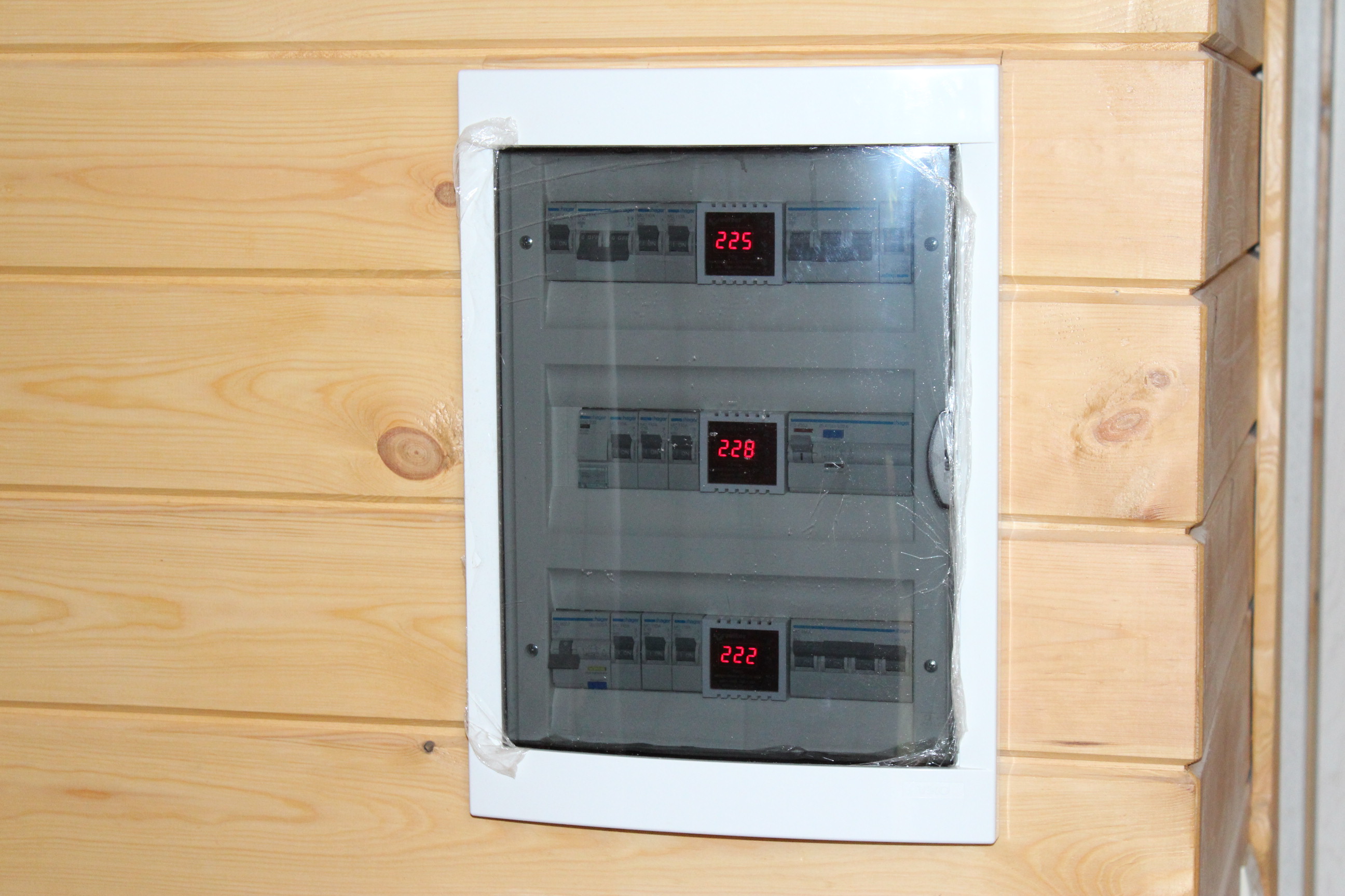

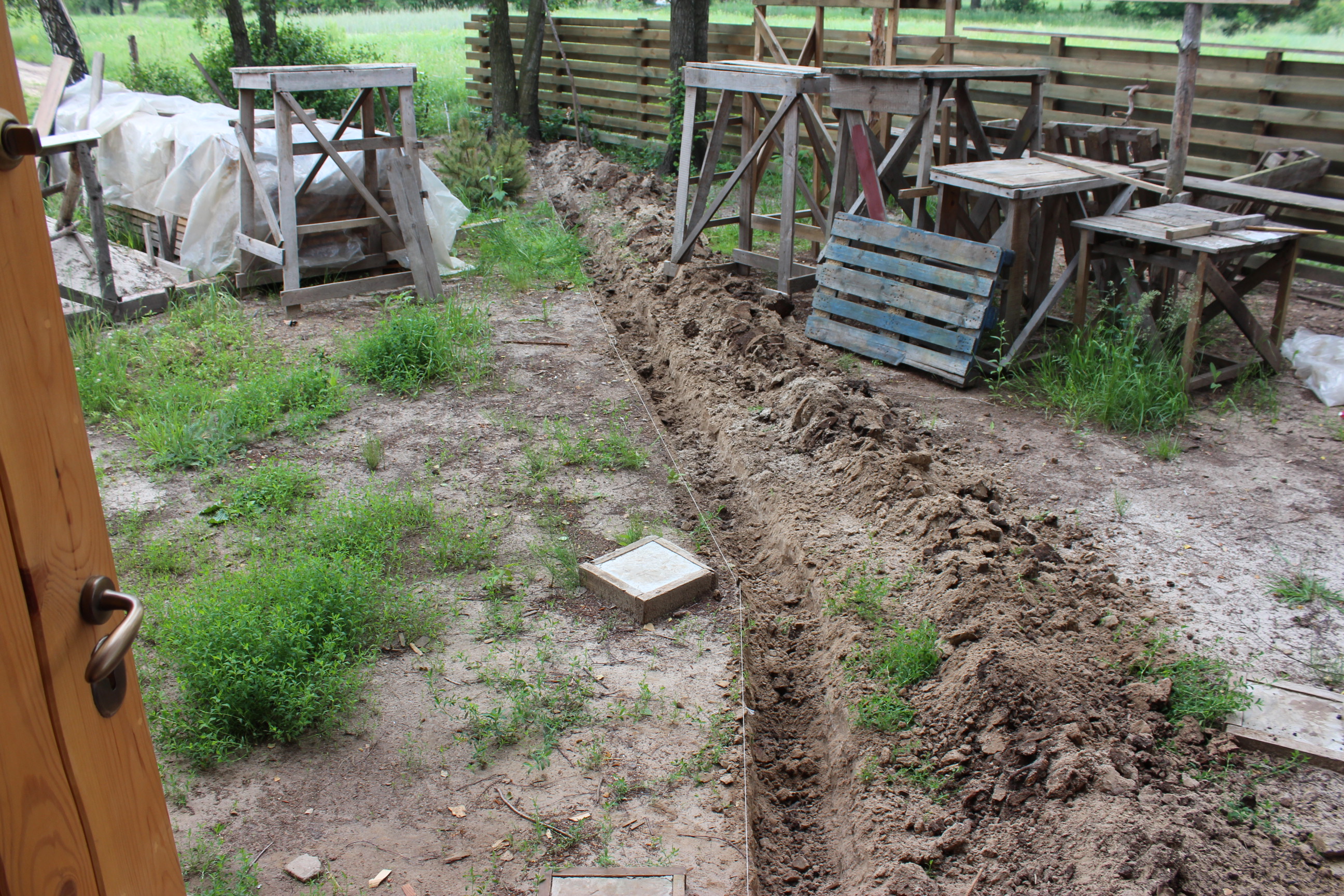

S_Lava Опубліковано: 31 травня 2014 Автор Поділитись Опубліковано: 31 травня 2014 Как-то не только у меня смотрю затишье в стройке. Давно никто из деревянщиков ниче не обновлял (ну окромя плитки у одного товарища :D). Просто пара фоток. Закончил батя электрику: Мамуля мозаикой занимается: Будем прокладывать кабель для тарелки (на доме если крепить,то нет видимости из-за деревьев). Будем выносить за участок. Вертухай на вышке: Зимой прибилась. Обогрели. Вот обрастаем хазяйством. :D Вот и что с ней делать? Она ж так пару раз в год будет радовать... 13 Посилання на коментар Поділитися на інших сайтах More sharing options...

lsvbreath Опубліковано: 2 червня 2014 Поділитись Опубліковано: 2 червня 2014 Просто пара фоток. Закончил батя электрику: Cтабилизатор на дом ставили ? Посилання на коментар Поділитися на інших сайтах More sharing options...
S_Lava Опубліковано: 3 червня 2014 Автор Поділитись Опубліковано: 3 червня 2014 Cтабилизатор на дом ставили ? нет. Все просто. есть три фазы. врятли будет чет плохо со всеми тремя. если скачки - то РН справится. если останемся без света на чуток - не страшно. Посилання на коментар Поділитися на інших сайтах More sharing options...

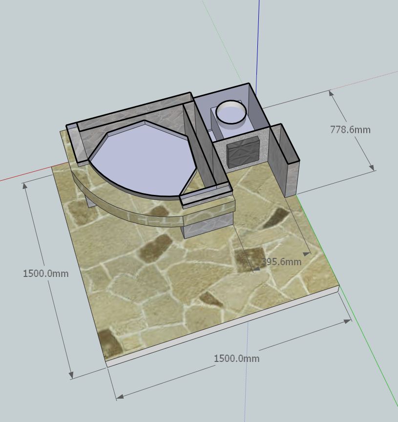

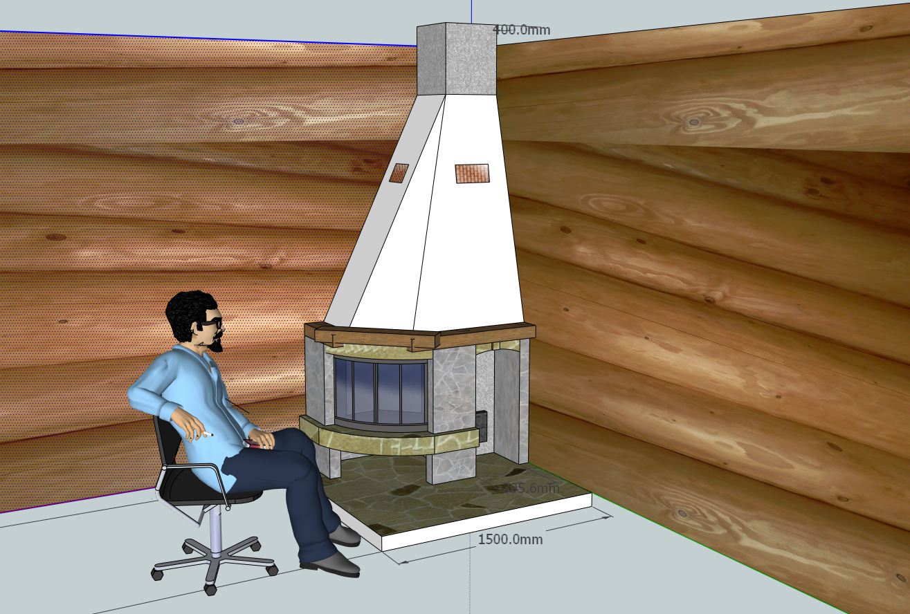

S_Lava Опубліковано: 3 червня 2014 Автор Поділитись Опубліковано: 3 червня 2014 _____________________________ рисую камин. Хочу, по максимуму, чтоб был в стиль дикого сруба - сложен из полнотелого камня (не каменный сланец по коробу). Плиту под камин тоже хочу каменюку. Короб теплообменника ГК поверху обмазаный руками штукатуркой (типа мазанка). В качестве штукатурки для короба - беспещанка смещанная с опилками/тырсой (где-то я такое слышал и видел фото - симпаишно получается). пока это все ХОТЕЛКИ. :D 2 Посилання на коментар Поділитися на інших сайтах More sharing options...
irina1969 Опубліковано: 3 червня 2014 Поділитись Опубліковано: 3 червня 2014 имхо..площадку под камин тоже сделать полукругом 2 Посилання на коментар Поділитися на інших сайтах More sharing options...
lebovskiy Опубліковано: 3 червня 2014 Поділитись Опубліковано: 3 червня 2014 имхо..площадку под камин тоже сделать полукругом +100500, острые углы не есть гуд, дети бегают.. да и взрослые упасть в принципе могут..)) у себя как раз сейчас похожий камин реализую, только у меня открытый будет, и без короба ГК, а просто кирпич обложен камнем окатышем (карпатский). пока есть фото только с двумя выступающими каменюками под полку а-ля бревно (вечром выложу). если интересует координаты каминщика маякуйте. 1 Посилання на коментар Поділитися на інших сайтах More sharing options...
S_Lava Опубліковано: 3 червня 2014 Автор Поділитись Опубліковано: 3 червня 2014 имхо..площадку под камин тоже сделать полукругом Поздно дохтар! )) Но планирую что-то попытаться выложить на ней в зависимости и в соответсвии с линиями камина. Добавлено через 39 секунд +100500, острые углы не есть гуд, дети бегают.. да и взрослые упасть в принципе могут..)) Площадка будет заподлицо с полом. сейчас дерево на 8см выше. Добавлено через 39 секунд пока есть фото только с двумя выступающими каменюками под полку а-ля бревно (вечром выложу). если интересует координаты каминщика маякуйте. Канечна интересует. Посилання на коментар Поділитися на інших сайтах More sharing options...

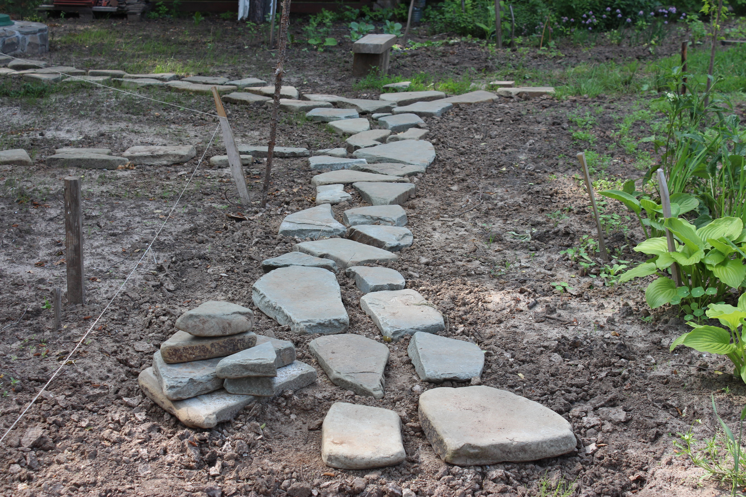

irina1969 Опубліковано: 3 червня 2014 Поділитись Опубліковано: 3 червня 2014 Поздно дохтар! )) Но планирую что-то попытаться выложить на ней в зависимости и в соответсвии с линиями камина. [ какой бистрый джигит :D.. угол на третьем фото ( там где ноги) отзеркалить такой-же линией как на камине и выложить красивой речной галькой..гальку на клей и просто затем добавить ее в оформление камина, только чуть-чуть;) или просто выбрать самую красивую и положить на каминную полку первое что на ум пришло;) 1 Посилання на коментар Поділитися на інших сайтах More sharing options...
S_Lava Опубліковано: 3 червня 2014 Автор Поділитись Опубліковано: 3 червня 2014 ага 8 Посилання на коментар Поділитися на інших сайтах More sharing options...
