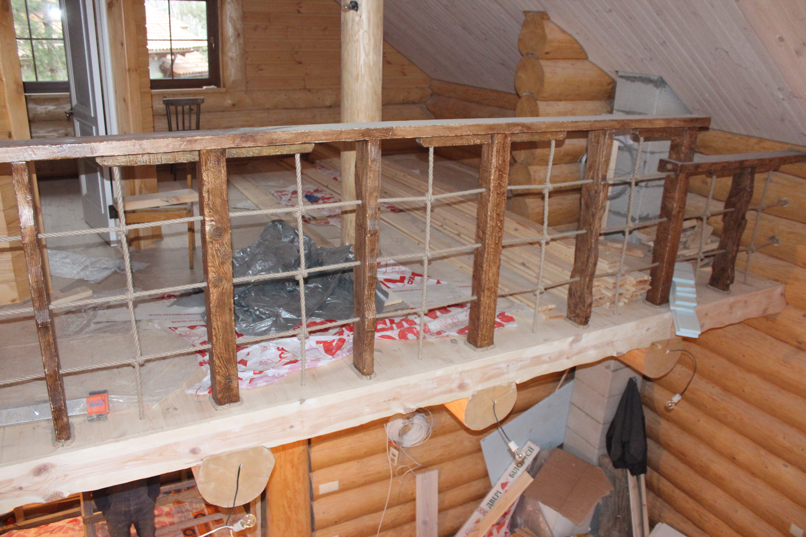

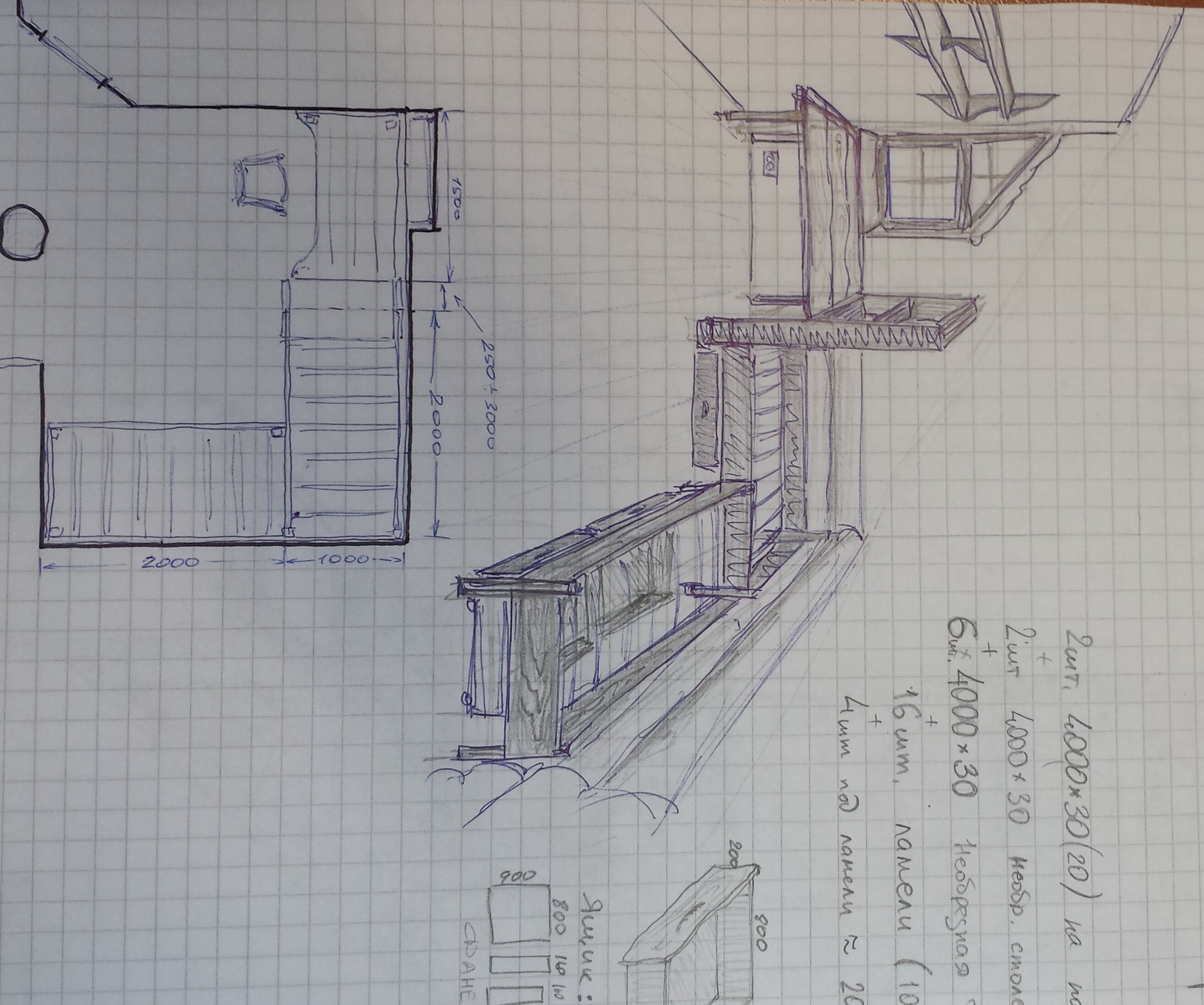

S_Lava Опубліковано: 6 квітня 2014 Автор Поділитись Опубліковано: 6 квітня 2014 Вот решил институт вспомнить. Была нудная нарада - так хоть какой-то толк с нее :D Детская типа будет такая. Вот нашел фото пленэра :D, чтоб больше понятно было (кому интересно). По идее ничего тяжелого. основа необрезная доска шлифованная. Если повезет - затарится дубом, то будет отлично. Ящики из фанеры 10мм. на колесиках. Хотя может просто сделаю фойлочные "салазки" - есть такая у меня идея (надо будет протестить). 2 Посилання на коментар Поділитися на інших сайтах More sharing options...

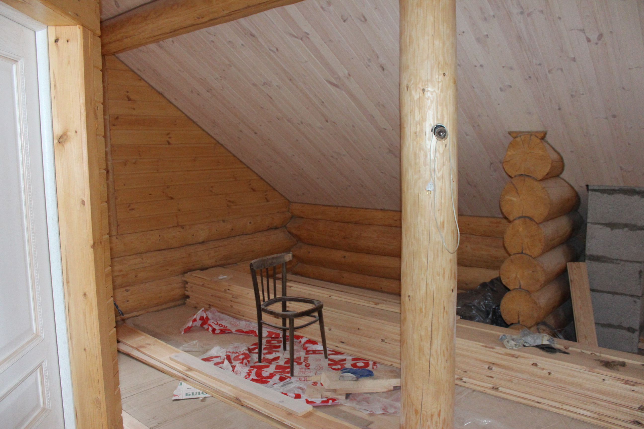

Дядя Женя Опубліковано: 6 квітня 2014 Поділитись Опубліковано: 6 квітня 2014 Детскую всю уже прорисовал и просчитал даже набросками. Там сложного ничего нет. Были бы Андрей со Славой - те бы сделали в лучшем виде. Мож на лето ко мне их отпустишь? Думаю договоримся. Они сейчас баню одну большую делают, потом как раз и лето будет... 1 Посилання на коментар Поділитися на інших сайтах More sharing options...

S_Lava Опубліковано: 11 квітня 2014 Автор Поділитись Опубліковано: 11 квітня 2014 Пожалуй, подпишусь Вииита, да тут уже все закончилось практически. осталось по мелочи. ))) Ну как по мелочи... . щас вот рисую лестницу. Вот думаю, будет ли консольно держаться ступень дубовая 50мм-800мм. Или стремновато? Посилання на коментар Поділитися на інших сайтах More sharing options...

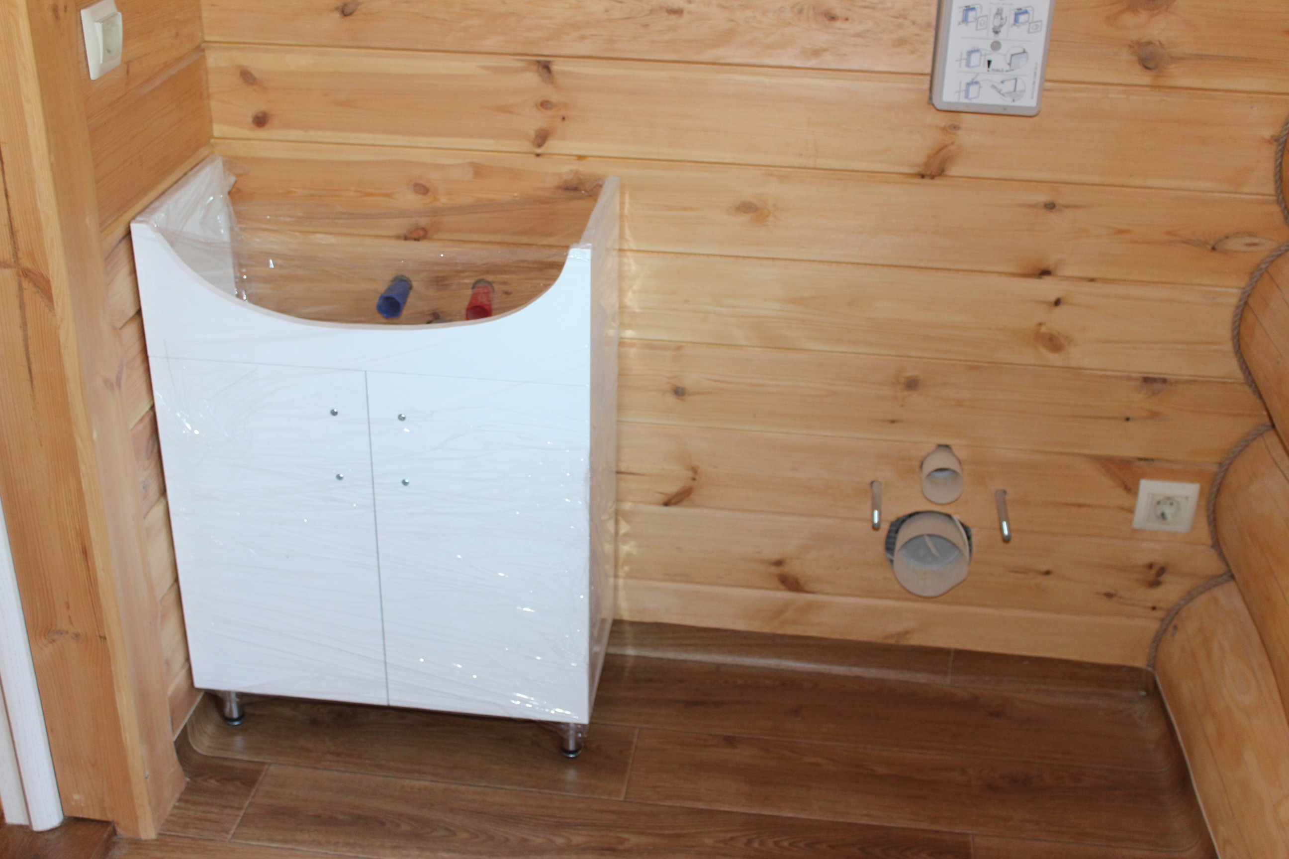

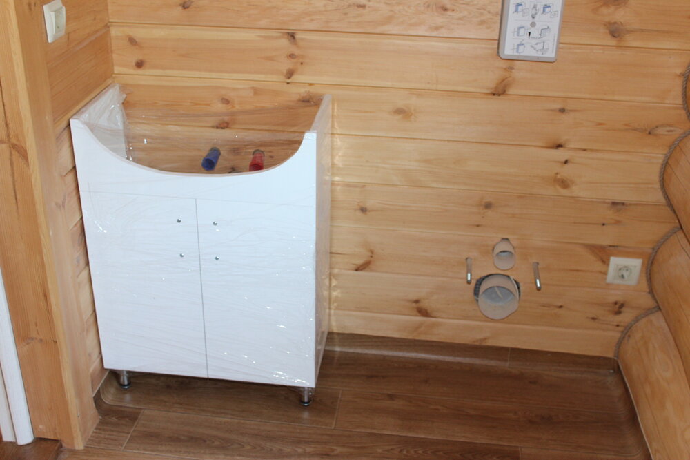

S_Lava Опубліковано: 9 травня 2014 Автор Поділитись Опубліковано: 9 травня 2014 Делается сантехника. Так как душевая кабина и фаянссовый друг все равно белые, то решил не мурдствовать и с тумбочкой/раковиной. Хотя изначально смотрел в сторону деревянного исполненияэ Итак. тумбочка белый. Раковина - белий Смеситель: luxaqua.com.ua/smesiteli/dlja-rakoviny/31926000 Кабина: AQUASTREAM Classic 110 HW Унитаз - уже не помню. Инсталяция - Грое 2 Посилання на коментар Поділитися на інших сайтах More sharing options...

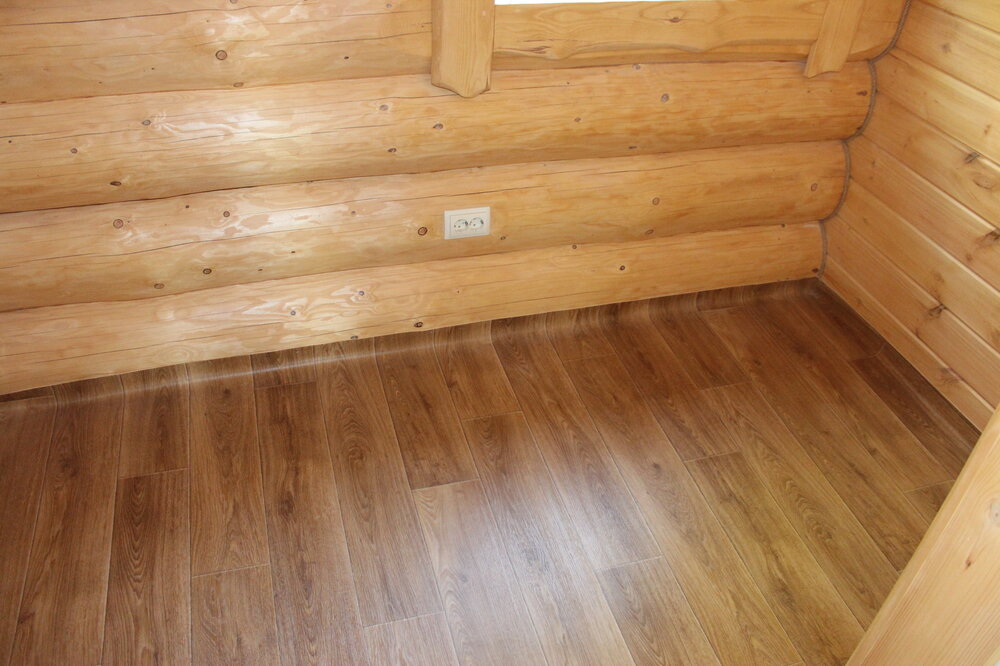

S_Lava Опубліковано: 10 травня 2014 Автор Поділитись Опубліковано: 10 травня 2014 Кстати, деревянщикам на заметку. Думал, как сделать полы в Санузле и Корридоре. Ну чтоб влагостойко и практично, чтоб мыть можна было. Значала думал ПВХ плитки. У самого такой дома в Санузлах и на балконе - очень мне нравится. - ЛЖ Но По дому у меня вместо плинтуса Канат джутовый. Понятно, что помоешь его пару раз тряпкой он через годик будет выглядеть, как старый портовый конец грязный. :D Реши упростить. Постелил линолеум с заворотом на стены на 5 см. Мне кажется - очень рабочее решение. 6 Посилання на коментар Поділитися на інших сайтах More sharing options...
patrik4ua Опубліковано: 12 травня 2014 Поділитись Опубліковано: 12 травня 2014 Реши упростить. Постелил линолеум с заворотом на стены на 5 см. Мне кажется - очень рабочее решение. почему не плитка с подогревом? Посилання на коментар Поділитися на інших сайтах More sharing options...
S_Lava Опубліковано: 12 травня 2014 Автор Поділитись Опубліковано: 12 травня 2014 почему не плитка с подогревом? 1. плитка не очень нравится (по тактильным ощущениям босых ног) даже с подогревом.. 2. под плитку надо жесткое основание. Бетон не хотел заливать. Посилання на коментар Поділитися на інших сайтах More sharing options...
Darkice Опубліковано: 13 травня 2014 Поділитись Опубліковано: 13 травня 2014 Решил упростить. Постелил линолеум с заворотом на стены на 5 см. Мне кажется - очень рабочее решение. Личное ИМХО, без всяких навязываний. Для такого крутого дома, с такой отличной отделкой, решение с заворотом линолиума на стену... ну, прямо скажем, как-то не очень. Канат по полу конечно не вариант, но если уж на то пошло, лучше уж мягкий пластиковый плинтус, под дерево. Отлично прижмется и к полу и к стене, даже если бревно с небольшими неровностями. И смотреться, имхо, будет всяко лучше. 1 Посилання на коментар Поділитися на інших сайтах More sharing options...
S_Lava Опубліковано: 14 травня 2014 Автор Поділитись Опубліковано: 14 травня 2014 Частично соглашусь. Но. есть их пару. 1. По кривому бревну развечто резиновый плинтус пойдет. Платиковы точно не покроет все норовности. В итоге будут щели видны глазу - и не малые. В корридоре там два реперуба - никакой плинтус не выгнеться в тех углах. 2. Плинтус не даст геметичности (понимаю, что это не бассейн). Но в моем случае следует исключить любую возможность попадания воды в подпол. И не дай бог, что-то протечет (а в ванной вероятность этого велика) - я воду из под пола никак не достану. 3. Мне лично "корытце" - очень нравится. Думаю просто по верхней кромке ленолиума пустить тонкий джутовый канат. Просто не дошли ноги на Куреневку за ним смотеться. 4. Опыт множественных ремонтов и переездов на разные квартиры устойчиво подсказывает, что практичность в повседнейвной жизни намного важнее красоты и понтов. По этому ПРАКТИЧНОСТЬ использования стоит во главе. 8 Посилання на коментар Поділитися на інших сайтах More sharing options...
lebovskiy Опубліковано: 14 травня 2014 Поділитись Опубліковано: 14 травня 2014 практичность на первом месте это конечно правильно, но все же в этом линолиуме чего то нехватает.. ИМХО. вариант№1 -берем самый большой штапик (чем выпуклее тем лучше, главное чтобы прижимался), и бьем его либо к краю, либо по краю. или вариант №2 - вообще весь этот заворот (на фото кажется там 5-7см примерно) широким деревянным плинтусом накрыть можно, т.е. и практичность есть - вода не затечет, и внешний вид не страдает. Посилання на коментар Поділитися на інших сайтах More sharing options...

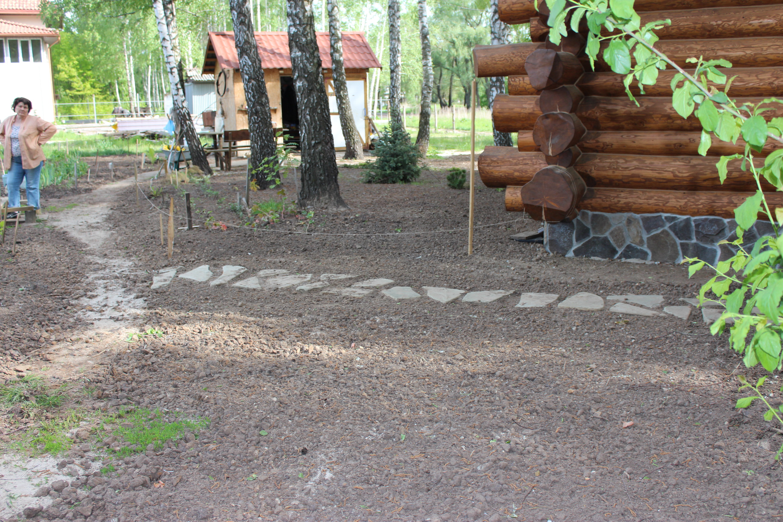

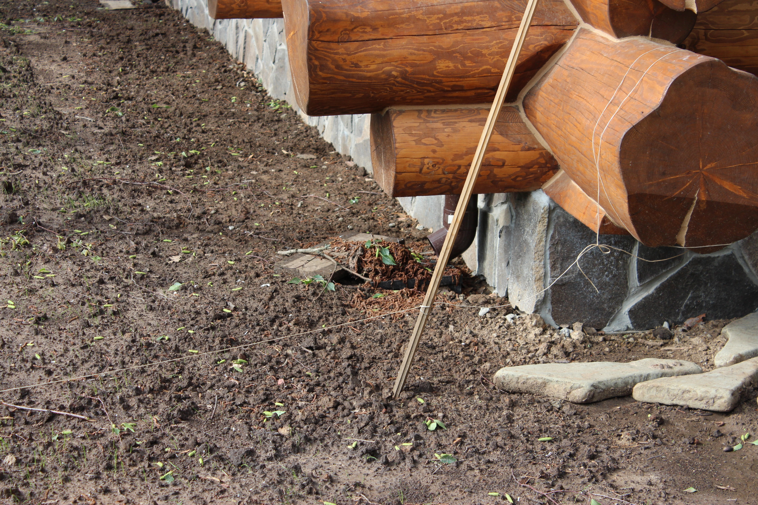

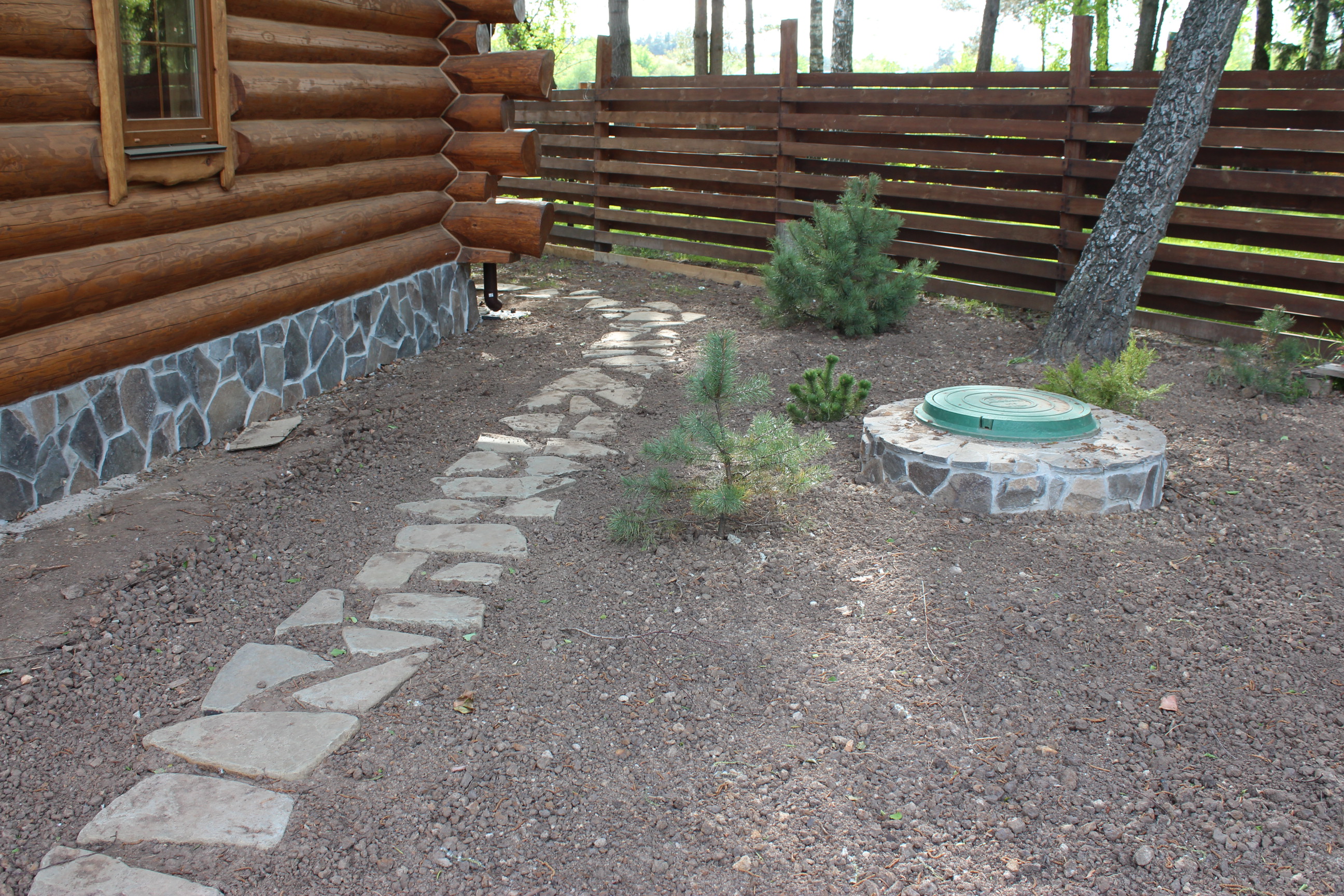

S_Lava Опубліковано: 14 травня 2014 Автор Поділитись Опубліковано: 14 травня 2014 да не выйдет деревянным. может в с/у еще и прошел бы вариант, но в коридоре точно нет. ============ Делаем дорожки пока и сеем травку. 5 Посилання на коментар Поділитися на інших сайтах More sharing options...

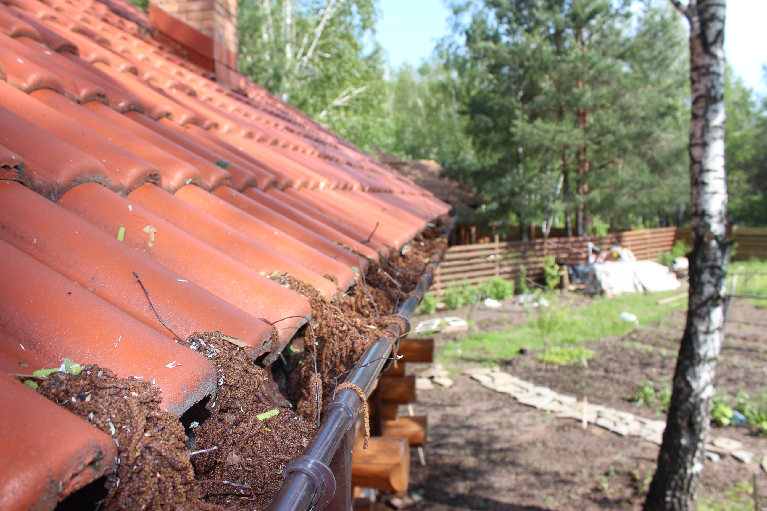

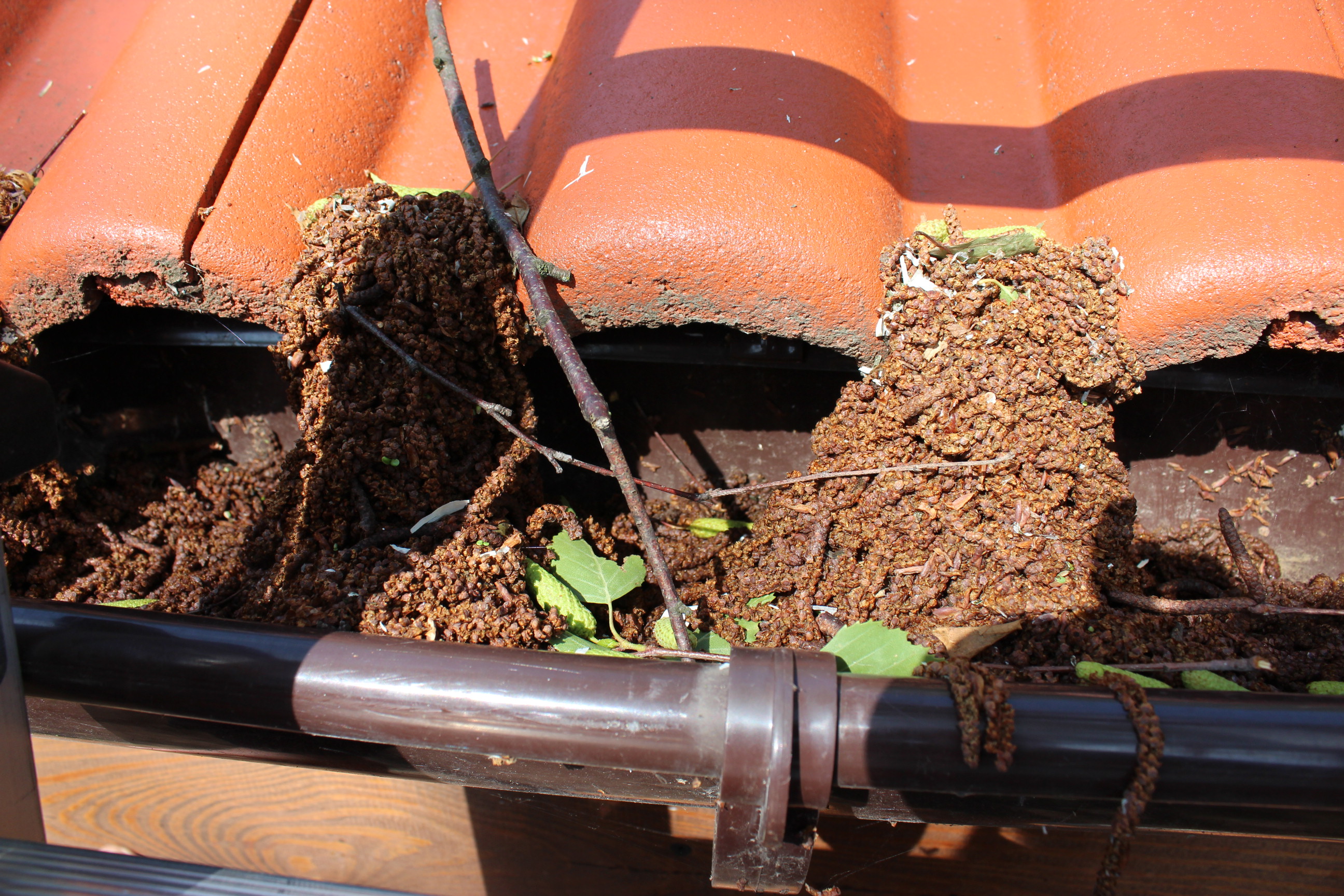

S_Lava Опубліковано: 20 травня 2014 Автор Поділитись Опубліковано: 20 травня 2014 белая БерЁзззза, под моим окном... Ух ну и дали они в этом году приплод.. Посилання на коментар Поділитися на інших сайтах More sharing options...
Dorik K Опубліковано: 21 травня 2014 Поділитись Опубліковано: 21 травня 2014 белая БерЁзззза, под моим окном... Ух ну и дали они в этом году приплод.. Жесть, а с виду красивая :D 1 Посилання на коментар Поділитися на інших сайтах More sharing options...
DraVVa Опубліковано: 21 травня 2014 Поділитись Опубліковано: 21 травня 2014 белая БерЁзззза, под моим окном... на третем фото растяжки, это мины против сепаратистов наставил? :D 1 Посилання на коментар Поділитися на інших сайтах More sharing options...
Nikola Petrosovich Опубліковано: 21 травня 2014 Поділитись Опубліковано: 21 травня 2014 И медвежьи ямы там есть..... 1 Посилання на коментар Поділитися на інших сайтах More sharing options...
lebovskiy Опубліковано: 21 травня 2014 Поділитись Опубліковано: 21 травня 2014 белая БерЁзззза, под моим окном... не в тему, но вопрос по фото: крышники не ставили капельники или Вы настояли так делать? мои мне втюхали его под такую же черепицу, хотя смысла его не понимаю.. вода то все равно сбегает по черепице, а он как бы только от брызг/задуваний/заметаний. по опыту эксплуатации никаких вопросов небыло? Посилання на коментар Поділитися на інших сайтах More sharing options...
Елки-палки Опубліковано: 21 травня 2014 Поділитись Опубліковано: 21 травня 2014 мои мне втюхали его под такую же черепицу, Они должны быть однозначно,есть два вариант монтажа такой черепушки. 1.В первом случае два капельника 2.Второй вариант с одним капельником Посилання на коментар Поділитися на інших сайтах More sharing options...
