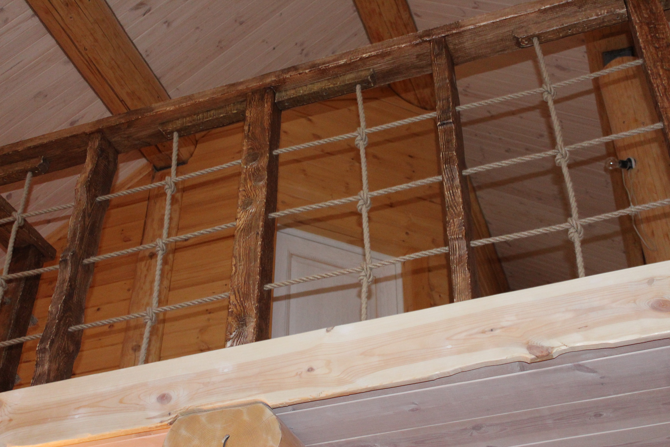

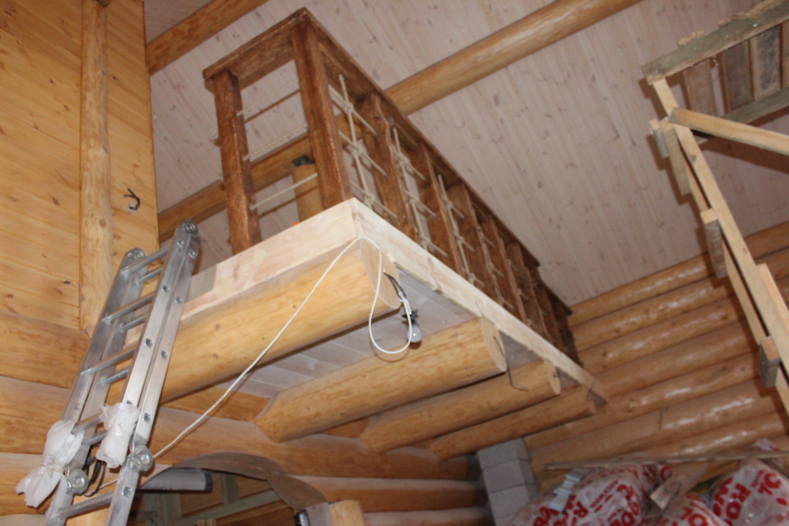

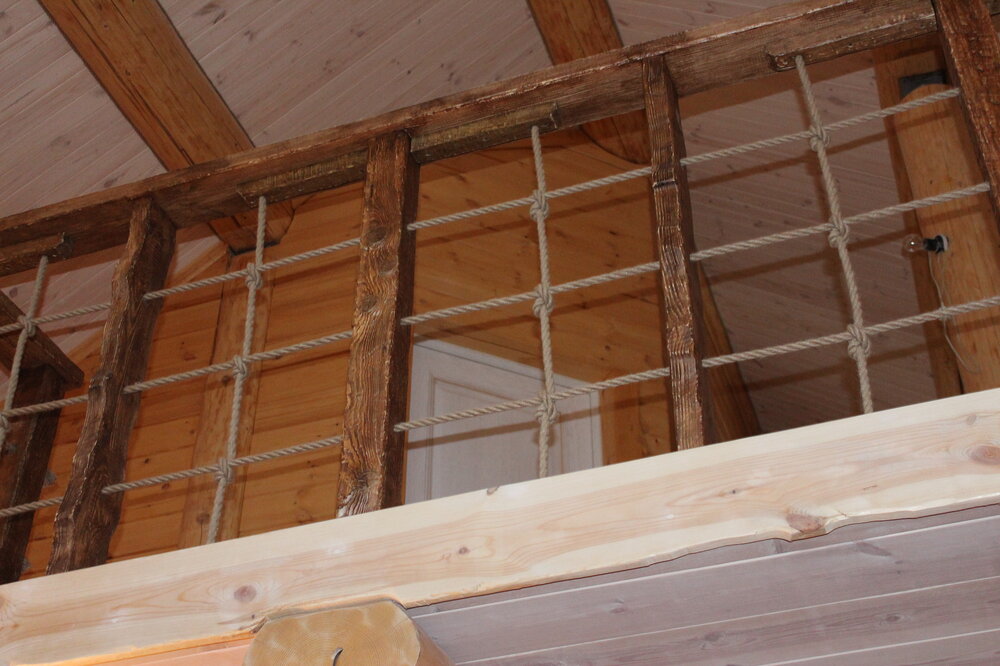

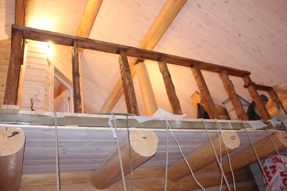

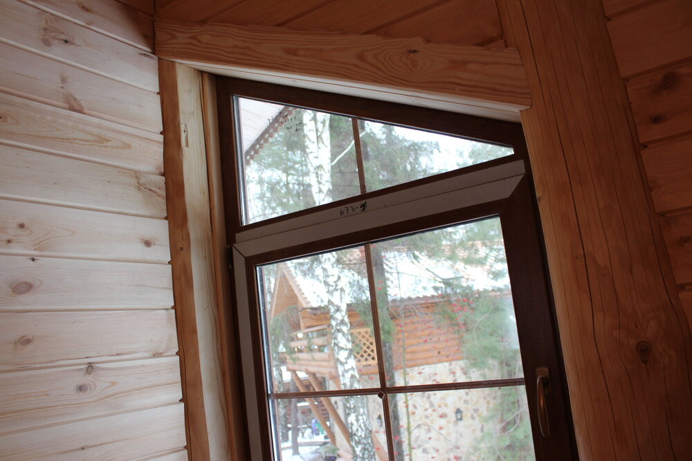

S_Lava Опубліковано: 20 грудня 2013 Автор Поділитись Опубліковано: 20 грудня 2013 Ребята (напомню. что у меня работает одна из бригад Канадского Сруба в составе 2х человек) закончили на наддый момент второй этаж. Тяжело описать все, после такого затишья, детально. Постараюсь остановится на основных моментах. 1. Перекрытие 1-2 этаж. Пирог: - доска 20мм по бревнам. - Пароизоляция - вспененый полиэтилен 3мм - лаги высотой 100мм, толщина 50мм. - песок речной 40мм - минвата 50мм - зазор 10мм - Гидроизоляция - доска пола 35мм. сосна. Вместо плинтуса - джутовый канат 16мм. 2. стены каркасные. тут все просто. каркас из боски 50х150. минваты 150мм. гидноизоляция с двух сторон. фальшбрус прямо по каркасу и ГИ -20мм с двух сторон. 3. Двери. куплены по распродаже. Бвери белоруссии. 1500 грн полотно+коробка. отличные двери. сосна. шпон дуба. выбеленный. Наличники вокруг дверей пока покрашены в цвет стен. Но покрою разок белой краской. 4. Перила. хотел отдельно осветить момент крепления с фотками. не вышло. (вообще с фотками слабо). В общем усиленные оцинкованные уголки из 3мм стали 100х100 + пришиты к лагам. + перило вшито в стену сруба. Монолит! Сделаны из сосны. столбики 100х100 и 150х50, перила 150х50. брашировано, старено, полировано, вскрыто реммерсом. Канат - джут 16мм. Реммерс чет опять не туда... ну вот у них как-то нет стабильности, чтоле. )) Купил (хорошо хоть на пробу литр только). Внутренней краски с точно такой же колевокой, как и внешние стены. НУ ВООООБЩЕ не совпало. не то что там на тон-два расхождение. ЦВЕТ не тот! какая-то краснота в орехе. - бред! Хлопцы перешлифовывали и красили по новой. новый цветом (какой точно будет - скажу как будут фотки при свете). 5. Сделали "окосячку" окон на втором этаже. установили подоконники (с четвертью), откосы. наличник. В общем. Уехали ребята на рождество додому. Опять же. Работой их я очень доволен. Цену они мне называют - плачу не торгуясь. потому как вижу, что делают качетсвенно " как для себя". работают не на скорость,а на результат по 10-12 часов в день 20 Посилання на коментар Поділитися на інших сайтах More sharing options...

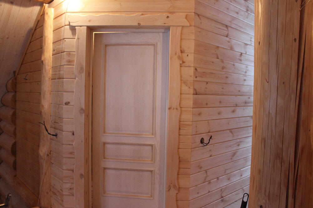

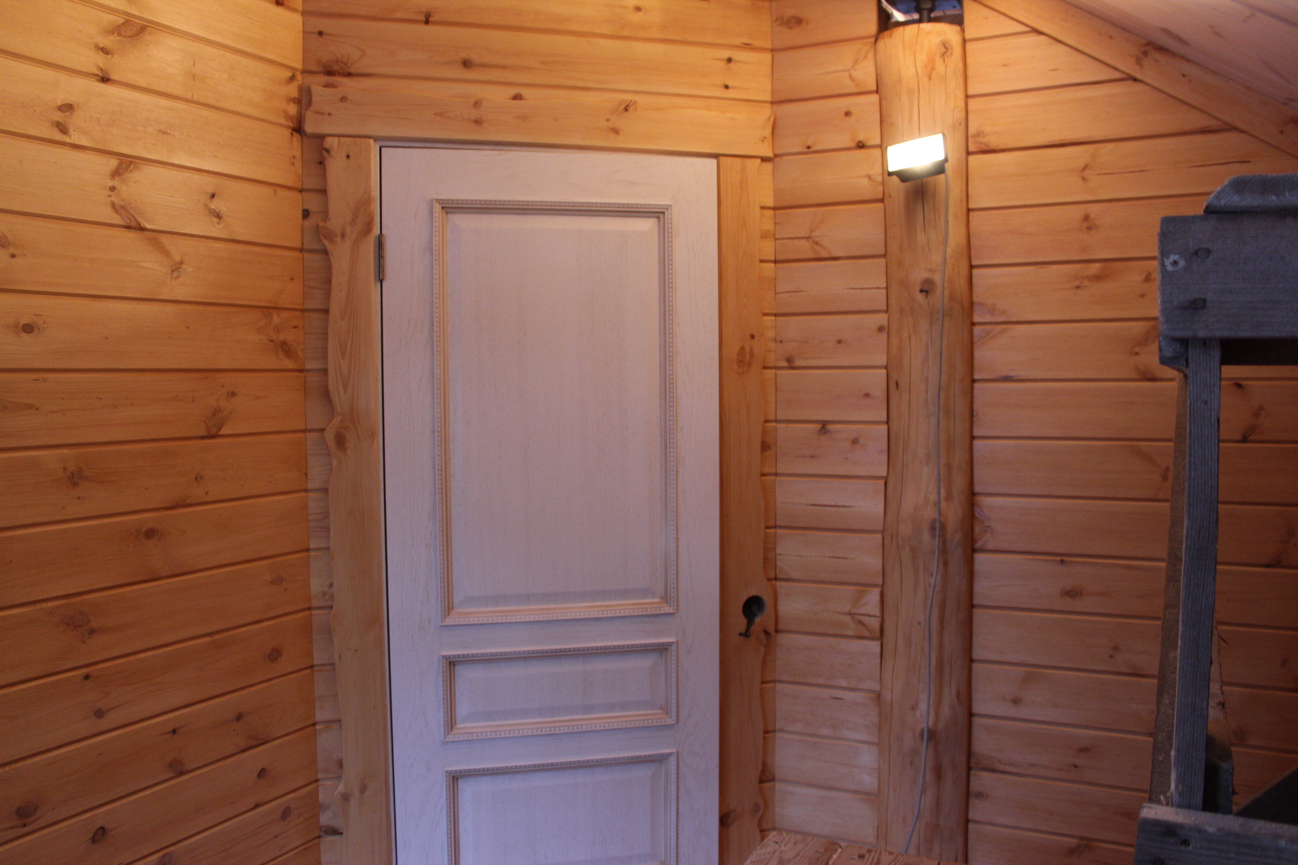

Luko Опубліковано: 21 грудня 2013 Поділитись Опубліковано: 21 грудня 2013 Очень-очень красиво! Особенно поразили перила! А можно спросить про подробности по распродаже дверей? 1 Посилання на коментар Поділитися на інших сайтах More sharing options...
Uvex Опубліковано: 21 грудня 2013 Поділитись Опубліковано: 21 грудня 2013 Мил человек, бомбовые цвета. Пора экскурсии устраивать 1 Посилання на коментар Поділитися на інших сайтах More sharing options...

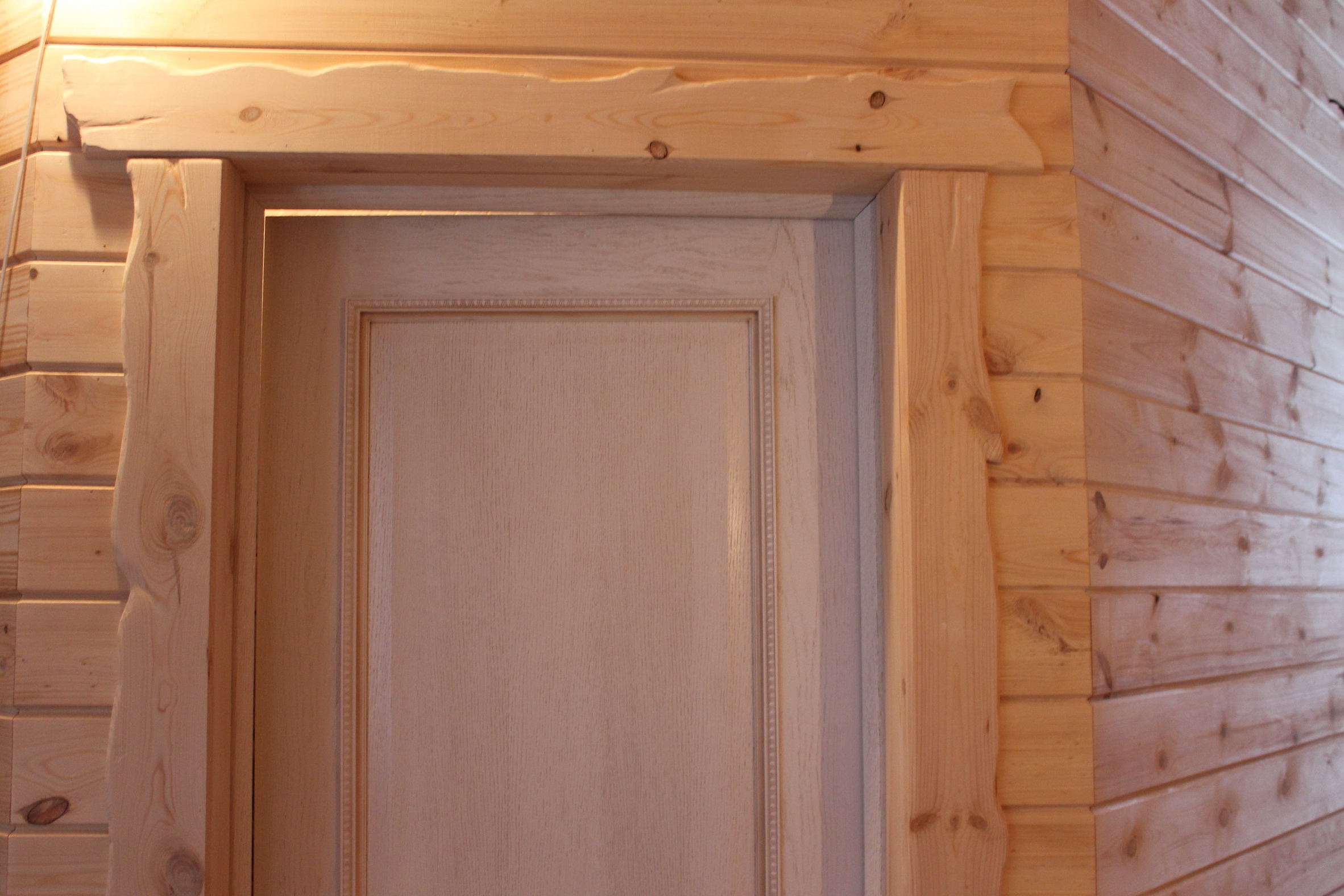

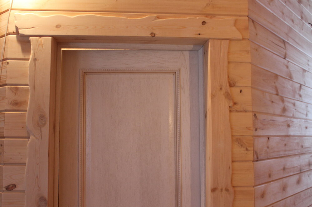

S_Lava Опубліковано: 21 грудня 2013 Автор Поділитись Опубліковано: 21 грудня 2013 А можно спросить про подробности по распродаже дверей? В Дверях Белоруссии распродают остатки тех коллекций которые сняты с производства. там скидка порядка 30%. надо просто к ним зайти и спросить, что есть. вот эти двери, что у меня стоят, их вагон и тележка на складе. Но только 80см. Изначально я себе планировал Капри (dveribelorussii.com.ua/catalog/dveri-shponirovannie/kapri-3-pg.html). У меня такие дома стоят. я очень ими доволен. Но они чууть темнее, чем хотелось. Девчата посоветовали двери - Вена.(dveribelorussii.com.ua/catalog/dveri-shponirovannie/vena-ksm-pg.html) вышло чуть дороже, но двери лучше (само полотно). И в таком цвете (выбеленный дуб, патина) вообще шара. аналоги только полотоно от 2000. 1 Посилання на коментар Поділитися на інших сайтах More sharing options...
Luko Опубліковано: 21 грудня 2013 Поділитись Опубліковано: 21 грудня 2013 надо просто к ним зайти и спросить, что есть а куда заходить? не в любой же диллерский центр, верно? Посилання на коментар Поділитися на інших сайтах More sharing options...
S_Lava Опубліковано: 21 грудня 2013 Автор Поділитись Опубліковано: 21 грудня 2013 Мил человек, бомбовые цвета. Пора экскурсии устраивать Юра, не вгоняй меня в краску, а то я политру бомбовых цветов испорчу. ))) Экскурсии буду летом принимать. Сейчас все под хорошим слоем пыли. А еще первый этаж не застелен и там каркасные стены не поставлены. + на весну наметил циклевку и покраску полов. вот тогда и можна будет гостей принимать. Добавлено через 3 минуты а куда заходить? не в любой же диллерский центр, верно? Можна даже звонить. В любой. у них единая база и единый ООООгромный склад на Борщаге. Вот страница. там есть телефон: dveribelorussii.com.ua/catalog/rasprodazha/ ассортимент не тот, что на страничке. другой. наличие постоянно меняется. Двери можна посмотреть на складе. Одно "но", это акционный товар и после отгрузки рекламации не принимаются и поменять-вернуть товар низзя. 1 Посилання на коментар Поділитися на інших сайтах More sharing options...

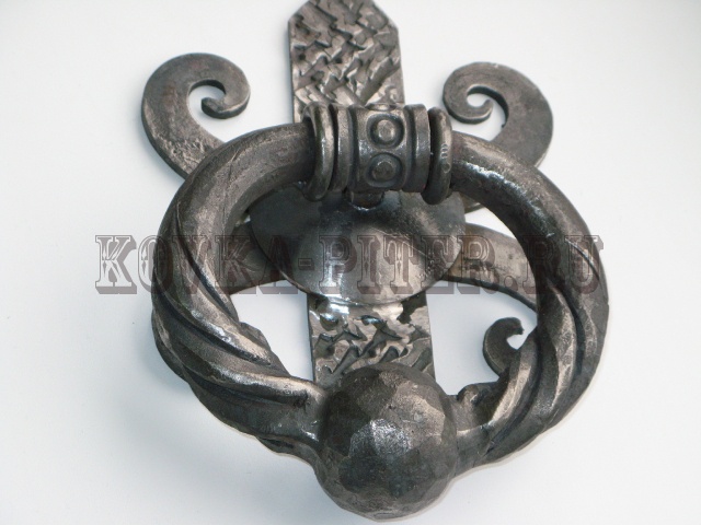

Light_Fli Опубліковано: 27 грудня 2013 Поділитись Опубліковано: 27 грудня 2013 Про красивые петли подумаю. Конечно же декоративные накладки под них. Или вот Или "сам" чего-то выкую. Здравие! Подскажите, пожалуйста, где нашли такую красоту? Посилання на коментар Поділитися на інших сайтах More sharing options...
S_Lava Опубліковано: 28 грудня 2013 Автор Поділитись Опубліковано: 28 грудня 2013 Здравие! Подскажите, пожалуйста, где нашли такую красоту? И вам не болеть. "Красоту" навшел в Интернете. Уже отдал на просчет ковалям.... Но блин!... шеф этих ковалей - мой друг детсва. для друзей, наверное, можна не спешить с заказами ))) уже месяц считают. Еще хотел ручки на ворота. Посилання на коментар Поділитися на інших сайтах More sharing options...

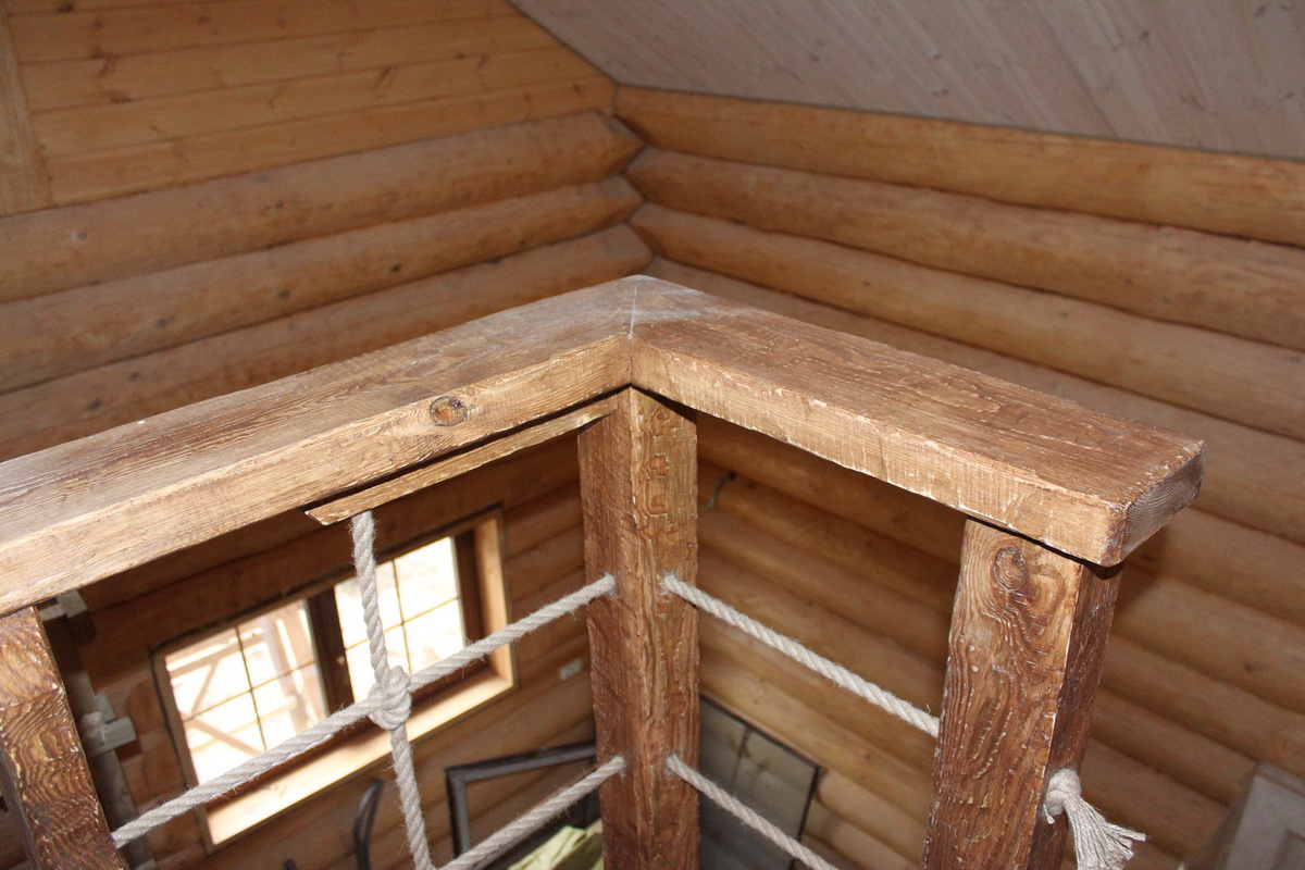

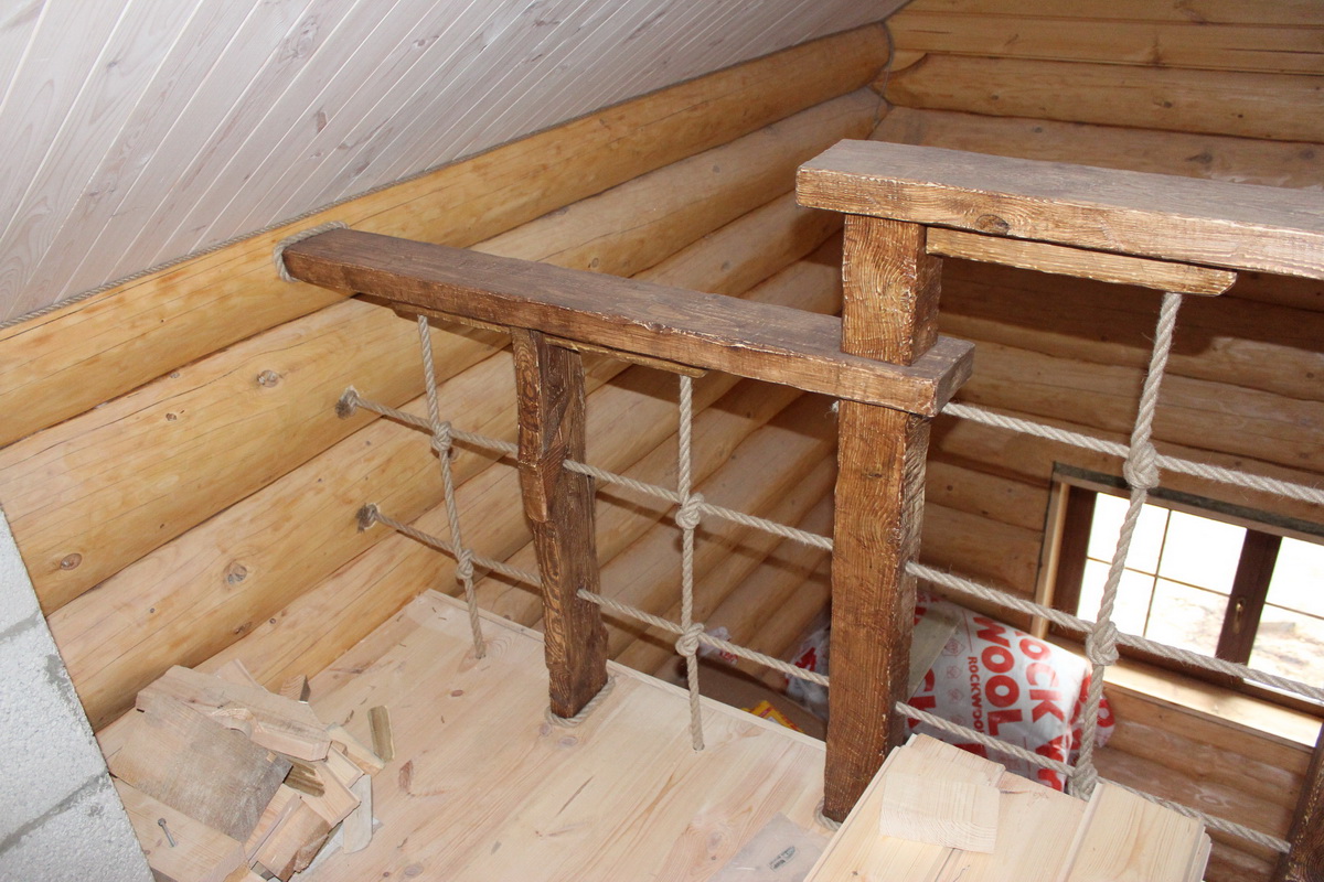

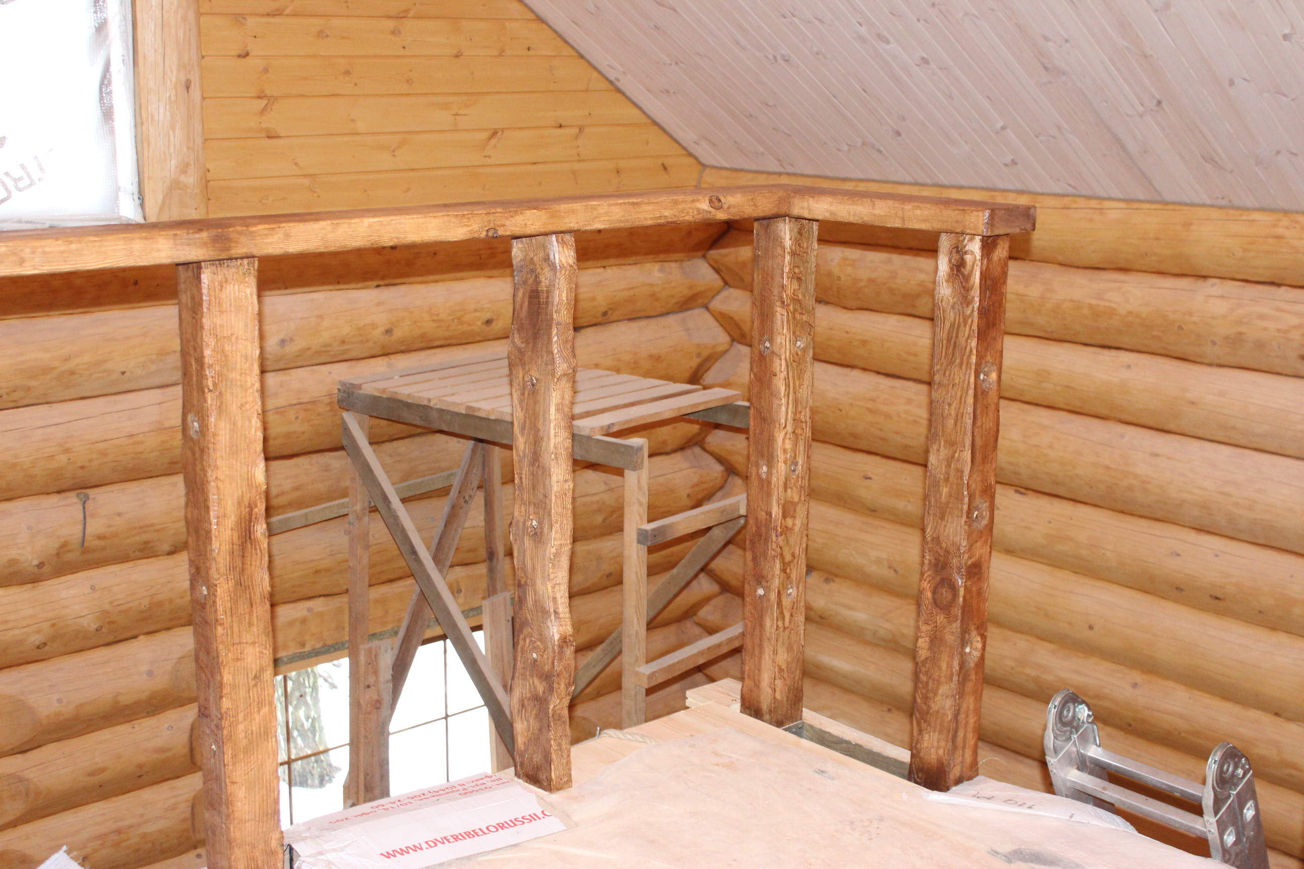

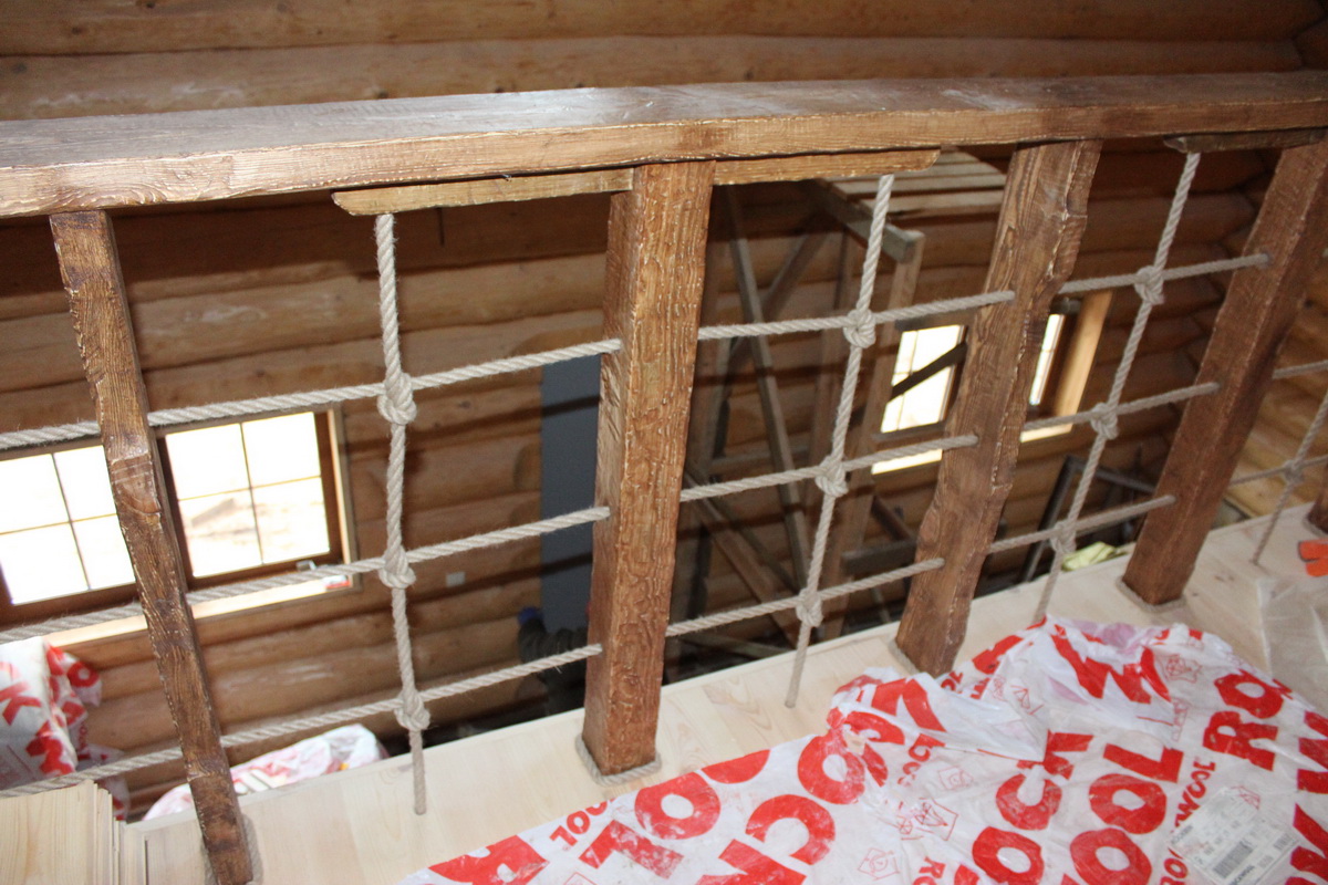

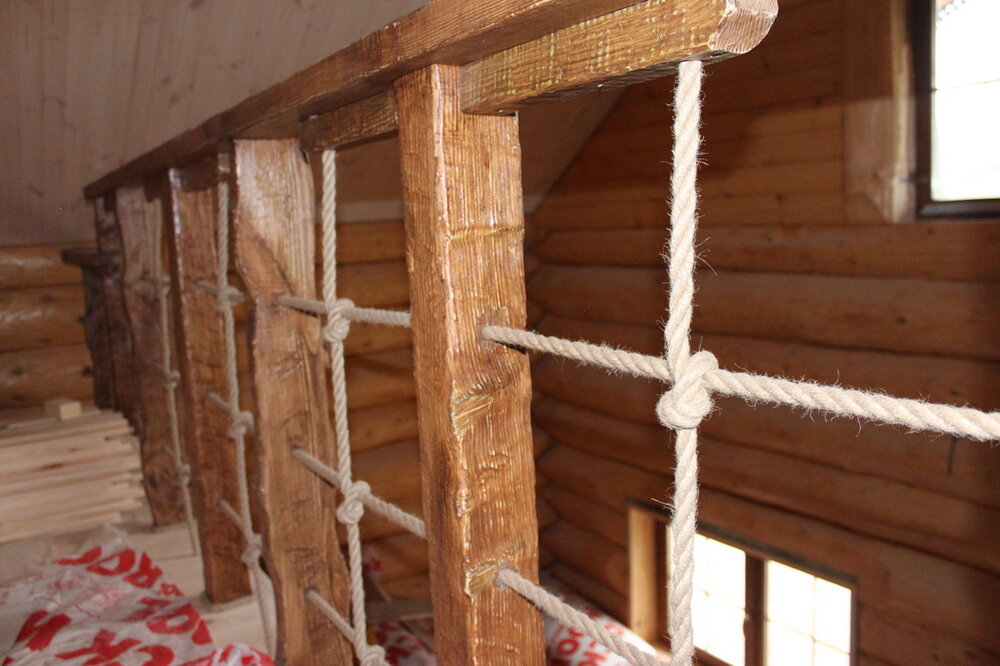

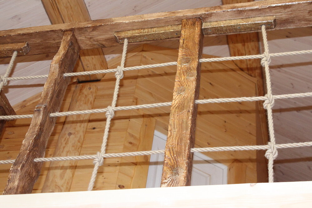

S_Lava Опубліковано: 28 грудня 2013 Автор Поділитись Опубліковано: 28 грудня 2013 Подошли новые фотки перил. ну так. просто похвастаться. :D (Шурупы замажутся) 21 Посилання на коментар Поділитися на інших сайтах More sharing options...
Linelka Опубліковано: 29 грудня 2013 Поділитись Опубліковано: 29 грудня 2013 Хвастайтесь хвастайтесь... и побольше...:good: 1 Посилання на коментар Поділитися на інших сайтах More sharing options...

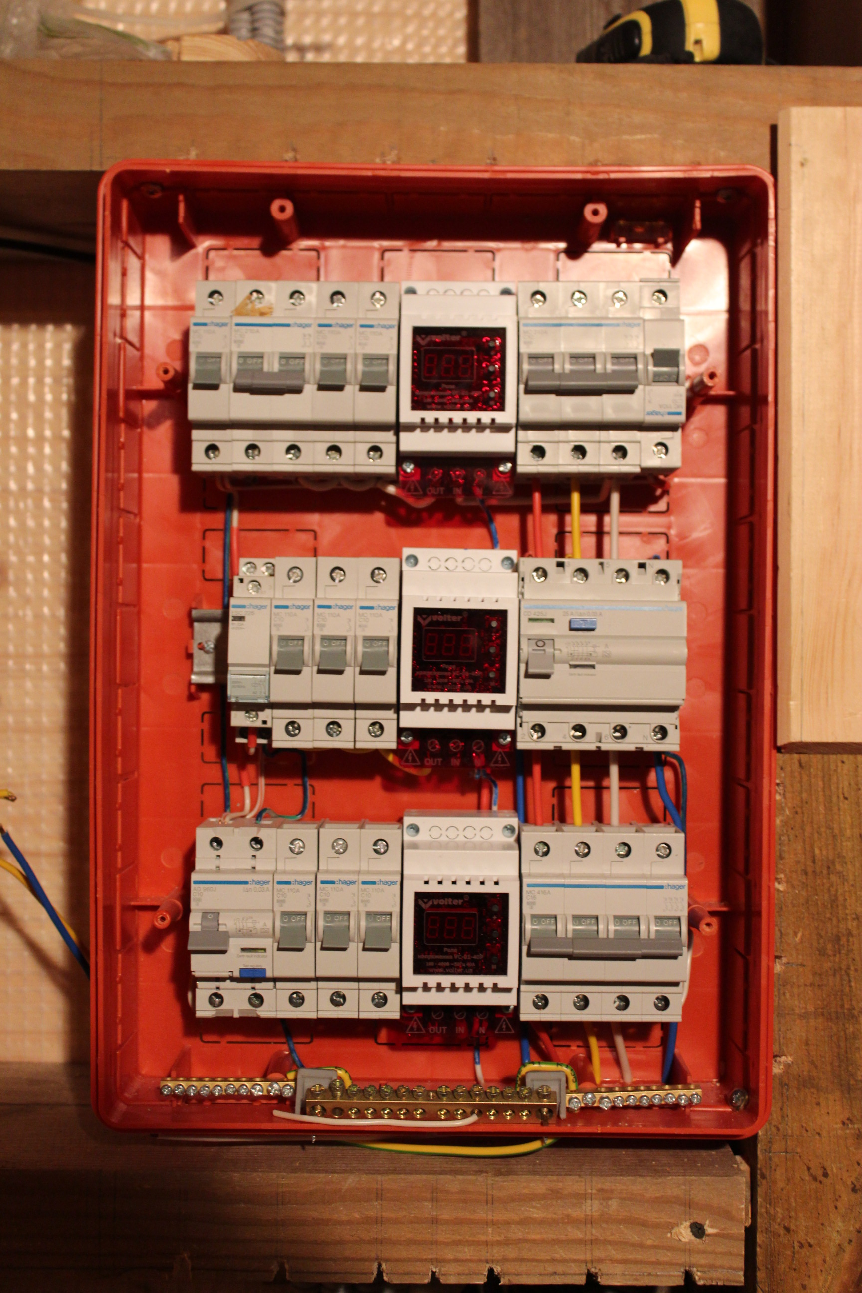

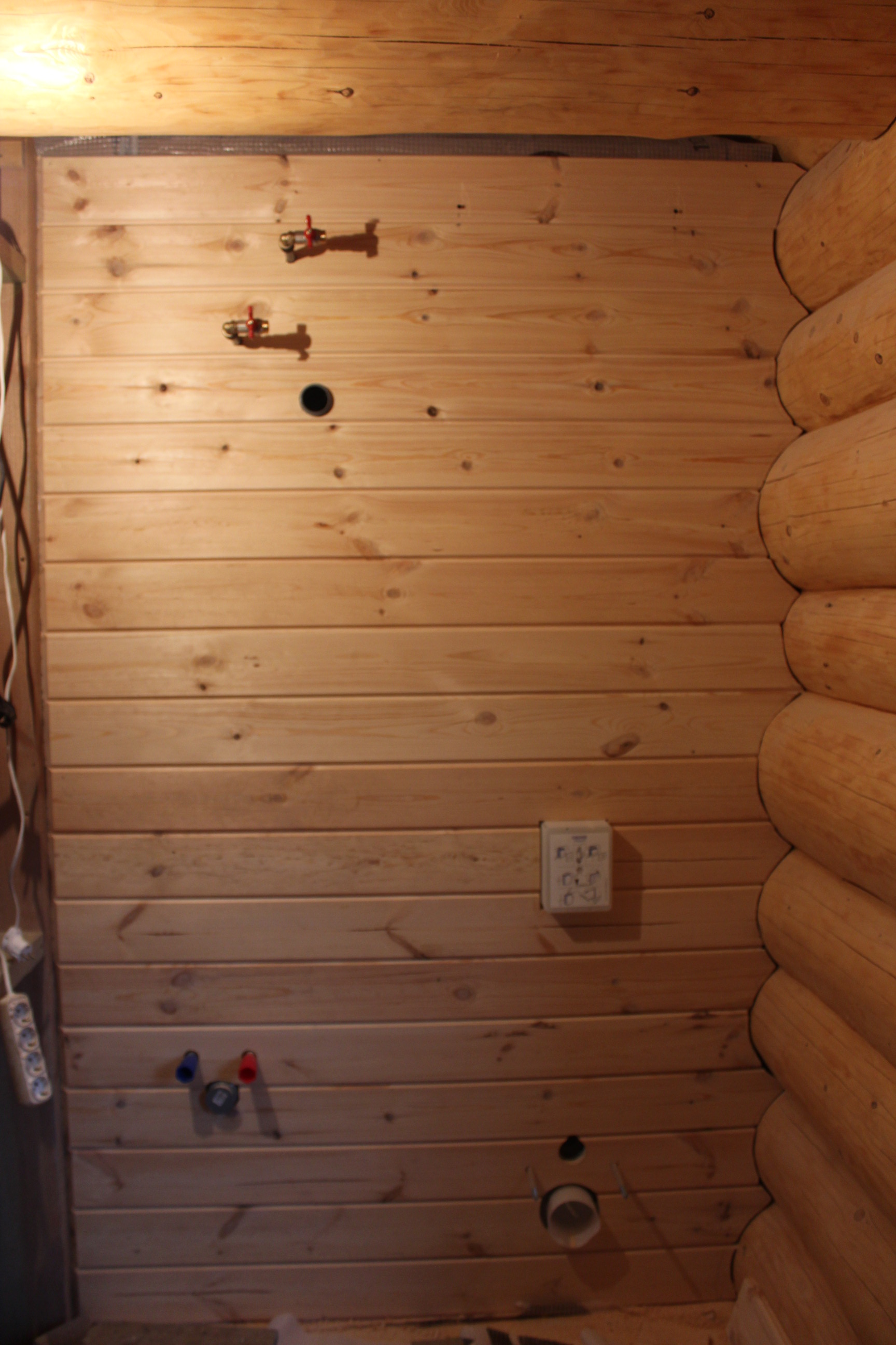

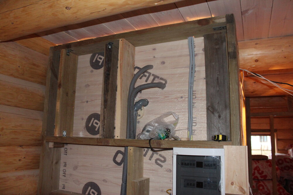

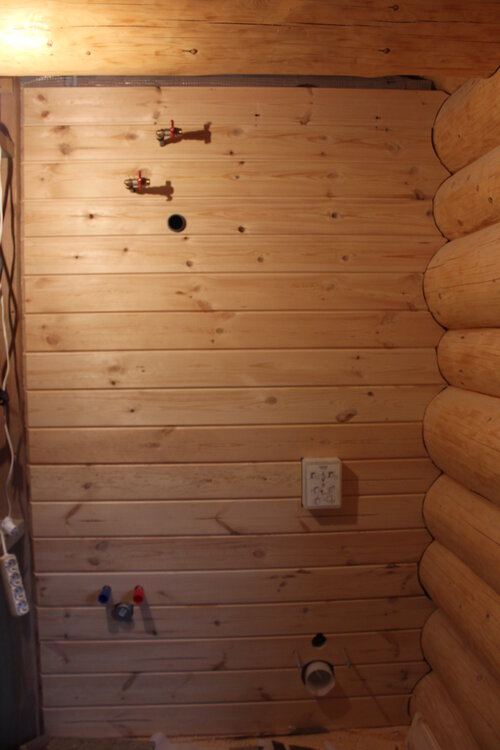

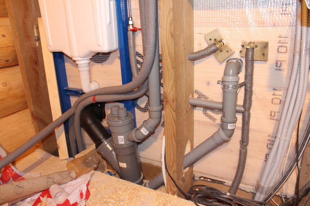

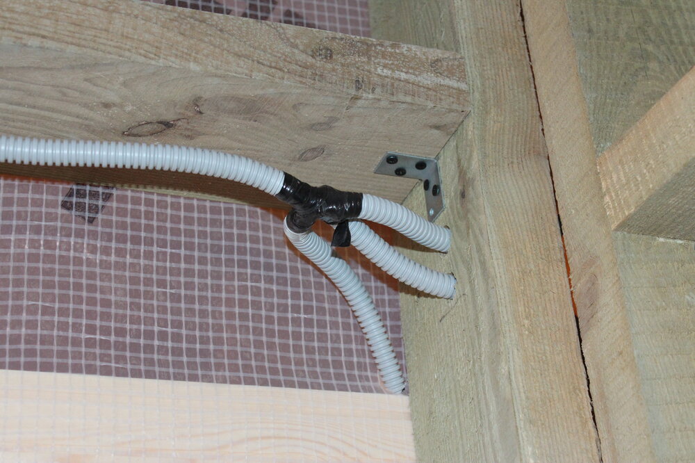

S_Lava Опубліковано: 12 січня 2014 Автор Поділитись Опубліковано: 12 січня 2014 Вернулись ребята мои после праздников и вщялись за работу. Организовал им сантехника к моменту организации каркасной стены. Они вместе вчера работали. пара фото. Сантехника и Каркас Электрику делает батя. Он установил щиток и развел линии в каркасную стену. Свет, бойлер, гидробокс Последняя фотка - чтоб было за ши какахи кидать любителям ГОСТОВ и ДБНов. ))) Посилання на коментар Поділитися на інших сайтах More sharing options...
Uvex Опубліковано: 12 січня 2014 Поділитись Опубліковано: 12 січня 2014 Хотя бы в металлорукав кабеля заложили.. а то в гофре внутри деревянного дома - совсем не комильфо Посилання на коментар Поділитися на інших сайтах More sharing options...
Татьяна5 Опубліковано: 12 січня 2014 Поділитись Опубліковано: 12 січня 2014 Хотя бы в металлорукав кабеля заложили.. а то в гофре внутри деревянного дома - совсем не комильфо до попы эти металлорукава Добавлено через 39 секунд Он установил щиток и развел линии в каркасную стену. а вот щит металлический бы Добавлено через 42 секунды Организовал им сантехника к моменту организации каркасной стены. Они вместе вчера работали. Закладные под краники не правильно сделал. Пока можно - переделать лучше - сплошная доска, а не ее клаптики 2 Посилання на коментар Поділитися на інших сайтах More sharing options...
S_Lava Опубліковано: 12 січня 2014 Автор Поділитись Опубліковано: 12 січня 2014 Закладные под краники не правильно сделал. Пока можно - переделать лучше - сплошная доска, а не ее клаптики Думаешь стоит? Клаптики прикручены к фальшбрусу. Думаешь куда-то поведет? а вот щит металлический бы про это говорили. Но металлический щит - проводник )). Поставим щит непомнюкакназываетсяфигня - меготермостойкий заменитель асбеста. Посилання на коментар Поділитися на інших сайтах More sharing options...
Kochuev Опубліковано: 12 січня 2014 Поділитись Опубліковано: 12 січня 2014 до попы эти металлорукава Ну как сказать. Во-первых, исключается шанс, что грызуны повредят изоляцию. Во-вторых, если его заземлить, то при наличии узо, будет какая-никакая защита. С пластиком этого ничего нет. А фановую трубу не выводили? Заменили на клапан? Как будет септик вентилироваться? Посилання на коментар Поділитися на інших сайтах More sharing options...
Татьяна5 Опубліковано: 13 січня 2014 Поділитись Опубліковано: 13 січня 2014 Ну как сказать. Во-первых, исключается шанс, что грызуны повредят изоляцию. Во-вторых, если его заземлить, то при наличии узо, будет какая-никакая защита. С пластиком этого ничего нет. Грызуны ооооотлично грызут металлорукав - ведь по сути, это даже не металл. Что бы его заземлить, нужно его смонтировать без разрывов, в тч с металлическими коробками и металлическим щитком. В общем - или стальная труба по всем правилам или что угодно. Металлорукав вообще и никак и ни от чего не защитит. Добавлено через 47 секунд Думаешь стоит? Клаптики прикручены к фальшбрусу. Думаешь куда-то поведет? Именно, переделывай, нужна сплошная закладная к стойкам по бокам Добавлено через 33 секунды Но металлический щит - проводник )) а заземление? 3 Посилання на коментар Поділитися на інших сайтах More sharing options...
S_Lava Опубліковано: 13 січня 2014 Автор Поділитись Опубліковано: 13 січня 2014 а заземление? хмммм. заземление есть канечна. Ок. А фановую трубу не выводили? Заменили на клапан? Как будет септик вентилироваться? а не будет. при домах одноэтажных фановая труба не обязательна. (читал в умных книжках) 1 Посилання на коментар Поділитися на інших сайтах More sharing options...
sov1178 Опубліковано: 18 січня 2014 Поділитись Опубліковано: 18 січня 2014 Во-вторых, если его заземлить, то при наличии узо, будет какая-никакая защита. Если проводка везде трехпроводная (как это полагается), то при проблемах в кабеле УЗО сработает без всяких гофр/рукавов/труб... 2 Посилання на коментар Поділитися на інших сайтах More sharing options...
DraVVa Опубліковано: 18 січня 2014 Поділитись Опубліковано: 18 січня 2014 Если проводка везде трехпроводная (как это полагается), то при проблемах в кабеле УЗО сработает без всяких гофр/рукавов/труб...1. не совсем понятно какая связь между узо и третим проводом 2. метал-гофра предохраняет от грызунов 3. соединение заземления с метал-гофрой усиливают защиту от проблем это имхо 1 Посилання на коментар Поділитися на інших сайтах More sharing options...
sov1178 Опубліковано: 18 січня 2014 Поділитись Опубліковано: 18 січня 2014 1. не совсем понятно какая связь между узо и третим проводом При возникновении нарушения изоляции в кабеле возникнет утечка с фазы на землю и УЗО отключит эту линию. Особеннно наглядно это в плоском кабеле, с землей на центральном проводе, но и в круглых кабелях перед КЗ будет утечка на землю. 3. соединение заземления с метал-гофрой усиливают защиту от проблем Про это можно долго рассуждать. Возможны варианты когда металорукав улучшит ситуацию, а возможны, когда ухудшит... Добавлено через 42 секунды А как это трех-проводная, имеете в виду, что с заземлением везде? Да, фаза/земля/ноль 1 Посилання на коментар Поділитися на інших сайтах More sharing options...
DraVVa Опубліковано: 18 січня 2014 Поділитись Опубліковано: 18 січня 2014 При возникновении нарушения изоляции в кабеле возникнет утечка с фазы на землю ... и в круглых кабелях перед КЗ будет утечка на землю.совсем не факт, утечки вообще может не быть. Добавлено через 1 минуту Возможны варианты когда металорукав улучшит ситуацию, а возможны, когда ухудшит... приведите пожалуйста хоть один вариант когда ухудшит (в схеме с узо) Посилання на коментар Поділитися на інших сайтах More sharing options...
sov1178 Опубліковано: 18 січня 2014 Поділитись Опубліковано: 18 січня 2014 совсем не факт, утечки вообще может не быть. Это факт. Я Вам привел пример - плоский кабель, фаза-земля-ноль - объясните для себя, как может возникнуть КЗ между фазой и нулем без утечки на землю... приведите пожалуйста хоть один вариант когда ухудшит (в схеме с узо) Если узо появилось, то все будет хорошо (конечно если рукав заземлен, а узо исправно) - соответственно рассматривать всякие экзотические случаи наверное не стоит. Но про острые края металла и возможные многочисленные повреждения изоляции кабеля все же напомню. 1 Посилання на коментар Поділитися на інших сайтах More sharing options...
DraVVa Опубліковано: 18 січня 2014 Поділитись Опубліковано: 18 січня 2014 Это факт. Я Вам привел пример - плоский кабель, фаза-земля-ноль - объясните для себя, как может возникнуть КЗ между фазой и нулем без утечки на землю...прочитайте внимательно - я нигде не писал что будет кз я писал что утечки может не быть на заземление, например мастер забил в стену гвоздь и повредил изоляция только фазы, а потом пощупал этот гвоздь рукой, и только тогда его защитило узо а вот если будет заземленный металлорукав, то это существенно увеличит вероятность утечки на землю и сработки узо Посилання на коментар Поділитися на інших сайтах More sharing options...
sov1178 Опубліковано: 18 січня 2014 Поділитись Опубліковано: 18 січня 2014 я писал что утечки может не быть на заземление, например мастер забил в стену гвоздь и повредил изоляция только фазы, а потом пощупал этот гвоздь рукой, и только тогда его защитило узо а вот если будет заземленный металлорукав, то это существенно увеличит вероятность утечки на землю и сработки узо В конечном итоге результат одинаковый - УЗО исправное = нет пожара, УЗО неисправное = велика вероятность пожара. А от гвоздей кабели защищают не УЗО и рукава, а грамотная прокладка - если посмотрите как прокладывают за океаном, то увидите, что кабель проходит так, что гвоздь (тех размеров забивание которых в стену можно ожидать ) до него просто не может достать, а в тех местах, где может кабели защищают металлическими пластинками. Но, я никого не агитирую ни за что. 3 Посилання на коментар Поділитися на інших сайтах More sharing options...
