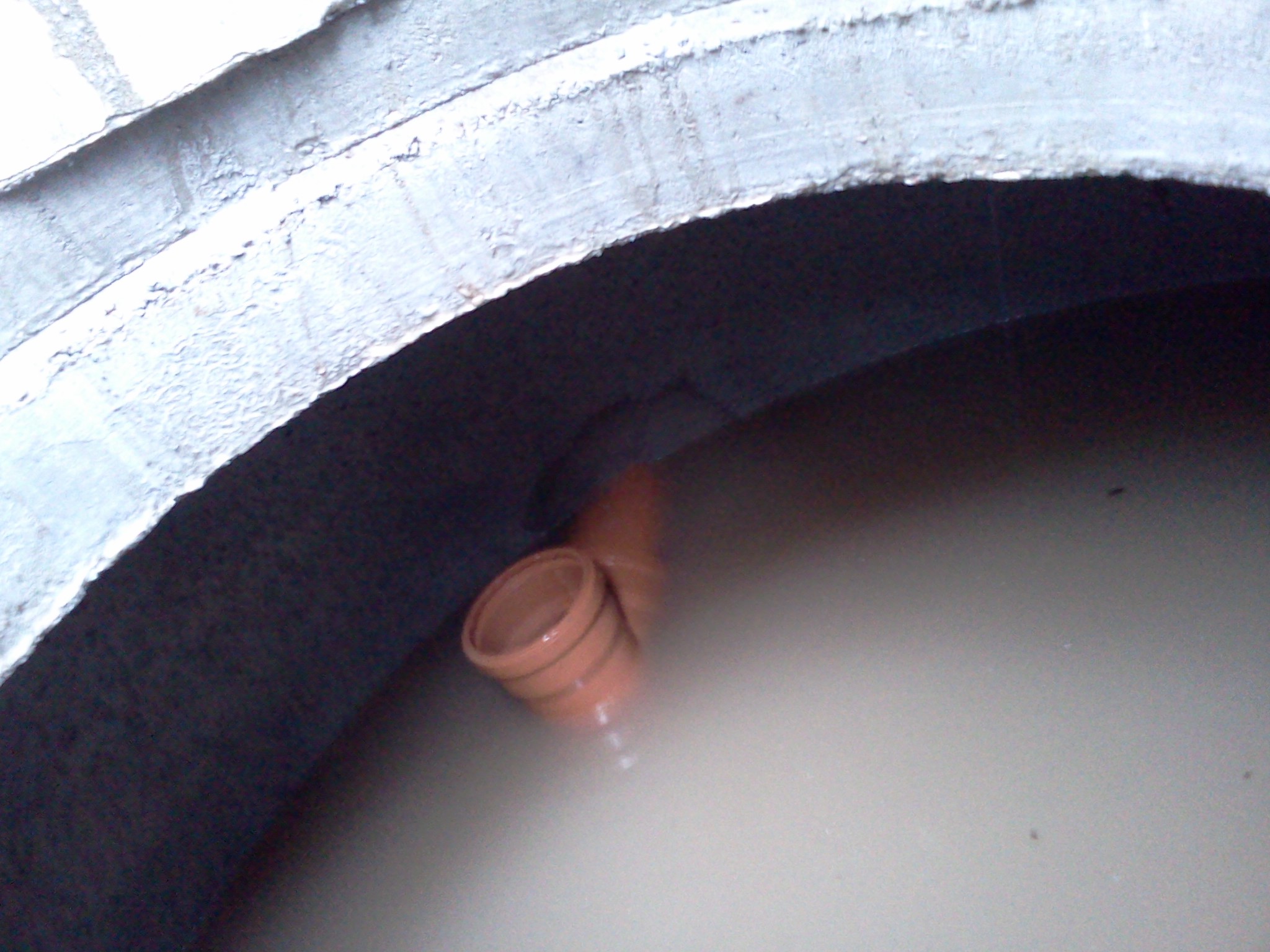

DDizzeLL Опубліковано: 30 квітня 2013 Поділитись Опубліковано: 30 квітня 2013 У меня с уровнем гр вод тоже самое в Высшей Дубечне. 0.5 м от поверхности. Не знаю терь какой септик выбрать. А дизайн заборчега какой? Деревянный брус обсмолить и в дыру залив бетоном + деревянная шахматка? Я за зиму порешал вопросы по электрике. После майских буду устанавливать опоры и подводить свет. Потом забор.... Посилання на коментар Поділитися на інших сайтах More sharing options...
S_Lava Опубліковано: 30 квітня 2013 Автор Поділитись Опубліковано: 30 квітня 2013 У меня с уровнем гр вод тоже самое в Высшей Дубечне. 0.5 м от поверхности. Да я сам в Шоке... вот мой приемный резервуар ))) Но у нас еще ничче. Вон жукин там вообще на некоторых участках все плохо. Вода +20см Посилання на коментар Поділитися на інших сайтах More sharing options...

Uvex Опубліковано: 30 квітня 2013 Поділитись Опубліковано: 30 квітня 2013 В этом году у меня тоже рекорд по уровню воды - 1м от поверхности. Септик буду ставить герметичные емкости Граф: Только Вы учтите, что по нормам дренаж должен быть на метр выше уровня воды. Стало быть, или делать насыпи для тоннелей, или думать о другой системе. Посилання на коментар Поділитися на інших сайтах More sharing options...

Дядя Женя Опубліковано: 30 квітня 2013 Поділитись Опубліковано: 30 квітня 2013 Только Вы учтите, что по нормам дренаж должен быть на метр выше уровня воды. Стало быть, или делать насыпи для тоннелей, или думать о другой системе. Такой весной как в этом году дренаж будет почти на уровне грунтовых вод. Но для того что бы емкости перелились в дренаж, их еще заполнить нужно. При заполнении вода попадет в дренаж и все равно выйдет на общий уровень грунтовых вод, т.е. смешается и растворится. Добавлено через 3 минуты После таяния снега стоит вода на участке, через 10 метров - еще участок и там есть вода. Выкачали воду - на том, что выкачали воды нет, на первом продолжает стоять. Что это? Нужно знать горизонт участков. Грунты в Жукине - песок вроде. Это дренаж, через который воды должна уходить. Может есть слой глины? Она держит воду на верху. Как пример с. Подлесье Броварского района. Полная жопа. Глина. Которая не пускает в низ талую воду и это все плавает пока не высохнет под солнцем. Посилання на коментар Поділитися на інших сайтах More sharing options...

Uvex Опубліковано: 1 травня 2013 Поділитись Опубліковано: 1 травня 2013 При заполнении вода попадет в дренаж и все равно выйдет на общий уровень грунтовых вод, т.е. смешается и растворится. Проблема в том, что в такой системе вода из септика выходит очищенной на 50-65 процентов. Доочистка происходит в грунте после дренажной системы. Если Вы выпустите очищенные на 50-65% стоки в дренажную систему, которая будет почти в воде - никакой доочистки не произойдет. Посилання на коментар Поділитися на інших сайтах More sharing options...
Дядя Женя Опубліковано: 1 травня 2013 Поділитись Опубліковано: 1 травня 2013 Проблема в том, что в такой системе вода из септика выходит очищенной на 50-65 процентов. Доочистка происходит в грунте после дренажной системы. Если Вы выпустите очищенные на 50-65% стоки в дренажную систему, которая будет почти в воде - никакой доочистки не произойдет. Я думаю эта проблема решится через месяц, когда уровень грунтовых вод вернется на постоянный - 1,5 метра от поверхности. Автоматически с понижением вод произойдет доочистка. ИМХО. Посилання на коментар Поділитися на інших сайтах More sharing options...
Uvex Опубліковано: 1 травня 2013 Поділитись Опубліковано: 1 травня 2013 Я думаю эта проблема решится через месяц, когда уровень грунтовых вод вернется на постоянный - 1,5 метра от поверхности. Автоматически с понижением вод произойдет доочистка. ИМХО. увы, это не так. неочищенные стоки смешаются с водой и распространятся по ней. так что нужна насыпь для дренажа или ЛОС. в Вашем случае более удобные дренажные трубы. в этом случае высота насыпи будет около 50 см. если использовать дренажные тоннели, то высота будет больше, зато меньше площадь засыпки. Посилання на коментар Поділитися на інших сайтах More sharing options...
S_Lava Опубліковано: 1 травня 2013 Автор Поділитись Опубліковано: 1 травня 2013 Про Уровень талых вод. Видел я ситуацию и в Жукине и у себя. Про свой участок: - септик залит водой. - приямок недосторенный для скважины залит водой. Обе "ямы" докопаны до слоя песка. Пески и у нас и в Жукине - очень мощные. Это значит, что ямы показывают уровень воды в ройоне. И если откачать - то через пару часов вернеться на круги своя. Проверено: водой из приямка я последние две недели поливаю сад и сосны посаженые. она даже не убывает. :D В Жукине нет прослойки глиняной. нечему держать воду на поверхности. Там реально уровень воды зашкаливает. Вообще для меня эта весна очень непонятна. Уже как месяц сошел снег. Дождей нет. Верхний слой земли пересушен. но ниже 70-90 см воды море. Посилання на коментар Поділитися на інших сайтах More sharing options...
