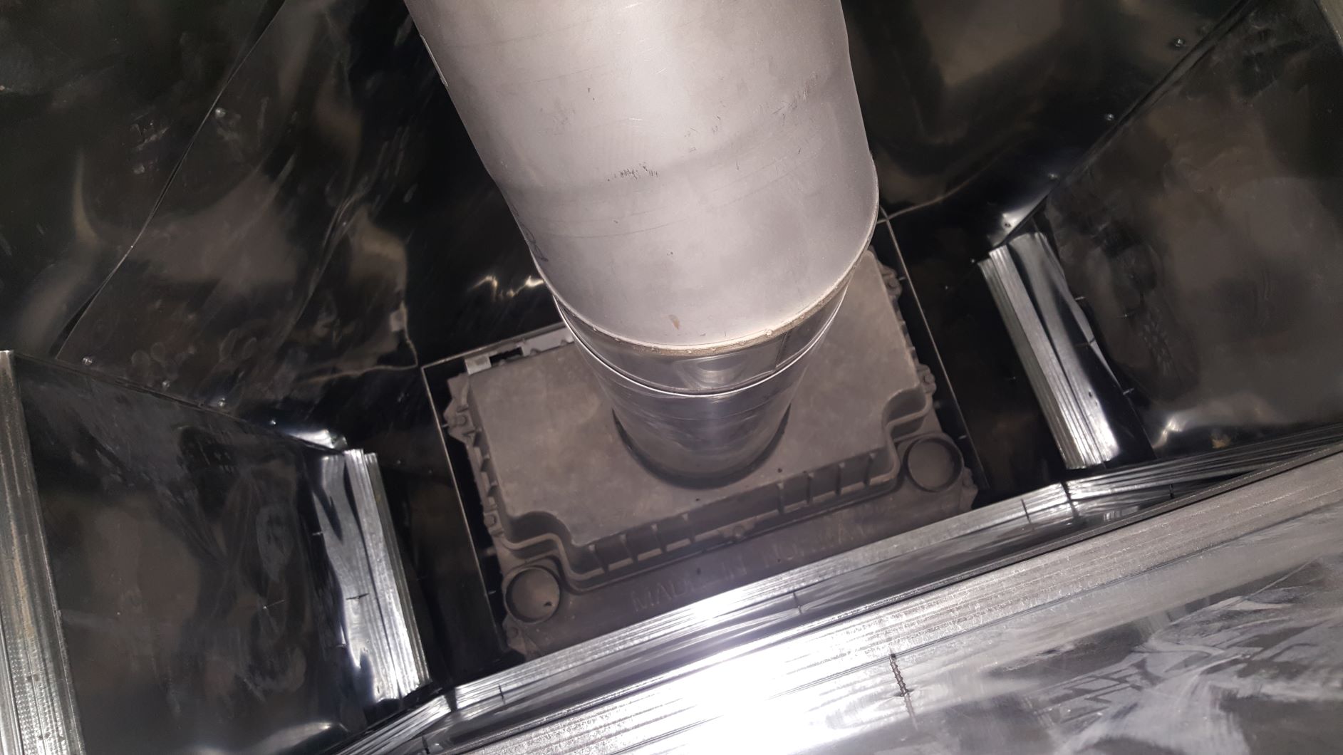

Владимир@Одесса Опубліковано: 13 лютого 2015 Поділитись Опубліковано: 13 лютого 2015 А дымоход из какого материала? Посилання на коментар Поділитися на інших сайтах More sharing options...
lobane Опубліковано: 13 лютого 2015 Поділитись Опубліковано: 13 лютого 2015 Черная труба диаметр 110 мм, 4 мм толщина Посилання на коментар Поділитися на інших сайтах More sharing options...

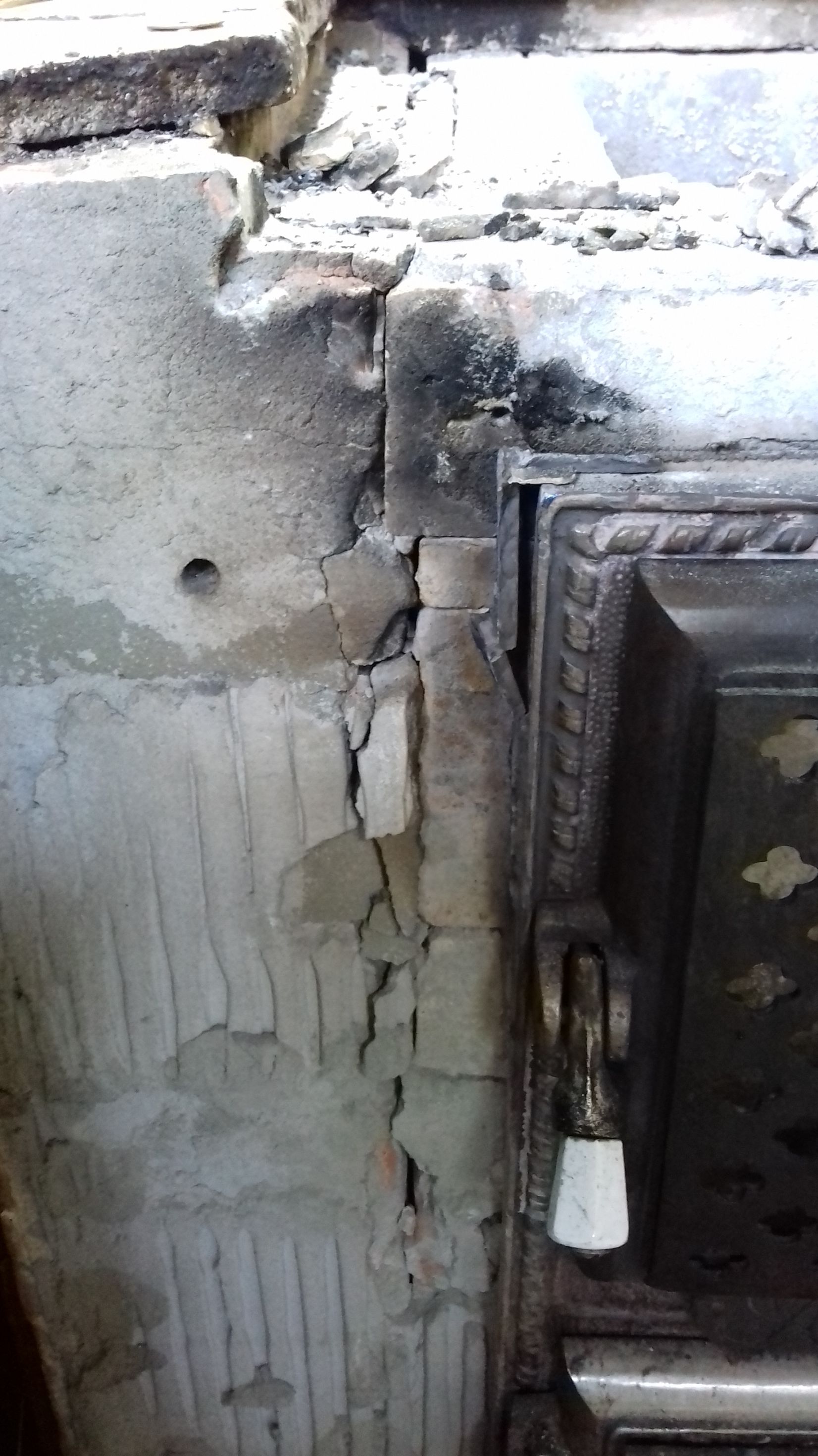

Kaminin Опубліковано: 3 червня 2016 Поділитись Опубліковано: 3 червня 2016 Два мес. эксплуатации кривыми руками. Топка Hoxter с водяным контуром. Топили всем что горело Посилання на коментар Поділитися на інших сайтах More sharing options...
Владимир@Одесса Опубліковано: 3 червня 2016 Поділитись Опубліковано: 3 червня 2016 стекло так же выглядит? Посилання на коментар Поділитися на інших сайтах More sharing options...
vale3 Опубліковано: 3 червня 2016 Поділитись Опубліковано: 3 червня 2016 стекло так же выглядит? Это и есть стекло:D 1 Посилання на коментар Поділитися на інших сайтах More sharing options...

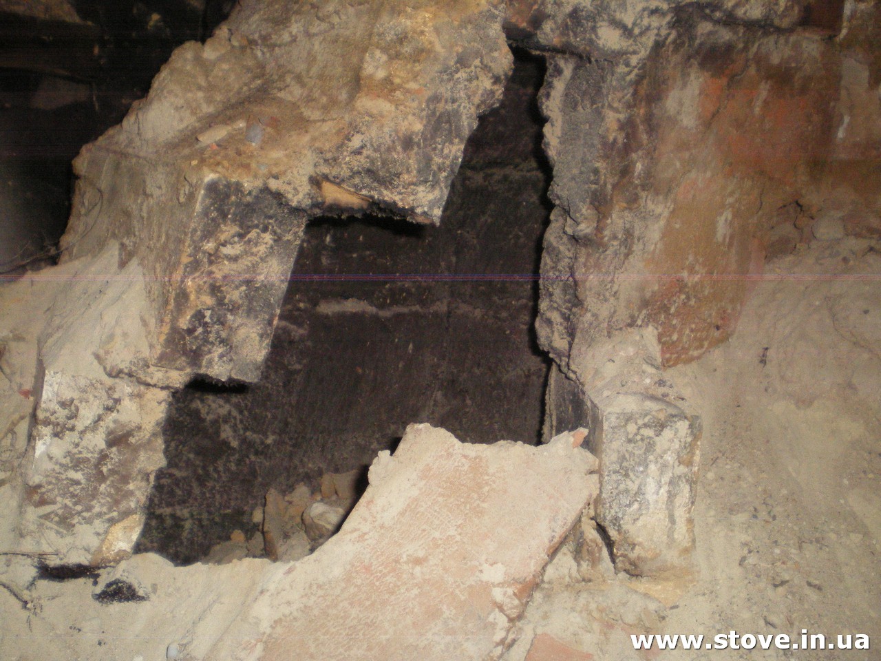

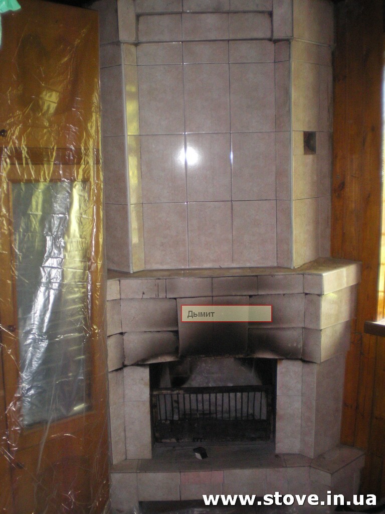

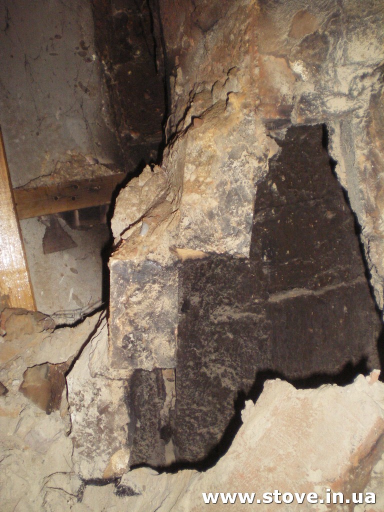

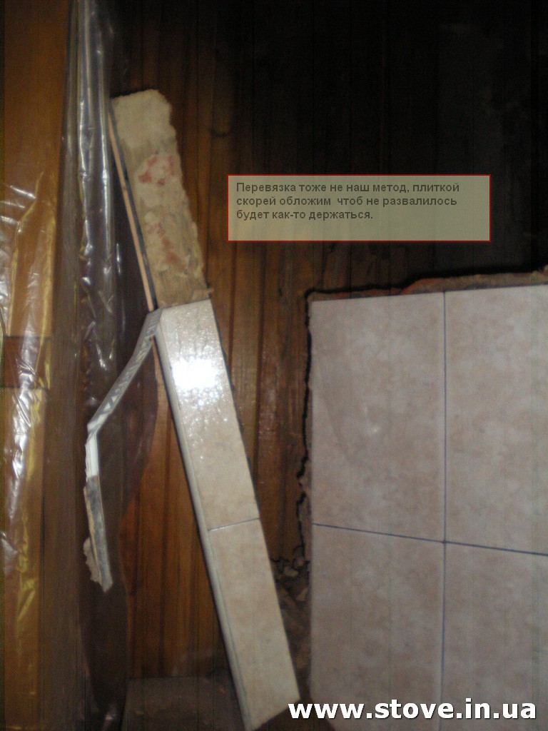

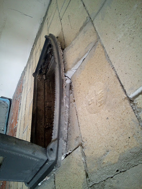

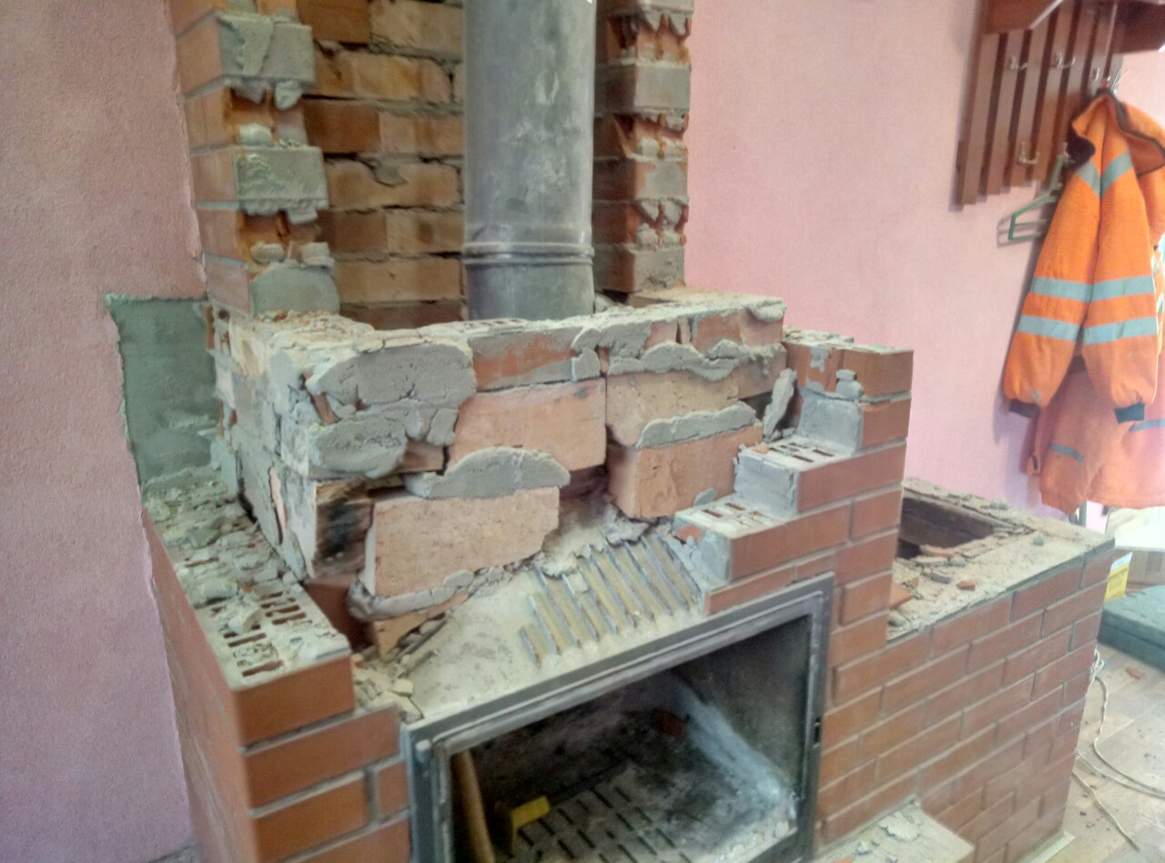

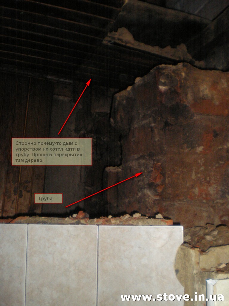

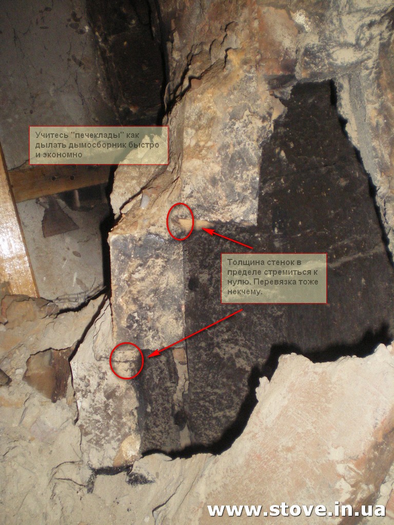

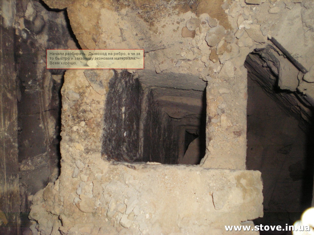

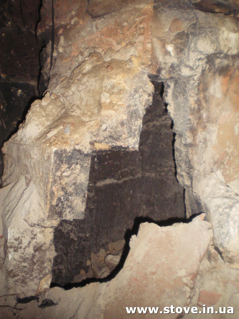

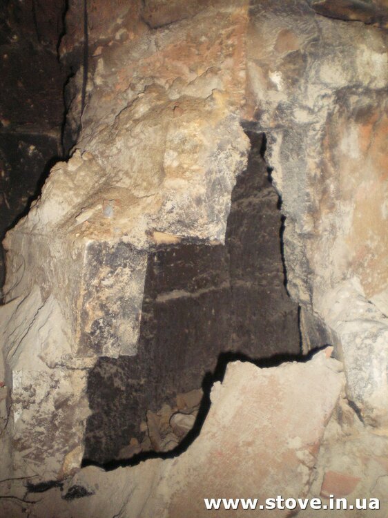

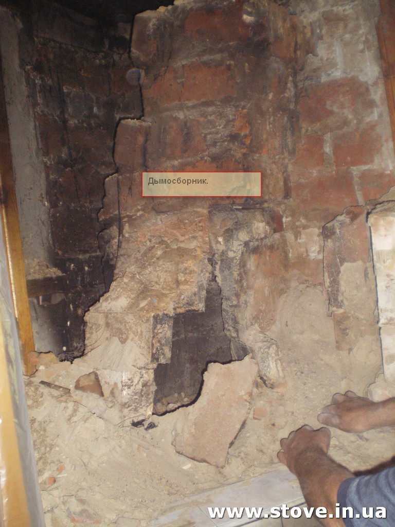

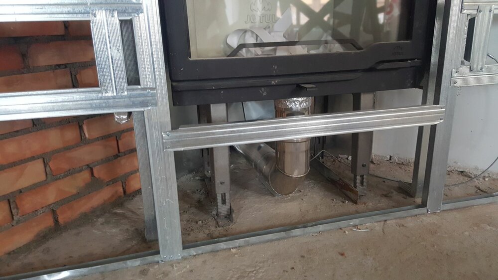

lobane Опубліковано: 5 червня 2016 Поділитись Опубліковано: 5 червня 2016 Давно не заглядывал в это тему. Вот буквально сейчас ломаем камин, который чуть не привел к пожару. Вот так вот делают «печеклады” и те заказчики кому надо подешевле. Самое интересное, что такие горе печники зарабатывают столько же сколько и хорошие может даже больше, за счет скорости работы и потока клиентов. В итоге плохо потом только заказчику, хотя сами виноваты, это уроки за которые нужно платить, раз не доходит народная мудрость «скупой платит дважды” Посилання на коментар Поділитися на інших сайтах More sharing options...

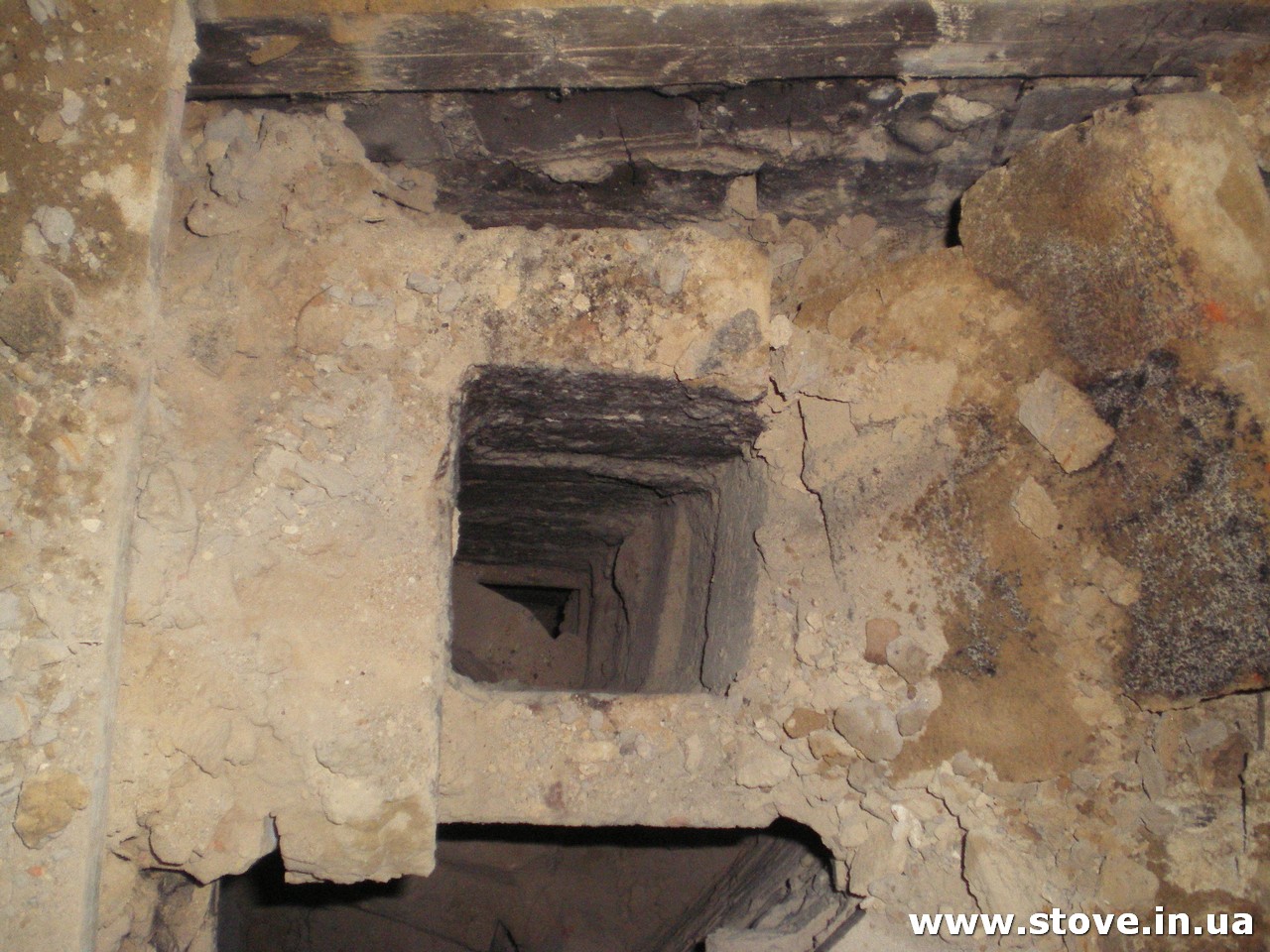

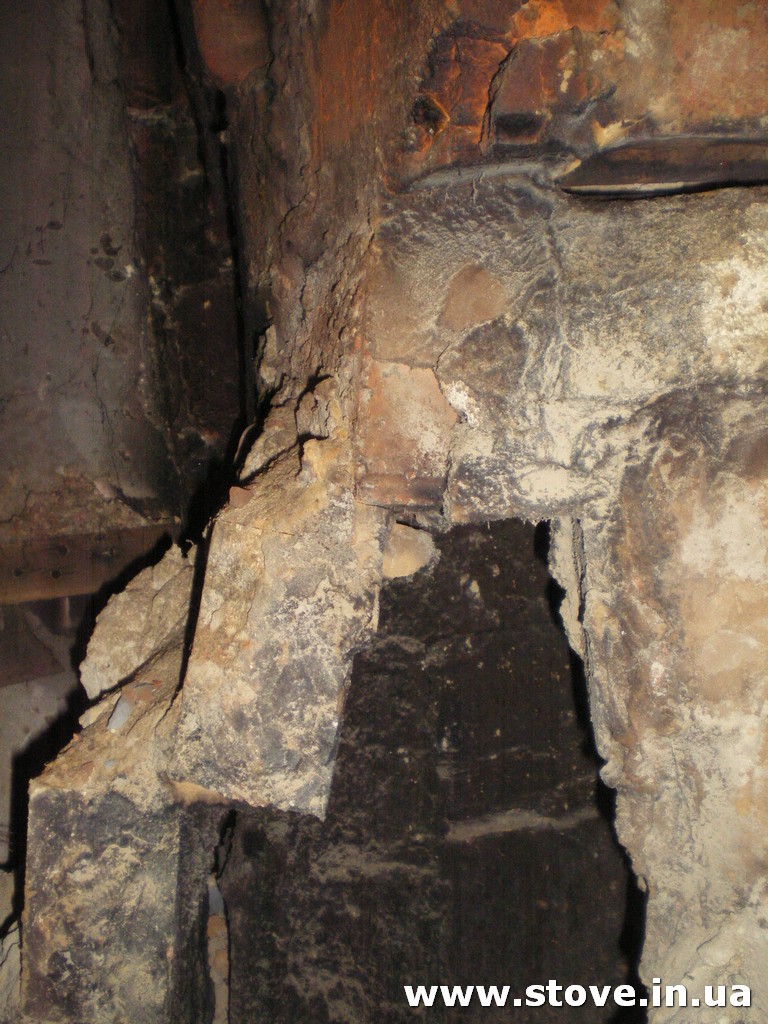

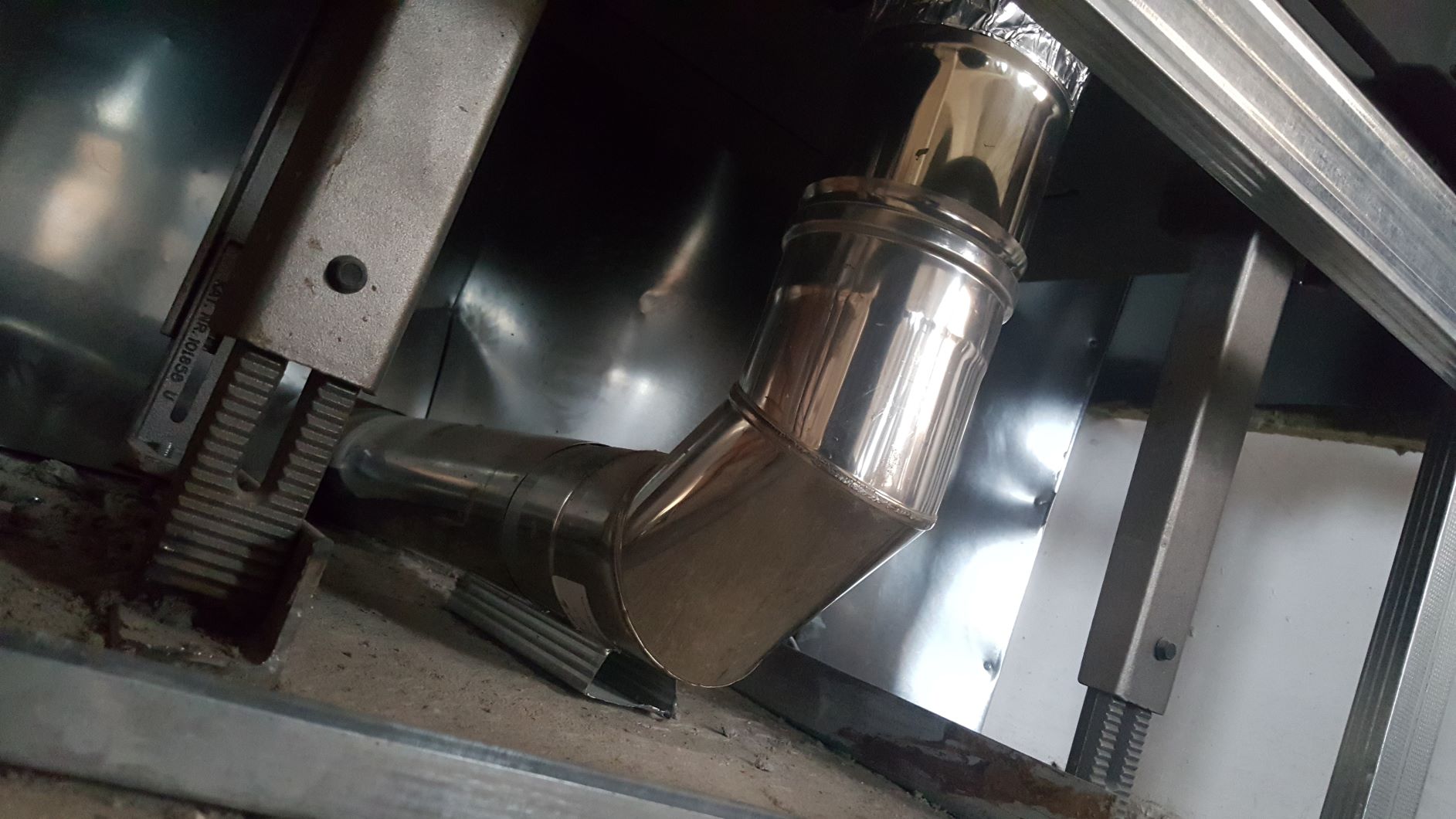

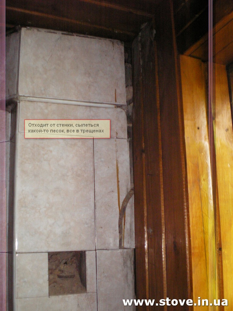

Владимир@Одесса Опубліковано: 9 квітня 2017 Поділитись Опубліковано: 9 квітня 2017 Дымоход тонкостенной кирпичной печи. По словам пользователя все работало пока печь сажей не забилась Полный набор. Оцинковка, зона ветрового подпора на берегу моря. Сверху над дымоходом деревянная терасса. Почему работает и еще не сгорело - загадка. Наверное волшебный дефлектор помагает. 1 Посилання на коментар Поділитися на інших сайтах More sharing options...
Владимир@Одесса Опубліковано: 6 серпня 2017 Поділитись Опубліковано: 6 серпня 2017 Вышеуказанный дымоход находился на здесь. dumskaya.net/news/masshtabnyy-pozhar-na-dache-kovalevskogo-vygorel-070907/ Посилання на коментар Поділитися на інших сайтах More sharing options...
lobane Опубліковано: 7 серпня 2017 Поділитись Опубліковано: 7 серпня 2017 Очень поучительно. Только у нас как правила учятся на своих ошибках. Только приехал с очередной переделки. Процентов 30 работ это за кем то что-то переделать. Хотя у нас на цену в первую очередь обращают внимание. Посилання на коментар Поділитися на інших сайтах More sharing options...
Uk Опубліковано: 7 серпня 2017 Поділитись Опубліковано: 7 серпня 2017 А есть способ узнать нормально сделан камин или нет не привлекая профи? Какие вопросы задать и на что посмотреть? Посилання на коментар Поділитися на інших сайтах More sharing options...
lobane Опубліковано: 7 серпня 2017 Поділитись Опубліковано: 7 серпня 2017 По большому счету не специалисту наверное нельзя. Надо хотябы немного углубиться самому в суть вопроса. Это как бы я оценивал работу хирурга например, не понимая в этом ничего. Так чиста по каким то общим косвенным соображениям. Для камина это не так критично, если работает значит работает, тут больше противопожарные моменты. Она или сразу себя показывает если что не так или на оборот можите жить долго и счастливо, а со временем могут быть проблемы, когда накопиться критичиская ситуация. 1 Посилання на коментар Поділитися на інших сайтах More sharing options...
Григорий 1969 Опубліковано: 8 серпня 2017 Поділитись Опубліковано: 8 серпня 2017 Давно не заглядывал в это тему. Вот буквально сейчас ломаем камин, который чуть не привел к пожару. Вот так вот делают «печеклады” и те заказчики кому надо подешевле. Самое интересное, что такие горе печники зарабатывают столько же сколько и хорошие может даже больше, за счет скорости работы и потока клиентов. В итоге плохо потом только заказчику, хотя сами виноваты, это уроки за которые нужно платить, раз не доходит народная мудрость «скупой платит дважды” Это капец. Фантастика. Если бы не фотки не поверил бы что такое может существовать в реальном мире Может заказчик сам это сложил? А на "печника" ссылается с целью сохранения лица(?) Посилання на коментар Поділитися на інших сайтах More sharing options...
lobane Опубліковано: 10 серпня 2017 Поділитись Опубліковано: 10 серпня 2017 Блин да у меня таких историй вагон и маленькая тележка, как впрочем и у любого практикующего. Лень выкладывать просто. Если народу нужно и есть общественная значимость то могу постараться В этом году наверно процентов 40 работы это переделка за халтурщиками. Реально обидно что был такой технический потенциал у народа и буквально за какие то 20 лет все профукано. Тотальная техническая не грамотность и разгильдяйство, за это нам еще предстоит жестко поплатиться. 3 Посилання на коментар Поділитися на інших сайтах More sharing options...

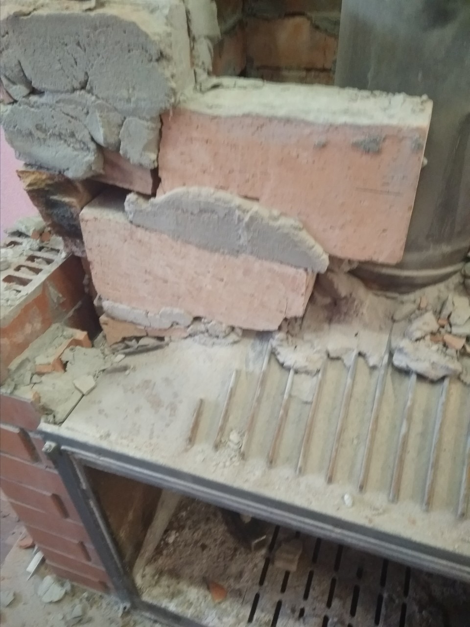

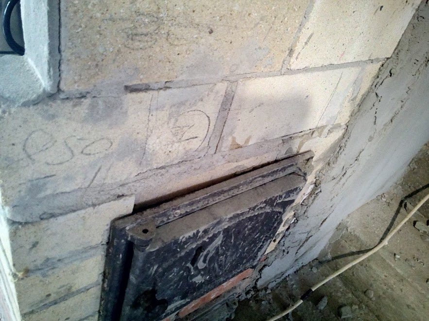

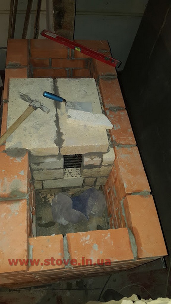

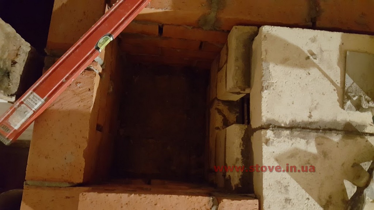

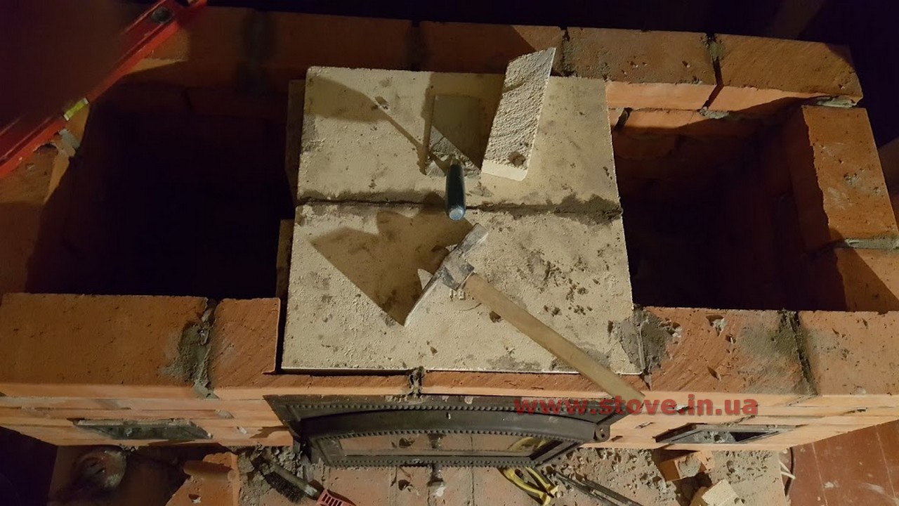

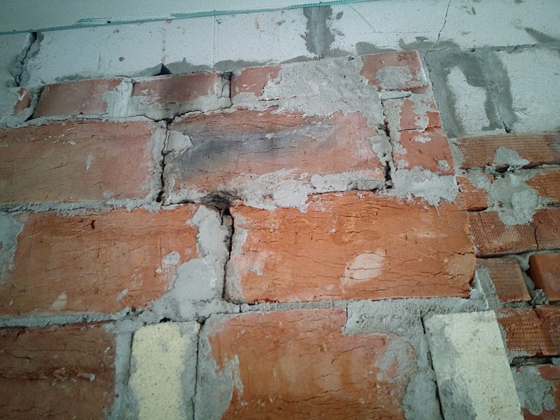

lobane Опубліковано: 8 жовтня 2017 Поділитись Опубліковано: 8 жовтня 2017 Из недавних переделок. Как говориться найди 10 ошибок Посилання на коментар Поділитися на інших сайтах More sharing options...

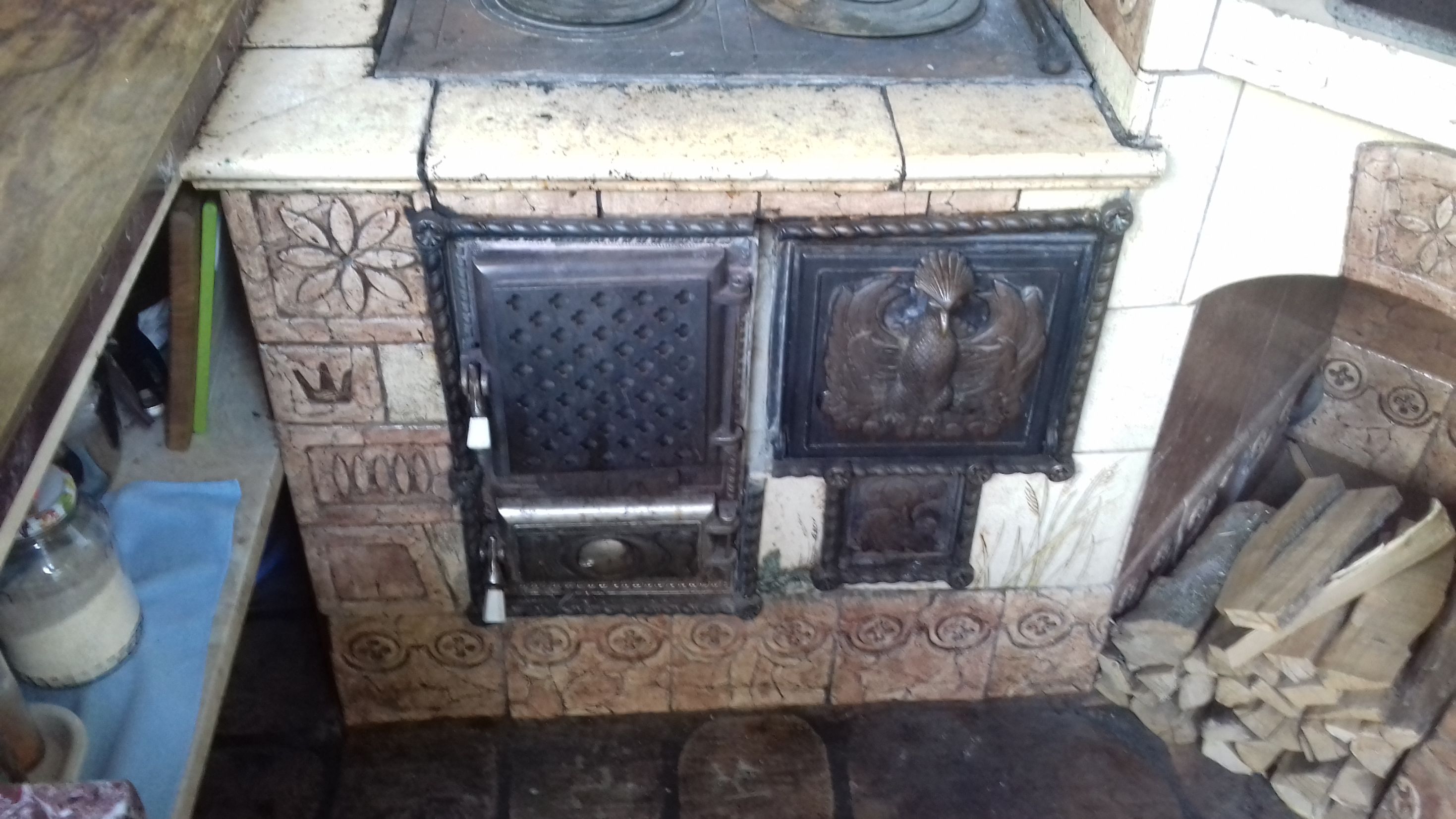

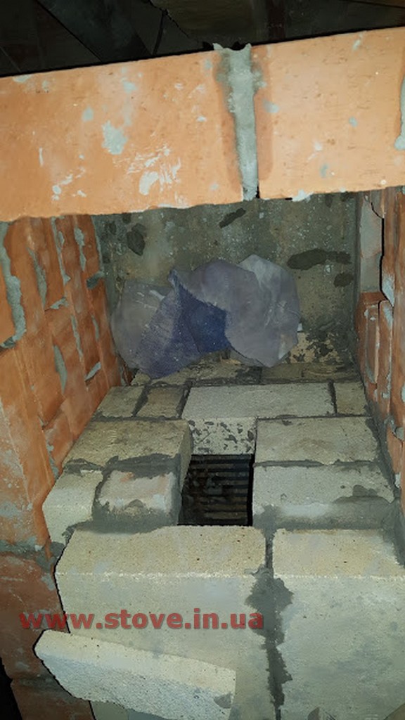

genas45 Опубліковано: 9 жовтня 2017 Поділитись Опубліковано: 9 жовтня 2017 Из недавних переделок. Как говориться найди 10 ошибок То еще все нормально )) Вот ремонтировал комплекс недавно. Варочную печь. Вот так он выглядел красиво с наружи и вот что оказалось в середине под плиткой Посилання на коментар Поділитися на інших сайтах More sharing options...

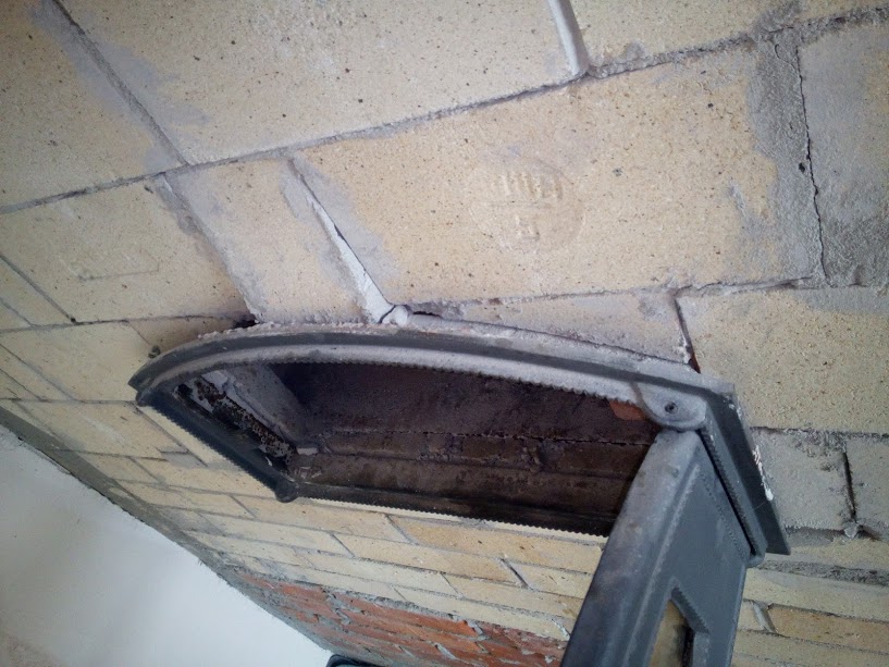

lobane Опубліковано: 11 лютого 2018 Поділитись Опубліковано: 11 лютого 2018 Очередная переделка. Печь не прожила и одного сезона. Вот так вот теперь заказчику будет минимум в три раза дороже. Скупой платит больше чем дважды Посилання на коментар Поділитися на інших сайтах More sharing options...

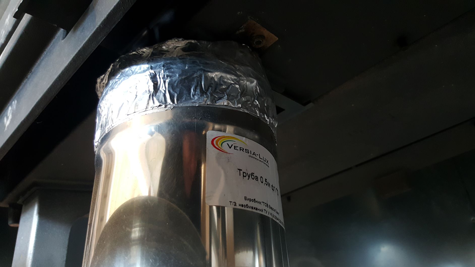

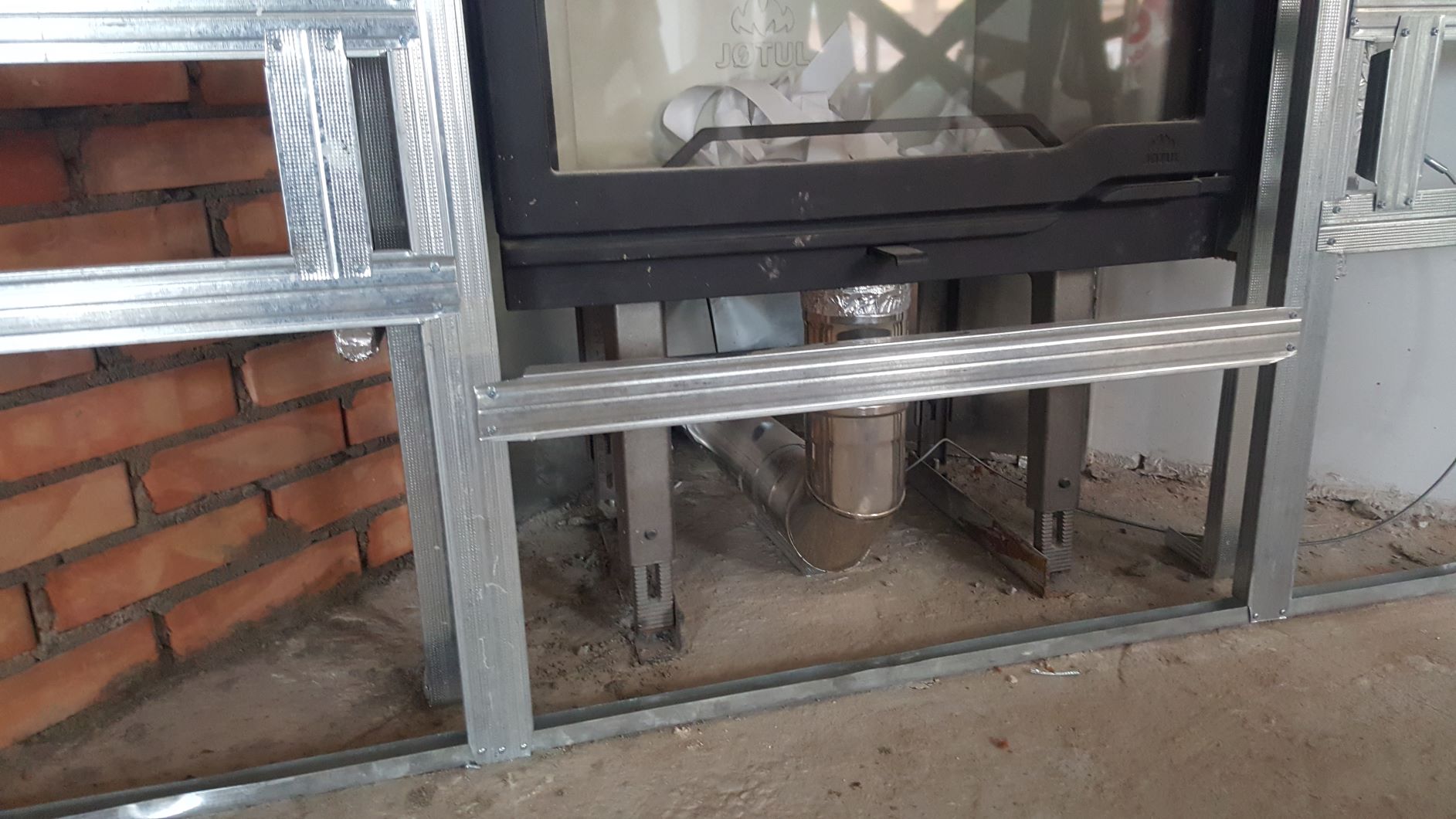

kammeo Опубліковано: 14 лютого 2019 Поділитись Опубліковано: 14 лютого 2019 Очень сложно отличить компетентность от одержимости на этапе выбора исполнителя. Ведь по сути выбирают и сравнивают только "обещания" исполнителей... очередной шедевр в Одессе! Между прочим, от компании, которая 15 лет "функционирует", как "каминная"... а по факту - только облицовки для каминов может создавать. Моментов по нарушению установки даже перечислять не буду, просто выложу фотографии 2 Посилання на коментар Поділитися на інших сайтах More sharing options...
Алексей Омельчук Опубліковано: 17 березня 2019 Поділитись Опубліковано: 17 березня 2019 А нам вот такой каминчик попался под разборку печник-дедушка обещал заказчику много тепла 1 Посилання на коментар Поділитися на інших сайтах More sharing options...

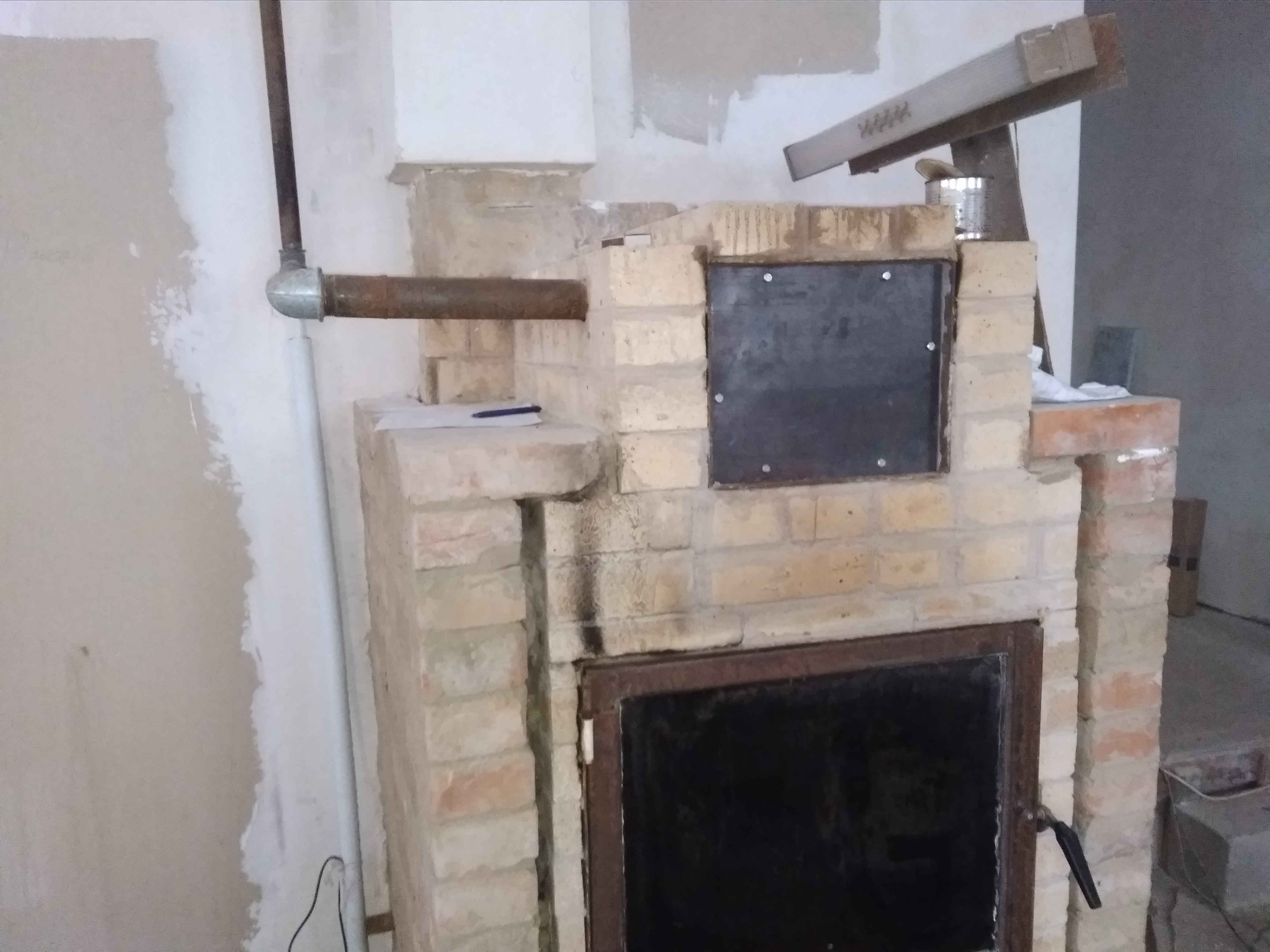

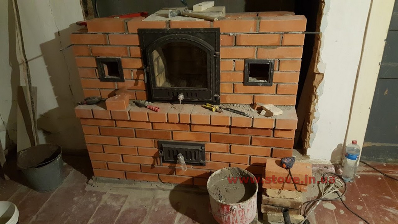

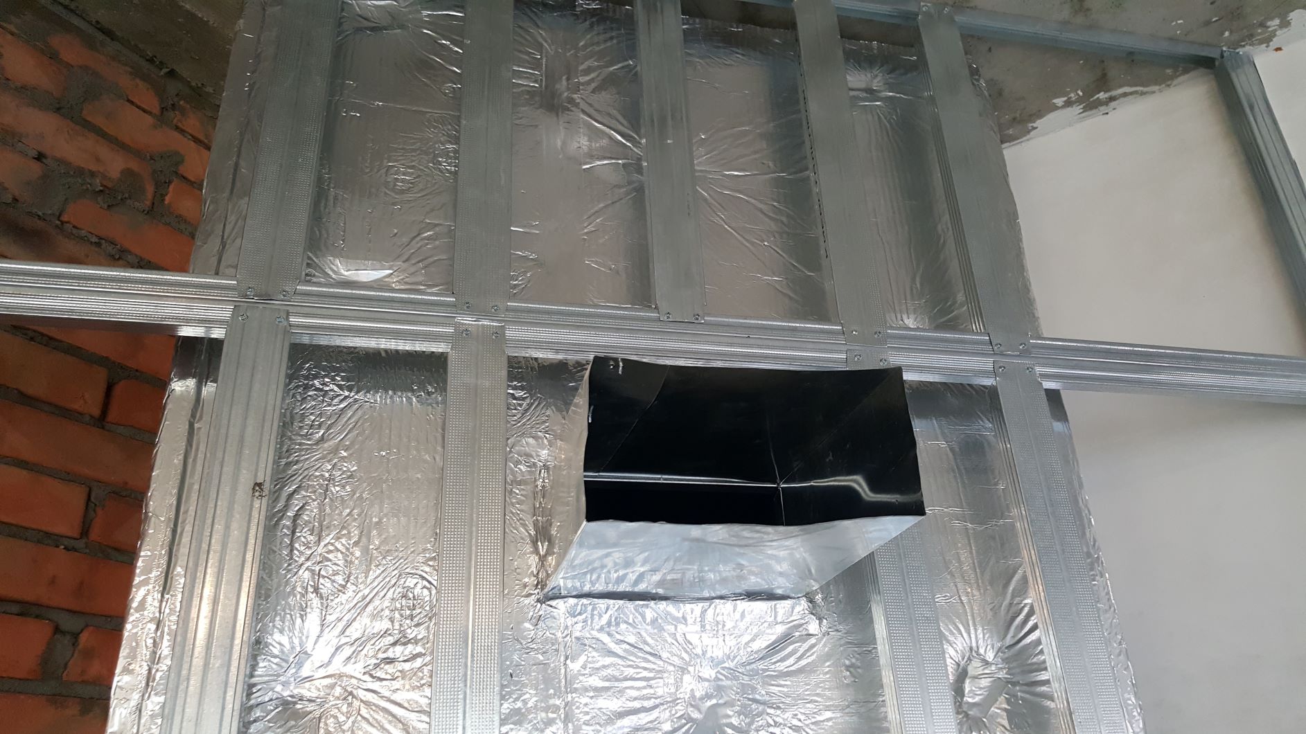

Виталий_Ж Опубліковано: 16 липня 2019 Поділитись Опубліковано: 16 липня 2019 РЕБЯТА подскажите Сам сконструировал сложил печь-камин-котел. Камин отапливает теплый пол. По задумке дымогазы должны из топки направляться к жаротрубному теплообменнику. Затем в дымоход. Но дым при открывании дверцы камина выходит в помещение. Установленный в дымоходе дымосос не снимает проблему. Как думаете можно ли без кардинальной переделки камина решить проблему.Печь-Model.pdf Посилання на коментар Поділитися на інших сайтах More sharing options...
вогнистый владимир Опубліковано: 17 липня 2019 Поділитись Опубліковано: 17 липня 2019 РЕБЯТА подскажите Слишком большая дверка. Сделай вставку - сразу за дверкой. 1 Посилання на коментар Поділитися на інших сайтах More sharing options...
salix Опубліковано: 17 липня 2019 Поділитись Опубліковано: 17 липня 2019 РЕБЯТА подскажите Сам сконструировал сложил печь-камин-котел. Камин отапливает теплый пол. По задумке дымогазы должны из топки направляться к жаротрубному теплообменнику. Затем в дымоход. Но дым при открывании дверцы камина выходит в помещение. Установленный в дымоходе дымосос не снимает проблему. Как думаете можно ли без кардинальной переделки камина решить проблему. Ваш теплообменник - "холодное ядро на выходе" из топки. не могу ничего сказать насчет того достаточно ли там свободного сечения для выхода дымовых газов. Но при открывании дверки Вы подаете холодный воз.дух в топку. Теплообменник тоже работает на понижение температуры . Получается холодная пробка в канале. Второе. Для теплых полов котел без теплобака использовать нельзя. У них рабочая температура теплоносителя такая же как и обратки (если не ниже) в котле. Насколько это все нужно переделать решайте сами. Посилання на коментар Поділитися на інших сайтах More sharing options...

Виталий_Ж Опубліковано: 7 грудня 2019 Поділитись Опубліковано: 7 грудня 2019 Слишком большая дверка. Сделай вставку - сразу за дверкой.сделал заслонку от верха дверки и почти до низу - внизу щель всего саниметов 10. Всё равно в эту щель херячат дымогазы. Иниресно, как ведут себя каминные вставки - у них ведь такая же большая дверка, как и у меня. кто юзал? Посилання на коментар Поділитися на інших сайтах More sharing options...
янка Опубліковано: 9 грудня 2019 Поділитись Опубліковано: 9 грудня 2019 сделал заслонку от верха дверки и почти до низу - внизу щель всего саниметов 10. Всё равно в эту щель херячат дымогазы. Иниресно, как ведут себя каминные вставки - у них ведь такая же большая дверка, как и у меня. кто юзал?а какой размер трубы у вас? 1 Посилання на коментар Поділитися на інших сайтах More sharing options...
