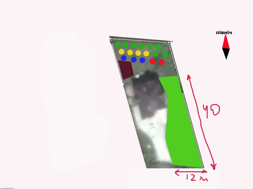

ambaluk Опубліковано: 9 червня 2015 Поділитись Опубліковано: 9 червня 2015 Як буде вірно розістити форсунки, і які саме потрібні для поливу? Ось реальне фото моєї ділянки і газону. Там дерев і кущів нема. Суто газон. Посилання на коментар Поділитися на інших сайтах More sharing options...
Romb Опубліковано: 9 червня 2015 Поділитись Опубліковано: 9 червня 2015 По автополиву полно тем. Все желающие марш туда. Пишем " атополив" в окошечке " поиск" , тыкаем и непочатый край работы и советов. Добавлено через 7 минут Тогда пусть работает исправно еще много лет));) Мне бы нужен дождеватель с узкой полосой полива (5-6 метров), а не 10-12, как большинство. Правда, можно попробовать позатыкать крайние жиклеры?... У меня вот такой. www.gardena.com/ua/water-management/sprinkler/308819/ Очень удобно. Покупал пару лет назад. Думал что это предел цены. 3 Посилання на коментар Поділитися на інших сайтах More sharing options...
