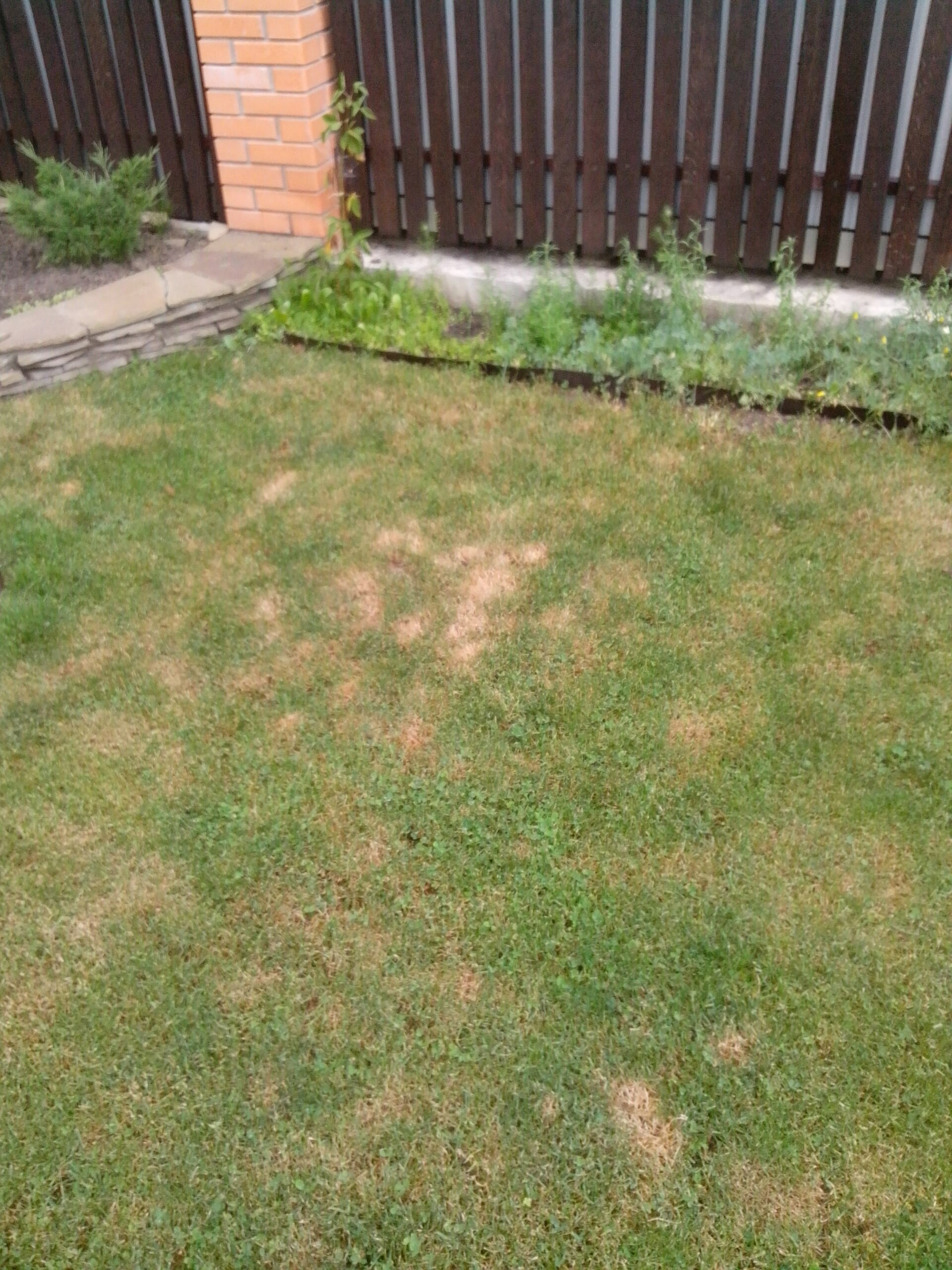

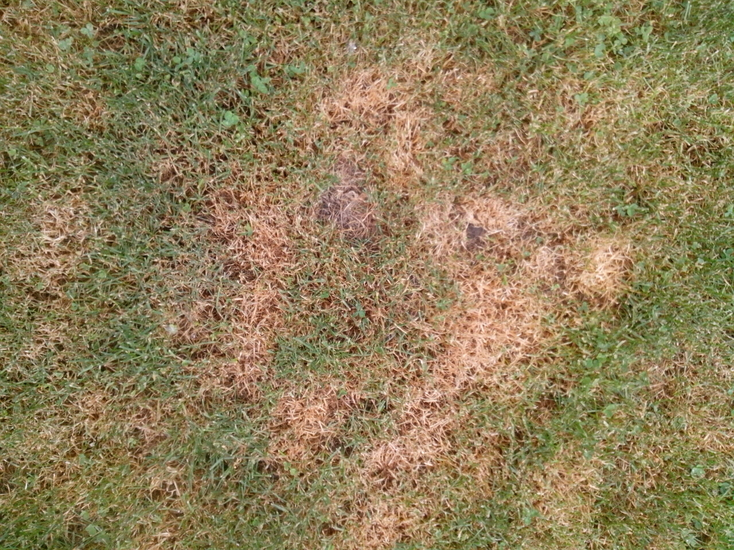

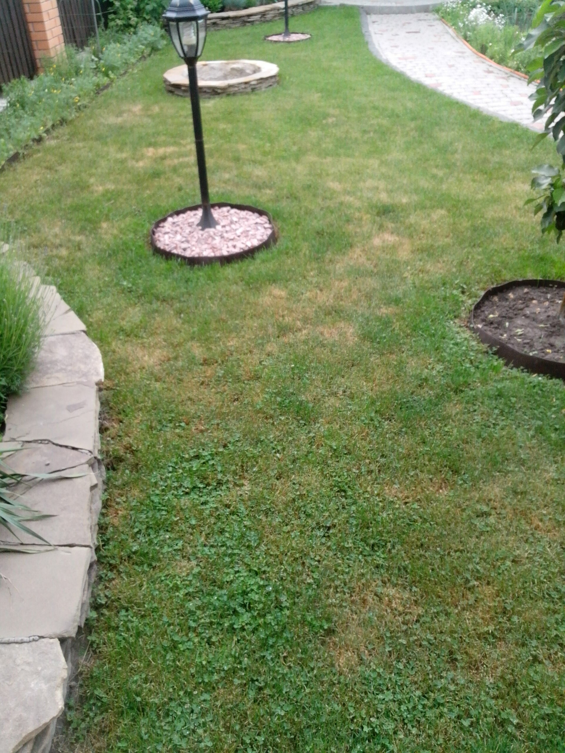

Марина:) Опубліковано: 29 травня 2015 Поділитись Опубліковано: 29 травня 2015 Газону третий год, смесь с клевером. У нас бывали такие пятна высохшей травы, боролись опрыскиванием фунгицида Максим (по совету людей, кот.сеяли газон). Это помогало. На этот раз непонятно. Пятна появились, мы обработали Максимом - без толку. Поливаем регулярно. Единственное, что изменились - после зимы трава была скошена г/косилкой слишком коротко, высотой 3 см (регулировка осталась с последней, предзимней стрижки). Шо робити? Посилання на коментар Поділитися на інших сайтах More sharing options...
InSAn Опубліковано: 29 травня 2015 Поділитись Опубліковано: 29 травня 2015 Лечить по фото - неблагодарное дело... Но рискну предположить, что это как раз личинки майского жука. Точно такое же фото Сингента в своих рекомендациях по грунтовому применению Актары выкладывала. Убедиться просто - подрежьте дерн и приподнимите. Увидите личинок - значит, нужно газон пролить актарой. 4 Посилання на коментар Поділитися на інших сайтах More sharing options...

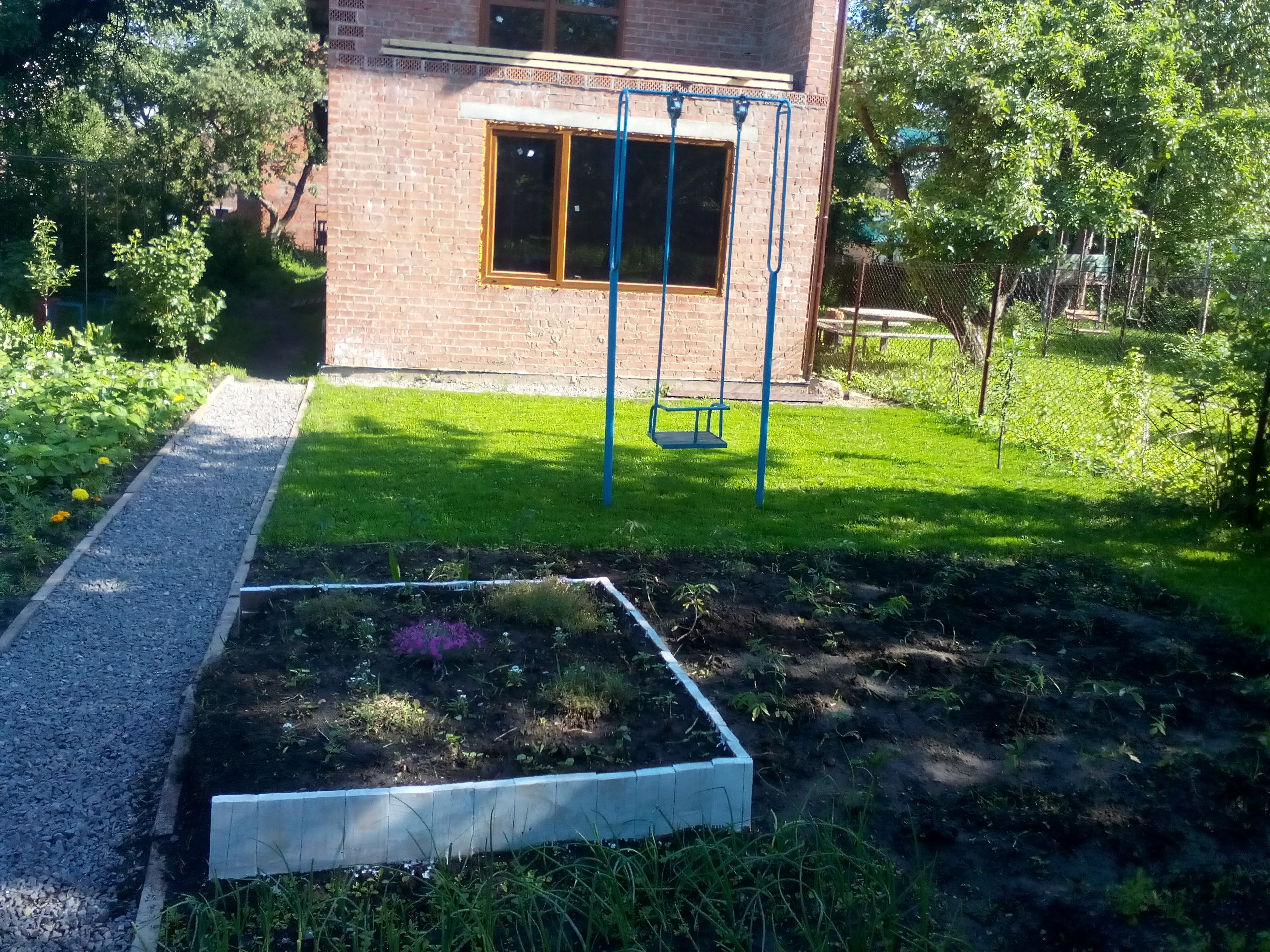

hrdrive Опубліковано: 30 травня 2015 Поділитись Опубліковано: 30 травня 2015 Шось таки виходить. Газончику місяць, вчора перший раз стриглися. 4 Посилання на коментар Поділитися на інших сайтах More sharing options...
Марина:) Опубліковано: 30 травня 2015 Поділитись Опубліковано: 30 травня 2015 Лечить по фото - неблагодарное дело... Но рискну предположить, что это как раз личинки майского жука. Точно такое же фото Сингента в своих рекомендациях по грунтовому применению Актары выкладывала. Убедиться просто - подрежьте дерн и приподнимите. Увидите личинок - значит, нужно газон пролить актарой. Подрезали дерн, личинок не увидели. Лучше бы это были личинки, потому что напрашивается Собаки. От мочи животных на газоне появляются некрасивые желтые пятна. Очень трудно «объяснить» собаке, что не нужно совершать свой туалет именно на газоне. Борьба с вредителями будет такой: пораженные участки травы обильно поливают водой. В засуху трава на месте собачьего туалета может пропасть полностью, и тогда придется ее пересеять.Источник: dacha-vprok.ru/borba-s-boleznyami-i-vreditelyami-na-gazone На собак не думали, они-то и раньше были (два тойчика)... Или не собаки? (с большой надеждой ) Посилання на коментар Поділитися на інших сайтах More sharing options...

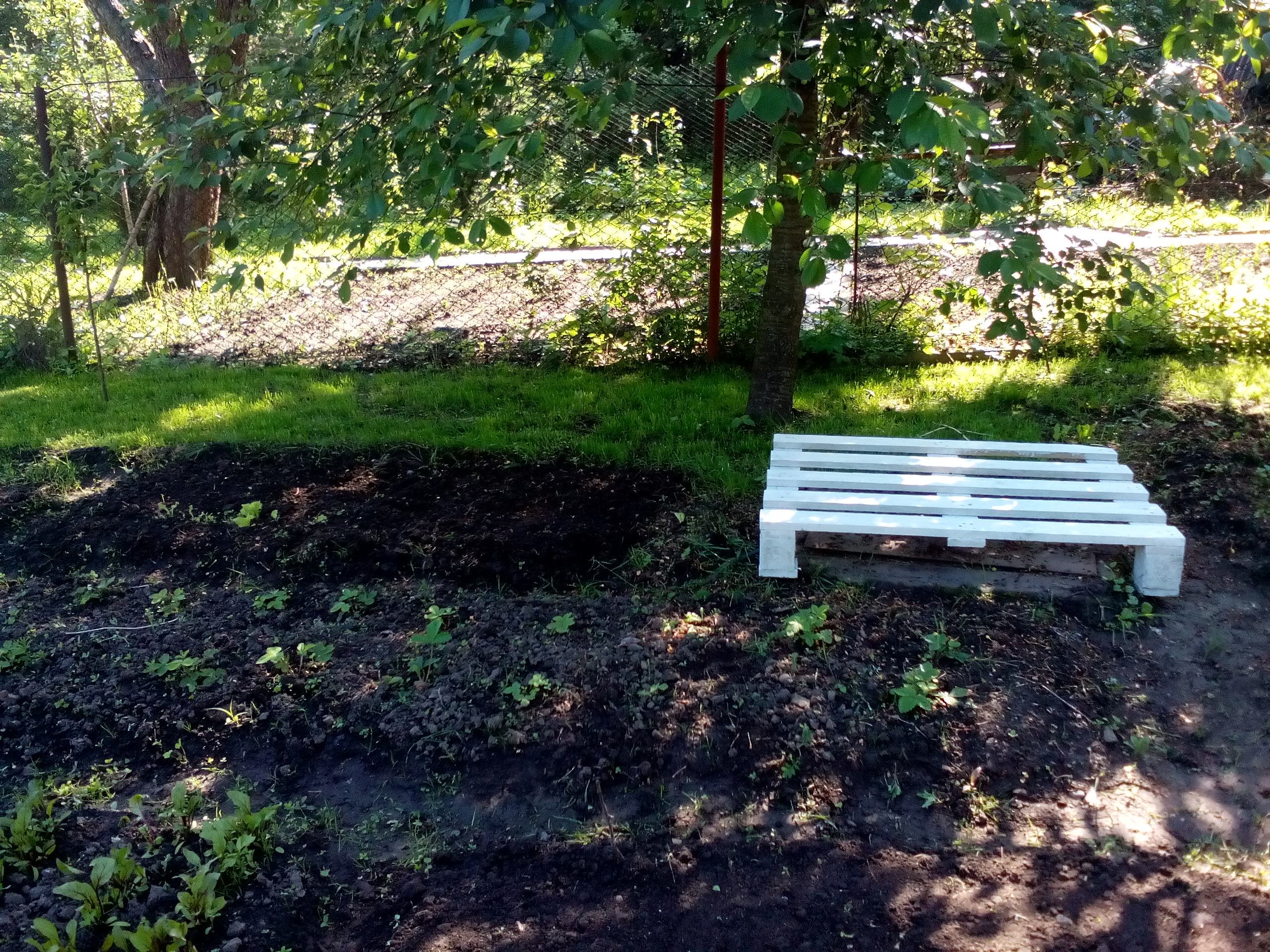

Opium Опубліковано: 30 травня 2015 Поділитись Опубліковано: 30 травня 2015 Помогите советом. Лет 7 был огород. Потом 1 год ничего не росло, насеялись бурьяны. Потом год стройка, за год стройки выжигал все антибурьяном. В этом году все разравняли/укатали, посеяли газонной травы. ПОливали, травка начала пробиваться и вот после 3-х дней дождей вылез такой ужас: Сосед агроном рекомендует пока хорошо не укоренилось - ничем не обрабатывать из химии, а стабильно касить гозонокосилкой, мол однолетники уйдут. А ближе к осени протравить чем-то... Боюсь что газонную траву эти бурьяны забьют. Посилання на коментар Поділитися на інших сайтах More sharing options...

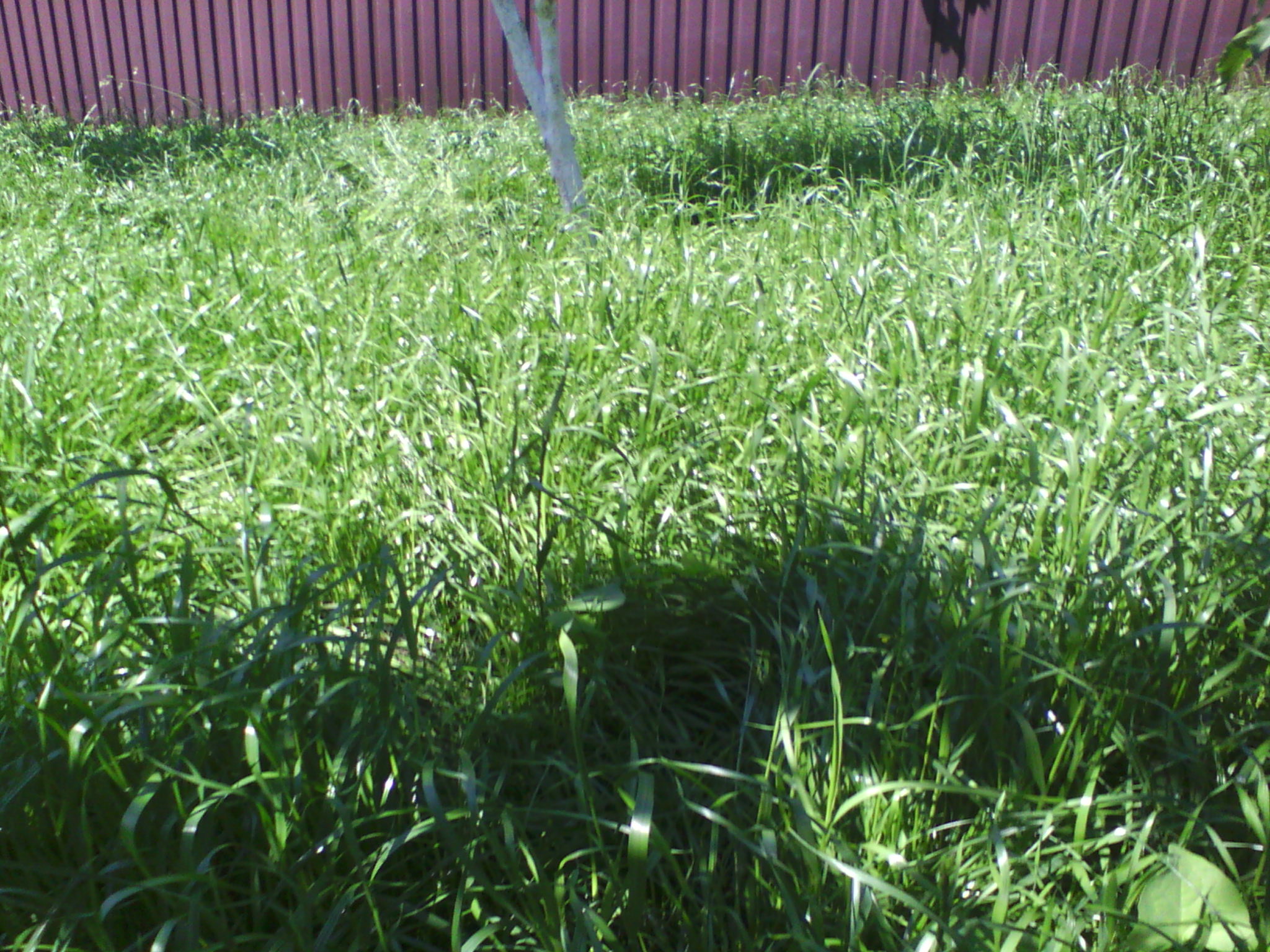

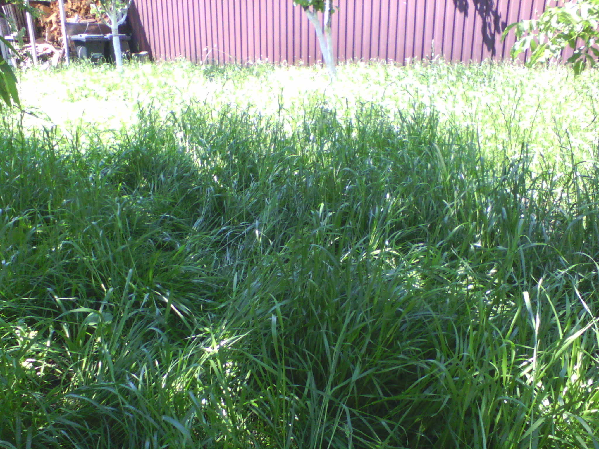

=YaSto= Опубліковано: 1 червня 2015 Автор Поділитись Опубліковано: 1 червня 2015 газон,типа газон - во какие джунгли у меня на даче за три недели Посилання на коментар Поділитися на інших сайтах More sharing options...
Газония Опубліковано: 1 червня 2015 Поділитись Опубліковано: 1 червня 2015 1. Ждать когда взойдут сорняки и их обработать гербицидом и потом сеять газон 2. Не ждать и быстро сеять в расчёте на большое количество засеваемых семян, что они забьют срняки, содержащиеся в новой привезённой земле. Можно и так и так. Первый вариант предпочтительнее. Вы сможете получить контролируемый результат. Второй вариант - лотерея. Может все пройти нормально, а может такое вырасти... Я рекомендую первый. 1 Посилання на коментар Поділитися на інших сайтах More sharing options...

гюго Опубліковано: 1 червня 2015 Поділитись Опубліковано: 1 червня 2015 Можно и так и так. Первый вариант предпочтительнее. Вы сможете получить контролируемый результат. Второй вариант - лотерея. Может все пройти нормально, а может такое вырасти... Я рекомендую первый. Спасибо! Рулетку не буду крутить. Столько работы проделано и будет жалко если труд пропадёт. Посилання на коментар Поділитися на інших сайтах More sharing options...

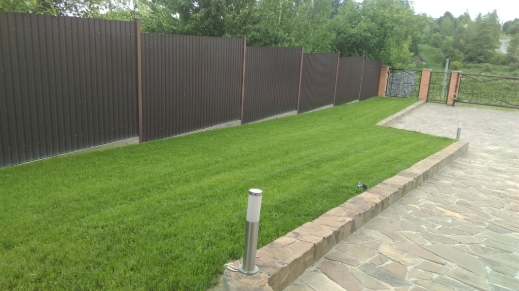

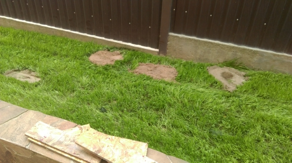

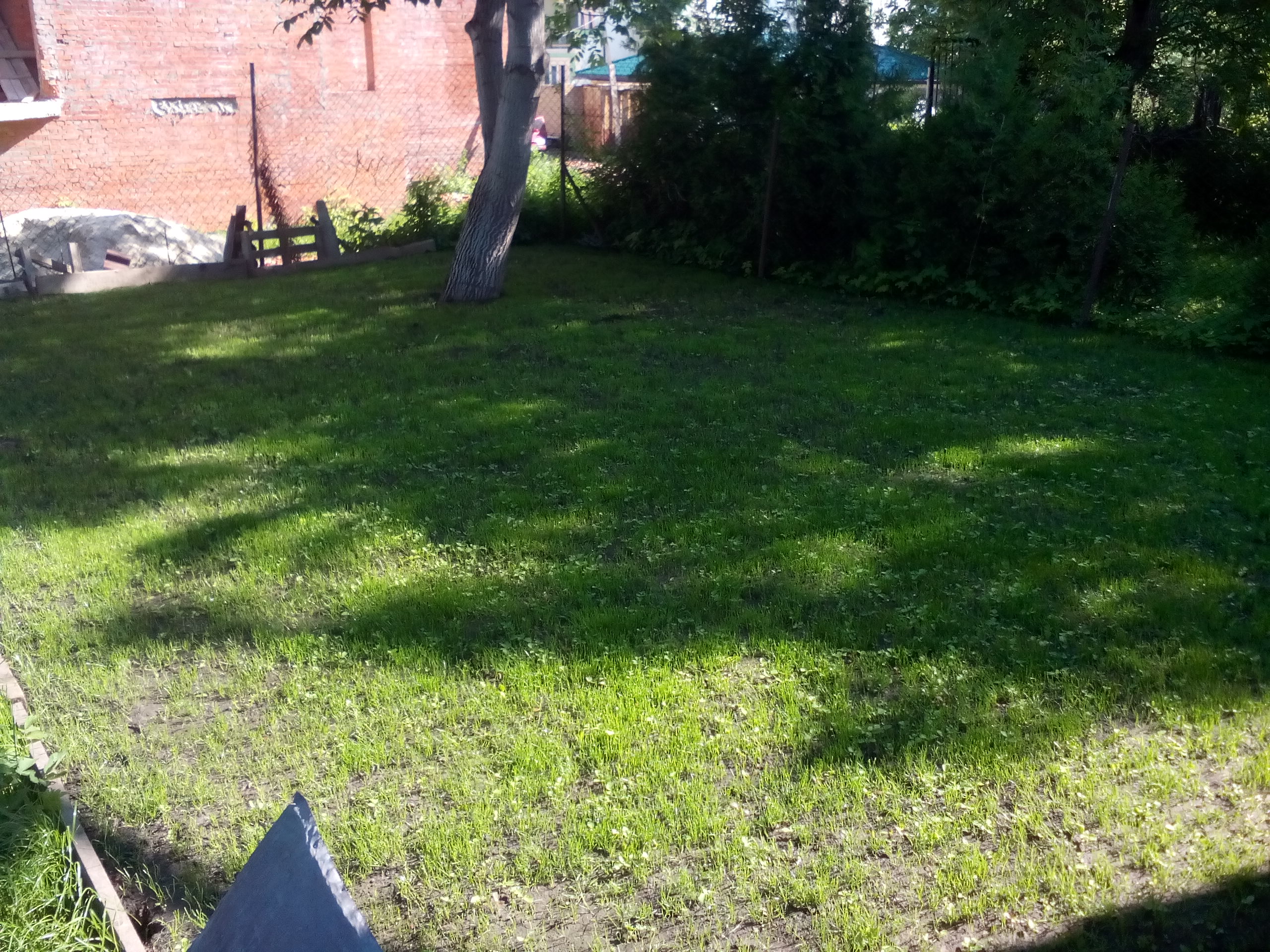

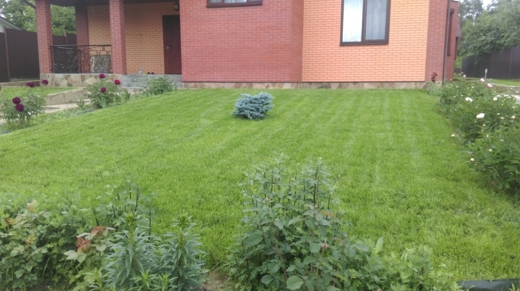

Luazkin Опубліковано: 2 червня 2015 Поділитись Опубліковано: 2 червня 2015 (змінено) Вот и мой газон через не полных два месяца после посева. Мне нравиться. Правда, крот от соседей приполз, гад такой, и испортил газон в одном месте. Накормил фостоксином. Новых нор 4 дня не наблюдается более. Вопрос к знающим. У меня много мелкого сорняка проклюнулось между травой. Двудольного, однолетнего. Можно ли и нужно ли сейчас пройтись Линтуром, учитывая младенческий возраст газона? Не сделаю ли я плохо газону? Или эту процедуру лучше на следующий год перенести, а в этом - просто скашивать почаще? Змінено 2 червня 2015 користувачем Luazkin 8 Посилання на коментар Поділитися на інших сайтах More sharing options...

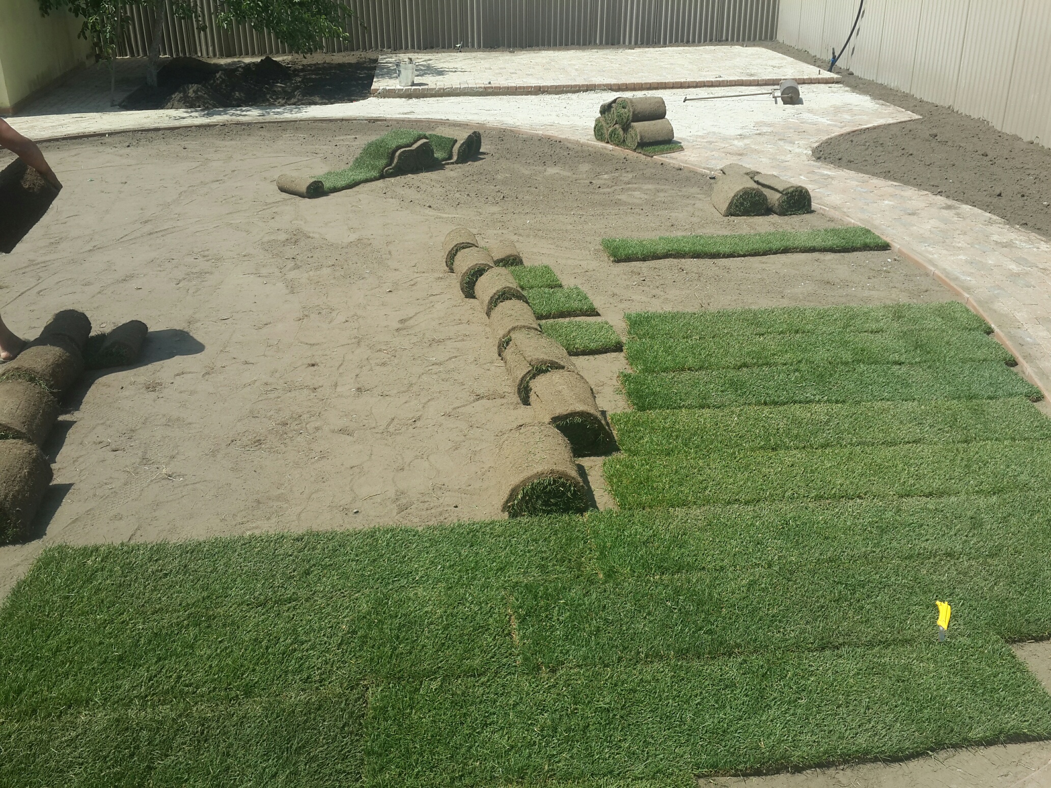

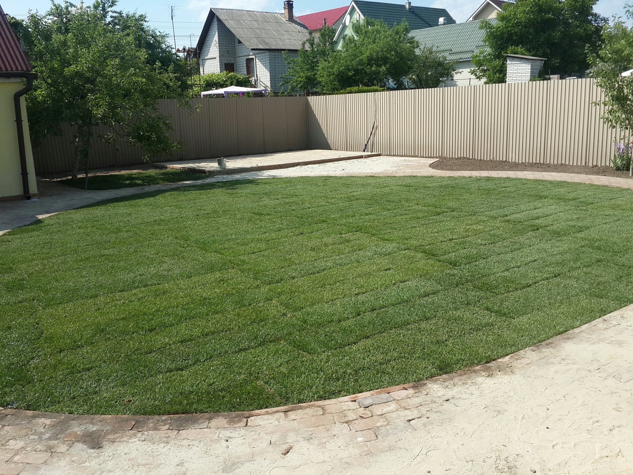

Lyolik Опубліковано: 2 червня 2015 Поділитись Опубліковано: 2 червня 2015 А я себе кусочек рулонного застелил Посмотрим, что из этого получится 2 Посилання на коментар Поділитися на інших сайтах More sharing options...
