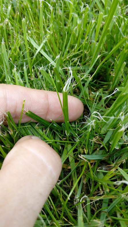

vitass Опубліковано: 20 червня 2016 Поділитись Опубліковано: 20 червня 2016 Посечённые кончики. Косилка новая, косил от силы 10 раз. Тупой нож на газонокосилке? Плохая заводская заточка? Посилання на коментар Поділитися на інших сайтах More sharing options...
vitass Опубліковано: 21 червня 2016 Поділитись Опубліковано: 21 червня 2016 Писец какой широкий лист. Похоже на овсянницу тростниковую или райграс. А может и тимофеевки вам в смесь сыпанули. Вполне возможно, что мощности вашей газонокосилки не хватает чтобы справиться с этими пастбищными травами. Но если райграс может сам со временем отмереть, то избавление от овсянницы тростниковой - это совсем другой уровень сложности.. Мощность 1500 Вт, должно хватать. Состав уже публиковался: 10% Райграс пастбищный многолетний (Lolium perenne) TALGO 25% Овсяница красная измененная (Festuca rubra commmutata) AIDA 10% Овсяница красная красная (Festuca rubra rubra) RUFILLA 20% Райграс многолетний (Lolium prenne) HENRIETTA 20% Райграс многолетний (Lolium prenne) EXEL 10% Мятлик луговой (Poa pratensis) MERCURY 5% Мятлик луговой (Poa pratensis) SOBRA Посилання на коментар Поділитися на інших сайтах More sharing options...

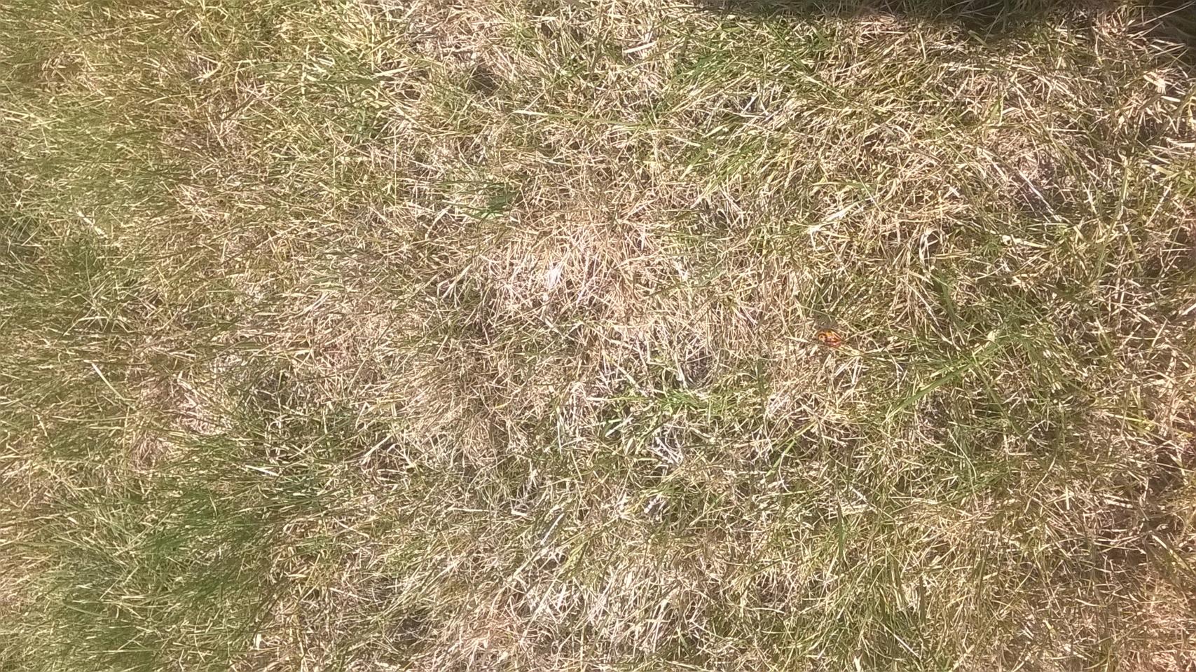

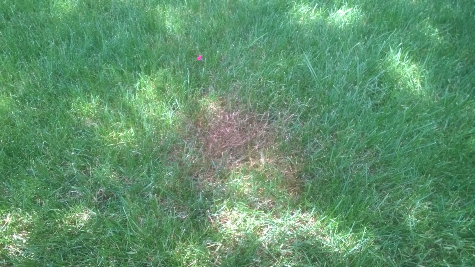

dinol Опубліковано: 21 червня 2016 Поділитись Опубліковано: 21 червня 2016 На газоне появились желтые пятна (на фото). Появляются в разных местах, быстро, буквально за ночь. Трава внутри этих пятен высохшая, будто выжжена. Собаки не гадят на газон, удобрения так точечно не сыпал и т. п. Подскажите, в чем может быть причина и как это лечить? Заранее спасибо. Посилання на коментар Поділитися на інших сайтах More sharing options...
sla3 Опубліковано: 21 червня 2016 Поділитись Опубліковано: 21 червня 2016 На газоне появились желтые пятна. Тоже такое наблюдаю. Надавил пальцем - земля проседает. Корни пересохли и трава быстро погибла. То ли следствие пучения земли, то ли работа подземных жителей.. Посилання на коментар Поділитися на інших сайтах More sharing options...
Газония Опубліковано: 21 червня 2016 Поділитись Опубліковано: 21 червня 2016 На газоне появились желтые пятна (на фото). Появляются в разных местах, быстро, буквально за ночь. Трава внутри этих пятен высохшая, будто выжжена. Собаки не гадят на газон, удобрения так точечно не сыпал и т. п. Подскажите, в чем может быть причина и как это лечить? Заранее спасибо. Похоже на личинок майского жука. Причиной таких пятен также могут быть грибковые заболевания. В первом случае - антихрущ или подобное ср-во. Во втором - Коронет. Применяют в виде опрыскивания. Затем вычесать, взрыхлить и подсеять. 2 Посилання на коментар Поділитися на інших сайтах More sharing options...
dinol Опубліковано: 21 червня 2016 Поділитись Опубліковано: 21 червня 2016 Газония, Симптомы похожи на фузариоз. Лучше Коронет или Максим? Брызгать весь газон, или только пораженные места? Посилання на коментар Поділитися на інших сайтах More sharing options...

Dimakiev Опубліковано: 21 червня 2016 Поділитись Опубліковано: 21 червня 2016 На фото "проблемный" газон. После вмешательства, прошло 8 дней. Думаю еще дней 5 и будет газон восстановлен. Таких мест было много, сфотографировал всего два. Посилання на коментар Поділитися на інших сайтах More sharing options...
Газония Опубліковано: 22 червня 2016 Поділитись Опубліковано: 22 червня 2016 Газония, Симптомы похожи на фузариоз. Лучше Коронет или Максим? Брызгать весь газон, или только пораженные места? Про Максим ничего не скажу, не знаю. Обработать лучше весь. Профилактика не помешает. Читайте внимательно инструкцию. Добавлено через 2 минуты Можно холодной водой поливать газон? После жары вечером? Или лучше утром? Не будет ли стресса для газона? Поливать газон можно прямо из скважины. В жару лучше поливать вечером. Когда прохладно - утром. 1 Посилання на коментар Поділитися на інших сайтах More sharing options...

vitass Опубліковано: 22 червня 2016 Поділитись Опубліковано: 22 червня 2016 ...там просто тупой кусок металла а не нож.... Та же фигня, просто кусок тупого металла!!! З.Ы. когда ходишь по газону, такое ощущение, что он липковат. Никаких гербицидов не лил; только вода и пару раз сыпал селитру. Как у Вас? :beer: Посилання на коментар Поділитися на інших сайтах More sharing options...

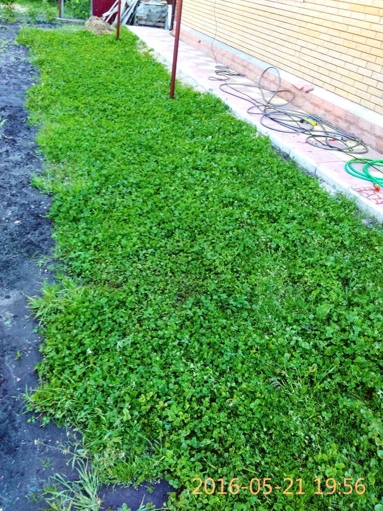

Soyka Опубліковано: 23 червня 2016 Поділитись Опубліковано: 23 червня 2016 на фото газону 3 недели, клевер прошлогодний, и это не желтая трава а вечерний закат;) Это значит Вы его 3 недели назад посадили? Посилання на коментар Поділитися на інших сайтах More sharing options...
Ярки Опубліковано: 23 червня 2016 Поділитись Опубліковано: 23 червня 2016 Это значит Вы его 3 недели назад посадили? фотографии сделаны были 21 мая, а семена посажены 1 мая.... 1 Посилання на коментар Поділитися на інших сайтах More sharing options...
Soyka Опубліковано: 23 червня 2016 Поділитись Опубліковано: 23 червня 2016 фотографии сделаны были 21 мая, а семена посажены 1 мая.... Ух ты! Значит через неделю и у меня такой будет Вы его первый раз когда косили? Он уже кустится на фото или просто густо посеяно? Посилання на коментар Поділитися на інших сайтах More sharing options...
Ярки Опубліковано: 23 червня 2016 Поділитись Опубліковано: 23 червня 2016 Ух ты! Значит через неделю и у меня такой будет Вы его первый раз когда косили? Он уже кустится на фото или просто густо посеяно? сеял густо, с расчетом воробьев, которые неделю "жировали" на газоне)) первый раз косил как раз через 3 недели, это на фото кажется что там все густо, на самом деле по началу было очень много пролешин и было очень устойчивое желание подсевать, но уже на 5-й неделе начали всходить поздние семена и затягиваться лысины.... первый покос, нельзя измерять сроками от посева (как я понял он самый главный, задающий точку роста, это скорее высота травы и у меня он был +/- 8-15см), у меня были хорошие естественные природные условия, регулярные дожди и теплые солнечные дни, в следствии чего уже через 2 недели стояла густая зеленая щетина.... 2 Посилання на коментар Поділитися на інших сайтах More sharing options...
Soyka Опубліковано: 23 червня 2016 Поділитись Опубліковано: 23 червня 2016 сеял густо, с расчетом воробьев, которые неделю "жировали" на газоне)) первый раз косил как раз через 3 недели, это на фото кажется что там все густо, на самом деле по началу было очень много пролешин и было очень устойчивое желание подсевать, но уже на 5-й неделе начали всходить поздние семена и затягиваться лысины.... первый покос, нельзя измерять сроками от посева (как я понял он самый главный, задающий точку роста, это скорее высота травы и у меня он был +/- 8-15см), у меня были хорошие естественные природные условия, регулярные дожди и теплые солнечные дни, в следствии чего уже через 2 недели стояла густая зеленая щетина.... Во-во! У меня тоже неделю воробьи жировали. Теперь тоже неравномерный всход травы. Но у меня всего 12 дней от посадки прошло, так что я не отчаиваюсь. 8 см это самая низкая травка, 15 см самая высокая? У меня сейчас высота порядка 8 см. Думаю через неделю сантиметров 12 уже будет. Но есть травка которая только вылазит. Посилання на коментар Поділитися на інших сайтах More sharing options...
