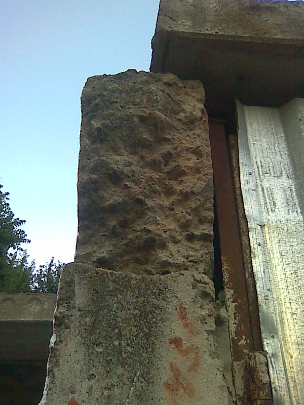

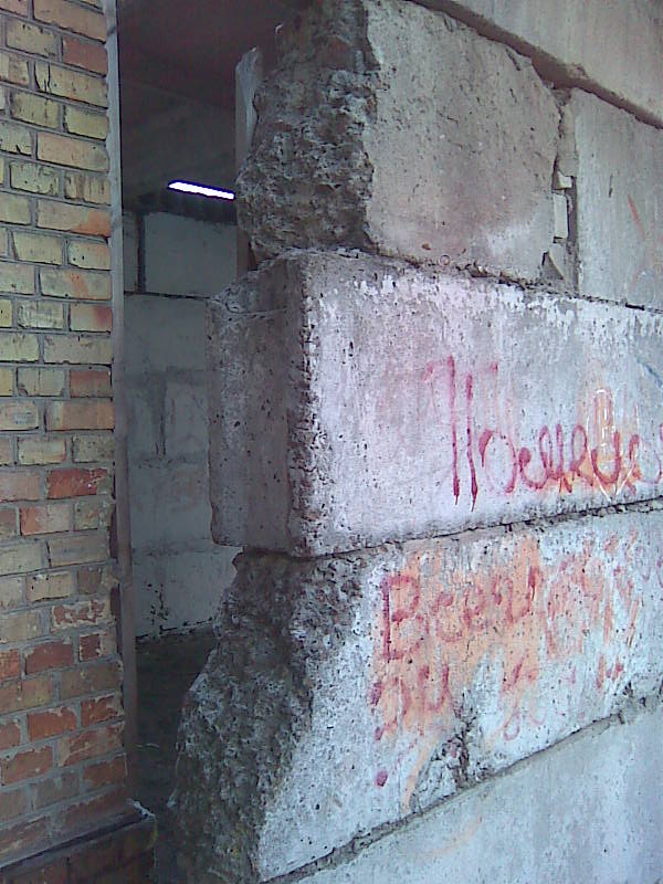

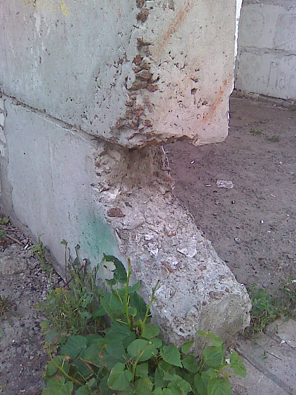

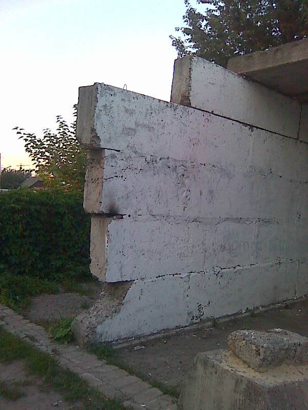

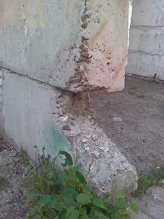

Сегодня сижу на улице и считаю количество арматуры по нарисованной мной схеме каркасов, подходит родной дядька и спрашивает что мол я делаю?! Отвечаю считаю арматуру на подвал и фундамент хозблока, а он мне мол всё это ерунда и арматуру не надо переводить, я ему говорю опомнись у меня будет монолитное перекрытие над подвалом, да и стены по 2 метра высоты,- короче каждый остался при своём мнении. И вот сегодня вечером, прогуливаясь случайно увидел недостроенный высокий и большой гараж, стены которого выложены из заводских бетонных блоков, И, в разрушенных частях которых НЕ видно Арматуры, то есть они Без Арматуры - толщина этих блоков 29-30 см ( все фото приведены ниже), я планирую делать 2 м стены подвала шириною 25 см (стены будут по 20см). Что скажете?!:)
Они с арматурой по своей природе быть не могут!!!
Но одно дело блок, а другое дело Ваш монолит, это две очень большие разницы!
Извините не понял, по своей природе бетонные блоки без арматуры - благодаря чему супер качеству цемента, песка , щебня или каких то пластификаторов? Просто я себе уже составил схему каркаса где будет довольно много арматуры и посему у меня возник, а стоит ли её так много использовать (или действительно вообще использовать)- сделать примитивный каркас и будет стоять, как у людей в селах по 50 лет?! что порекомендуете для моих стен в 25 см?!
На фото блоки ФБС. Они без арматуры. Применняются для ленточных фундаментов. Их использование делается по проекту. Т.е. под идет расчет, по расчету под блоками и над блоками подготовка и армирование. Но эти же блоки используют и в частном строительстве, и зачастую наугад: кому повезло, а кому и нет - лопнет стена, т.к. нет армирование общего.
Бетон очень прочный материал и стену (подвала) можно лить и не 30 см а меньше , кажется и 15 пройдет, а на цоколе сделать расширение под ГБ блоки. Бетон хорошо на сжатие работает. А вот на растяжение не оч. Вот и принимает это растяжение арматура. Если арматура без насечки (катанка) ее нужно анкерить по концам - делать концы в виде крюков.
Во первых, блоки ФБС делаются в ЗАВОДСКИХ УСЛОВИЯХ, с контролем качества бетона, виброусадкой и обязательным ПРОПАРИВАНИЕМ несколько суток. Во вторых, снизу и сверху блоков всегда обязателен армопояс, хорошо проармированный. Внутри самих блоков арматуры нет, потому что невозможно обеспечить ее непрерывность на стыках. Монолит, в бытовых условиях, по такой схеме изготовить невозможно, но вот толщину, с учетом армировки, можно уменьшить, сэкономив на бетоне.
