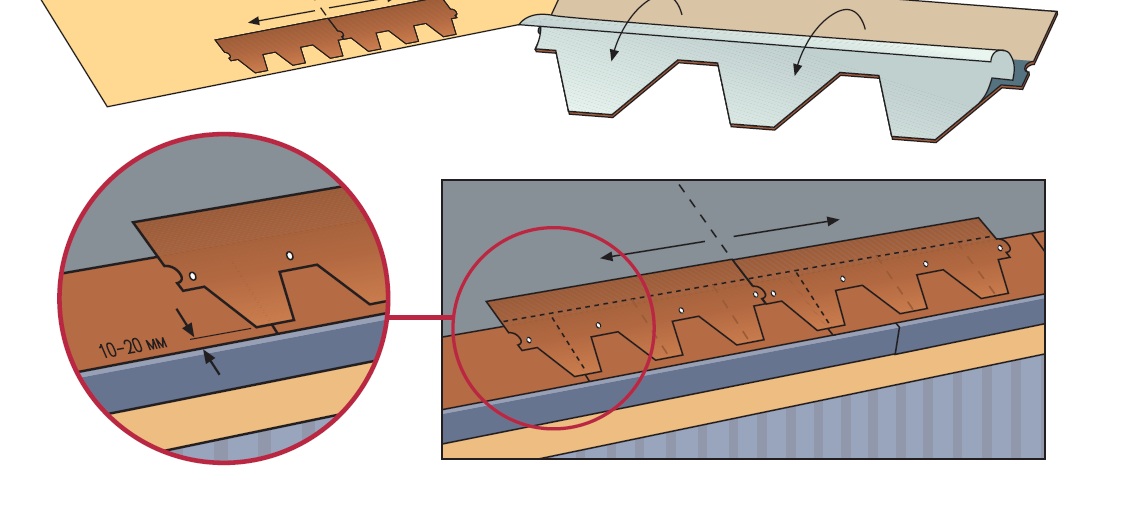

Укладываю у себя битумку согласно инструкции
Получается вот так:
Посмотрел у соседей, у них не такой порядок укладки битумки
Вопрос: Оба варианты имеют право на жизнь?
На фото у меня и у соседей одинаковая битумка Ruflex Super Rocky Спелый каштан.
У Вас метод укладки с лева на право, а у соседа справа налево сути дела не меняет.

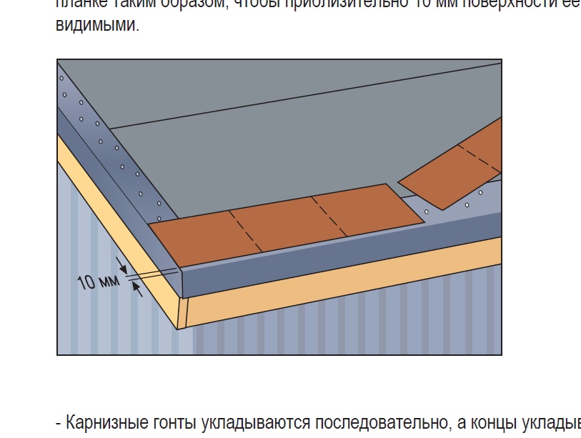

Инструкция Катепала с этим не согласна.
Стартовая должна отступать от изгиба на 10 мм.
Первый гонт так же должен отступаь от края стартовой на 10 мм.

Суть в том, что визуально одна и та же черепица отличается в зависимости от способа укладки.
Поэтому и хотел узнать у опытных битумщиков, возможен ли такой способ укладки

Гонты свисают с карниза у него почти на 1 см. Когда рядом возле дома замечаешь это сразу. Карнизный гонт тоже приклеен без отступа.
Кроме того, капельник прикрутили с отступом от лобовой доски на 0,5 см...Как они будут крутить водосток - загадка.
«Від зміни доданків сума не міняється» .
Вы не правы. На рисунке, приведённом с сайта Руфлекса, показан монтаж битумной черепицы сверху-вниз, а не стандартный снизу вверх. Хоть и тема запылившаяся, интересно, топикстартер имел ввиду как раз такой монтаж, или привёл картинку не понимая что на ней показано.
На первом фото черепица выглядит объёмнее - это факт, вот и интересно следствие ли это монтажа сверху-вниз или нет.
