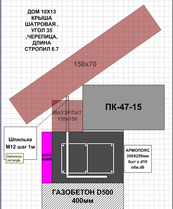

Vladimir5489 Опубліковано: 25 липня 2012 Поділитись Опубліковано: 25 липня 2012 Добрый всем день, прошу совета у спецов-крышников,посмотрите на узел крепления мауэрлата,так крепить можно или нужно поднимать кирпичной кладкой выше уровня плит и заливать еще один армопояс под мауэрлат?Плиту сдвинуть нельзя.И достаточно ли 150х150 или нужно 200х200?(если да,то допустимо ли чтобы 50мм мауэрлата выступала за армопояс)В проекте предполагалось поверх плит еще стена для мансарды 80см (решили не делать) ,армопояс и мауэрлат 200х200.заранее всем спасибо. Посилання на коментар Поділитися на інших сайтах More sharing options...

Mentor Опубліковано: 25 липня 2012 Поділитись Опубліковано: 25 липня 2012 Мауэрлат должен располагаться максимально близко к внутренней стороне кладки/стены Посилання на коментар Поділитися на інших сайтах More sharing options...
OlegArh Опубліковано: 26 липня 2012 Поділитись Опубліковано: 26 липня 2012 Мауэрлат должен располагаться максимально близко к внутренней стороне кладки/стеныПочему? Тем более, что тут еще и наружнее утепление предвидится... Посилання на коментар Поділитися на інших сайтах More sharing options...
Mentor Опубліковано: 26 липня 2012 Поділитись Опубліковано: 26 липня 2012 ostroykevse.ru/Krisha/Krisha_page_11.html Добавлено через 1 минуту Долить армопояс, тем самым замонолитив торцы ПК (+доп. анкеровка создаст диафрагму жесткости. Посилання на коментар Поділитися на інших сайтах More sharing options...
OlegArh Опубліковано: 26 липня 2012 Поділитись Опубліковано: 26 липня 2012 ostroykevse.ru/Krisha/Krisha_page_11.htmlПосмотриет предпоследний абзац по Вашей ссылке (строка. 6) Врубка 30 мм. полностью гасит горизонтальные перемещения стропил по мауэрлату...(даже не зная полной схемы). Посилання на коментар Поділитися на інших сайтах More sharing options...
Mentor Опубліковано: 27 липня 2012 Поділитись Опубліковано: 27 липня 2012 Врубка 30 мм. полностью гасит горизонтальные перемещения стропил по мауэрлату. Это комментарий к чему? Понятно, что врубка или упорный брусок стропила в мауэрлат делают этот узел шарнирным...Кто с этим спорит? Другое дело, что распорная система передает мауэрлату горизонтальный распор и именно по этому его необходимо размещать с внутренней стороны стены, с обустройством бортика из конструктивного материала. По узлу ТС - размещение мауэрлаты в торце ПК вообще абсурдно....Как уже говорил ПК необходимо замонолитить (защитив с внешней стороны теплоизоляцией, маурлат расположить выше. Вот и все... Обсуждается не столько стропильная система, сколько конструктивный узел армопояс/ПК/мауэрлат.... Посилання на коментар Поділитися на інших сайтах More sharing options...

Vladimir5489 Опубліковано: 30 липня 2012 Автор Поділитись Опубліковано: 30 липня 2012 Спасибо за коментарии , в принципе понятно ,но уточните термин термин "замонолитить" т.е. только заливка бетоном? а если кирпичная кладка от армопояса до отметки + 150мм от ПК и потом армопояс под мауэрлат 400х150 ? Заранее спасибо и извините за примитивные вопросы Посилання на коментар Поділитися на інших сайтах More sharing options...
Mentor Опубліковано: 30 липня 2012 Поділитись Опубліковано: 30 липня 2012 Замонолитить нужно на высоту плиты (минимум), так чтобы бетон залил пустоты ПК на глубину 10-15 см, если еще и заанкерите плиты к армопоясу - получите жесткий диск. Городить кирпичную кладку между двумя армопоясами-смысла не вижу. Маэурлат должен быть выше ПК ( в вашем случае), кроме того, за счет поднятия мауерлата - не будет проблем с утеплением перекрытия (надо 200 мм) Добавлено через 1 минуту потом армопояс под мауэрлат 400х150 Зачем армопояс такой ширины? Посилання на коментар Поділитися на інших сайтах More sharing options...
Vladimir5489 Опубліковано: 31 липня 2012 Автор Поділитись Опубліковано: 31 липня 2012 Еще раз спасибо за ответ, итак , заливаем до уровня плит с анкеровкой к армопоясу , мауэрлат кладем прямо на плиты по внутреннему краю стены ? (ну естественно выравнивая поверхность плит под мауэрлат) ,так правильно будет? Посилання на коментар Поділитися на інших сайтах More sharing options...
Mentor Опубліковано: 31 липня 2012 Поділитись Опубліковано: 31 липня 2012 мауэрлат кладем прямо на плиты по внутреннему краю стены ? (ну естественно выравнивая поверхность плит под мауэрлат) ,так правильно будет? Вы плиты утеплять собираетесь? Думаю да. Итак, по плитам у вас будет утеплитель - ...см, если мауэрлат будет лежать ниже утеплителя - будет мост холода. Задача - утеплить армопояс, поднять мауэрлат на высоту утеплителя (как минимум). Решается несколько проблем ( утепление, раздельная работа перекрытия и стропилки) Я это вижу именно ТАК. Удачи1 Посилання на коментар Поділитися на інших сайтах More sharing options...

pi-lot Опубліковано: 1 серпня 2012 Поділитись Опубліковано: 1 серпня 2012 Еще раз спасибо за ответ, итак , заливаем до уровня плит с анкеровкой к армопоясу , мауэрлат кладем прямо на плиты по внутреннему краю стены ? (ну естественно выравнивая поверхность плит под мауэрлат) ,так правильно будет? вроді була норма що для нормальної екплуатації конструкцій даху стіну під мауерлату треба мурувати на450мм вище перекриття, але це не економно, хача по фасаду дах завичай прикриває вікна. А якщо система кроков не розпірна, то просто продовжити анкера під мауерлат. Посилання на коментар Поділитися на інших сайтах More sharing options...
