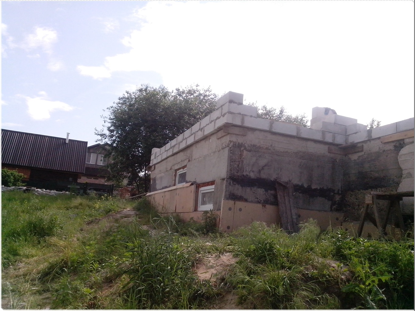

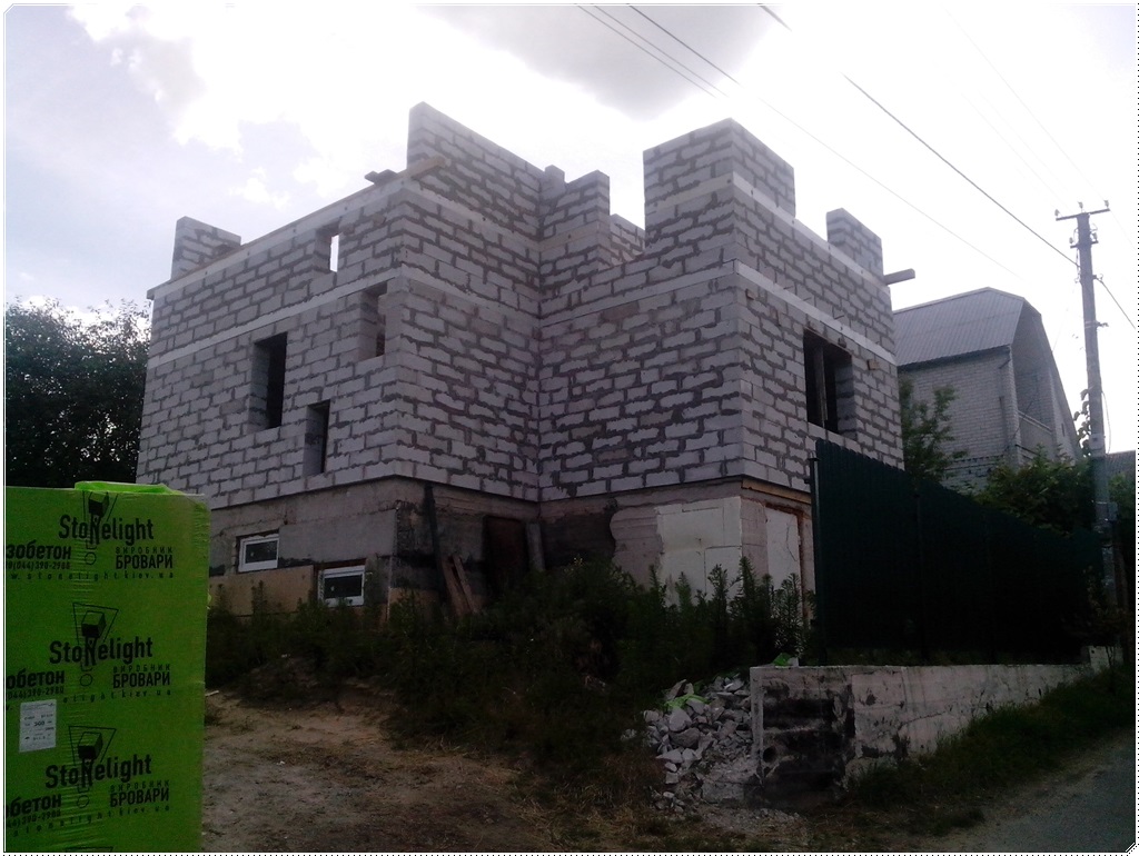

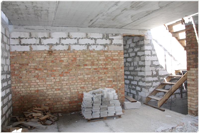

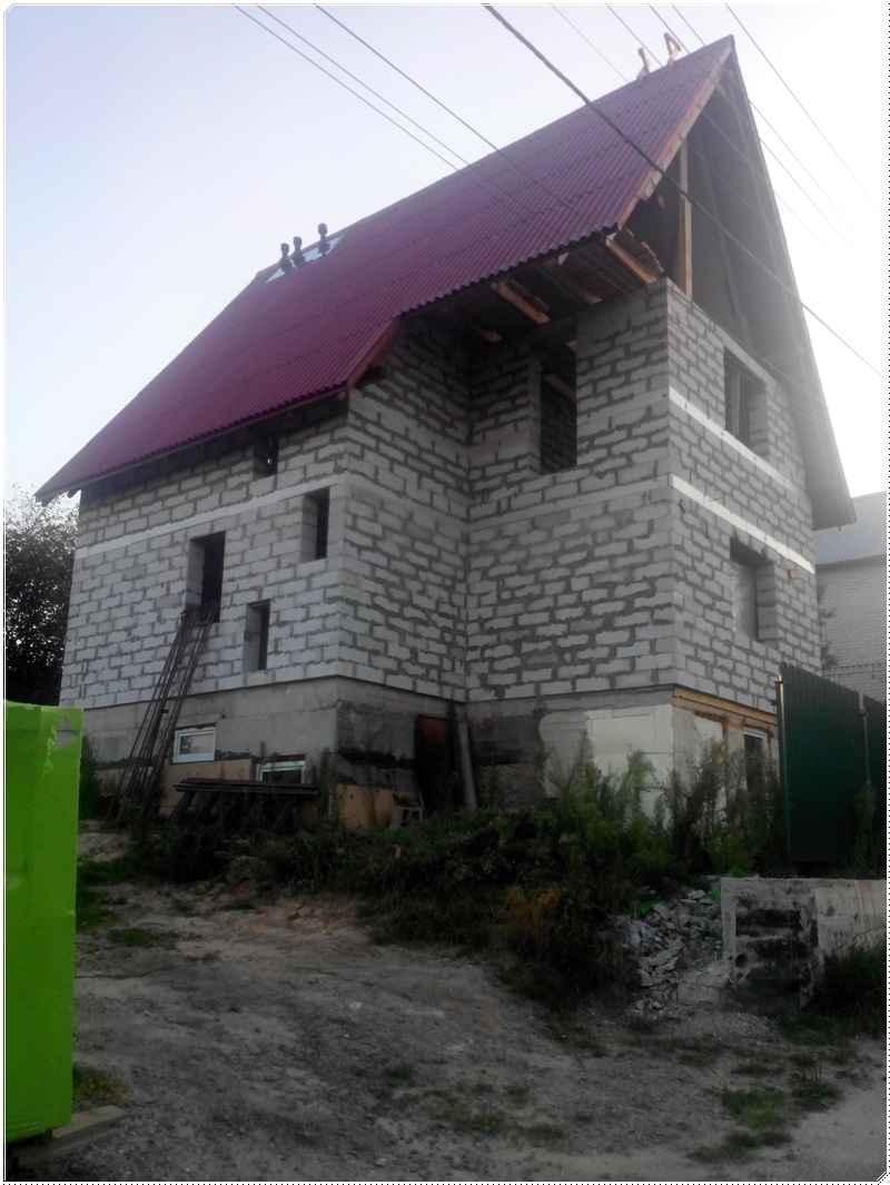

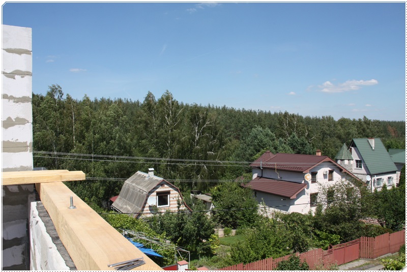

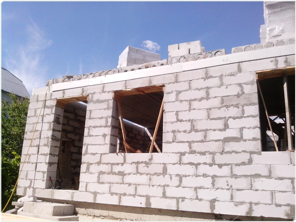

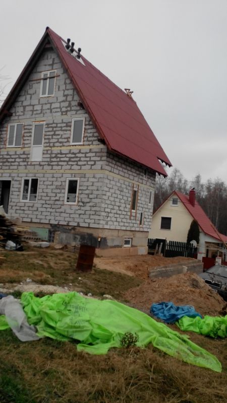

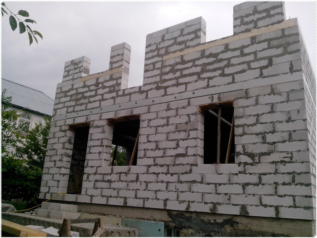

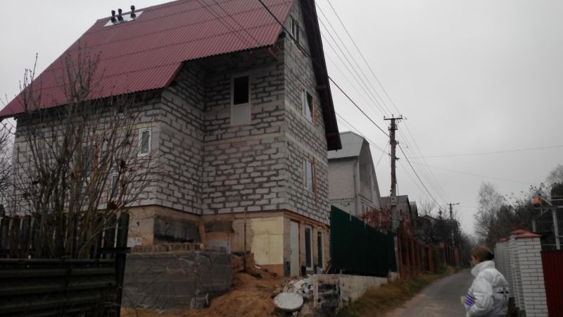

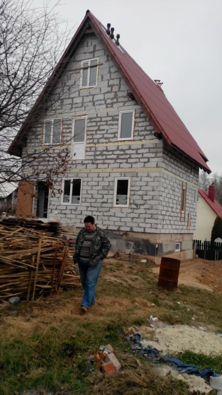

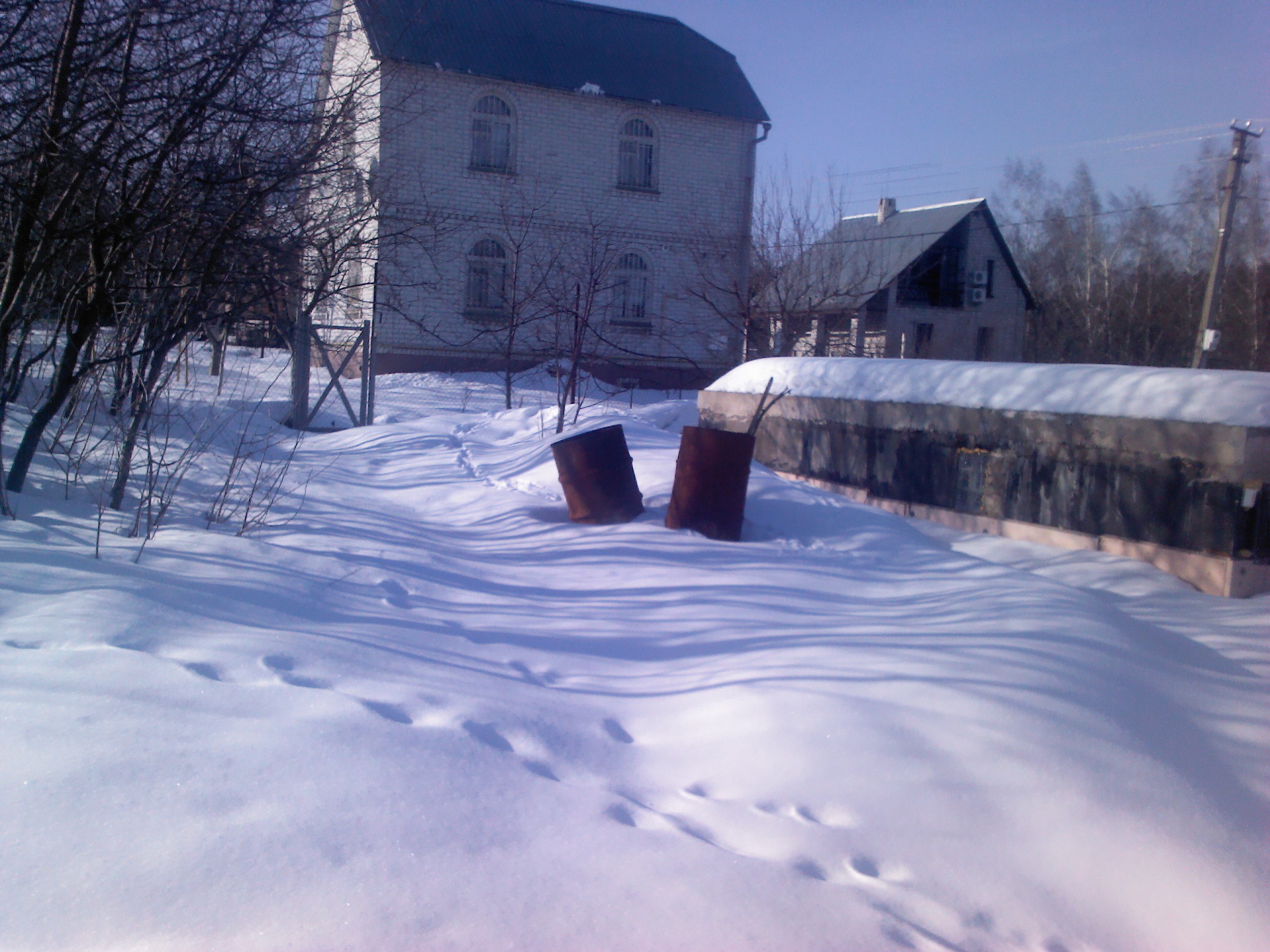

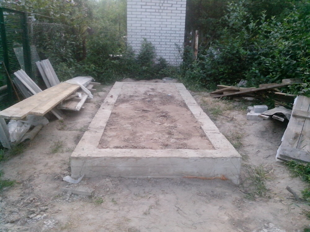

А вообще в прошлом строительном сезоне было убрано все барахло, типа кирпичей над ФБСками, остался только бетон. Добавлены колонны в передней части, под них залит фундамент, объединенный с основным. Вровень с верхом плит залит новый армопояс с 16 арматурой в 4 нитки.
Поставлены окна.
  • 1 рік потому...
Пора, наверное, освежить тему.

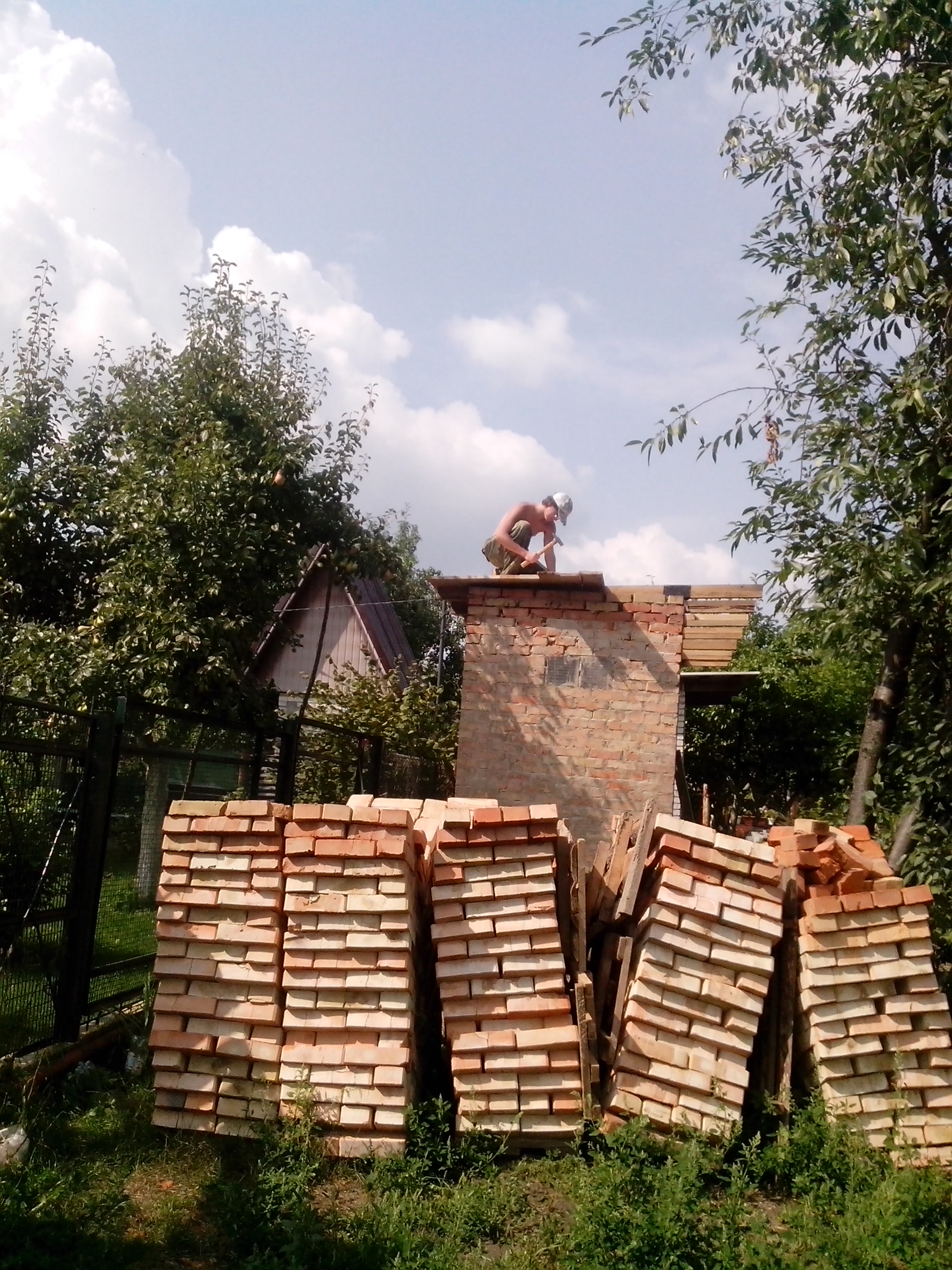

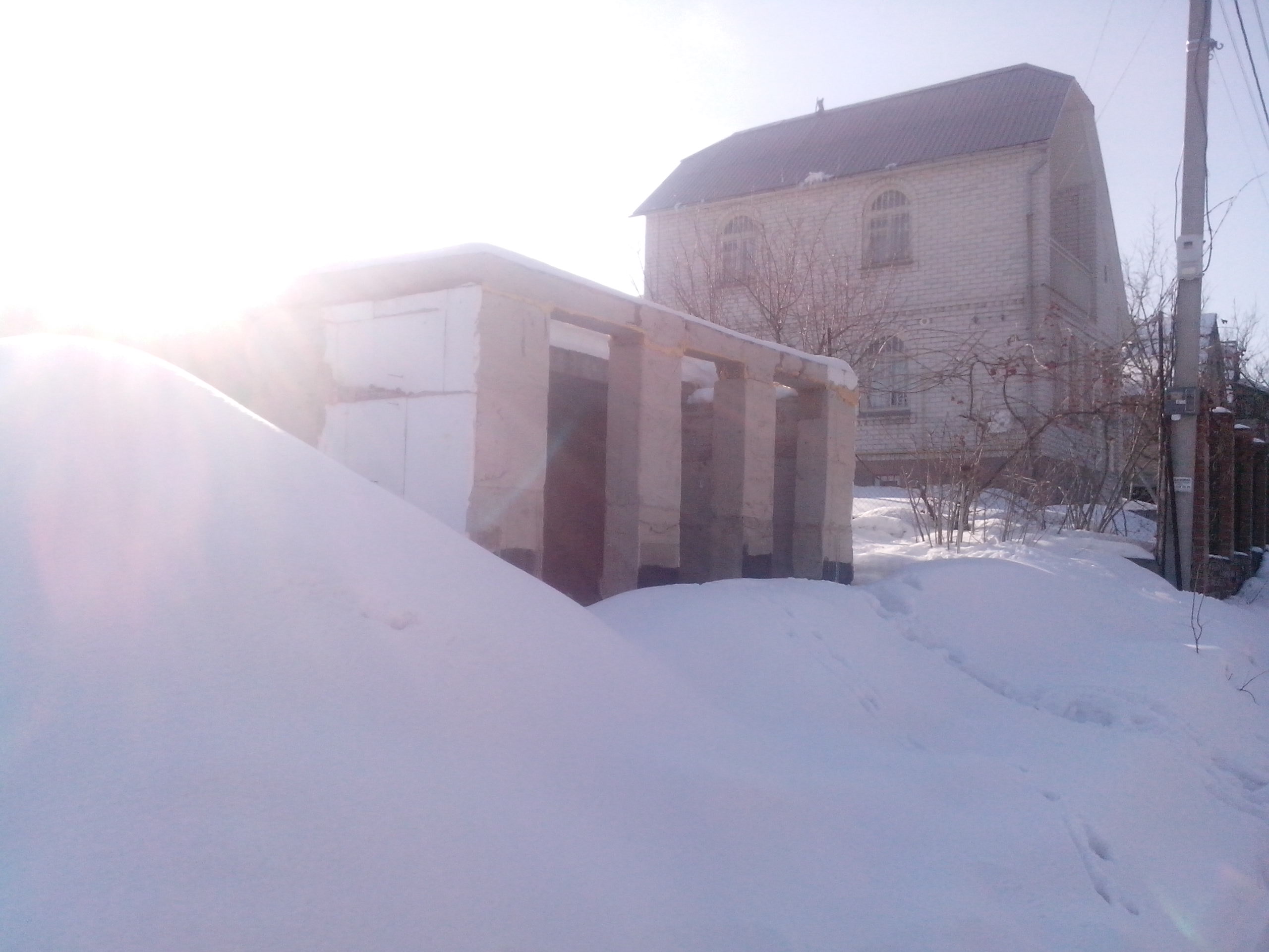

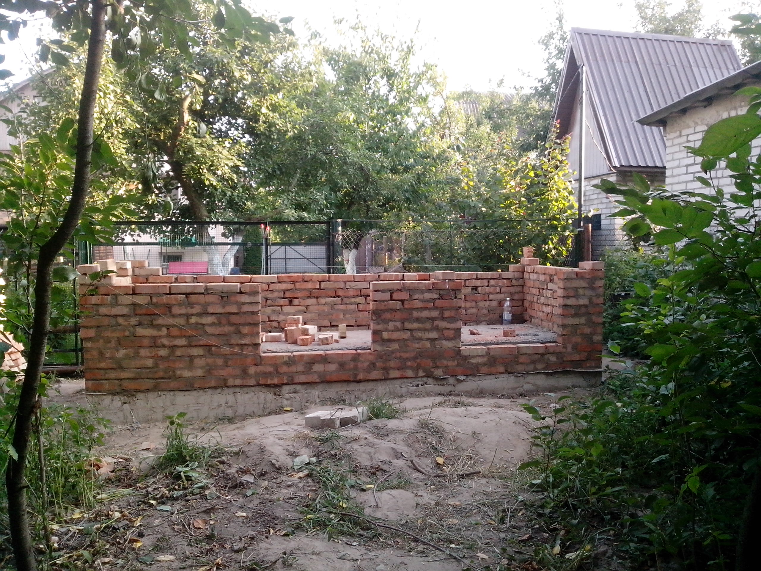

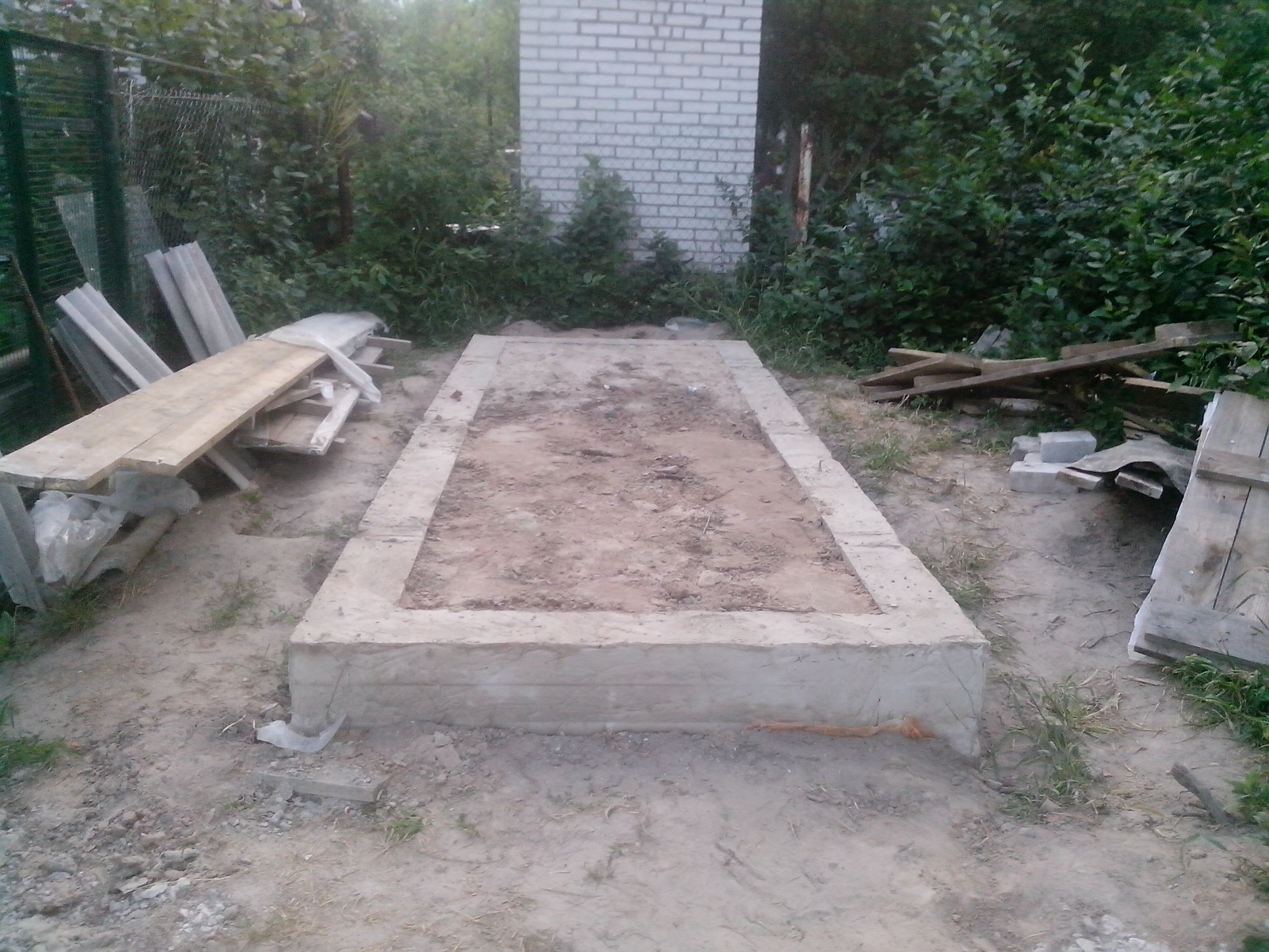

Своими (и сына) руками был построен небольшой хозблок с туалетом типа "ведро" и будущим летним душем
Лето в этом году вынудило коренного обитателя участка потихоньку свалить, хотя мышек он ловил прям на наших глазах

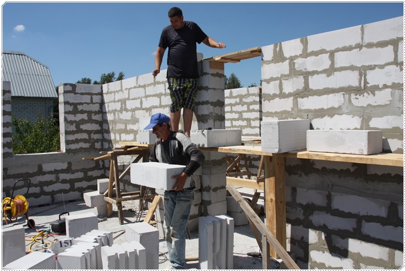

С понедельника завезу пеноблоки на перегородки в цоколе, цемент и начнем.

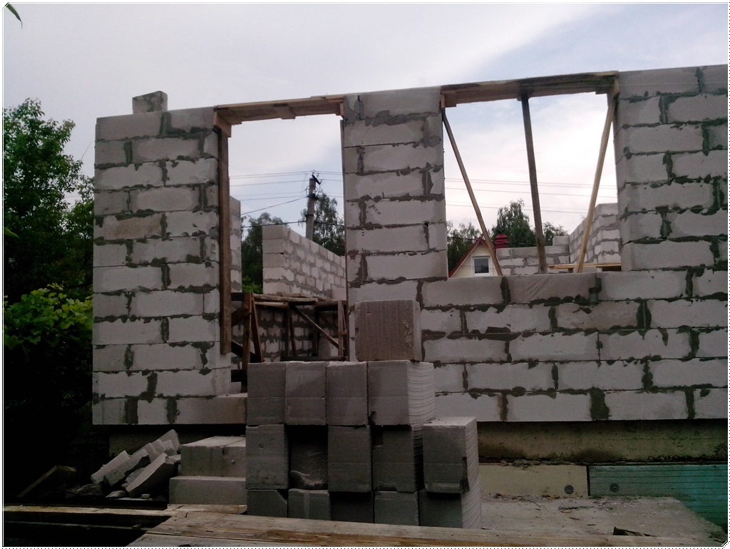

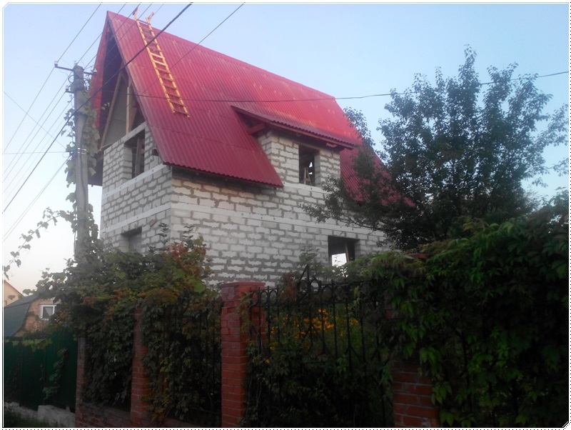

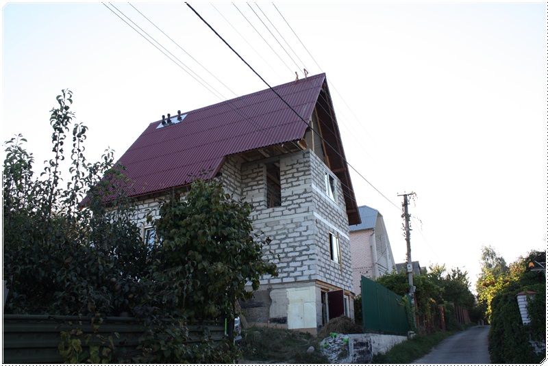

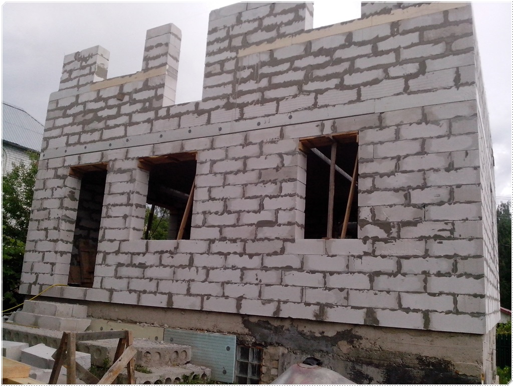

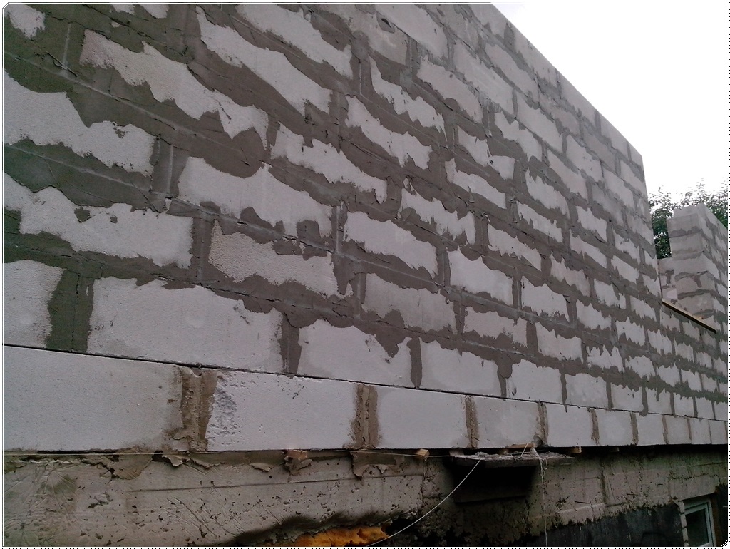

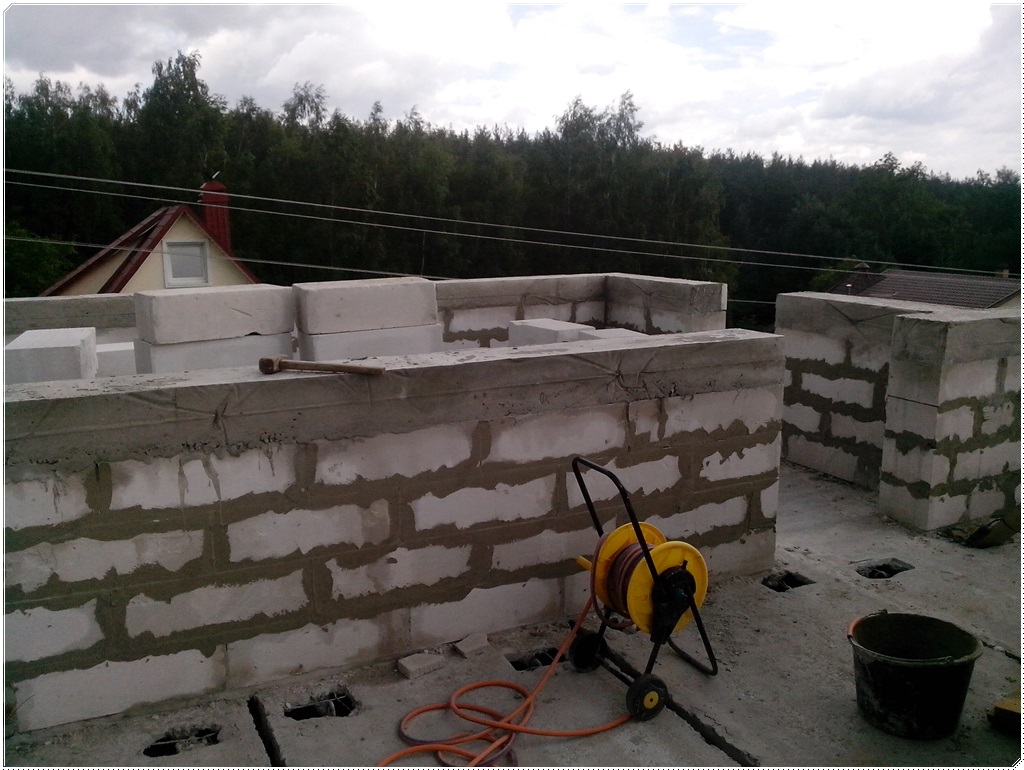

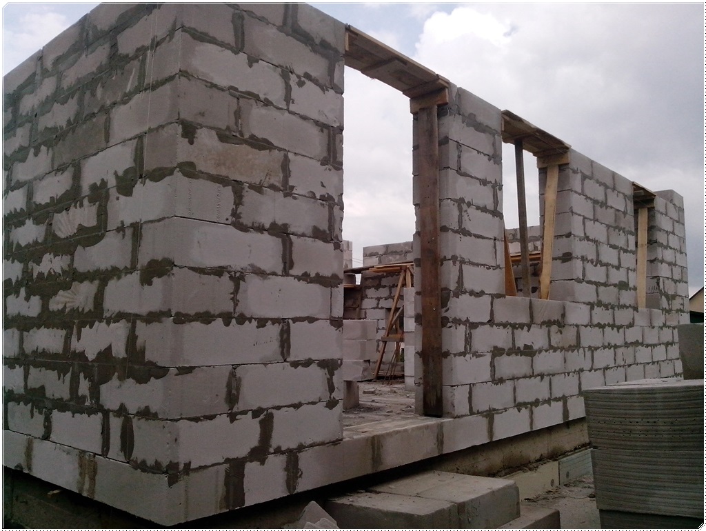

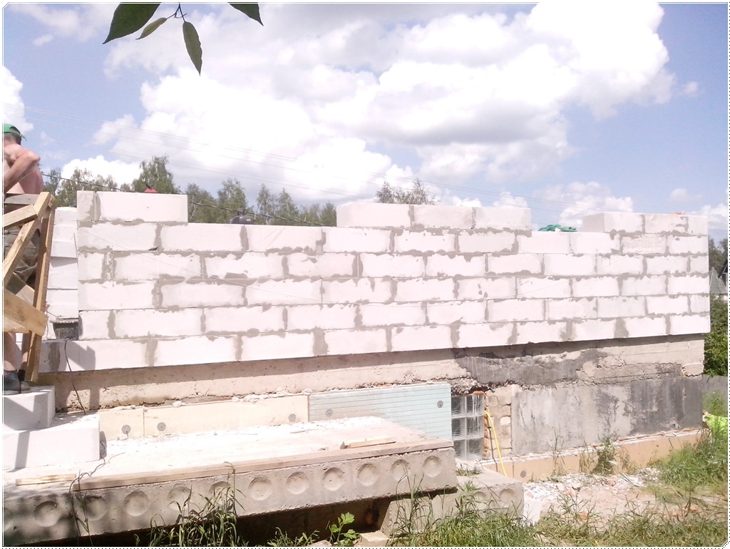

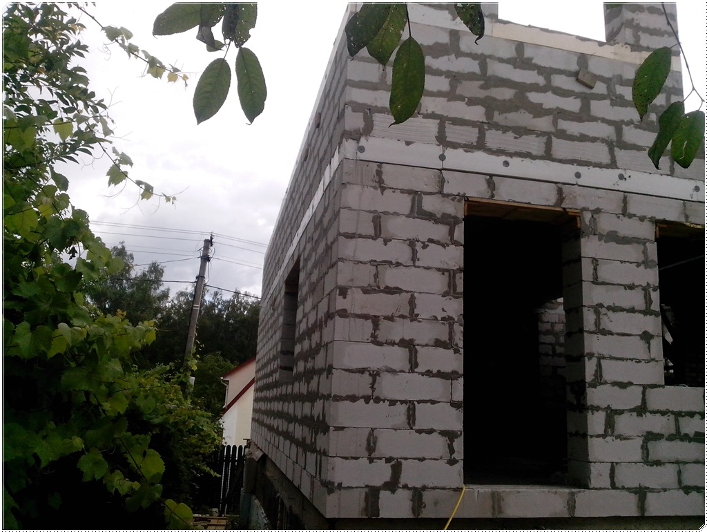

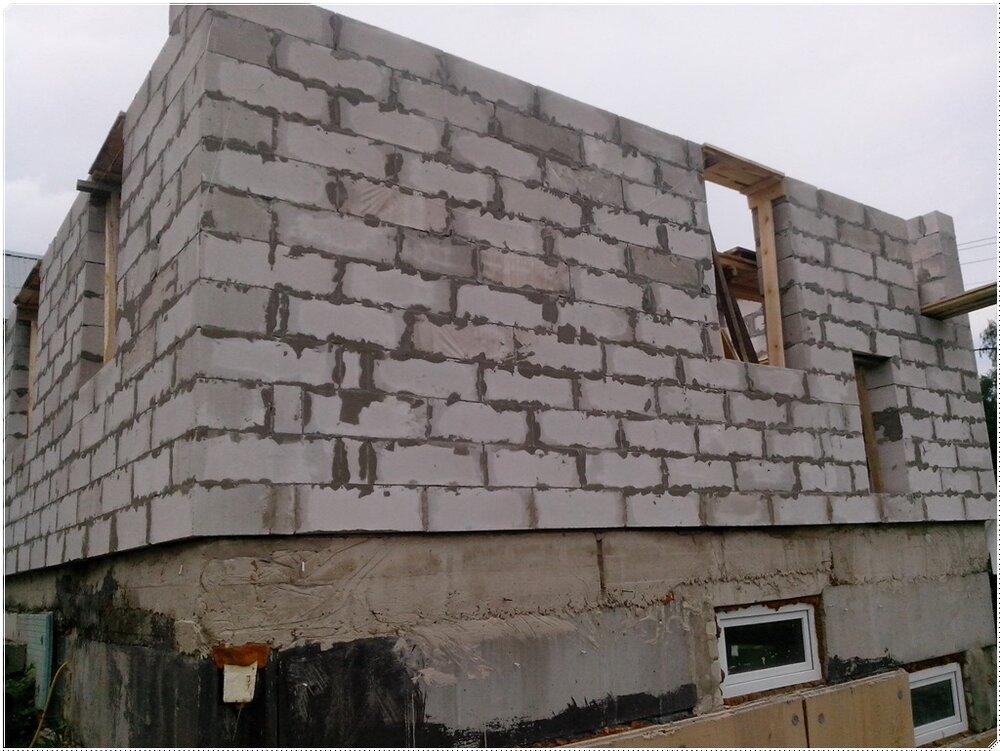

Попытаюсь немного восстановить хронологию событий.

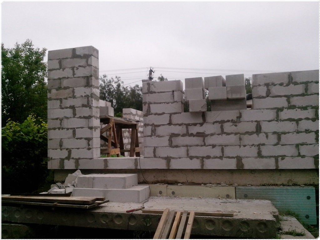

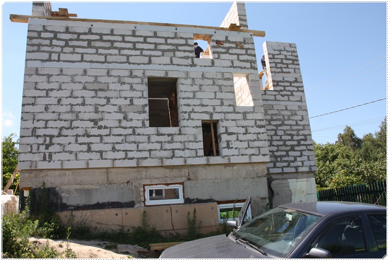

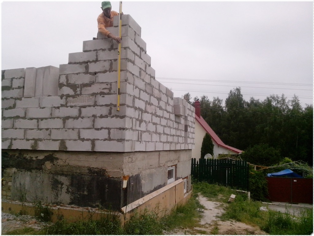

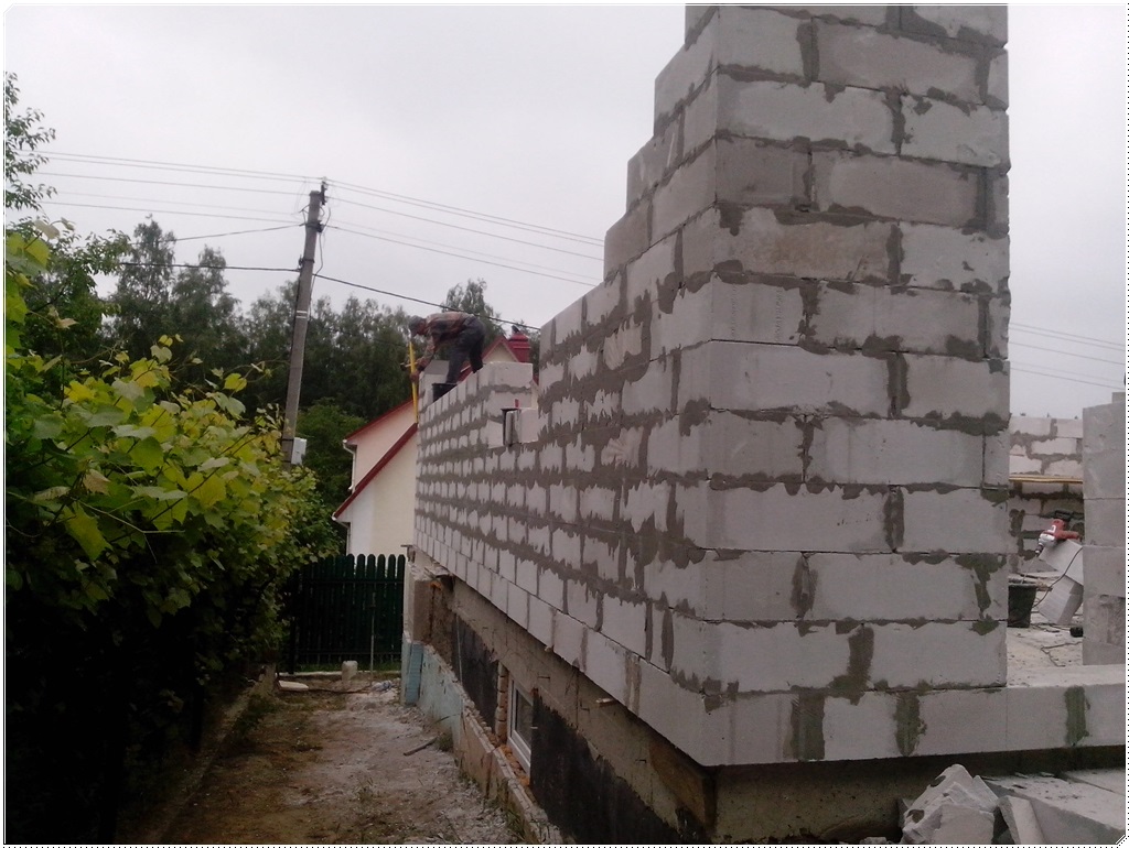

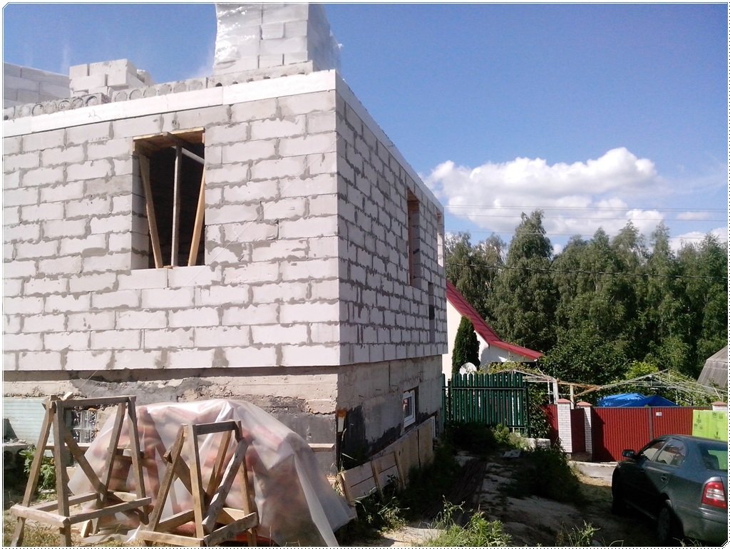

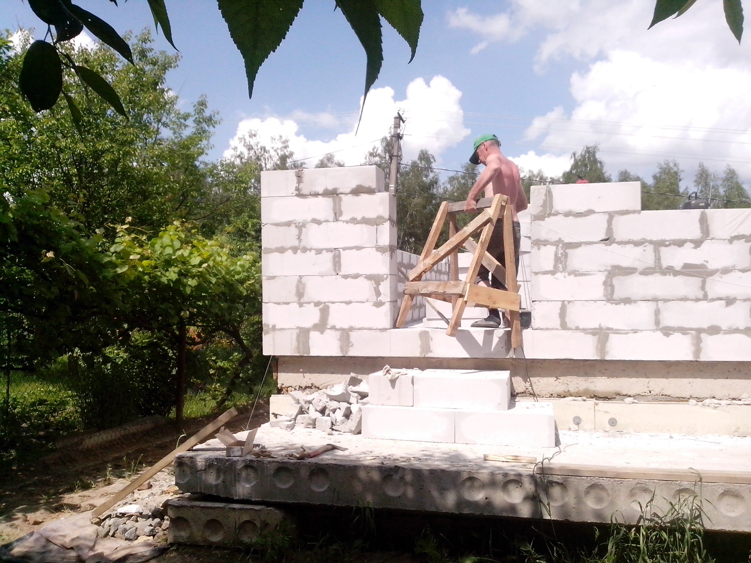

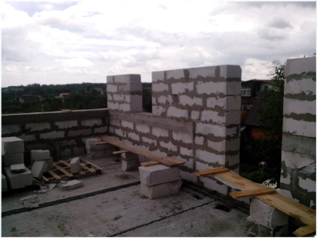

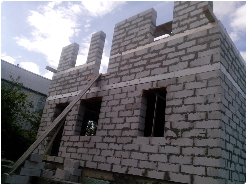

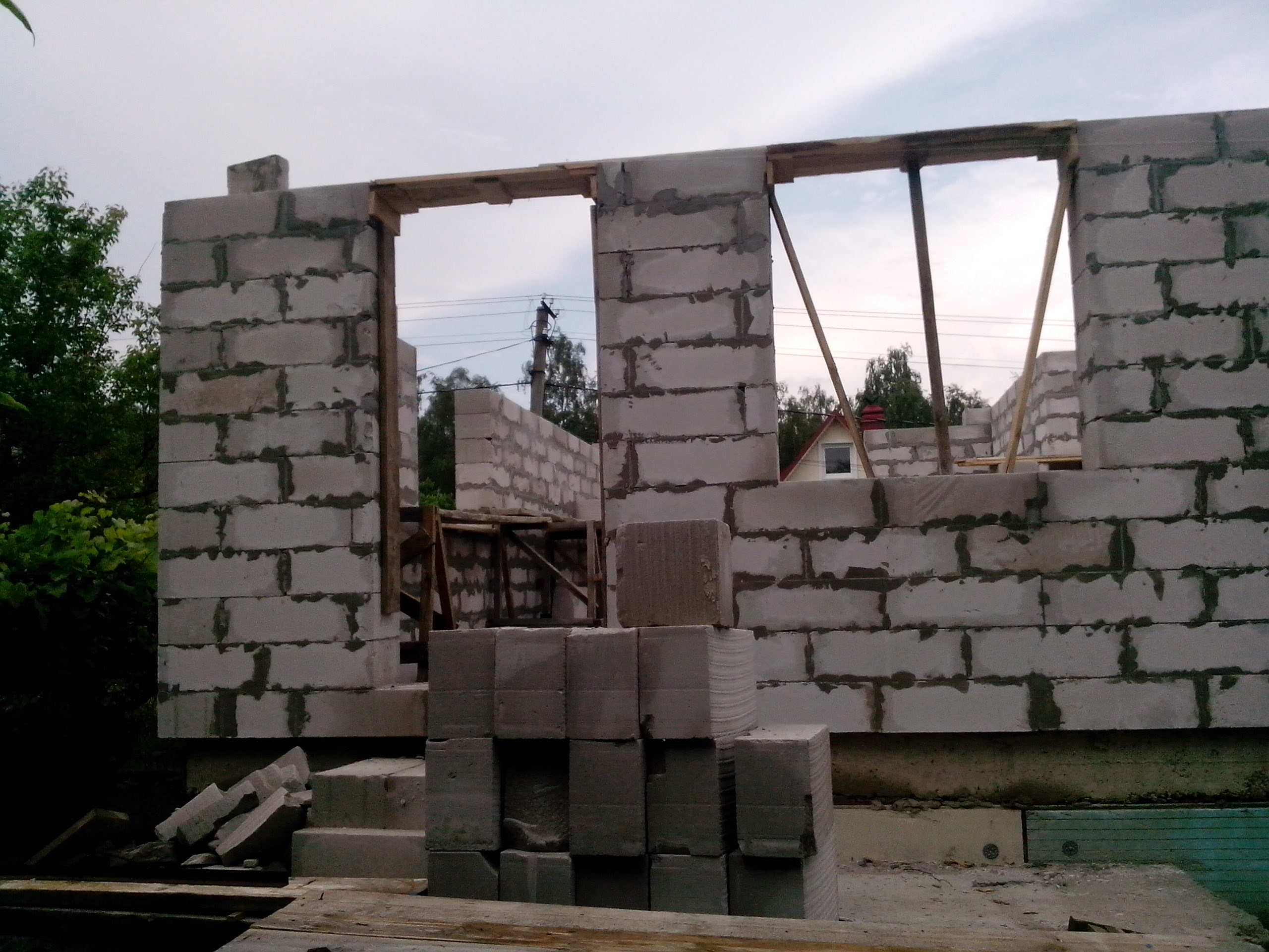

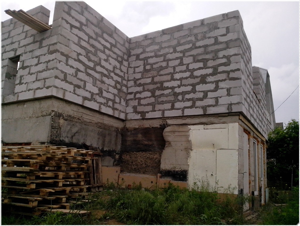

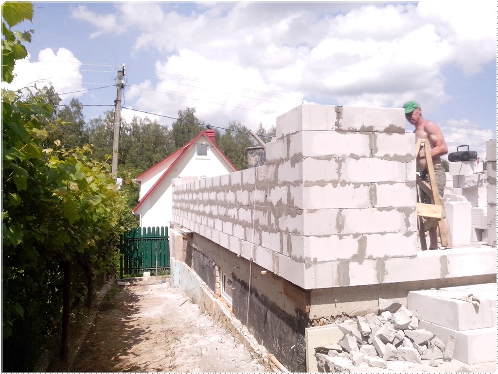

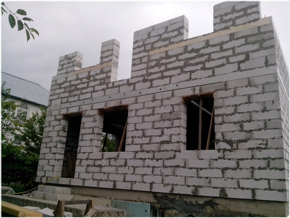

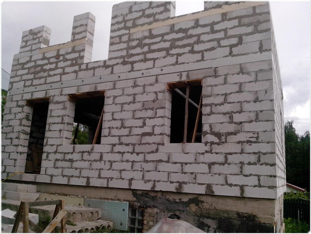

Начало стройки. Первая неделя.

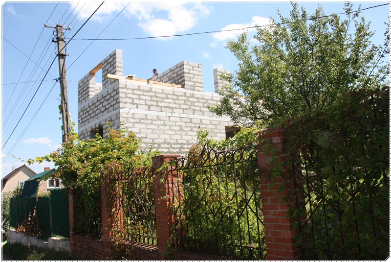

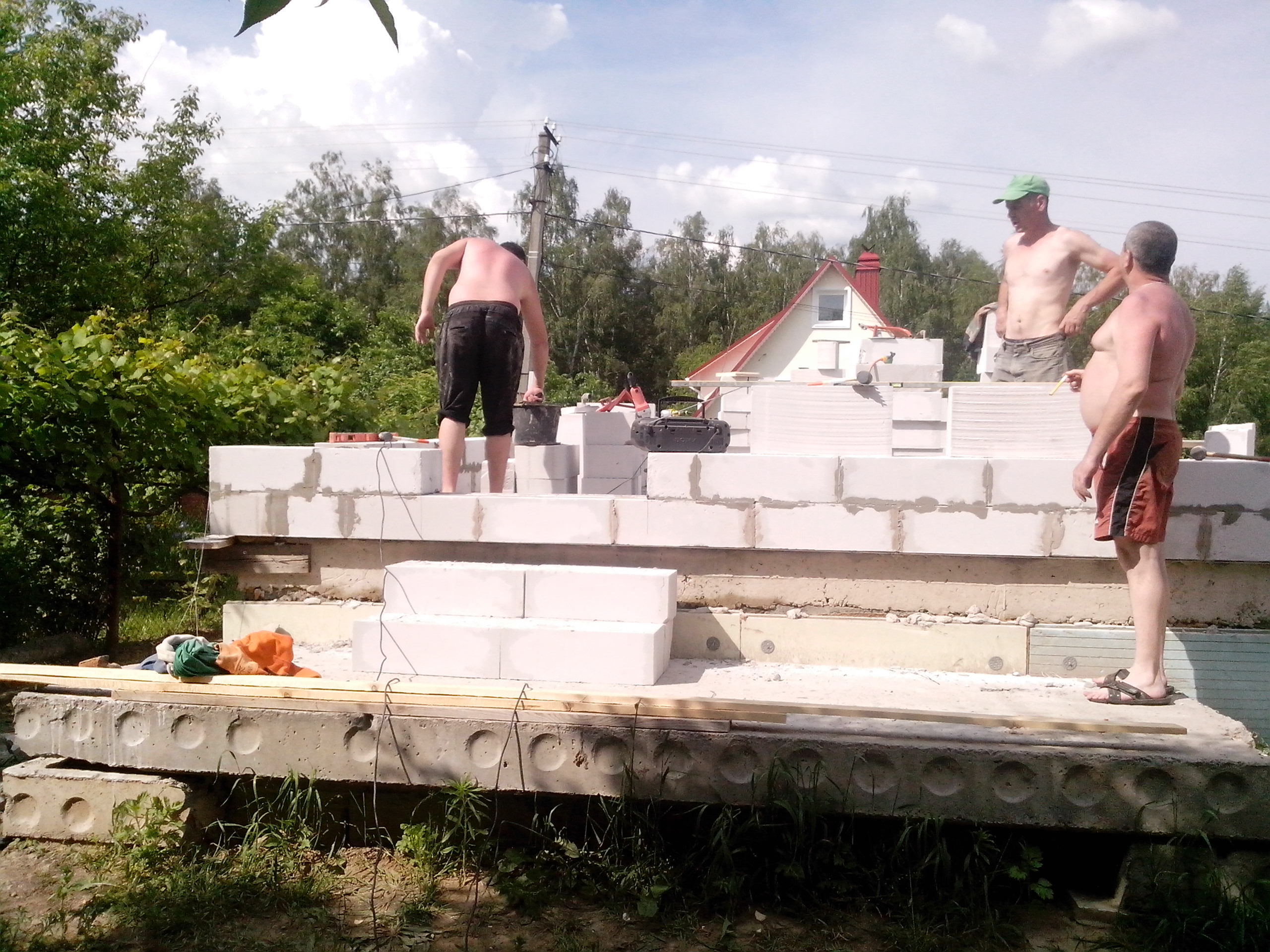

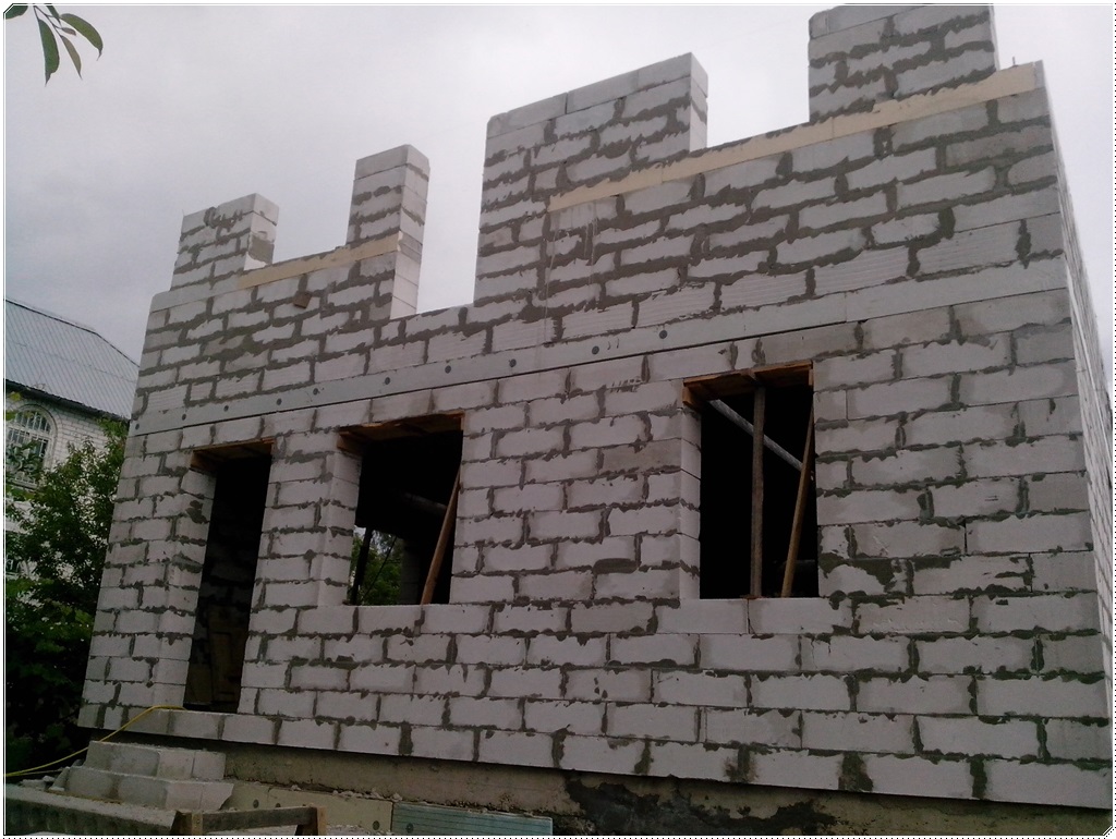

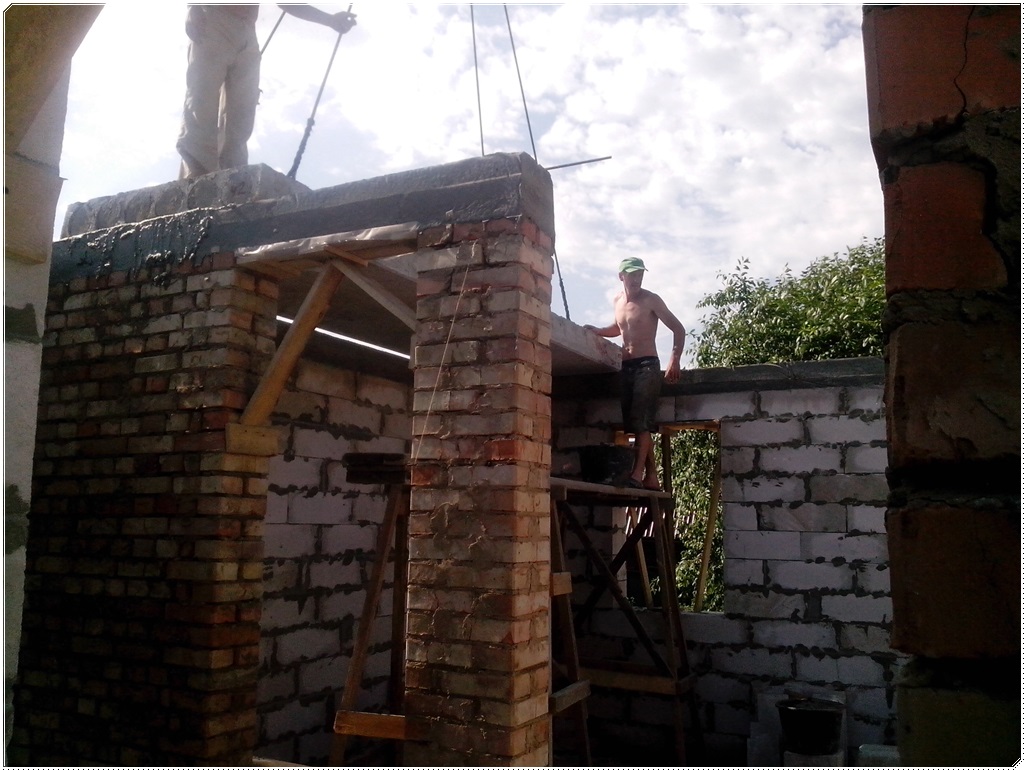

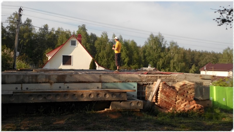

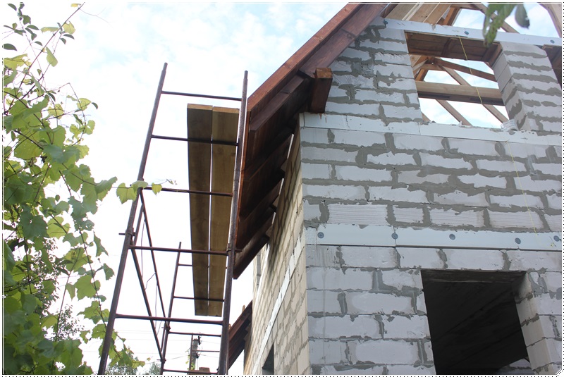

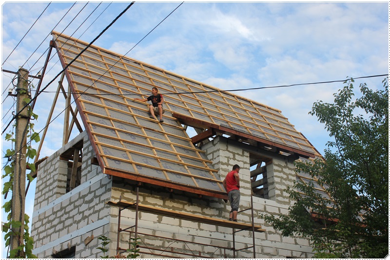

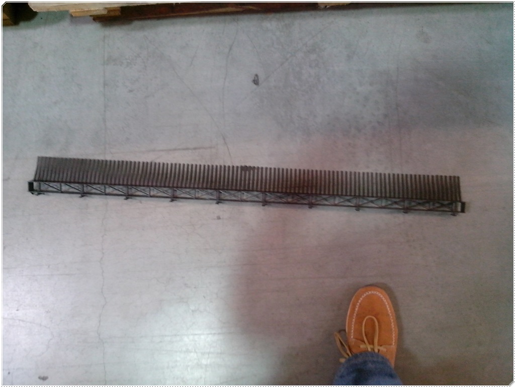

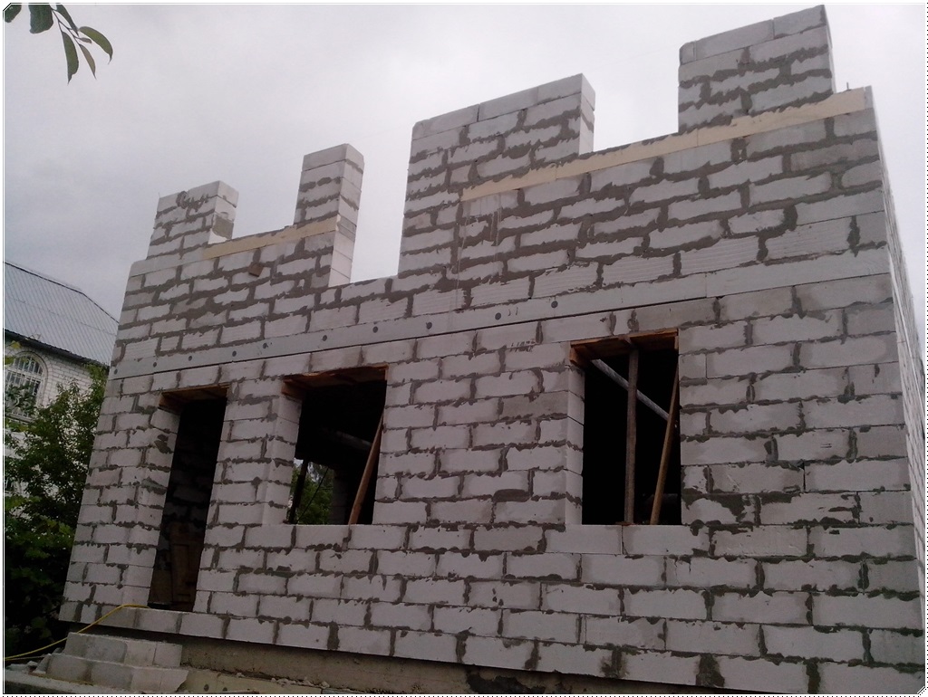

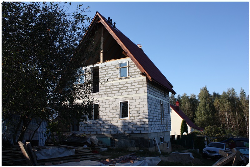

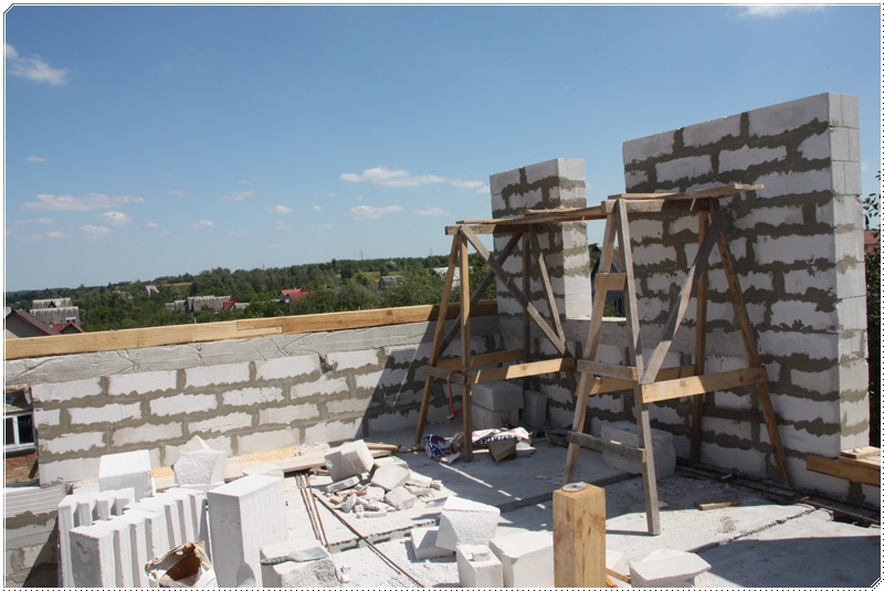

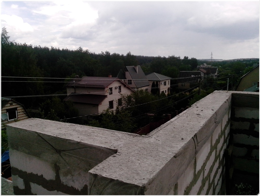

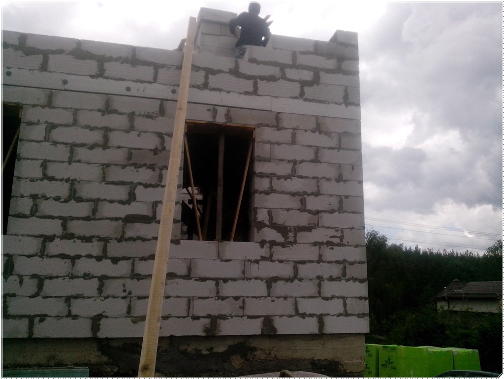

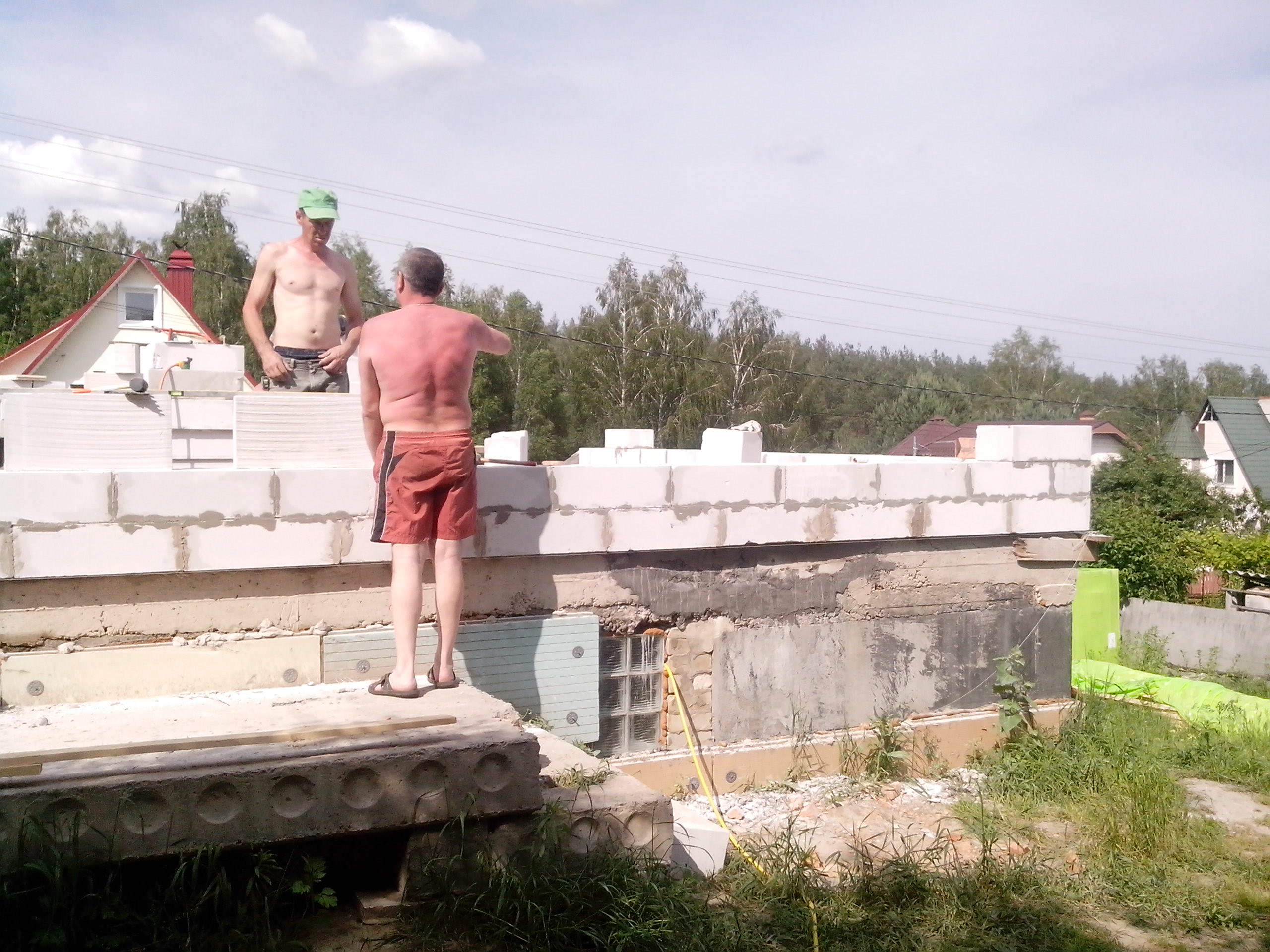

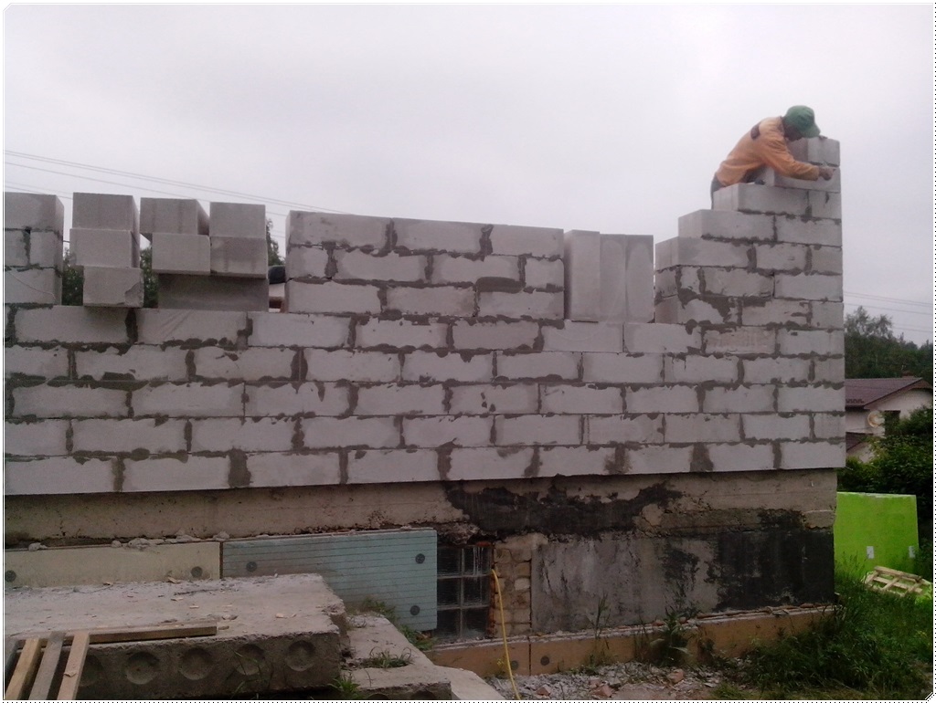

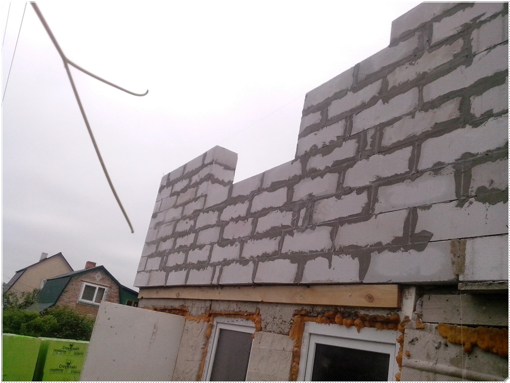

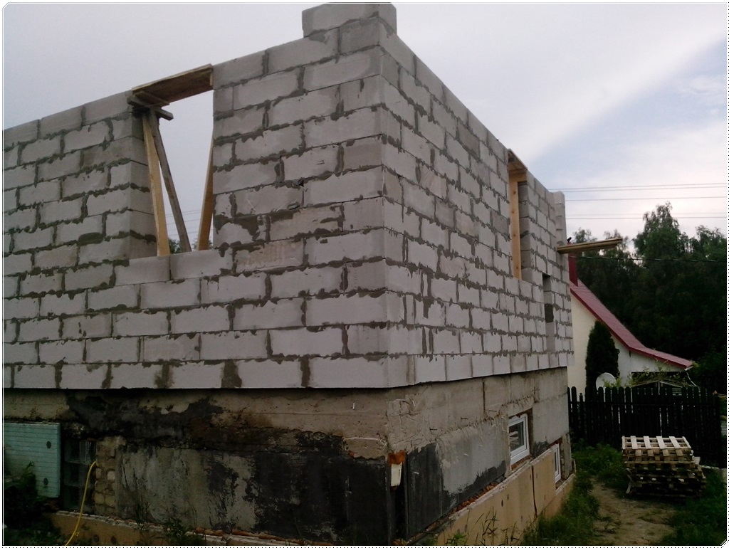

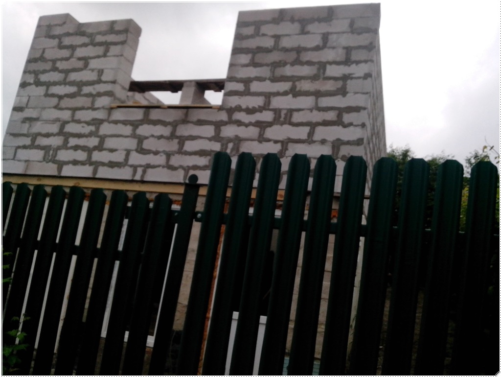

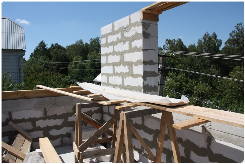

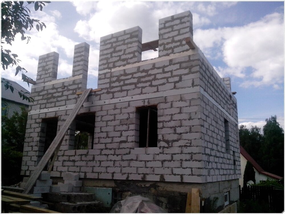

Продолжаем. Заливку армопояса не снимал, а плиту успел поймать только первую. Дальше игрались с плитовозом, краном, манипулятором и т.д. В общем пятнашки с плитами удались... Я так давно не задалбывался. Осталось одно фото на память. Ну и гребенка против птичек под шифер.

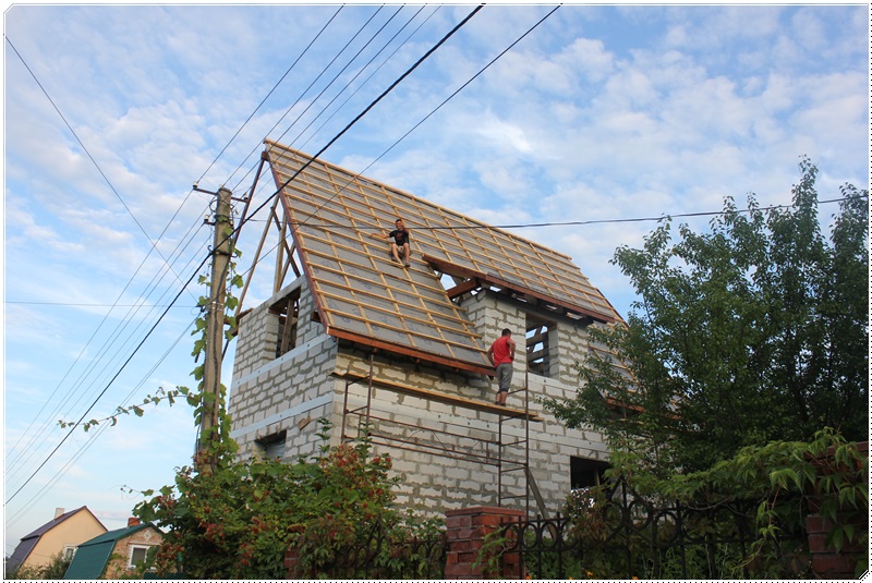

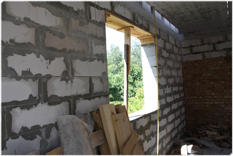

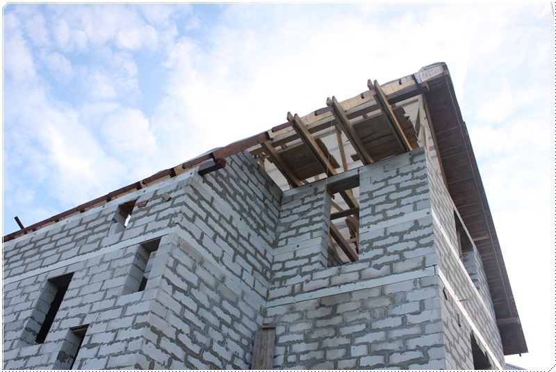

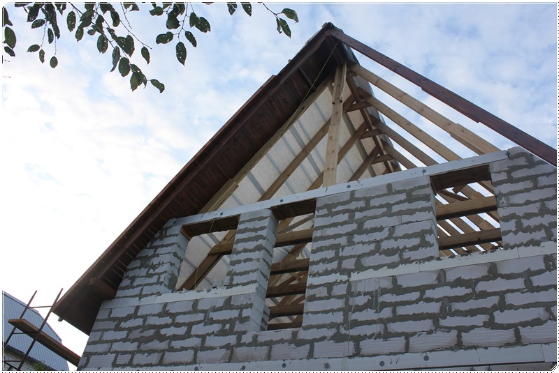

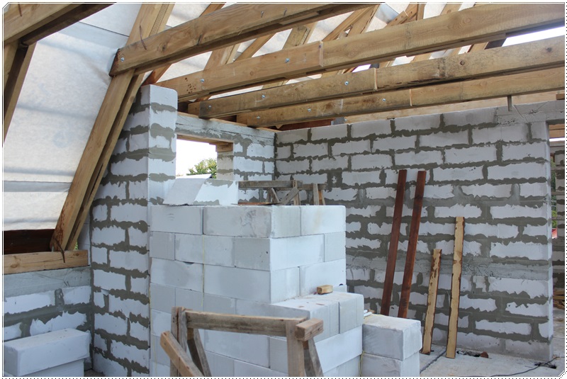

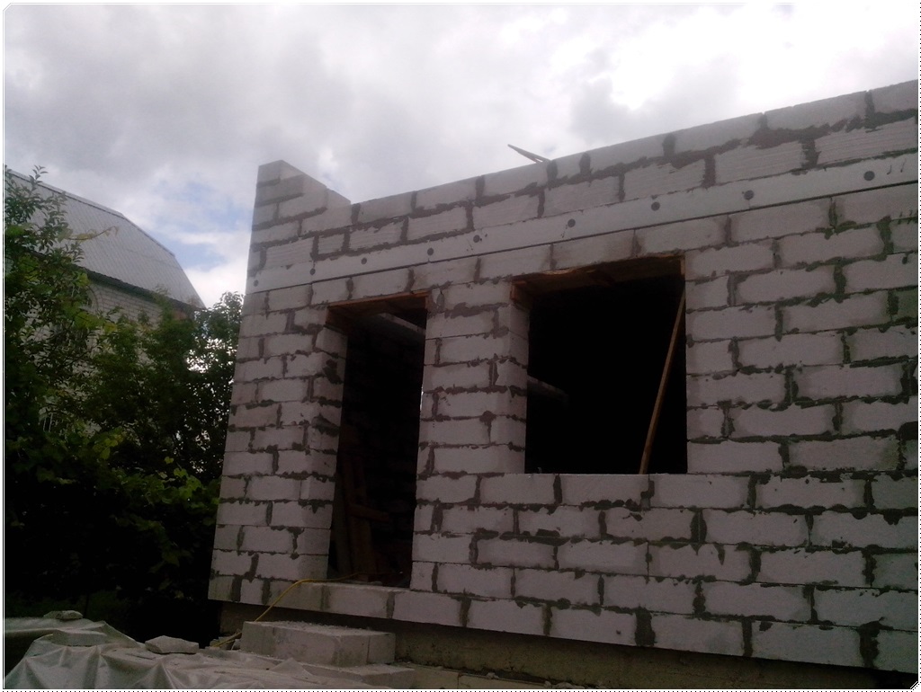

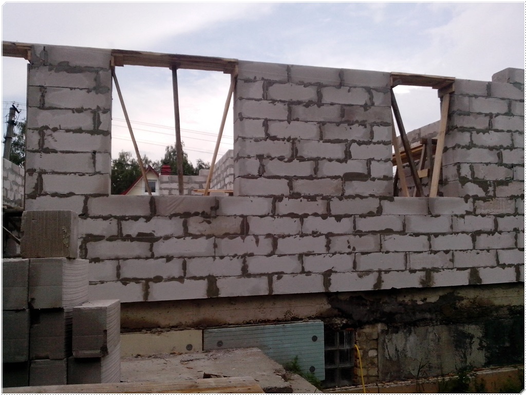

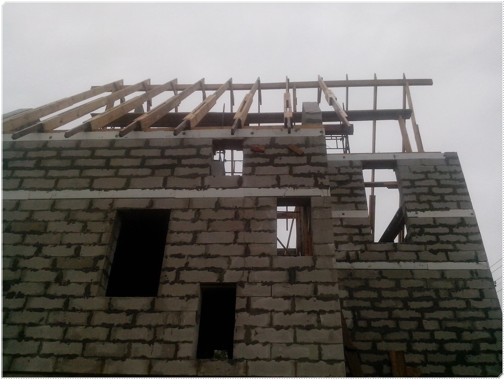

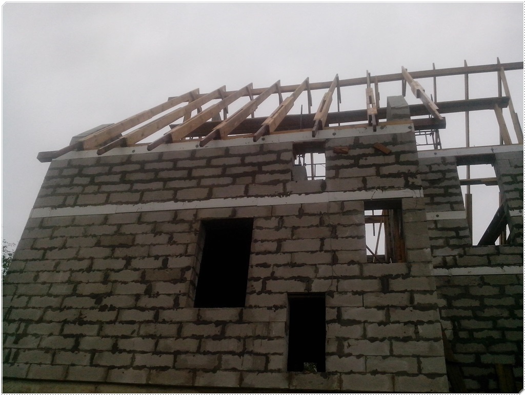

Плиты уложены. Перерыв неделя и погнали 2 этаж. Дополнительный бетонный пояс под крышу.

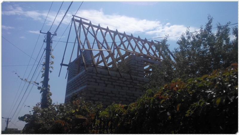

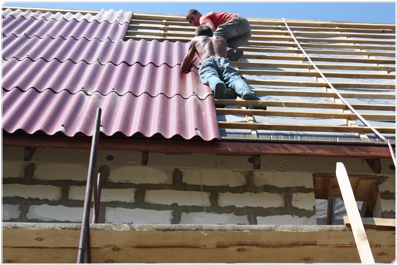

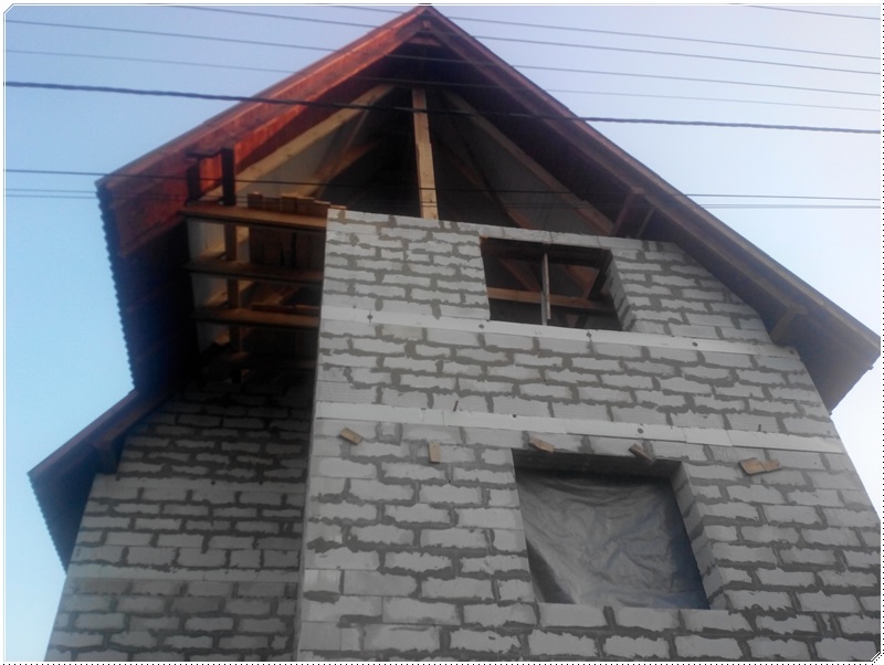

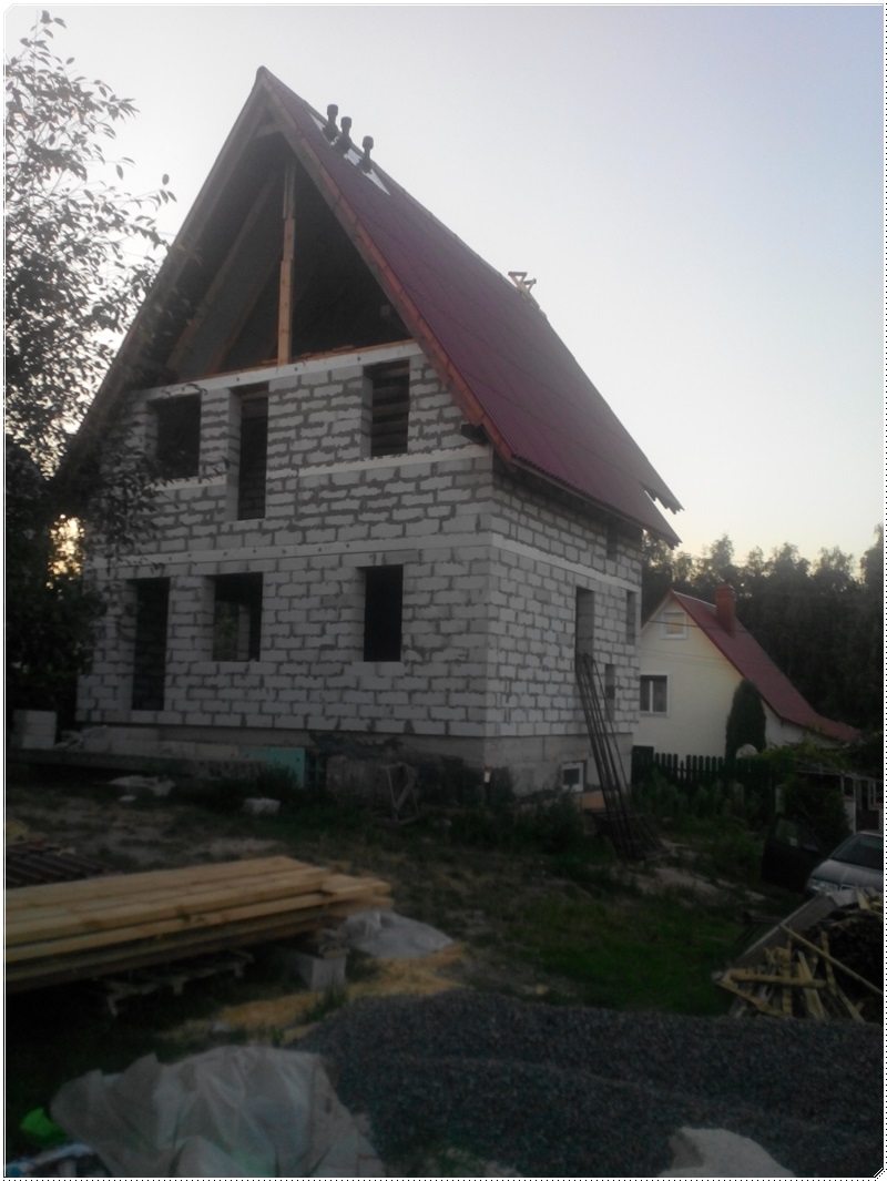

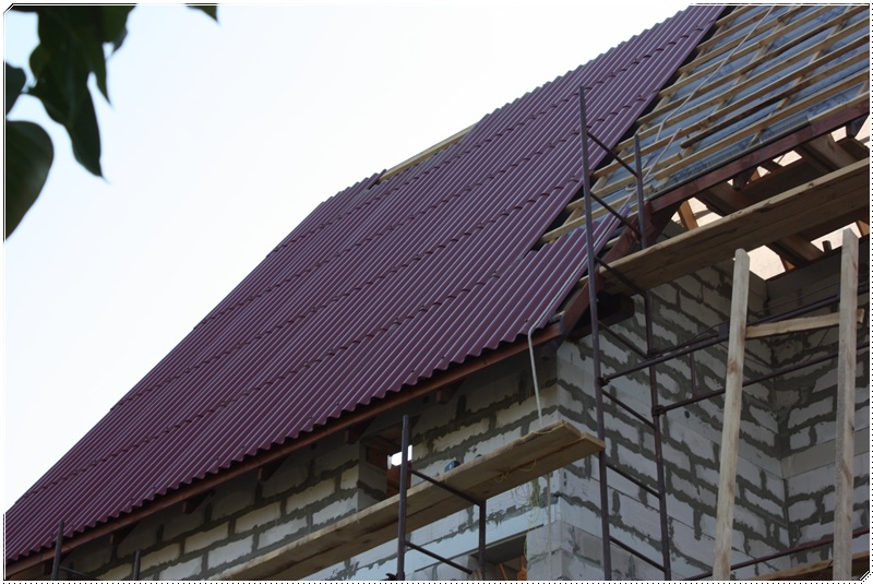

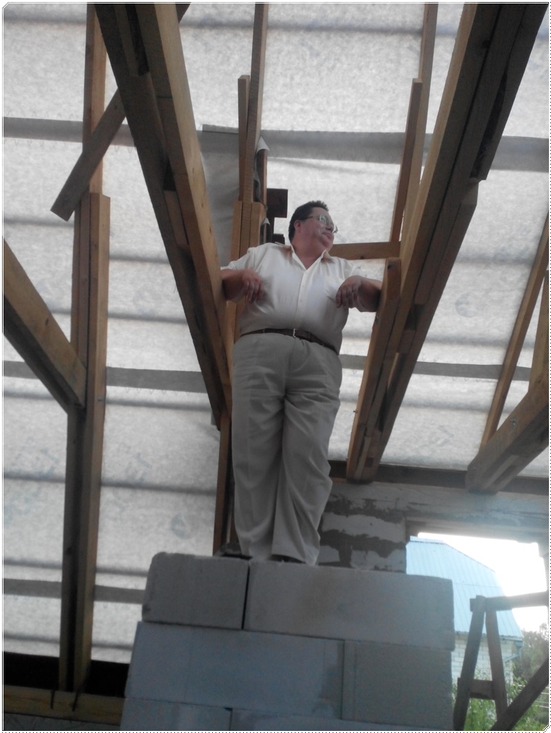

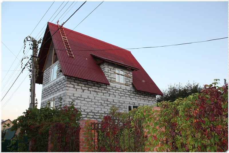

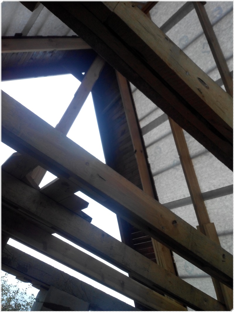

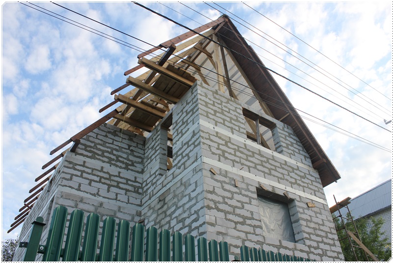

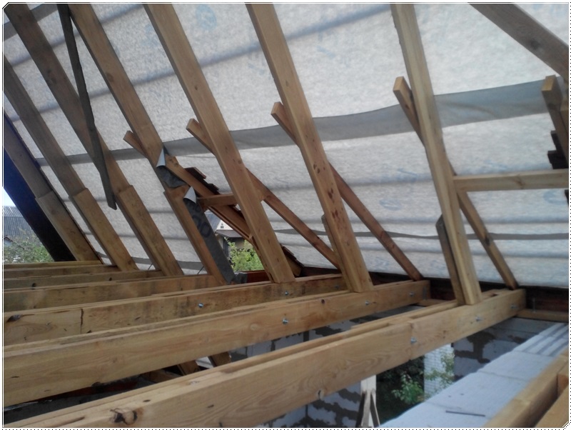

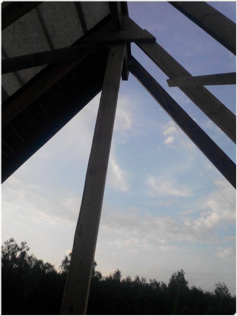

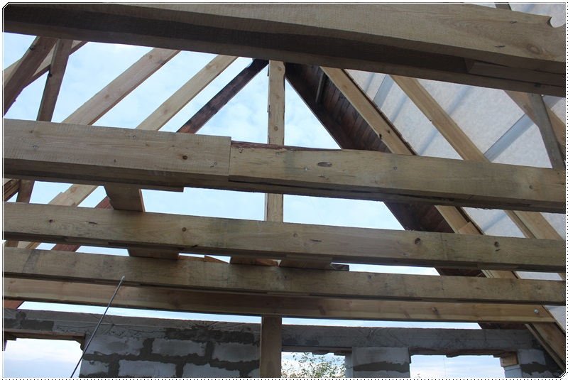

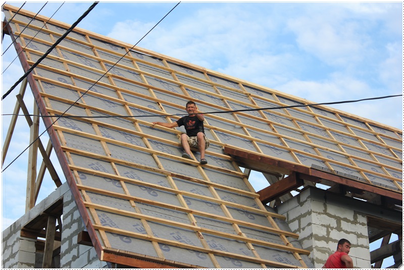

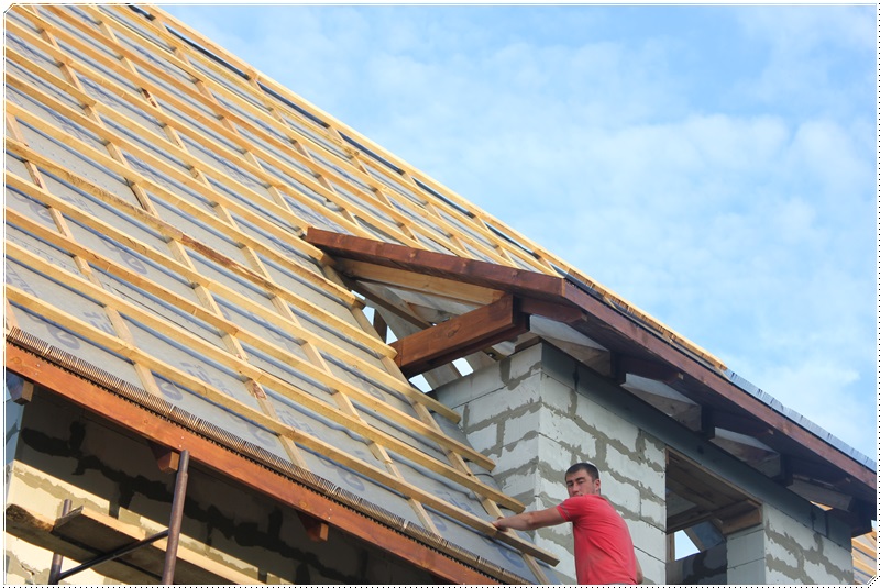

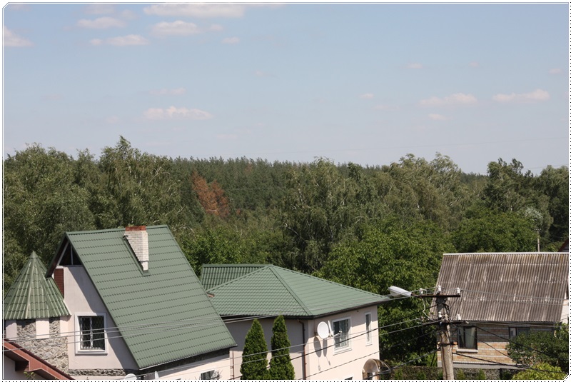

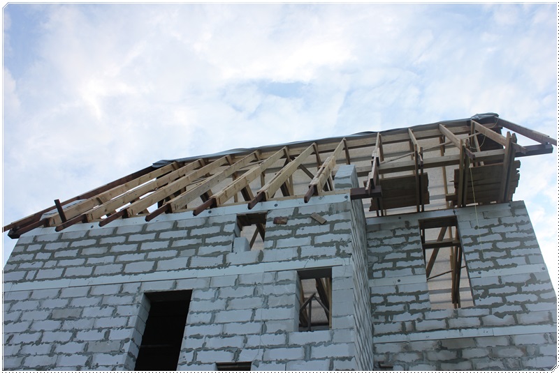

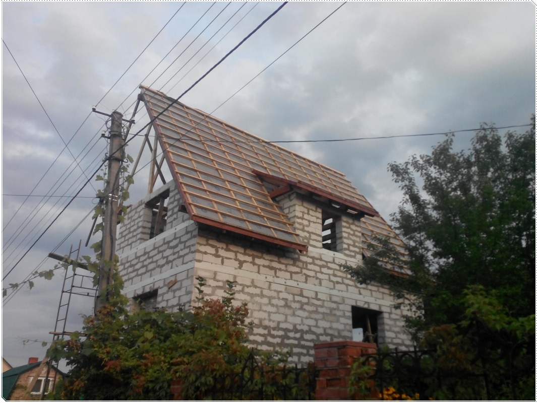

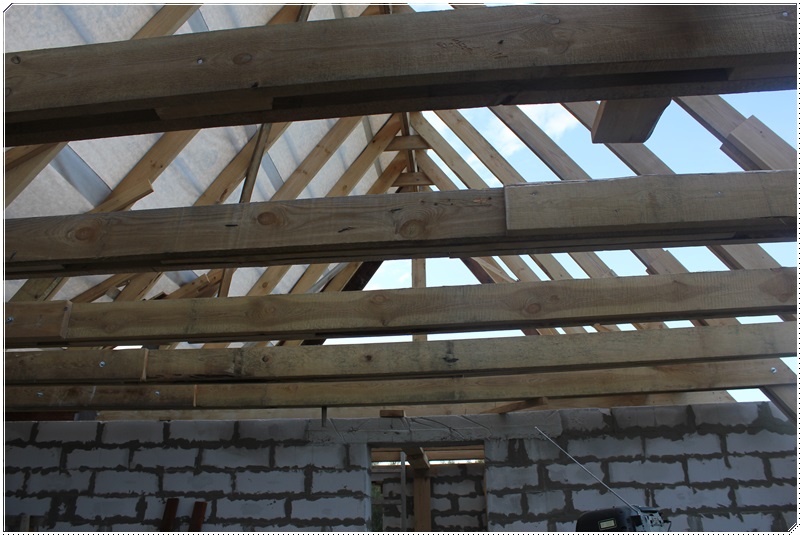

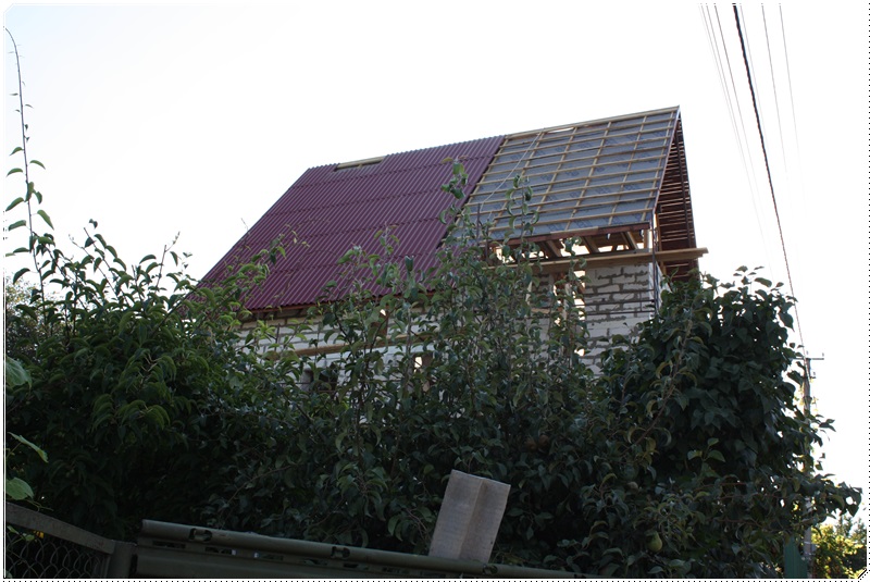

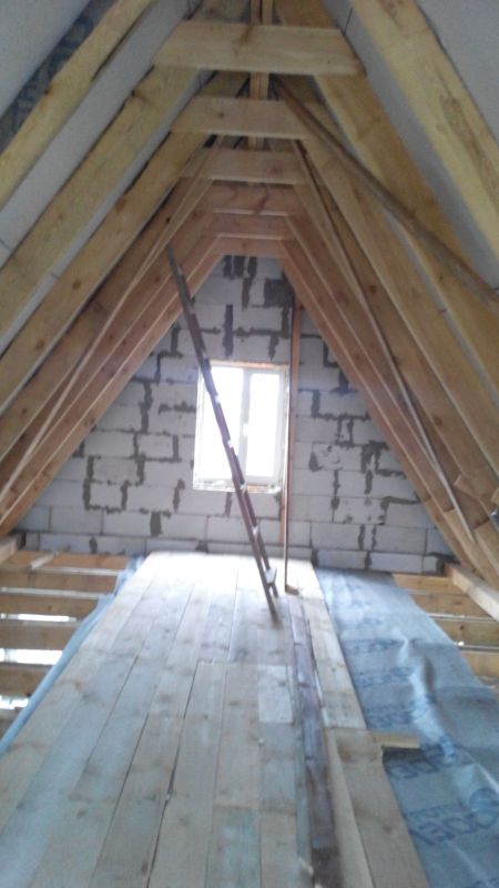

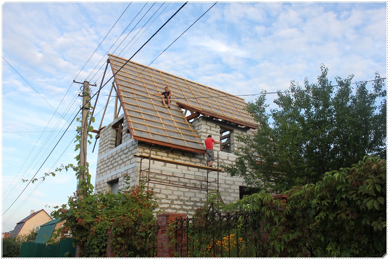

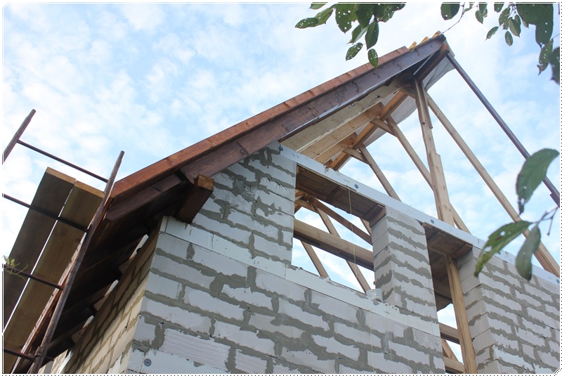

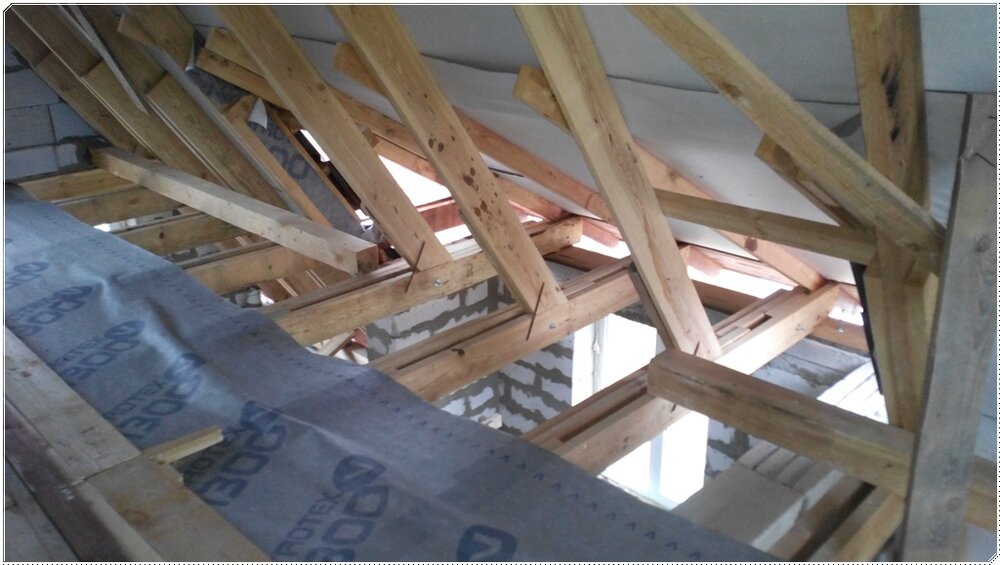

Пошла стропилка! Стропилка, пошла ... На последнем фото тягостные размышления о том, что крыша могла быть и ниже ...

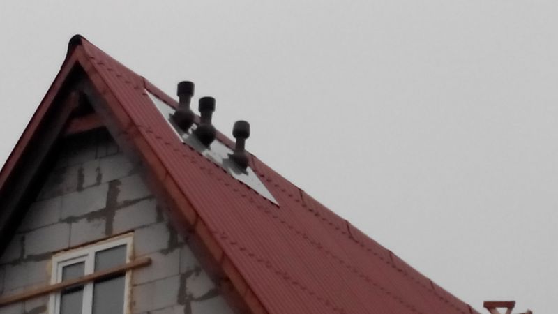

Для начала строительного сезона заделали отверстия в стыке между стеной и крышей, смотрим здесь
www.stroimdom.com.ua/forum/showpost.php?p=3435726&postcount=6
Да, забыл:

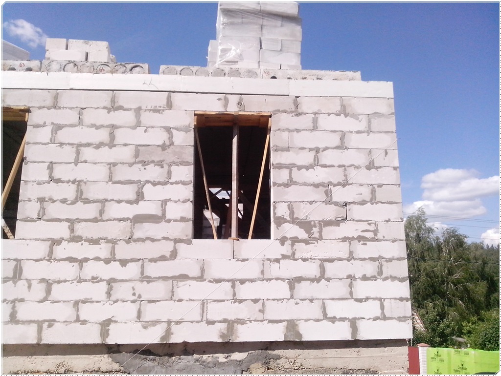

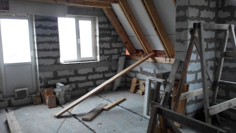

Золожены фронтоны (фото результатов выше)

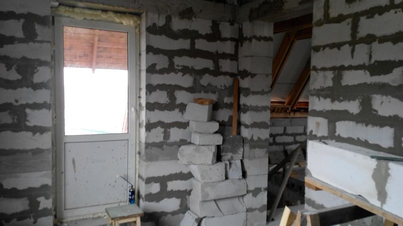

Установлены окна и двери будущих балконов (к сожалению фото процесса отсутствуют, результат опять же выше)

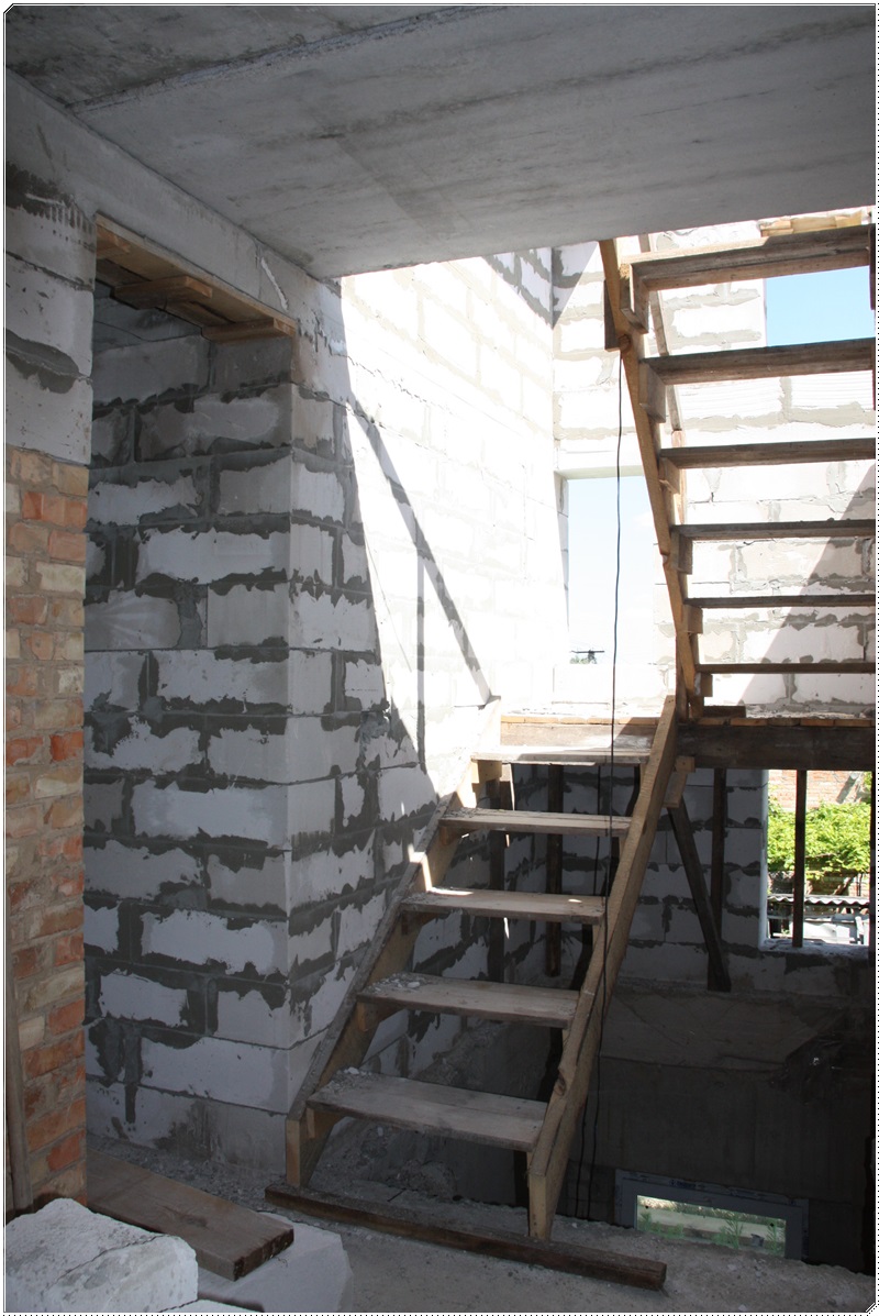

Залиты бетоном полы в подвале ( не полностью) проложены 110 трубы канализации до первой ямы
