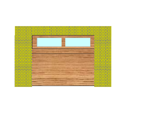

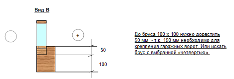

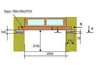

По проекту у нас окно над гаражными воротами.
Решили положить деревянный брус.
Если кто-то сталкивался с подобной конструкцией прокомментируйте, пжл, наш вариант.
Спасибо
Лично я боюсь дерево в кирпич ложить - может лучше металлическую или бетонную балку, а ее уже закрыть доской для красоты ? У меня такое же окно над воротами, только балки нет, а окно открывается вверх, то есть при надобности я могу на метр увеличить высоту проезда. Все в металле.

Дерево будет обернуто рубероидом. И дерево выбрано, т.к. металл есть проводником холода.

для гаражных секционных ворот не обязательно 150 мм над проемом, особенно в вашем случае: если будет мало места на балке, торсионный вал можно закрепить на потолке, над окном, либо позади горизонтальных направляющих. к тому же можно поставить ворота с пружинами растяжения. в общем данный дизайн вполне имеет право на жизнь.

может и не то. можете посмотреть тут - там показаны панорамные ворота. вам можно оставить только одну такую, вверху или можно посередине её сделать. по стоимости получится дороже, чем обычные не застекленные ворота, но скорее всего дешевле всего комплекса "окно+ворота". единственный минус - если вы планировали всё это дело сделать "под дерево" ("золотой дуб" или какой другой), то рамку остекления такой сделать не получится. её можно только покрасить, но не ламинировать. поэтому получится, что все ворота будут под дерево, а панорамная рамка одноцветная

пленка с имитацией дерева – золотой дуб, темный дуб или махагон – наносится в процессе производства панелей, что обеспечивает однородность и комплексный вид. Данная технология обеспечивает панели высокой устойчивостью к атмосферным воздействиям, а также длительному сохранению естественного цвета и внешнего вида.

Или ворота с пружинами растяжения, или торсион с задним расположением пружин)))
