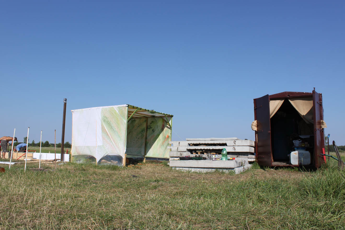

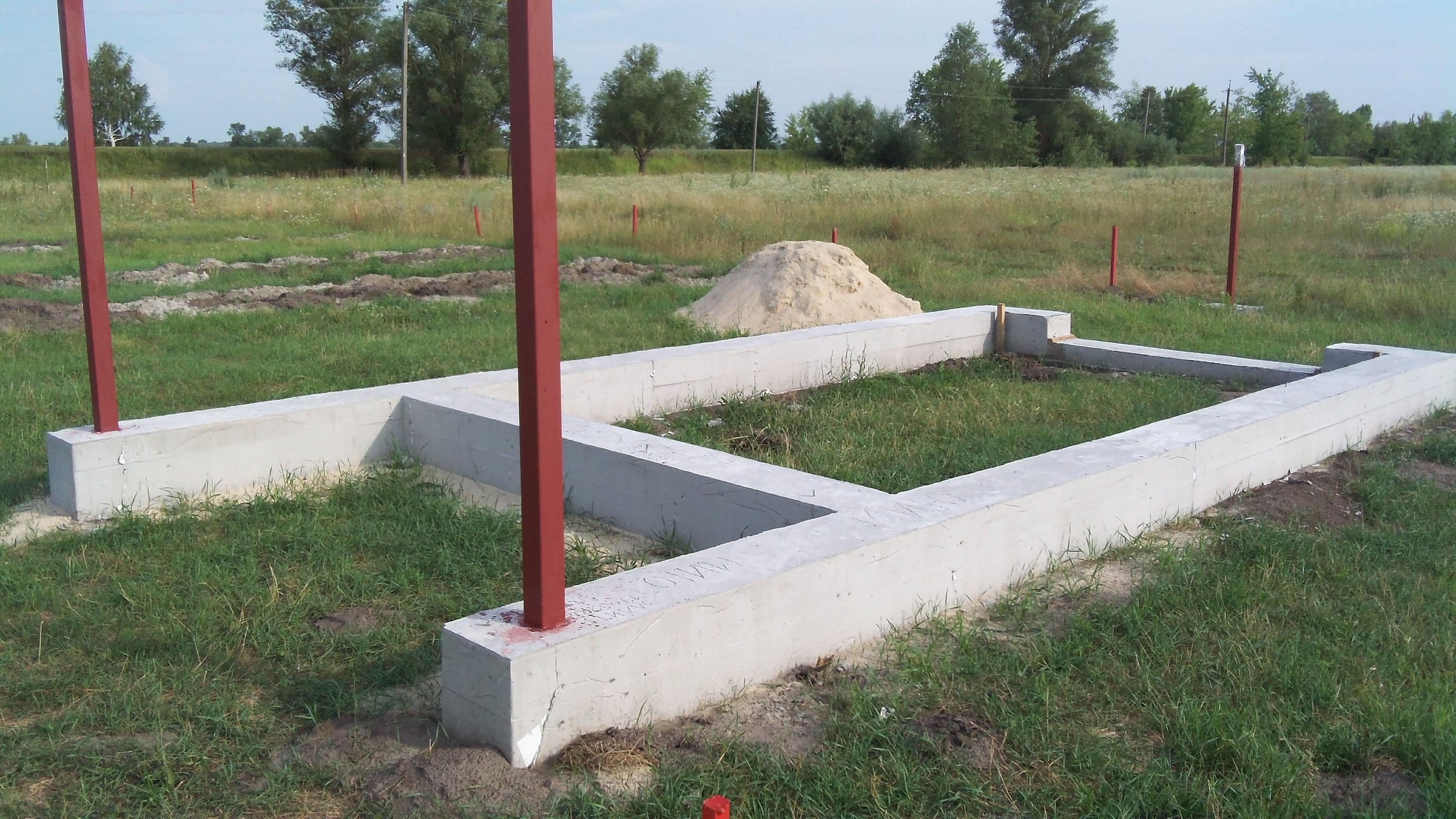

Юля Билецкая Опубліковано: 22 липня 2012 Поділитись Опубліковано: 22 липня 2012 Здравствуйте ! Залили ленточный фундамент под гараж-мастерскую, второй этажом -планируется жилым! Хочу с вами посоветоваться как лучше поступить с подушкой для залития пола! Я, думаю делать это так- снять 30-40см. плодородной почвы, засыпать 10см. песка -утрамбовать -пролить водой, засыпать гравием. а сверху укладывать бетонные плиты (плиты уже лежат давно, и нужно их куда то использовать) потом планирую, по верх уложенных плит делать стяжку ! У меня есть несколько вопросов ? Нужно ли под песок устилать пленку для гидроизоляции ? плиты положить в уровень земли или поднять выше уровня? заранее спасибо за советы и предложения ! Посилання на коментар Поділитися на інших сайтах More sharing options...
мастерок Опубліковано: 22 липня 2012 Поділитись Опубліковано: 22 липня 2012 Зачем столько сложностей?Перекрывать будете всплошную или планируется подвал,яма? Посилання на коментар Поділитися на інших сайтах More sharing options...

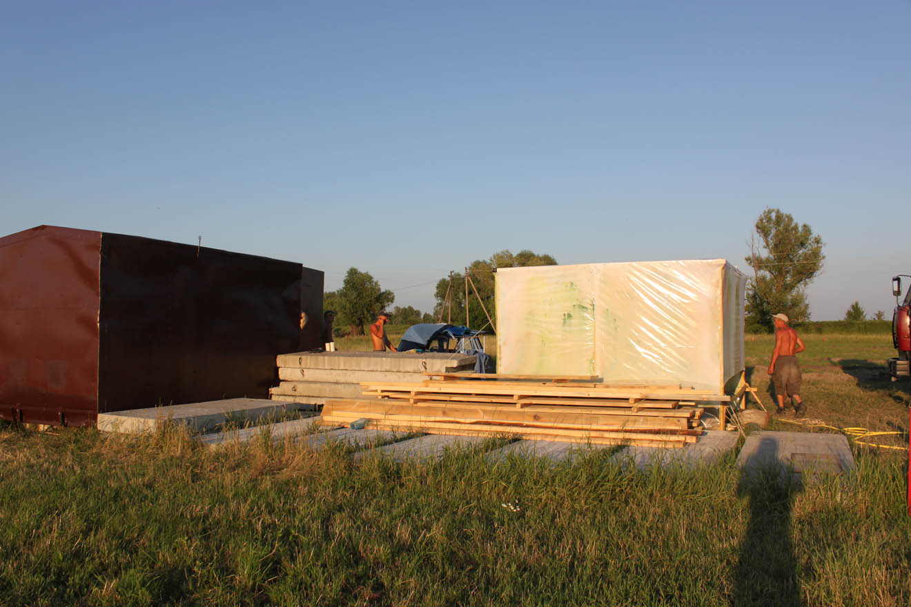

Юля Билецкая Опубліковано: 22 липня 2012 Автор Поділитись Опубліковано: 22 липня 2012 Зачем столько сложностей?Перекрывать будете всплошную или планируется подвал,яма? перекрывать буду в сплошную, подвала -ямы не будет!!! Так получилось, что купили (незадорого) 15-ть плит странного размера 3,30х 1.05 см и вот нашли способ их пристроить !!! внутренняя ширина гаража имеет 3,60м.-плита же по щирине 3,30м. планирую из викладывать по одну сторону, что бы с другой осталась 30см для ввода и прокладывания комуникаций -потом залью бетоном ! остакок плит выложу перед въздом в гаражом тем же способом! Посилання на коментар Поділитися на інших сайтах More sharing options...
мастерок Опубліковано: 23 липня 2012 Поділитись Опубліковано: 23 липня 2012 Странный метод использования плит.В таком случае никакая плёнка не нужна,щебень выполнит функцию отсечения капиллярного подсоса. Уровень укладки плит зависит от планируемого 0 пола минус стяжка. 1 Посилання на коментар Поділитися на інших сайтах More sharing options...
Golos Опубліковано: 23 липня 2012 Поділитись Опубліковано: 23 липня 2012 Сфотографируйте эти плиты поближе. И нарисуйте схематично от руки планируемую раскладку плит. Сдается мне это стеновые панели. Их опирать на две точки нельзя. Добавлено через 1 минуту Померяйте еще их толщину. И неплохо было бы отколоть кусочек посмотреть наполнитель. Посилання на коментар Поділитися на інших сайтах More sharing options...
Юля Билецкая Опубліковано: 24 липня 2012 Автор Поділитись Опубліковано: 24 липня 2012 Сфотографируйте эти плиты поближе. И нарисуйте схематично от руки планируемую раскладку плит. Сдается мне это стеновые панели. Их опирать на две точки нельзя. Добавлено через 1 минуту Померяйте еще их толщину. И неплохо было бы отколоть кусочек посмотреть наполнитель. обязательно сфотографирую! Сам хочу понять , что это за плиты !!! Кто то мне сказал, что возможно это балконные пллиты! толщина у них 22 см. очень тяжелые и цельные ! Буду очень благодарен, если после фото вы скажите, что это за плита!!! Посилання на коментар Поділитися на інших сайтах More sharing options...
мастерок Опубліковано: 24 липня 2012 Поділитись Опубліковано: 24 липня 2012 Сфотографируйте эти плиты поближе. И нарисуйте схематично от руки планируемую раскладку плит. Сдается мне это стеновые панели. Их опирать на две точки нельзя. Так их никто и не собирается на две точки опирать,посмотрите длину плит и ширину гаража,их планируют ложить внутрь,между фундаментом. 1 Посилання на коментар Поділитися на інших сайтах More sharing options...
Golos Опубліковано: 24 липня 2012 Поділитись Опубліковано: 24 липня 2012 Сфотографируйте эти плиты поближе. И нарисуйте схематично от руки планируемую раскладку плит. Сдается мне это стеновые панели. Их опирать на две точки нельзя. Так их никто и не собирается на две точки опирать,посмотрите длину плит и ширину гаража,их планируют ложить внутрь,между фундаментом. Фигасе Реально? Не придумал бы... Интересный вариант. Посилання на коментар Поділитися на інших сайтах More sharing options...
