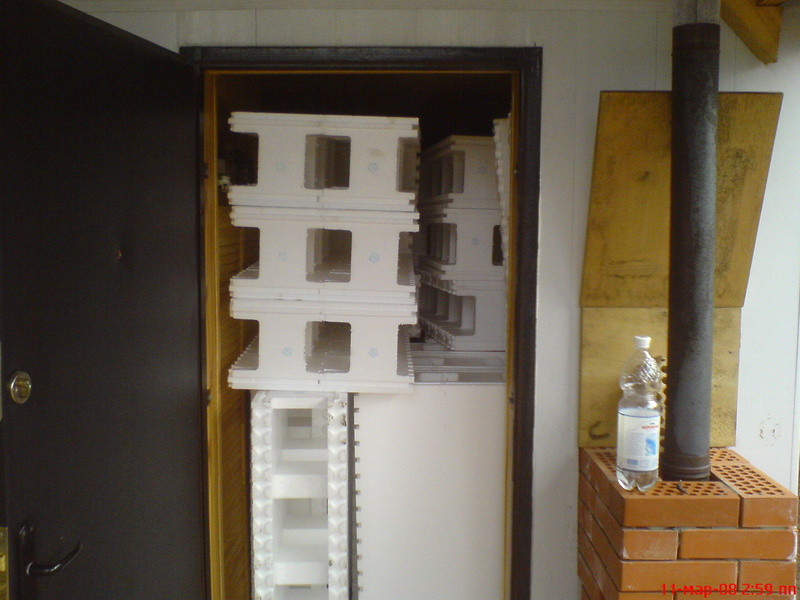

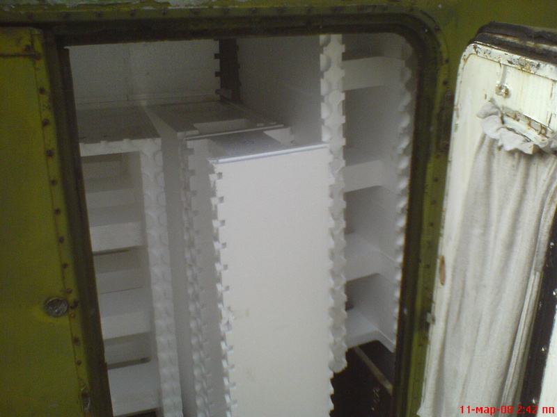

Fila Опубліковано: 11 березня 2008 Автор Поділитись Опубліковано: 11 березня 2008 Завёз 400 термоблоком брал в Ажио на Осокарках по 18.50 грн. Качество вроде неплохое. Посилання на коментар Поділитися на інших сайтах More sharing options...
Romka Опубліковано: 13 березня 2008 Поділитись Опубліковано: 13 березня 2008 в времянку напхал? тебя не предупреждали, что если они свежеформованные, то им надо недельку на возхдухе полежать ? Посилання на коментар Поділитися на інших сайтах More sharing options...
Fila Опубліковано: 14 березня 2008 Автор Поділитись Опубліковано: 14 березня 2008 Нет не предупреждали. Склад находиться на улице, я поинтересовался, ну так задал глупый вопрос, типа ничего что они под дождём лежал, мне ответили что уже долго лежат и ещё больше могут пролежать. Завтро позвоню уточню. А поподробнее можно об этом, что с ними может случиться? Посилання на коментар Поділитися на інших сайтах More sharing options...
Baciluki Опубліковано: 15 березня 2008 Поділитись Опубліковано: 15 березня 2008 Нет не предупреждали. Склад находиться на улице, я поинтересовался, ну так задал глупый вопрос, типа ничего что они под дождём лежал, мне ответили что уже долго лежат и ещё больше могут пролежать. Завтро позвоню уточню. А поподробнее можно об этом, что с ними может случиться? В первые дни после отливки блоки выделяют фенол потому их лучше не тянуть сразу в дом, а дать возможность полежать на улице ничего с ними не случиться Посилання на коментар Поділитися на інших сайтах More sharing options...
Fila Опубліковано: 15 березня 2008 Автор Поділитись Опубліковано: 15 березня 2008 Спасибо за ответ, блоки лежали около недели на открытом складе, 3 дня в доме, а сегодня перенёс к соседу в нежилой дом на чердак. Там где лежали 3 дня была вонь пенопласта, с пару часиков проветрил, всё прошло. Посилання на коментар Поділитися на інших сайтах More sharing options...
