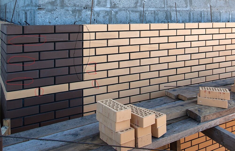

Дощ Опубліковано: 30 липня 2012 Поділитись Опубліковано: 30 липня 2012 О пісталєтах На кутах цегла стирчить, ота половинка завалена, ширина шва не співпадає, візуальної перев’язки кута немає Посилання на коментар Поділитися на інших сайтах More sharing options...
vshtark Опубліковано: 30 липня 2012 Поділитись Опубліковано: 30 липня 2012 О пісталєтах На кутах цегла стирчить, ота половинка завалена, ширина шва не співпадає, візуальної перев’язки кута немаєЭ.... какой визуальной перевязки угла? Посилання на коментар Поділитися на інших сайтах More sharing options...
Дощ Опубліковано: 30 липня 2012 Поділитись Опубліковано: 30 липня 2012 Про ту яка візуально має виглядати перев’язаною (обведена чорним олівцем) І взагалі темна цегла покладена як попало, якщо зробите фото під кутом то там боків повилазить чи не більше ніж у ТС З.І. тема переросла у флуд - ТС проблему вирішив, питання зняте - піськами мірятись сенсу немає Посилання на коментар Поділитися на інших сайтах More sharing options...
vshtark Опубліковано: 30 липня 2012 Поділитись Опубліковано: 30 липня 2012 Про ту яка візуально має виглядати перев’язаною (обведена чорним олівцем) І взагалі темна цегла покладена як попало, якщо зробите фото під кутом то там боків повилазить чи не більше ніж у ТС Вы-же прекрасно понимаете, что если перевязывать кирпичи на стыке желтого и коричневого, то получится лесенка в полкирпича, а это будет не красиво. Как на самом деле устранена разница в размерах кирпича вы та и не увидели, что подтверждает профессионализм каменщиков. Нет там боков, под каким углом фото не делай. З.І. тема переросла у флуд - ТС проблему вирішив, питання зняте - піськами мірятись сенсу немає ТС проблему не решил, а просто забил на нее, очевидно решив что нервы дороже. ))) Посилання на коментар Поділитися на інших сайтах More sharing options...
Дощ Опубліковано: 30 липня 2012 Поділитись Опубліковано: 30 липня 2012 Некрасіво... Кому як Нет там боков, под каким углом фото не делай. Я вам вже на них вказав. Сфотографуйте під кутом і крупним планом - офігеєтє Професіоналізм - це не тільки вміння маскувати відмінності у розмірі цегли Посилання на коментар Поділитися на інших сайтах More sharing options...
vshtark Опубліковано: 30 липня 2012 Поділитись Опубліковано: 30 липня 2012 Некрасіво... Кому як Ну скажем так: у меня подразумевался ДРУГОЙ рисунок, поэтому перевязка стыков желтого и коричневого кирпичей на нем НЕВОЗМОЖНА, следовательно не справедливо относить это к дефектам кладки. Я вам вже на них вказав. Сфотографуйте під кутом і крупним планом - офігеєтє Професіоналізм - це не тільки вміння маскувати відмінності у розмірі цеглиПлан на моем фото не мельче чем у ТС, но ТАКОЙ ужасной порядовки нет. Помоему глупо спорить с очевидным. Посилання на коментар Поділитися на інших сайтах More sharing options...

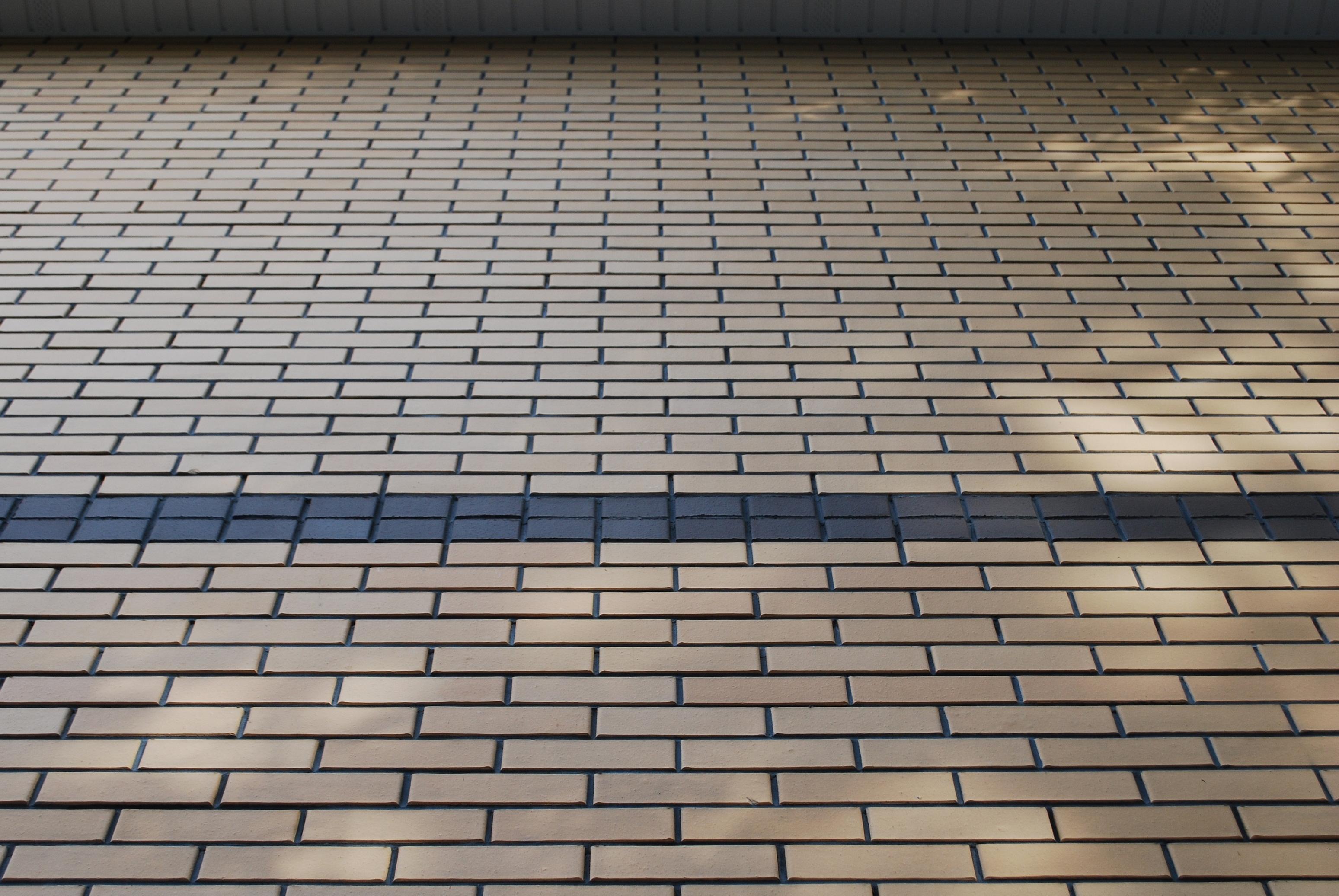

vshtark Опубліковано: 1 серпня 2012 Поділитись Опубліковано: 1 серпня 2012 Некрасіво... Кому як Я вам вже на них вказав. Сфотографуйте під кутом і крупним планом - офігеєтє Професіоналізм - це не тільки вміння маскувати відмінності у розмірі цегли Сделал под другими углами и крупным планом: С чего начинать офигевать? Посилання на коментар Поділитися на інших сайтах More sharing options...

Дощ Опубліковано: 2 серпня 2012 Поділитись Опубліковано: 2 серпня 2012 С чего начинать офигевать? З цегляного цоколя в землі 1 Посилання на коментар Поділитися на інших сайтах More sharing options...
vshtark Опубліковано: 2 серпня 2012 Поділитись Опубліковано: 2 серпня 2012 З цегляного цоколя в землі Тапок, вы гоните, в какой нафик земле? ) Вы-же прекрасно видите, что кирпичный "цоколь" стоит на бетонном фундаменте, полметра шириной и 1,2 метра глубиной. Из забутовочного кирпича он выложен только потому, что в дальнейшем облицуется гранитом. Посилання на коментар Поділитися на інших сайтах More sharing options...

Дощ Опубліковано: 2 серпня 2012 Поділитись Опубліковано: 2 серпня 2012 в дальнейшем облицуется гранитом. бо облицювання (кста чого в лапках?) цоколю з цегли - ЗЛО, і сам цоколь з цегли також ЗЛО. І на кути я так розумію пам’яті не вистачило Посилання на коментар Поділитися на інших сайтах More sharing options...
vshtark Опубліковано: 2 серпня 2012 Поділитись Опубліковано: 2 серпня 2012 бо облицювання (кста чого в лапках?) цоколю з цегли - ЗЛО, і сам цоколь з цегли також ЗЛО.Обоснуете? В кавычках, потому что это псевдоцоколь чисто для визуального выделения, там реально идет уже стена комнаты, таким образом кладка цоколя ничем не отличается от основной кладки стены. І на кути я так розумію пам’яті не вистачило Какой памяти??? Посилання на коментар Поділитися на інших сайтах More sharing options...
