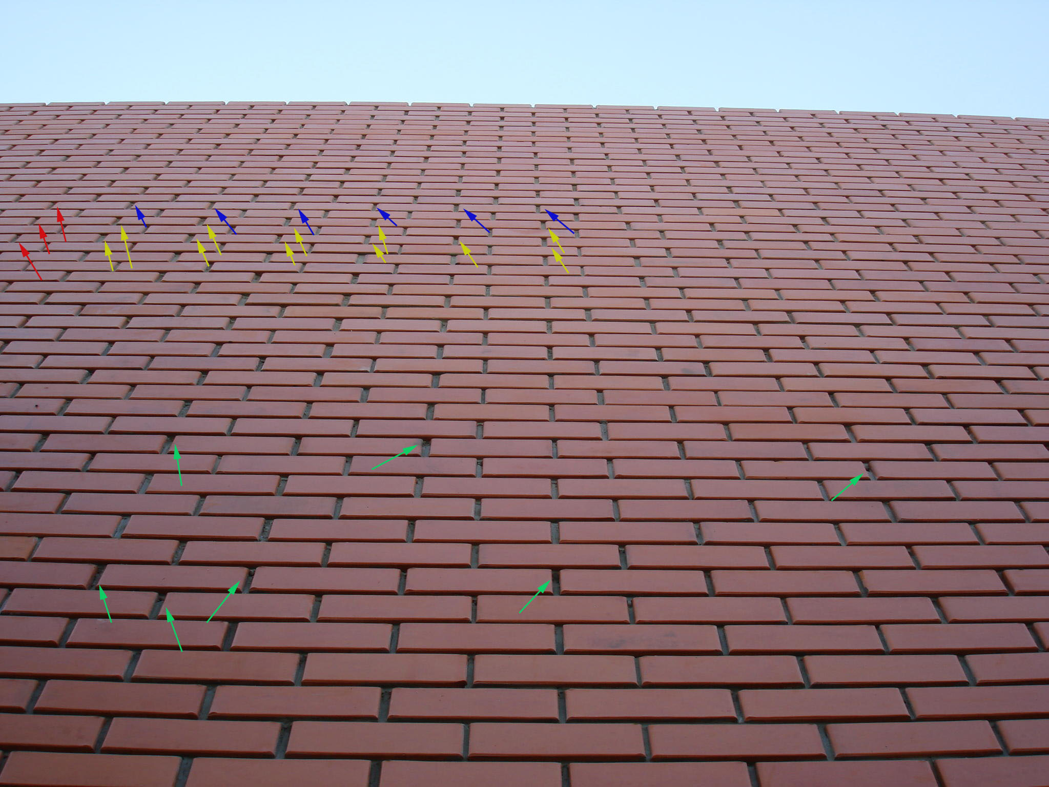

Игореха Опубліковано: 25 липня 2012 Поділитись Опубліковано: 25 липня 2012 Да при чем тут гитлер и прочие персонажи? Человек лишь сказал, что такие люди ищут себе оправдание в чем угодно, только ни в своей рукожопости. А кто понял иначе, так это уже не его трудности ;) На приведенной фотографии приведена именно рукожопость, или жопорукость (как кому больше нравится), так называемых каменщиков. Возвращаю фотку с правками. Зеленые стрелки - это из-за геометрии кирпича, рукожопые люди не смогли заполнить шов?! Красные стрелки - с этого места картинки порядовка начинается более-менее ровно. Синие стрелки - тонкий шов, короче ряд. Желтые стрелки - широкий шов, И.... (не наоборот, а именно прямо пропорционально) длиннее ряд! И это почти в каждом кривом ряду! Это профанация, а не работа. Человек заказал облицовочную кладку (я почти уверен), а получил забутовку из клинкера. И еще куча явных дефектов,Ю в том числе и заваленный в плоскости стены кирпич. Это тоже из-за геометрии? Лично я вижу (из того что можно увидеть по фотографии), гуляние линейных размеров в пределах 2-3 мм (+- 1...1,5) Нормальный кирпич. а не +-5мм, как тут писали. Рабочих за последнюю стену расчитать с удержанием порчи материала. Если рабочие не согласны, то пусть они разбирают свой "шедевр" и перекладывают так чтобы кирпич остался целым и невредимым, и делают это с дОлжным качеством. Третьего варианта нету. ПС А кирпич от следов раствора кто будет оттирать? Хозяин, когда решит гидрофобом кладку затянуть? 2 Посилання на коментар Поділитися на інших сайтах More sharing options...

Игореха Опубліковано: 26 липня 2012 Поділитись Опубліковано: 26 липня 2012 А что истерика такая? Ну да корявенько не спорю, сразу не увеличивал фото и что дальше , они уже уехали все тю тю!!!!! Интересно по какой цене кладку выполняли?? У кого истерика? Констатация факта - не более ;) 1 Посилання на коментар Поділитися на інших сайтах More sharing options...

vshtark Опубліковано: 29 липня 2012 Поділитись Опубліковано: 29 липня 2012 Нельзя было платить за эту кладку!!! Ложили полные засранцы! Варианта было 2: 1. Каменщики аккуратно разбирают халтуру и перекладывают так, как выложили фасад. Они-же смогли выложить фасад ровно и из того-же кирпича? У меня тоже облицовку делают из Евротона, кирпич хороший, пусть не гонят. После этого расчитаться как было договорено, за вычетом стоимости раствора. 2. Выгнать нахер и из оплаты вычесть стоимость кирпича, работы по его разборке. Вам реально положили забутовочную кладку из дорого клинкерного кирпича. Уроды.... 1 Посилання на коментар Поділитися на інших сайтах More sharing options...

vshtark Опубліковано: 30 липня 2012 Поділитись Опубліковано: 30 липня 2012 Тим-більше: які мотиви штовхають зв'язуватись з аматорами, якщо за цю ж ціну (за Вашим твердженням) можна знайти професіоналів?На словах все строители грамотные. Как отличить профи-каменщика от дилетанта? В данном случае фасадную часть выложили хорошо, а заднюю схалтурили. Какого черта человек должен оплачивать халтуру, чтобы какие-то уроды учились за его-же деньги и его материалом ложить ??? И никакие понижающие коэффициенты тут не подходят. У халтуры цена - 0грн. 1 Посилання на коментар Поділитися на інших сайтах More sharing options...
vadoss8008 Опубліковано: 30 липня 2012 Поділитись Опубліковано: 30 липня 2012 На словах все строители грамотные. Как отличить профи-каменщика от дилетанта? В данном случае фасадную часть выложили хорошо, а заднюю схалтурили. Какого черта человек должен оплачивать халтуру, чтобы какие-то уроды учились за его-же деньги и его материалом ложить ??? И никакие понижающие коэффициенты тут не подходят. У халтуры цена - 0грн. А где же людям учиться !!!!!!!!!!:D 2 Посилання на коментар Поділитися на інших сайтах More sharing options...

Raha Опубліковано: 30 липня 2012 Поділитись Опубліковано: 30 липня 2012 Може, у тих робітників впринципі такий рівень на усіх попередніх об'єктах, як на вкладеній в топіку фотці; при цьому завжди усіх усе влаштовувало. І вони свій рівень на свій розсуд оцінили при обговоренні ціни. І їх кінцева вина лиш в тому, що на інших стінах чисто випадково вийшло рівніше. Цитата автора ветки: "В процесі" контролювалось майже щодня, і увага зверталась регулярно, просто як виявилось, цю стіну клала людина, яка займається суто покрівлями, а в бригаді не вистачало людини В свете этого, позвольте полюбопытствовать - каким боком ваши разглагольствования касаются данной ситуации? Вы видимо не поняли, что брак допустил человек, который в этой бригаде кладкой не занимался, а был привлечен бригадой по причине нехватки людей. Посему про уровень и тд трепаться здесь просто не уместно. Бригада кинула заказчика, просто тупо кинула. Сами ложили нормально (наверняка могли и фото работ показать и рекомендации и тд и тп), но на все рук не хватало вот и привлекли к кладке дилетанта, но при этом деньги хотели (и получили) за все. Посилання на коментар Поділитися на інших сайтах More sharing options...
vshtark Опубліковано: 30 липня 2012 Поділитись Опубліковано: 30 липня 2012 Бригада кинула заказчика, просто тупо кинула. Сами ложили нормально (наверняка могли и фото работ показать и рекомендации и тд и тп), но на все рук не хватало вот и привлекли к кладке дилетанта, но при этом деньги хотели (и получили) за все. При этом встегивала заказчику о плохом кривом кирпиче с разными размерами. Я ж говорю - уроды! Посилання на коментар Поділитися на інших сайтах More sharing options...
vadoss8008 Опубліковано: 30 липня 2012 Поділитись Опубліковано: 30 липня 2012 Цитата автора ветки: В свете этого, позвольте полюбопытствовать - каким боком ваши разглагольствования касаются данной ситуации? Вы видимо не поняли, что брак допустил человек, который в этой бригаде кладкой не занимался, а был привлечен бригадой по причине нехватки людей. Посему про уровень и тд трепаться здесь просто не уместно. Бригада кинула заказчика, просто тупо кинула. Сами ложили нормально (наверняка могли и фото работ показать и рекомендации и тд и тп), но на все рук не хватало вот и привлекли к кладке дилетанта, но при этом деньги хотели (и получили) за все. А вы собственно кто??? И ПО КАКИМ КРИТЕРИЯМ ВЫ ОЦЕНИВАЕТЕ КАЧЕСТВО КЛАДКИ!!!!!!! И пожалуйста будьте так любезны, общаясь с мало знакомыми людьми подбирайте выражения!!!!!! П.С . Трепетись вы , а мы общаемся!!!!!!!!! Добавлено через 2 минуты При этом встегивала заказчику о плохом кривом кирпиче с разными размерами. Я ж говорю - уроды! У вас какой то комплекс?????????? Зачем обзывать всех уродами!!!!!! По себе людей не судят!!!!!!!! 2 Посилання на коментар Поділитися на інших сайтах More sharing options...
Дощ Опубліковано: 30 липня 2012 Поділитись Опубліковано: 30 липня 2012 Не надо на Евротон сильно грузить, со слов строителей - нормальный кирпич. По геометрии я сказал бы так - расхождения скорее отсутствуют, нежели присутствуют, но незначительные есть. По известковым вкраплениям - тоже самое. По оттенку, если одной партии - тоже самое. На первом фото - задняя стена (обкладка старого дома), где докупался кирпич в Эпицентре (основной завоз с завода), сначала расходжения по тону были, а сейчас как-то на солнце все практически выровнялось. Есть небольшие расхождения по тону кладки из-за дождя: кладка производилась на смесь "Полифасад" и резкие дожди во время кладки слегка вымывали пигмент. Но на данный момент всё как-то устаканилось. Просто, когда переключаешься на следующие этапы, а сейчас это крыша, окна, то меньше обращаешь внимания на предыдущие незначительные погрешности и всё становится ОК`ей. Да, и ещё по кладке, сначала строители разложили первый ряд через пруток (ширина шва), а потом все следующие ряды ширину между кирпичем выставляли через замер прутком. Фото не коректне. Зробіть під тим самим кутом на таку ж висоту як у ТС Посилання на коментар Поділитися на інших сайтах More sharing options...
vadoss8008 Опубліковано: 30 липня 2012 Поділитись Опубліковано: 30 липня 2012 Фото не коректне. Зробіть під тим самим кутом на таку ж висоту як у ТС Добавлю еще , желательно глухую стену без окон или максимальной длины!!!!!! Посилання на коментар Поділитися на інших сайтах More sharing options...
Игореха Опубліковано: 30 липня 2012 Поділитись Опубліковано: 30 липня 2012 Фото не коректне. Зробіть під тим самим кутом на таку ж висоту як у ТС Ну для чистоты эксперимента, может и надо с одного ракурса снимать Но и без этого вполне видно, что погрешность в порядовке составляет не более 5мм, что реально можно увидеть только под косым углом. У автора к сожалению эти разбежности в 4-5 раз больше. И это будет видно и на фото под прямым углом. Но конечно смотреться будет не так дико, как на первом фото Добавлено через 1 минуту Добавлю еще , желательно глухую стену без окон или максимальной длины!!!!!! Что это даст? ;) Посилання на коментар Поділитися на інших сайтах More sharing options...
