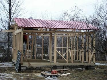

Ugushka Опубліковано: 20 липня 2012 Поділитись Опубліковано: 20 липня 2012 Ззадумали сделать беседку, как на картинках по линкуЖ www.stroimdom.com.ua/forum/showthread.php?t=101936 Прораб считает, что под нее нужен фундамент 120 см, ибо у нас около 80-90 см чернозема +грунт с нашей местности промерзает на 120 см. Верить в такую толщину не хочется. Хотелось бы послушать альтернативное мнение или получить информацию о том, как нам правильно рассчитать толщину фундамента, какие параметры учесть. СПАСИБО! Посилання на коментар Поділитися на інших сайтах More sharing options...

krokygory Опубліковано: 21 липня 2012 Поділитись Опубліковано: 21 липня 2012 копаете траншею, да хоть котлован, а заливаете столбики. пол-террасная доска. 1 Посилання на коментар Поділитися на інших сайтах More sharing options...
prazdnikof Опубліковано: 21 липня 2012 Поділитись Опубліковано: 21 липня 2012 Фундамент или столбчатый или мелкозаглублённый на песчаной подушке и ненадо 120 см., это не дом и не гараж. 2 Посилання на коментар Поділитися на інших сайтах More sharing options...

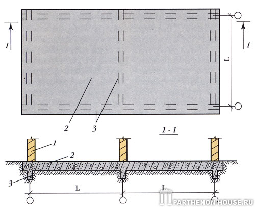

ol4ik Опубліковано: 3 жовтня 2012 Поділитись Опубліковано: 3 жовтня 2012 Прораб прав на все 100%, фундамент на чернозем не ставится, нужно его ставить на материковый грунт (глина, суглинок и т.п.). Но можно использовать в Вашем случае плитный фундамент ребрами вниз на гравийно-песчаной подсыпке, и он сразу будет служить Вам полом. Можно поподробней пожалуйста...Мы сейчас тоже задумали строить хоз блок, вот определяюсь с фундаментом... Посилання на коментар Поділитися на інших сайтах More sharing options...
Grip Опубліковано: 3 жовтня 2012 Поділитись Опубліковано: 3 жовтня 2012 ваша беседка - легкая конструкция, нагрузка как от хорошего забора, значит и фундаменты должны быть по типу. 8 столбиков 0.4х0.4 или 0.5х0.5 (как выкопают) в местах опирания стоек покрытия, поверху обвяжите контурной цокольной ж/б балкой. Посилання на коментар Поділитися на інших сайтах More sharing options...
