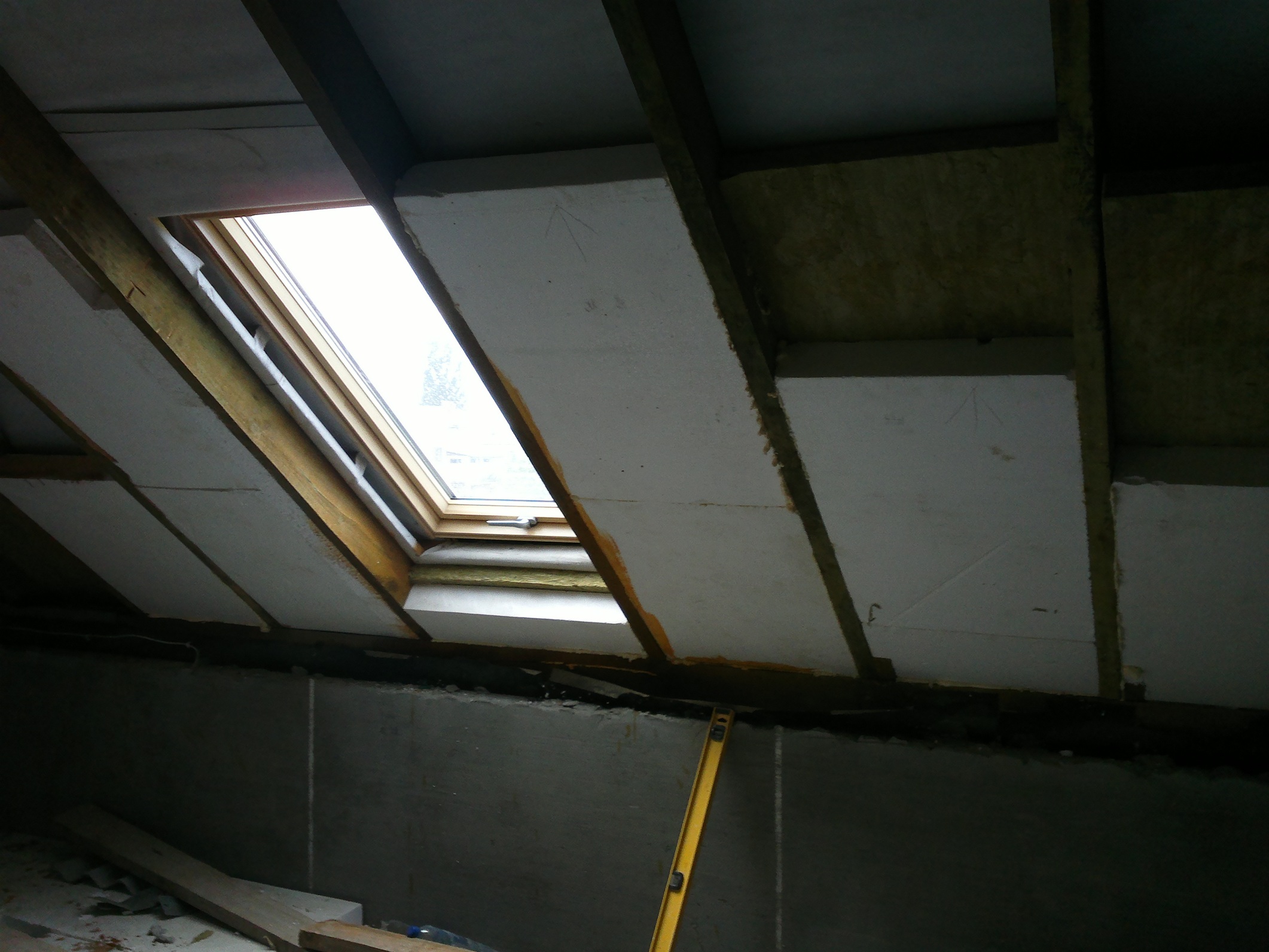

bampo Опубліковано: 11 серпня 2012 Автор Поділитись Опубліковано: 11 серпня 2012 Потиху начал утеплять мансарду, поскольку 10 упаковок Термолайфа были куплены, начал с него, Кнауф ждёт своего часа. Толщина минваты 50мм, потом 100мм ПСБ, далее к стропилам крепим "гипсокартонные" ласточки в разбежку крепим ещё 100мм ПСБ, который притягиваем СД60, на профиль крепим панели ХДМ. Итого имеем 250мм утеплителя и безгеморройную финишную отделку потолка. Посилання на коментар Поділитися на інших сайтах More sharing options...

bampo Опубліковано: 12 вересня 2012 Автор Поділитись Опубліковано: 12 вересня 2012 Я не спец конечно... Объясните если можно в чём *прикол* использовать 5 см минваты и 20 см пенопласта в одном *пироге*? А как же паробаръер и т.д. о чём тут весь форум насыщен? И страхи нагнетаемые *нелюбителями* пенопласта во внутренней отделке дома? Кстати утеплял Кнауфом - пылит и колется Пижаму я бы из него не делал "Прикол" в гарантированном снижении максимальной температуры на поверхности ППС, ниже 70град.(порог термической деструкции). В роли паробарьера выступает сам ППС, над ватой лежит мембрана "Стротекс 1300". По поводу страхов-умствования теоретиков, причём откровенно тенденциозных, меня не волнуют, дом строится для себя. По Кнауфу, +100 сам чесался, как и от Термолайфа . Посилання на коментар Поділитися на інших сайтах More sharing options...

NixoNs Опубліковано: 14 листопада 2012 Поділитись Опубліковано: 14 листопада 2012 Потиху начал утеплять мансарду "Утепление мансарды 1 этапа частично было проведено еще в 11 году, с чем и пережита зима, в утеплении кровли пенопластом замечено следующее нехорошее свойство, он требует пароизоляции, не потому что насыщаясь влагой становится промерзающим, нет, но, пар проходя его свободно, встречаясь с холодным подкровельным воздухом, выпадает в куржу , что оседая на пенопласте сверху ждем своего час - тепла, как только настает оттепель, начинается веселая капель оттаявшей куржи - прямо сковозь пенопласт в дом! Было замечено, что пар снизу идет через проем для лестницы, как раз в этом месте над пенопластом и куржавеет, зиму прожили закрывая его полиэтиленовой пленкой-парозащитой." Взято отсюда, там и фото: mlhouse.ru/29_otdelka_utepl_mans_2012_1.htm Посилання на коментар Поділитися на інших сайтах More sharing options...
bampo Опубліковано: 16 листопада 2012 Автор Поділитись Опубліковано: 16 листопада 2012 NixoNs-у в личку отписал, если коротко, у меня эта проблема исключена отсечкой паробарьером, местами ЭППС. 1 Посилання на коментар Поділитися на інших сайтах More sharing options...
