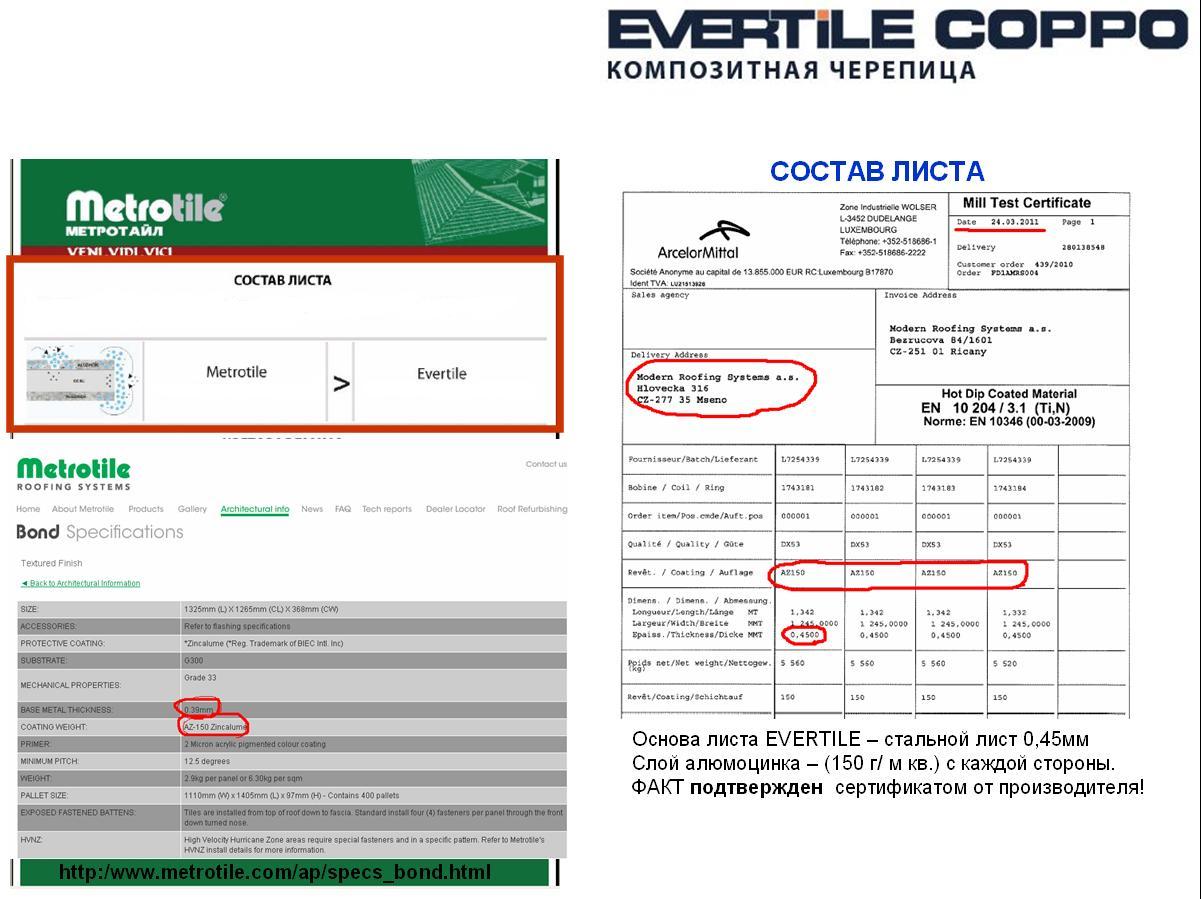

Klivec Опубліковано: 27 липня 2012 Поділитись Опубліковано: 27 липня 2012 (змінено) Всем доброго дня! Сравнение Evertile - Metrotile. Надеюсь будет полезно. Если не видно на слайде прикрепленном подкрепляю ссылку www.ex.ua/view_storage/552663522165. Змінено 27 липня 2012 користувачем Klivec 1 Посилання на коментар Поділитися на інших сайтах More sharing options...
