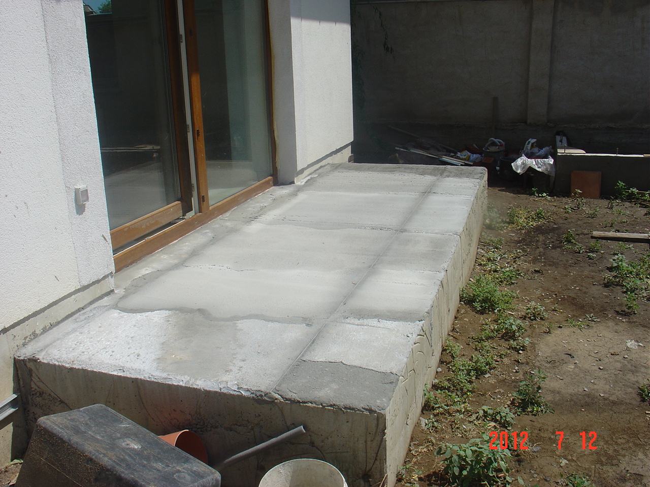

На террасе будет перегодка ,с перголой и цветком, толщиной 13-14см(фото 1)...её хочу сделать из газобетонных блоков 600\400\100 и облицевать плиткой...
Можно ли блоки ложить на СМ17 или только на клей для газобетона(например,СТ21)?
Нужно ли как-то армировать кладку,или арматурой связывать со стеной или полом(фундамент террасы с домом не связан)? Спасибо.
Если перегородка будет обложена со всех сторон плиткой - сделайте ее из красного кирпича.
Клей для плитки подбирайте что для плитки подходит, т.к. для него будут повышенные требования.
