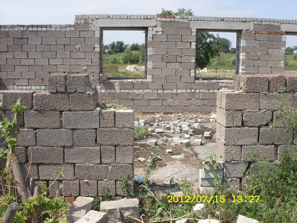

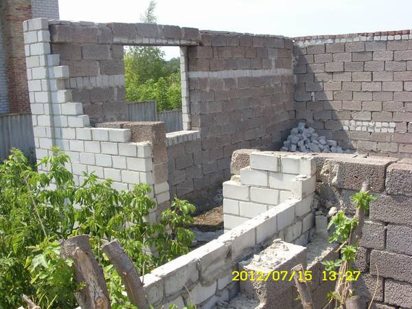

Купил по дешевке недострой, буду делать сарайчик. Так вот вопрос: материал стен недостроя - керамзитоблок. Я хочу в некоторых местах проемы заложить силикатным кирпичом. В полтора кирпича. Так вот вопрос: не будет ли проблем с фундаментом при давлении материалов разного веса?
Да, забув написати про фундамент. Стрічковий знизу десь на метра півтора, а потім ряд фбс. Там ще підвал знизу.
Від цього проблем взагалі бути не повинно. Деформація конструктиву будівлі вцілому залежатиме від якості існуючого фундаменту і його основи. Маєте геологічні дані?
Одноповерхівку я будував би сміливо.:)
