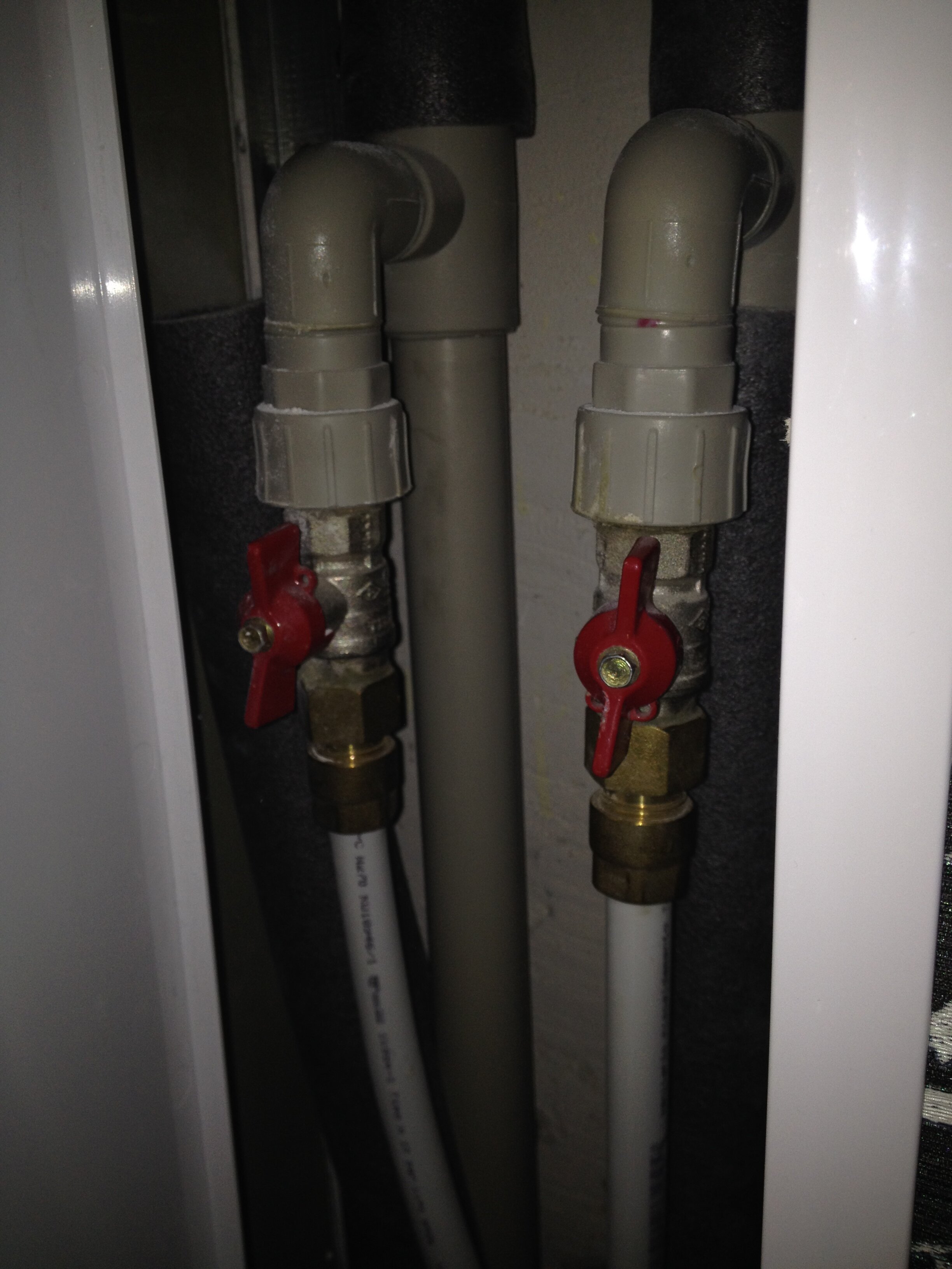

Valentiniti Опубліковано: 8 лютого 2014 Автор Поділитись Опубліковано: 8 лютого 2014 Вопрос не в том, как затеять бумажную волокиту, скорее как организовать подогрев пола. Позвала я одного сантехника, он сказал, что с насосом то полная фигня и что он будет просто гонять воду якобы по кругу, хотя я ему раза 3 повторила, что стояк обратки никто не отменяет и что в него остуженная вода так и будет уходить. Предложил просто кинуть 3 контура замыкающих стояки без всяких насосов из сшитого полиэтилена рехау 18 диаметра. Я начала искать в нете такую трубу, как оказалось такой не существует в природе... Что за...??? К тому же по смете монтаж её по 90 грн кв.м. И метр трубы по 22 грн... Врезка каждого тройника на полипропилен по 80, на контур по 2 крана тоже по 80, краны по 90, переходы на полиэтилен по 70 Подскажите, пожалуйста, цены ОК? Или как найти нормального сантехника, который мне внятно объяснит почему один контур с насосом не подходит? Добавлено через 2 минуты Оказалось, что батарея плохо греет из-за установки подвода металлопластиковой трубы 16 мм, но опять таки, полы от этой батареи теплее не станут Посилання на коментар Поділитися на інших сайтах More sharing options...

N_NIK Опубліковано: 9 лютого 2014 Поділитись Опубліковано: 9 лютого 2014 "Офигеть - кричали гости"... Какие детали всплывают в конце концов... Потому и говорю, чем больше информации опишите, незначительные детали, тем проще ориентироваться... А ведь можно было фото разных батарей своих выложить и на это обратили-бы внимание ... Вот вот с деталей.... ибо "Дьявол кротся в деталях" 1. Диаметр трубы и материал стояка ( например сталь 3/4, Ду20) 2. Объем помещения ( площадь х на высоту ) 3. Фактическая температура на стояке. На радиаторе. Лучше термометром. Если все же любимый термин "очень горячо" то до 47 градусов руку можно держать, выше нет болевой порог. Осторожно не обожгитесь, сначала через тряпку.... 4. Стояк двутрубный или ондотрубный. 5. Существующий прибор отопления (тип мощность материал, к-во секций если секционный.) и после этого можно обсудить и тогда осудить металопластик с 16 мм и заужением внутреннего диаметра арматуры до Ду 10 или нет, поток сознания сантехника о пуступорожности насосов....и тд. Если "количества тепла" нет на радиатор (соответсвенно на помещение), то откуда такая твердая уверенность, что тепла хватит на пол и пол прогреет все помещение ?. Посилання на коментар Поділитися на інших сайтах More sharing options...
Valentiniti Опубліковано: 14 лютого 2014 Автор Поділитись Опубліковано: 14 лютого 2014 "Офигеть - кричали гости"... Какие детали всплывают в конце концов... Потому и говорю, чем больше информации опишите, незначительные детали, тем проще ориентироваться... А ведь можно было фото разных батарей своих выложить и на это обратили-бы внимание ... самая главная деталь - квартира над аркой, и полы холодные от того, что в арке ледяной ветер. Посилання на коментар Поділитися на інших сайтах More sharing options...
Valentiniti Опубліковано: 14 лютого 2014 Автор Поділитись Опубліковано: 14 лютого 2014 Вот вот с деталей.... ибо "Дьявол кротся в деталях" 1. Диаметр трубы и материал стояка ( например сталь 3/4, Ду20) 2. Объем помещения ( площадь х на высоту ) 3. Фактическая температура на стояке. На радиаторе. Лучше термометром. Если все же любимый термин "очень горячо" то до 47 градусов руку можно держать, выше нет болевой порог. Осторожно не обожгитесь, сначала через тряпку.... 4. Стояк двутрубный или ондотрубный. 5. Существующий прибор отопления (тип мощность материал, к-во секций если секционный.) и после этого можно обсудить и тогда осудить металопластик с 16 мм и заужением внутреннего диаметра арматуры до Ду 10 или нет, поток сознания сантехника о пуступорожности насосов....и тд. Если "количества тепла" нет на радиатор (соответсвенно на помещение), то откуда такая твердая уверенность, что тепла хватит на пол и пол прогреет все помещение ?. я тоже не понимаю, как усиление тепла на радиаторе спасёт от обдува арки ледяным ветром Радиатор современный итальянский алюминиевый 15 секций Посилання на коментар Поділитися на інших сайтах More sharing options...

Valentiniti Опубліковано: 18 лютого 2014 Автор Поділитись Опубліковано: 18 лютого 2014 Ну что, господа, был сегодня утром специалист с тепловизором, сканировал нас на предмет теплопотерь. Так вот с улицы (воздух был -1) потолок арки -1; юбка утепления по стене 1 метр -1, стена арки без утепления с включением бетонного пилона -4. В зоне арки протечек тепла не найдено. В квартире: пол над аркой в комнате +21, т. воздуха в комнате (термометр на мебели лежит) +21; стены в области бетонных пилонов +23. В коридоре: зона арки +21, зона над помещением +24. В санузле пол +17. Радиатор в комнате от +40 до +36 в зависимости от удалённости секции от стояка (подключение по вертикали) Т на стояке +41 на подаче и +38 на обратке. Относительно окон, прилегание откидных секций немного холоднее неподвижных секций во всех помещениях. Ну что ж с этой аркой делать??? Что порекомендуете? Посилання на коментар Поділитися на інших сайтах More sharing options...
N_NIK Опубліковано: 19 лютого 2014 Поділитись Опубліковано: 19 лютого 2014 Радиатор в комнате от +40 до +36 При минус один +21 на полу хорошо. С натяжкой норма. Утеплено похоже нормально. А вот с радиатором плохо... должен быть как минимум при минус-1 где-то 48-49 на подаче (срезанный график или по расчетному нормативу 56 градусов. 40+36 = 76. 76/2=38. Дельта 38 .... это чуть ли не утраивать количество секций... Посилання на коментар Поділитися на інших сайтах More sharing options...
