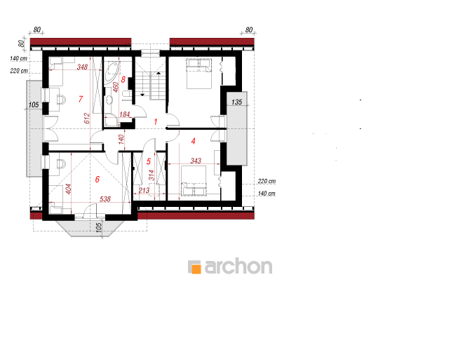

igorok Опубліковано: 24 жовтня 2008 Поділитись Опубліковано: 24 жовтня 2008 (змінено) Всім привіт.Весною думаємо будуватися,а з проектом ніяк не получається ))) попитка №5 як вам такий проект.www.archon.com.ua/index.php?act=32&sid=m44227c5d4fc83 (ссылка на изображение устарела) (ссылка на изображение устарела) (ссылка на изображение устарела) (ссылка на изображение устарела) із недостатків які я побачив :немає вихода на бік( щось порібно буде міняти) Змінено 24 жовтня 2008 користувачем igorok Посилання на коментар Поділитися на інших сайтах More sharing options...
igorok Опубліковано: 24 жовтня 2008 Автор Поділитись Опубліковано: 24 жовтня 2008 на другому поверсі також можна зробити дві дитячі кімнати. Посилання на коментар Поділитися на інших сайтах More sharing options...

Ольга В Опубліковано: 29 жовтня 2008 Поділитись Опубліковано: 29 жовтня 2008 Ну чего сказать. Хороший польский проект. На форуме куча дискуссий нужен ли гараж и стоит ли поднимать стены мансарды и нужны ли балкона. Мы не знаем состава семьи и ваших предпочтений. По-моему в польских проектах мала высота потолков 1-го этажа. И я бы сделала цоколь повыше на 30-45 см. Посилання на коментар Поділитися на інших сайтах More sharing options...
igorok Опубліковано: 30 жовтня 2008 Автор Поділитись Опубліковано: 30 жовтня 2008 Ну чего сказать. Хороший польский проект. На форуме куча дискуссий нужен ли гараж и стоит ли поднимать стены мансарды и нужны ли балкона. Мы не знаем состава семьи и ваших предпочтений. По-моему в польских проектах мала высота потолков 1-го этажа. И я бы сделала цоколь повыше на 30-45 см. на рахунок потолків сам не знаю як правильно робити.живу в батьківському домі там 2.70,повністю вистачає. для себе вирішив що гараж буду будувати разом з будинком. Посилання на коментар Поділитися на інших сайтах More sharing options...
Ольга В Опубліковано: 30 жовтня 2008 Поділитись Опубліковано: 30 жовтня 2008 Знаете, igorok, я в Москве украинский язык не успела выучить-не все поняла из ваших сообщений. Есть мнение, что потолок "в чистоте" в доме должен быть не меньше 2.75м а лучше-2.9м. Посилання на коментар Поділитися на інших сайтах More sharing options...
Шуруп Опубліковано: 30 жовтня 2008 Поділитись Опубліковано: 30 жовтня 2008 Хороший проект. Единственное что высоту потолков лучше оставить проектную, т.к. это завязано с лестницей (высотой ступени). Поднять стену мансарды есть возможность. А увеличить высоту цоколя - если перепад на участке будет, так один из краев и так может быть на 30-45 см выше. Хотя как по мне - не вижу смысла в высоком цоколе, больше ступеней. По поводу "выхода на бок" - так все в Ваших руках. Можно в эркере сделать окна, окно слева сделать выходом на террасу. Можно оставить выход и там и там. Просто площадь остекления увеличится, как бы не было прохладно зимой. Кстати, радует маршевая лестница (а не забежная). В общем, неплохо (с). Посилання на коментар Поділитися на інших сайтах More sharing options...
igorok Опубліковано: 31 жовтня 2008 Автор Поділитись Опубліковано: 31 жовтня 2008 а не занадто прості в нього фасди і криша????хоча рахую простоту як + Посилання на коментар Поділитися на інших сайтах More sharing options...
Шуруп Опубліковано: 1 листопада 2008 Поділитись Опубліковано: 1 листопада 2008 Если строите первый дом - то проще наверное лучше (для исполнения). Хотя если посмотреть на том же Архоне - у них есть еще проще (в смысле архитектуры). Просто если нет уверенности в том, что это именно ТО... Ищите дальше. Посилання на коментар Поділитися на інших сайтах More sharing options...

b2fshen Опубліковано: 12 листопада 2008 Поділитись Опубліковано: 12 листопада 2008 будую перший раз,тим більше для себе,в мене немає цілі щоб був по проще,але чимось подобається такий стиль.мені цей будинок дечим нагадує німецькі. Попроще крышу! Построил Дом в Гибискусе - там крыша поломанная шо пипец... Отходов металлочерепицы вышло много (но все-равно даже с отходами вышло дешевле натуральной) Двускатка рулит! Посилання на коментар Поділитися на інших сайтах More sharing options...
igorok Опубліковано: 12 листопада 2008 Автор Поділитись Опубліковано: 12 листопада 2008 мені також двоскатна криша подобається,тільки жінка щось хоче "помодніше" ось я і стою перед вибором,чи прислухатися до її думки,чи зробити як завжди))) Посилання на коментар Поділитися на інших сайтах More sharing options...
