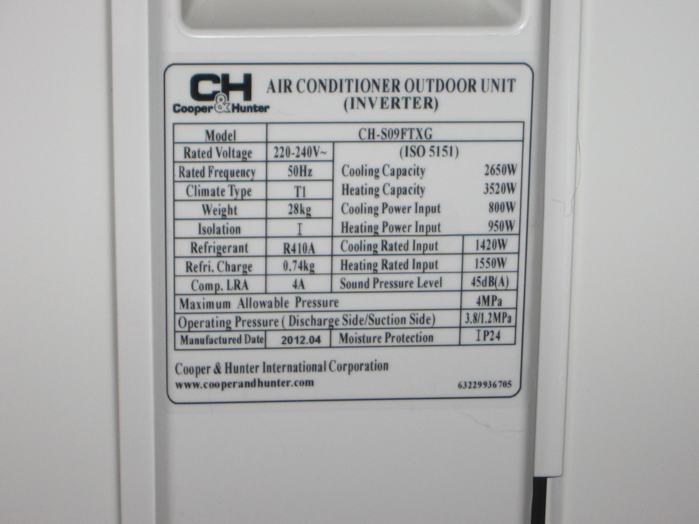

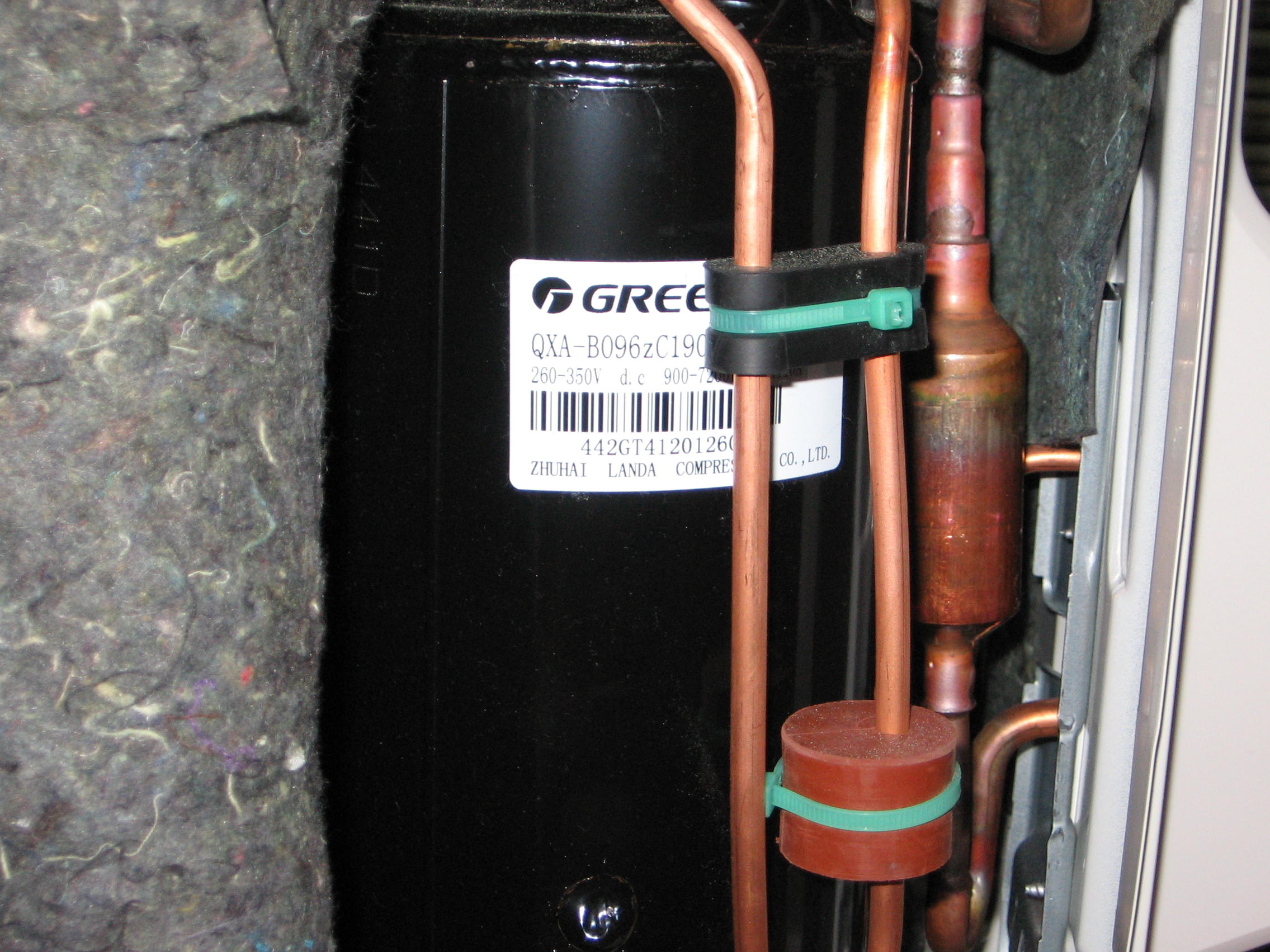

Вождь Опубліковано: 1 грудня 2012 Поділитись Опубліковано: 1 грудня 2012 По отзывым на форуме выбрал кондиционер CH-S09FTXG. Забрав первый из двух заказаных обнаружил, что: 1)компрессор не Daikin 1YC23AEXD, а Gree QXA-B096ZC190. 2)теплообменник не двухрядный (как в видеообзоре на оф.сайте), а однорядный 3)в инструкции которая идет в комплекте указано, что работает до +43, а не до +48 (оно то и понятно теплообменник уже не тот) 4)номинальная потребляемая мощность компрессора при работе на холод не 680Вт, а 800Вт. 5)соответственно EER будет не 3,97, а 3,31 (хотя об этом уже молчат). Позвонил в службу поддержки C&H, ответ: а насколько для Вас важно до какой температуры будет работать кодниционер до +43 или +48? По остальному ни чего не знают, попросили фото и пообещали сделать запрос на завод. Вопрос к гуру кондионерных дел. Кто что знает по этому поводу. 4 Посилання на коментар Поділитися на інших сайтах More sharing options...
Fencer Опубліковано: 1 грудня 2012 Поділитись Опубліковано: 1 грудня 2012 По отзывым на форуме выбрал кондиционер CH-S09FTXG. Забрав первый из двух заказаных обнаружил, что: 1)компрессор не Daikin 1YC23AEXD, а Gree QXA-B096ZC190. 2)теплообменник не двухрядный (как в видеообзоре на оф.сайте), а однорядный 3)в инструкции которая идет в комплекте указано, что работает до +43, а не до +48 (оно то и понятно теплообменник уже не тот) 4)номинальная потребляемая мощность компрессора при работе на холод не 680Вт, а 800Вт. 5)соответственно EER будет не 3,97, а 3,31 (хотя об этом уже молчат). А что конкретно Вы бы хотели уточнить? 1) Очевидно, что если кондиционер сделан на Гри,а не на Дайкине,то и компрессор там будет не дайкиновский 2) Спецификация меняется заводом, а заказчик волен соглашаться или нет. Потому и т/обменники могут разные быть 3) Может быть еще много вариантов,и даже просто опечатка 4) EER ведь еще от ном холода зависит, что там с цифрой? Посилання на коментар Поділитися на інших сайтах More sharing options...
Вождь Опубліковано: 1 грудня 2012 Поділитись Опубліковано: 1 грудня 2012 А что здесь уточнять? Я покупаю продукт несоответствующий заявленным требованиям. Мне говорят, что я получу кондиционер - "изюминка" которого компрессор Daikin 1YC23AEXD, а там Gree, и теплообменник не тот что рекламируют, и соответственно характеристики уже не те. И это, возможно, только то, что я как не кондиционерщик увидел сразу, и что там еще не так фиг его знает. По тому и спрашиваю: КТО и ЧТО ЗНАЕТ по этому поводу? На подделку это не похоже, а вот мошенничеством со стороны C&H попахивает. Хотя искренне надеюсь, что это не так. По первому пункту: Если я покупаю Порше Кайен - это не значит, что там двигатель должен быть только от Порше (и нынче это обычная мировая практика). По-моему сплошь и рядом на китайские и не только кондиционеры устанавливаются япончиские компрессоры. Например, родителям брал простую Neoklima «семерку» и там компрессор Toshiba. Но главное не это, а то, что приобретая некий продукт, я должен знать, что я покупаю. Представьте Вы платите за VW с двигателем 1,8Т мощностью 160л.с., а получаете атмосферный 1,6 со всеми вытекающими... И потом Вам сообщают, если Вы конечно заметите: та это была опечатка, и вообще может быть много вариантов. А по поводу EER, насколько я понимаю, любой производитель старается заявить максимальные значения. В данном случае заявляется EER 3,97 (в НОМИНАЛЬНОМ режиме), а в действительности, если верить наклейке на наружном блоке и правильно нажать кнопки на калькуляторе получается 3,31. И определение этих параметров должны измеряться в соответствии со стандартом (например ISO5151), т.е. мощность потребляемая и хладопроизводительность любого бытового кондиционера фиксируется при одних параметрах окружающей среды и помещения. Посилання на коментар Поділитися на інших сайтах More sharing options...
dneprstab Опубліковано: 1 грудня 2012 Поділитись Опубліковано: 1 грудня 2012 Ждем alliswell , только он знает почему не переклеили лейбы на компрессорах :D Посилання на коментар Поділитися на інших сайтах More sharing options...
Fencer Опубліковано: 1 грудня 2012 Поділитись Опубліковано: 1 грудня 2012 Мне говорят, что я получу кондиционер - "изюминка" которого компрессор Daikin 1YC23AEXD, а там Gree, и теплообменник не тот что рекламируют, и соответственно характеристики уже не те. И это, возможно, только то, что я как не кондиционерщик увидел сразу, и что там еще не так фиг его знает. По тому и спрашиваю: КТО и ЧТО ЗНАЕТ по этому поводу? На подделку это не похоже, а вот мошенничеством со стороны C&H попахивает. Похоже,что маркетинг C&H отрабатывает свои деньги Я нисколько не хочу Вас обидеть,но даже на этом форуме есть весьма много информации касательно того,что есть бренд C&H,где он сделан и какие там компоненты. Крайне кратко- обычный ОЕМ бренд завода GREE со своей "легендой",основанной на плотном сотрудничестве GREE и Дайкин. Со своей стороны, могу Вас заверить,что за свои деньги это весьма добротная техника с неплохими характеристиками,но получить Дайкин по цене Купера просто невозможно. 3 Посилання на коментар Поділитися на інших сайтах More sharing options...
HumanKM Опубліковано: 1 грудня 2012 Поділитись Опубліковано: 1 грудня 2012 немогу не согласиться очередной рекламный трюк но кондей и вправду стоит своих денег, такчто не переживайте Посилання на коментар Поділитися на інших сайтах More sharing options...
Владимир Климат Опубліковано: 2 грудня 2012 Поділитись Опубліковано: 2 грудня 2012 А мне что-то не всё понятно. Купер сломался что ли? Вроде бы нет. А Вождь-"не кондиционерщик" полез в наружку, не боясь потерять гарантию. Я не "телевизорщик" и, пока телек работает и на гарантии, я с отверткой в него не лезу. И ещё хотел уточнить у Вождя? О компрессоре Дайкин Вам продавец-консультант перед продажей рассказал или Вы на ю-тюбах насмотрелись? 2 Посилання на коментар Поділитися на інших сайтах More sharing options...
REYDER Опубліковано: 2 грудня 2012 Поділитись Опубліковано: 2 грудня 2012 А мне что-то не всё понятно. Купер сломался что ли? Вроде бы нет. А Вождь-"не кондиционерщик" полез в наружку, не боясь потерять гарантию. правильно подметил... - подвох. Нах лезть в оборудование и так детально его вскрывать. Посилання на коментар Поділитися на інших сайтах More sharing options...
Вождь Опубліковано: 2 грудня 2012 Поділитись Опубліковано: 2 грудня 2012 Купер еще даже не установлен. Гарантию потерять не боюсь, более того она мне не очень то и нужна. Вы как технарь, наверняка, знаете, что абсолютное большинство поломок происходит из-за "кривых рук" и неправильной эксплуатации. И простите если Вас разозлю, но устанавливать кондиционеры буду самостоятельно. А поставить их нужно: родителям 1шт (Neoklima «семерка»), и у меня дома пока 2 шт и позже, надеюсь еще 2шт. Из оборудования хочу купить развальцовку, например вот такую alan-grupp.zakupka.com/p/142617-nabor-razvalcovok-st-808-806/ (насколько понимаю она с эксцентриком ) и вот такой коллектор alan-grupp.zakupka.com/p/142617-nabor-razvalcovok-st-808-806/ , если подскажите другие варианты – буду благодарен. Вакууматор одноступенчатый возьму у друзей. А ставить сам буду потому, как так мои отношения со спЫцЫалистами закончились на начальном этапе возведения стен дома. Когда Великий каменщик доказывает мне что «пузо» в 3см по стене – это нормально … Простите мне проще сделать самому. И за три года своими ручками возвел небольшой дом 150м2, сделал отопление, электрику, оштукатурил и т.д. и т.п. и поверьте раньше всего этого я не умел, а сделал очень качественно. И вот сейчас живу в своем доме. С Вашей или без вашей помощи кондиционеры я поставлю. Если поможете каким советом буду благодарен. Может в будущем, и я вам пригожусь. А по поводу компрессора Дайкин информация с офсайта, можете проверить Посилання на коментар Поділитися на інших сайтах More sharing options...

HumanKM Опубліковано: 2 грудня 2012 Поділитись Опубліковано: 2 грудня 2012 Купер еще даже не установлен. Гарантию потерять не боюсь, более того она мне не очень то и нужна. Вы как технарь, наверняка, знаете, что абсолютное большинство поломок происходит из-за "кривых рук" и неправильной эксплуатации. И простите если Вас разозлю, но устанавливать кондиционеры буду самостоятельно. А поставить их нужно: родителям 1шт (Neoklima «семерка»), и у меня дома пока 2 шт и позже, надеюсь еще 2шт. Из оборудования хочу купить развальцовку, например вот такую alan-grupp.zakupka.com/p/142617-nabor-razvalcovok-st-808-806/ (насколько понимаю она с эксцентриком ) и вот такой коллектор alan-grupp.zakupka.com/p/142617-nabor-razvalcovok-st-808-806/ , если подскажите другие варианты – буду благодарен. Вакууматор одноступенчатый возьму у друзей. А ставить сам буду потому, как так мои отношения со спЫцЫалистами закончились на начальном этапе возведения стен дома. Когда Великий каменщик доказывает мне что «пузо» в 3см по стене – это нормально … Простите мне проще сделать самому. И за три года своими ручками возвел небольшой дом 150м2, сделал отопление, электрику, оштукатурил и т.д. и т.п. и поверьте раньше всего этого я не умел, а сделал очень качественно. И вот сейчас живу в своем доме. С Вашей или без вашей помощи кондиционеры я поставлю. Если поможете каким советом буду благодарен. Может в будущем, и я вам пригожусь. А по поводу компрессора Дайкин информация с офсайта, можете проверить От части я Вас понимаю. Сам во многом такой. но не зацикливайтесь на самостойтельном монтаже. Вам же гдето нада куски медных труб, изоляции, винила взять... По деньгам может дороже выйти. А специалисты по монтажу нормальные имеются - поверьте. Плюс всетаки есть ряд нюансов которые надо знать, для уверености в правильности монтажа. Ну если надумаете сами таки ставить - то пишите - помогу. 3 Посилання на коментар Поділитися на інших сайтах More sharing options...
dneprstab Опубліковано: 2 грудня 2012 Поділитись Опубліковано: 2 грудня 2012 О компрессоре Дайкин Вам продавец-консультант перед продажей рассказал или Вы на ю-тюбах насмотрелись? Дык в сообщении #155 этой же темы дословно главный куперхантер , так давайте приглашаю всегда на тренинговый центр стоит разобранный такой красивый TOSOT GK-09A / C&H FTXG с компрессором и электроникой Daikin. Обсудим условия сотрудничества Гуляет в инете фото братьев близнецов - красавцев TOSOT - DAIKIN см фото. А как работают они, тихо и эффективно - просто сказка.Очень далеко аутсайдерам... технологий. Может лучше "не плыть против течения ..." Назвался груздем...отвечай за слова,и шо теперь клиентам рассказывать ??? 1 Посилання на коментар Поділитися на інших сайтах More sharing options...
Вождь Опубліковано: 2 грудня 2012 Поділитись Опубліковано: 2 грудня 2012 вот потому и стараюсь отговаривать заказчика ставить самому, но раз вы решились... тогда изучите и скачайте инструкции по монтажу МЕ. Там расписано все хорошо. Посморите видео, спрашивайте каждый шаг... и может все будет у вас хорошо. А инструмент лучше возьмите у друзей, у кого будете брать вакуумник и станцию. Если он у них достойного качества то вы сделает все без сильных боков. Хотя если у вас есть друзья с таким иснтрументом то лучше уж заплатить им денег и они все поставят профессионально. цена вопроса то в вашем регионе должна быть максимум 400 грн работа. экономия самому не стоит того. Вот Вам моё спасибо за дельный совет. Хотя инструкции от МЕ уже давно скачаны и проштудированы, видео полезное и бесполезное просмотрено. Друзья занимаются ремонтом автомобильных кондиционеров, и под 410 фреон соответственно ничего кроме вакууматора нет. Потому и хочу часть оборудования пробрести, тем более, что когда то придется, например дозаправить систему (благо у нас фреон продается на развес). Вот и спрашиваю - выбранные мною девайсы достаточны для моего мизерного объема установки? Подправлю ссылку на манометрическую станцию lavrplus.prom.ua/p5806623-manometricheskij-kollektor-536g.html. А по поводу цен на работы вы ошибаетесь. У нас ВСЁ дорого! Цены по строительным работам, например, выше, чем соседнем Донецке или Харькове. Сколько стоит установка кондиционера у нас не узнавал, но предполагаю не меньше 600грн. Добавлено через 14 минут От части я Вас понимаю. Сам во многом такой. но не зацикливайтесь на самостойтельном монтаже. Вам же гдето нада куски медных труб, изоляции, винила взять... По деньгам может дороже выйти. А специалисты по монтажу нормальные имеются - поверьте. Плюс всетаки есть ряд нюансов которые надо знать, для уверености в правильности монтажа. Ну если надумаете сами таки ставить - то пишите - помогу. Точку у себя в городе по продаже ВСЕГО необходимого для установки кондиционеров уже нашел, и по ценам там «двигаются». А специалисты.. Есть один знакомый - летом кондюки ставит, а остальное время таксует. У установщика на лбу не написано как он работает, и это проблема как для добросовестных установщиков так и для заказчиков. Добавлено через 1 час 2 минуты Дык в сообщении #155 этой же темы дословно главный куперхантер Назвался груздем...отвечай за слова,и шо теперь клиентам рассказывать ??? Так а я о чем толкую? А то прям как в армии на «духа» навалились : Чего полез вовнутрь? Чего тебя не устраивает? Так то и не устраивает. Повторюсь: покупаю продукт с одними заявленными характеристиками и комплектующими, а получаю с другими. Я хоть и не сомневаюсь, что теперешняя комплектация будет достойно работать, но она уже с несколько ДРУГИМИ характеристиками, и теперь задумался о том, что может взять за те же деньги, например Hitachi RAS-10EH3. У которого характеристики точно не хуже, и компрессор Hitachi пусть и катайский, и вместо пусть и надежной капиллярной трубки установлен электронный клапан, который если не ошибаюсь, позволяет значительно повысить EER при малых нагрузках. Посилання на коментар Поділитися на інших сайтах More sharing options...
