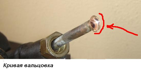

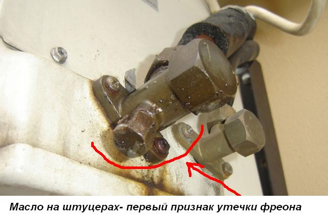

alliswell Опубліковано: 13 липня 2012 Автор Поділитись Опубліковано: 13 липня 2012 (змінено) Свежий пример из разговора с инженером сервисной службы: Несколько недель назад обратился в авторизированный сервис по кондиционерам OLMO потребитель по проблеме с кондиционером OLMO. Кричит ругается у меня Ваш кондиционер за него отдал 280 дол да еще за монтаж 75 долл , а он не холодит приезжайте снимайте "я буду жаловаться в Обком :D" у меня там ого-го и ага-га и в прокуратуре и еще в защиту прав писать буду :-x и все такое…. Конечно успокоили, что не оставим его с его проблемой , попросили рассказать что и как? Предыстория следующая : клиент - владелец маленького магазинчика формат у дома из тех " где бы ухватить подешевле" и "на мне все хотят заработать " , "а что, я продвинутый и интернетом пользоваться умею, не учите меня жить я знаю где дешевле и выгоднее покупать кондеи" купил кондиционер OLMO 7ю модель на новом 410 фреоне!!!, (которая рассчитана максимум на 60м3, если без дополнительных теплопритоков) на торговый зал комнату кубатурой 75м3 с окнами на юг, да еще с 3-мя вертикальными витринами холодильниками (куда нужна , как минимум модель мощностью 18000 BTU ) в интернет магазине бытовой техники, которые особо не задумываясь, порекомендовали и продали самый маленький по мощности и соответственно самый дешевый кондиционер , с целью не упустить клиента и привлечь "сладкой ценой", дали как положено гарантийный талон, официальный и самый настоящий с индивидуальным номером, который пробивается по сервисной базе. Про монтаж сказали - Вы берите кондиционер у нас тк у нас "самая сладкая цена", а монтажников себе легко найдете, у нас монтажников нету - мы занимаемся бытовой техникой от телевизора до чайника. Почему выбрал этот магазин - потому что цена была на 15 долл дешевле рыночной. Наш клиент сэкономил 15 дол и был тогда этому несказанно рад. Дальше, веселее, монтажника нашел по объявлению в Авизо за 75 долл при том, что себестоимость материалов для монтажа на 410 фреоне ( подразумеваю действительно хорошую медную трубу, обязательно немецкого Frigotec/итальянского производителя необходимой толщины, заводские кронштейны, прозведенные по ДСТУ, электрический кабель соответсвующего сечения обязательно от Одесса-кабель и тд и тп) а это около 100-120 долл в зависимости от комплектации. В итоге, как показал осмотр неработающего кондиционера специалистами из сервиса, этот “горе - специалист “монтажник поставил кондиционер на медно–алюминиевую тонкостенную трубу (производителя не удалось определить) , которая не только давление по R410 фреону, не имела шансов выдержать, более 1 го месяца, но даже для водопровода, ее бы никто не рискнул бы поставить. Изоляция использовалась из непонятного черного материала, который крошился на глазах и превращался в порох. Вальцовка делалась, скорее всего отверткой или гвоздем. На штуцерах присутствовали следы масла, что говорило о явной утечке фреона,которая была благополучно проигнорирована. Стружка и следы влаги были зафиксированы во фреонопроводе. В итоге, что мы имеем : сервисный центр квалифицировал поломку, как выход из строя компрессора вследствие утечки фреона , в результате неквалифицированного монтажа. Это негарантийный случай. Как Вы понимаете претензий к заводу производителю нет. Были претензии к монтажнику. Монтажник из Авизо взял трубку всего 1 раз, и когда узнал о проблеме ,просто хладнокровно сбросил и поменял телефонную карточку. Его удалось идентифицировать и вычислить только по его автомобилю. Были претензии к интренет магазину, который неправильно сделал подбор оборудования и нивелировал в принципе эффект от установки оборудования.Даже если бы монтаж был сделан правильно, кондиционер не смог бы справиться с объемом воздуха в данном помещении и в течении 2-х 3х лет в зависимости от сезона, компрессор вышел бы из строя, так как постоянно работал бы на износ не выключаясь. Что мы в итоге имеем, наш “экономный “ владелец магазинчика - продвинутый пользователь интернета , наконец то избавился от фобий. Он ощутил на собственном опыте “дешевый сыр - таки в мышеловке”. Доброе имя бюджетных кондиционеров OLMO было восстановлено.Репутация качества подтверждена.Хотя это и не премиум бренд , но все таки, за свои деньги выполняет возложенную на него миссию. По совету сервисного центра, герой данного повествования, обратился, наконец то в профессиональную фирму, посетил их офис убедился в том, что он не виртуальный. Инженеры, правильно рассчитали теплопритоки подобрали 18 модель кондиционера OLMO ( которая в 2,5 раза мощнее изначально предложенной не профильными специалистами).Монтаж был проведен квалифицированной монтажной бригадой, использовался необходимиый профессиональный инструмент Bosch, Makita качественные и проверенные комплектующие (труба высокого давления Frigotec Германия,изоляция “Олигопен” (ТУУ 21475948,001-98), заводские кронштейны усиленного типа. Монтажники пред’явили клиенту именные сертфикаты № которых были зафиксировани в базе сервисного центра OLMO. Он уже вполне спокойно,но вполне осознанно, заплатил на 30 долл дороже интернетовской цены за кондциионер и на 60 у.е. дороже цены шабашников однодневок за монтаж. В жаркие июльские дни кондиционер дает стабильную комфортную температуру, сырки и шоколадки не плавятся, клиенты с удовольствием покупают товар и даже просто заходят,чтобы освежиться и перевести дух. P.S. Стоимость замены компрессора c работой -самой дорогостоящей детали кондиционера не менее 70% от стоимости кондиционера. Не будем забывать о демонтаже кондиционера, транспортных расходах и монтаже на качественную новую трубу с изоляцией и заводские кронштейны минимум 140 долл с 4 метрами магистрали. Экономия на начальном этапе 15 + 60 = 75 долл Лишние затраты которых можно было избежать, не будь клиент таким недальновидным.Затраты на ремонт кондиционера, который сейчас благополучно работает в квартире у клиента 190 долл замена компрессора + 75 монтаж шабашнику 65 дол демонтаж кондиционера сервисным центром .Итого 330 долл Какой вывод сделает наша компания, как официальный дистрибьютор кондиционеров OLMO : категорически запретить продажу кондиционеров аналогичным монтажникам -бракоделам. В результате работы с такими непроверенными партнерами страдает имя и репутация бренда, в 99% случав именно из – за неквалифицированного монтажа и неправильного подбора оборудования. По окончанию горячего сезона проводится обязательная сертификация монтажных бригад партнеров со cдачей экзаменов по теории и практике, для тех специалистов, кто ее еще не успел пройти ранее, с целью минимизировать либо свести к 0 процент, некачественных монтажей по нашим брендам.Минимизировать продажи через непрофильные организации, либо провести обучение менеджеров по продажам, с последующей сдачей экзаменов по теории подбора оборудования. Змінено 13 липня 2012 користувачем alliswell Посилання на коментар Поділитися на інших сайтах More sharing options...

HumanKM Опубліковано: 14 липня 2012 Поділитись Опубліковано: 14 липня 2012 Рассказано Вами все правильно и красиво. Но не все так просто. Сейчас и даю гарантию завтра - без проблем можно будет купить ОЛМО или купер и фактически любую другую марку в интернете. Сегодня и завтра будут монтажники с отверточной вальцовкой. И все что Вы сможете сделать - это в лучшем случае немного уменьшить таких ситуаций. У меня город маленький. На наш городок около 5-7 монтажников. Половина из них пристарелые холодильщики которые боятся высоты. Я на сегодняшний день 50% рабочего времени занят переделкой монтажов этих ребят. Как правило замена трасы. Беда в тех же вальцовках. Иногда мне кажется что после того как они вальцуют никто даже не смотрит на результат. С одной стороны для меня это хорошо - я имя заработал этим. И теперь если надо переделать то обращаются ко мне. Идем дальше. Хочется заработать денег. Хочется продать кондей. Но на Ваше РРЦ какали с высокой горы интернет магазины. В итоге недавний случай. Называю клиенту розничную цену. В рамках договора отступаю 5 процентов. А меня чуть ли не матом на другой день и клиент в отказ - спрашиваю в чем дело?! Оказывается он через нет купил эту инверторную 18-ку на 200 баксов дешевле чем я ему предложил. По моим подсчетам интернет магазин поставил наценку 2,5%. А мне 3-4% только на бензин надо чтоб 100 км туда и 100 назад. Инет магазин в почете, клиент ими доволен (и я его понимаю), а я говно редкое оказался. Ну както вот так получается, да и вообще в этом году продаж у меня почти нет и все по тем же причинам. На ОПТИМЕ обещают в который раз создать отдел по борьбе с нарушителями РРЦ, на Мидее говорят вы как о таком узнаете сразу говорите нам, мы все решим (а я смеюсь - говорю у вас что гугля нет?), ну и СТЕП тоже всем угрожает, но видимых результатов я еще ни разу не видел, и наверное не увижу. По поводу Сертификации Вашей. В прошлом году просил менеджера - дай мне сертификацию. Давай я пройду что там нужно. Курсы может какие. И Ваш менеджер сказал мне что нах ненадо никаких курсов - нада продажи нормальные показывать и тогда говорит я Вам дам сертификат. Заметьте - его абсолютно не интересовало как я делаю монтаж. Такчто пока это все популизм и не более. 8 Посилання на коментар Поділитися на інших сайтах More sharing options...
