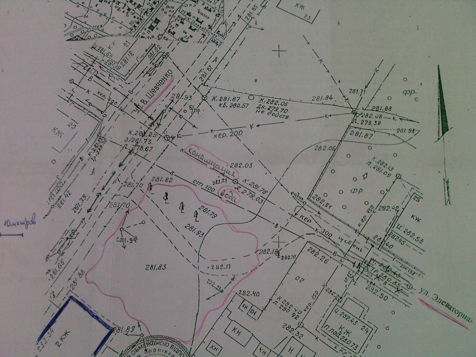

Пытаюсь получить безоплатно земельный участок для строительства жилого часного дома согласно Земельного кодекса Украины...
Вот так выглядит топогеодезическая съемка (участок приблизительно выделен красны цветом) (см. ниже)...
Сегодня на место выезжал депутат месного самоуправления (да... совсем забыл это все на територии города) Он сказал что:
1. надо отступать от общежития 10 м. (общежитие выделено синим цветом)
2. деревья (каштаны) принадлежат городу и чтобы получить участок вместе с ними надо будет за каждое дерево заплатить (хотя я их рубать и несобирался)
3. он незнает можно ли трогать грунтовую дорогу.
ПОДСКАЖИТЕ
1. какое растояние надо отступать от дороги и от общежития, и до чего надо будет отступать до граници участка или до будущего дома?
2. Как быть с деревьями ?
3. Как быть с дорогой (я думал ее перенести немного дальше, т. е. высыпать ее гравием)
вообще-то топосъемка еще ни о чем не говорит. нужно в архитектуре взять план с красными линиями, граница участка не может выходить за красные линии... и непонятно при чем тут депутат и что он вообще делал там на участке.... но судя по разговору возможно дело не во всех ваших вопросах, а в том сколько "заплатить за каштаны"
границы участка не имеют никакого отношения к красным линиям.
1. вам надо обратиься в местную фирму, которая занимается приватизацией землей. они сделают вам вытяг из кадастра о границах участков в этом месте. (ваш может с ними граничить)
2. надо обратиться в архитектуру и выяснить законность дороги (ген план этого места) если она там есть по плану - практически не реально ее перенсти, если нет - тогда все в порядке
3. если нет границ участка общежития - согласно законодательства жилые здания имеют 50 м зоны для обслуживания, т.е. вы не сможете получить там участок без разрешения собственников общежития, а если вы и получите участок - будут проблемы с разрешением на строительство
4. Красные линии - обозначают место где нельзя проводить строитльство зданий
5. при наличие разрешения от общежития мин растояние - пожарный проезд (мин 4м )
6. Учтиет если вы получите участок без согласия общежития - у последнего будет реальны шанс отсудить его у вас

деревья не имеют отношения к участку, тем более если вы их не собираетесь трогать.

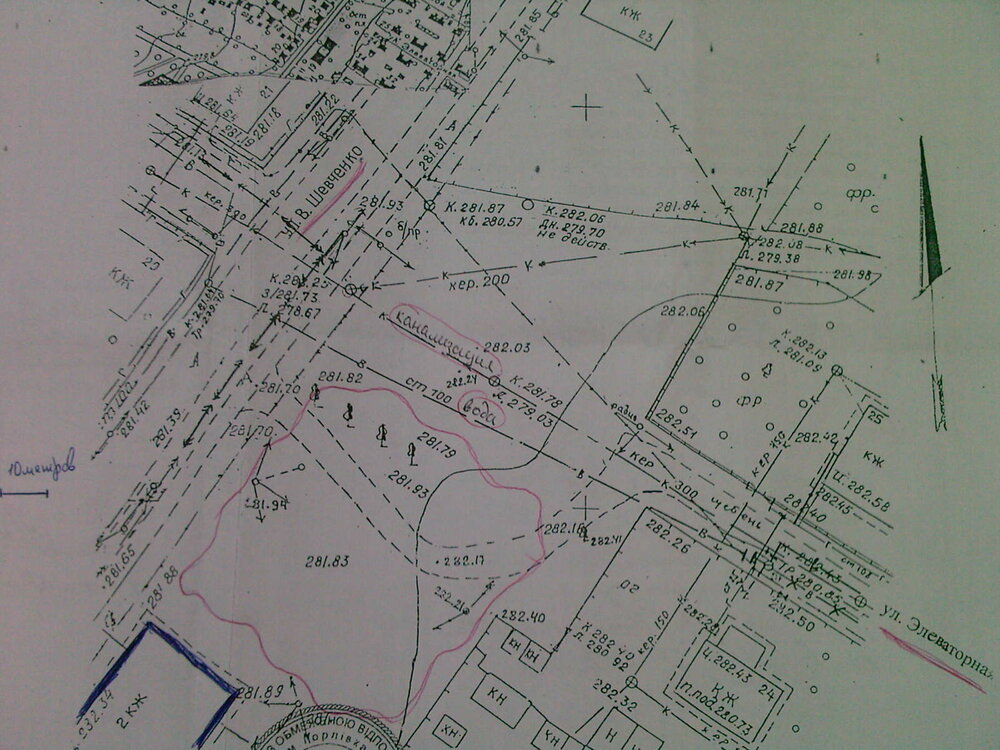

ПОДСКАЖИТЕ
Вы наверное прикалываетесь на счет бесплатного получения участка
