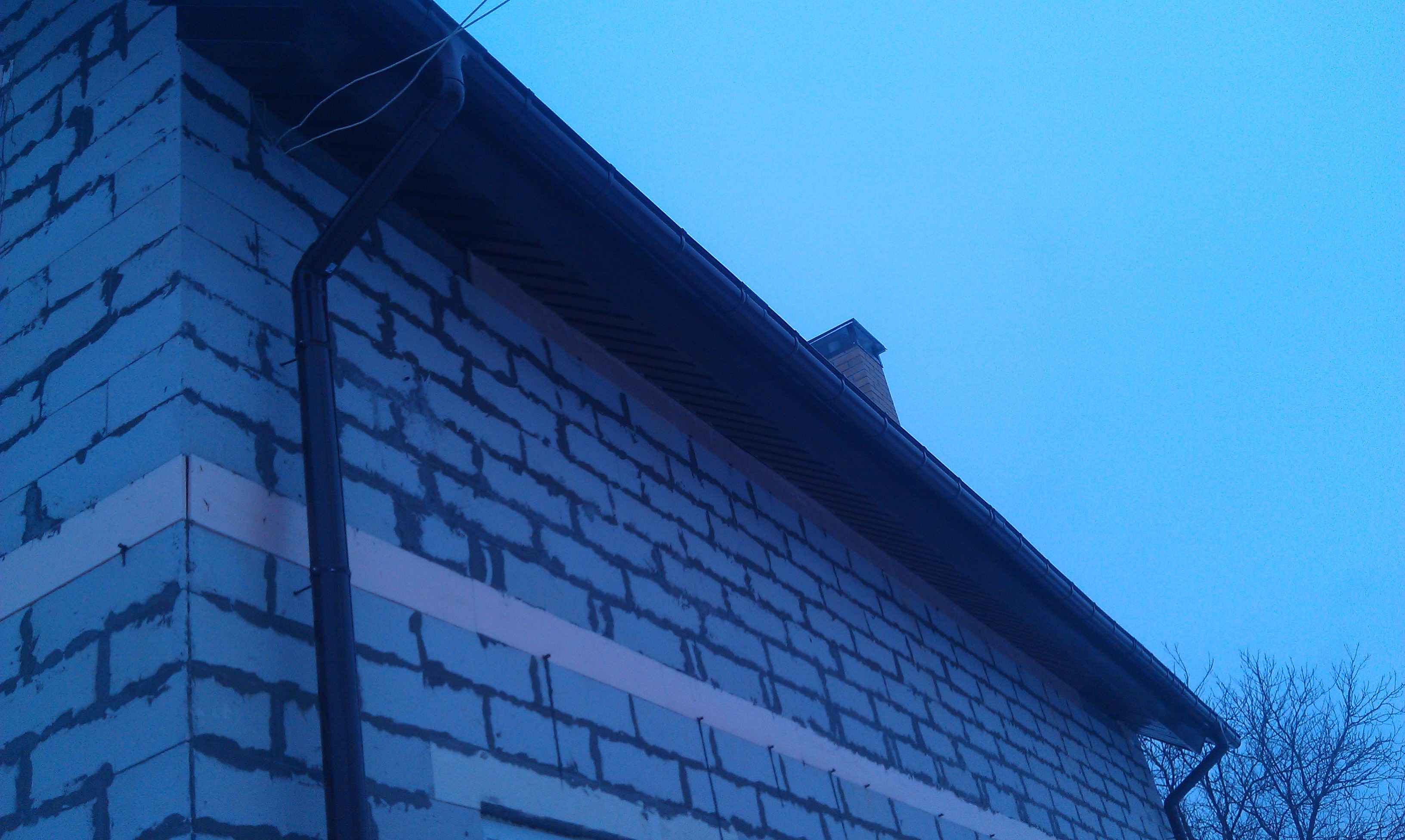

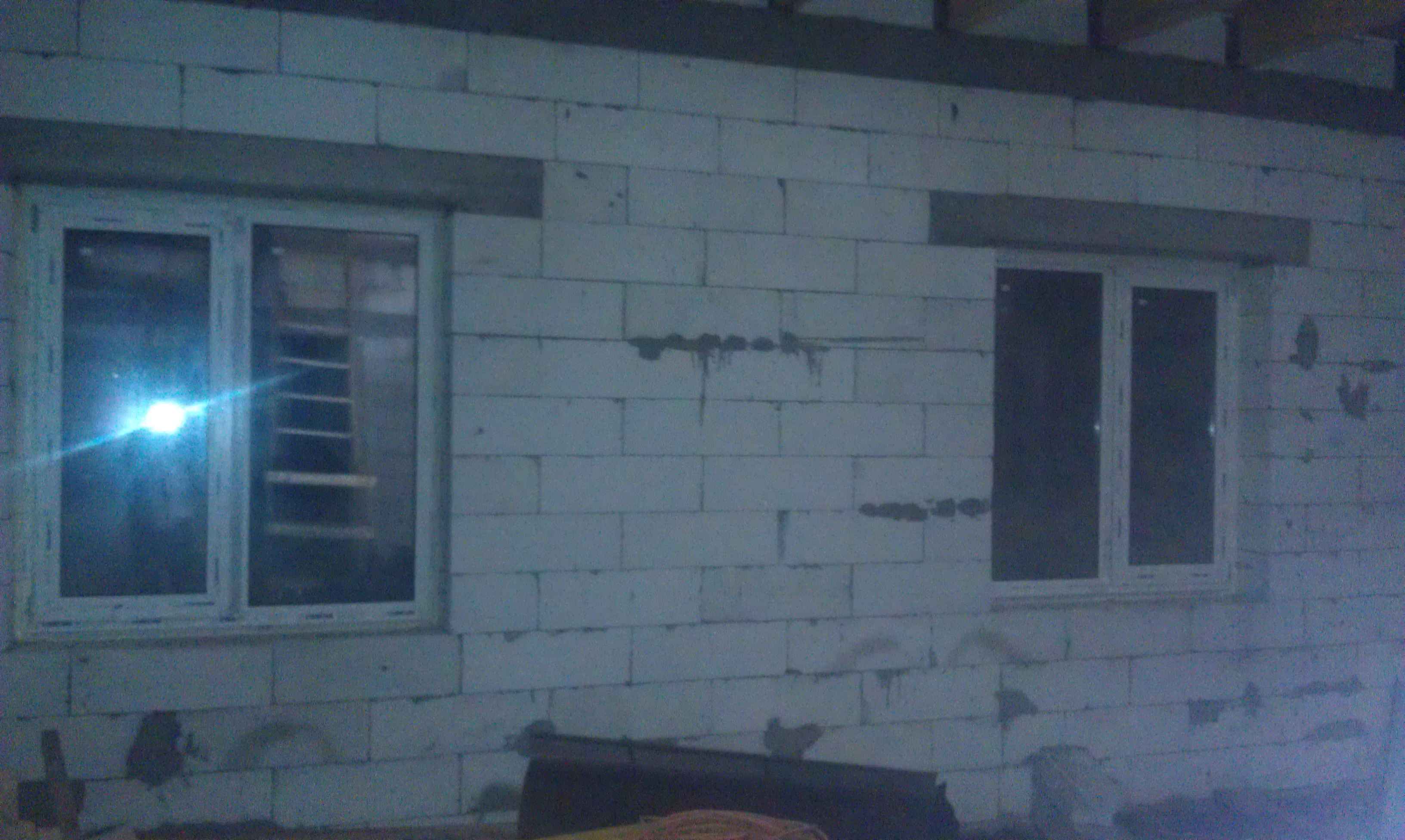

Gopchik Опубліковано: 18 січня 2013 Автор Поділитись Опубліковано: 18 січня 2013 Ура!!! Крыша почти закончена, и сегодня застеклен первый этаж. Фото завтра. Посилання на коментар Поділитися на інших сайтах More sharing options...
Gopchik Опубліковано: 20 січня 2013 Автор Поділитись Опубліковано: 20 січня 2013 обещанные фото) Посилання на коментар Поділитися на інших сайтах More sharing options...

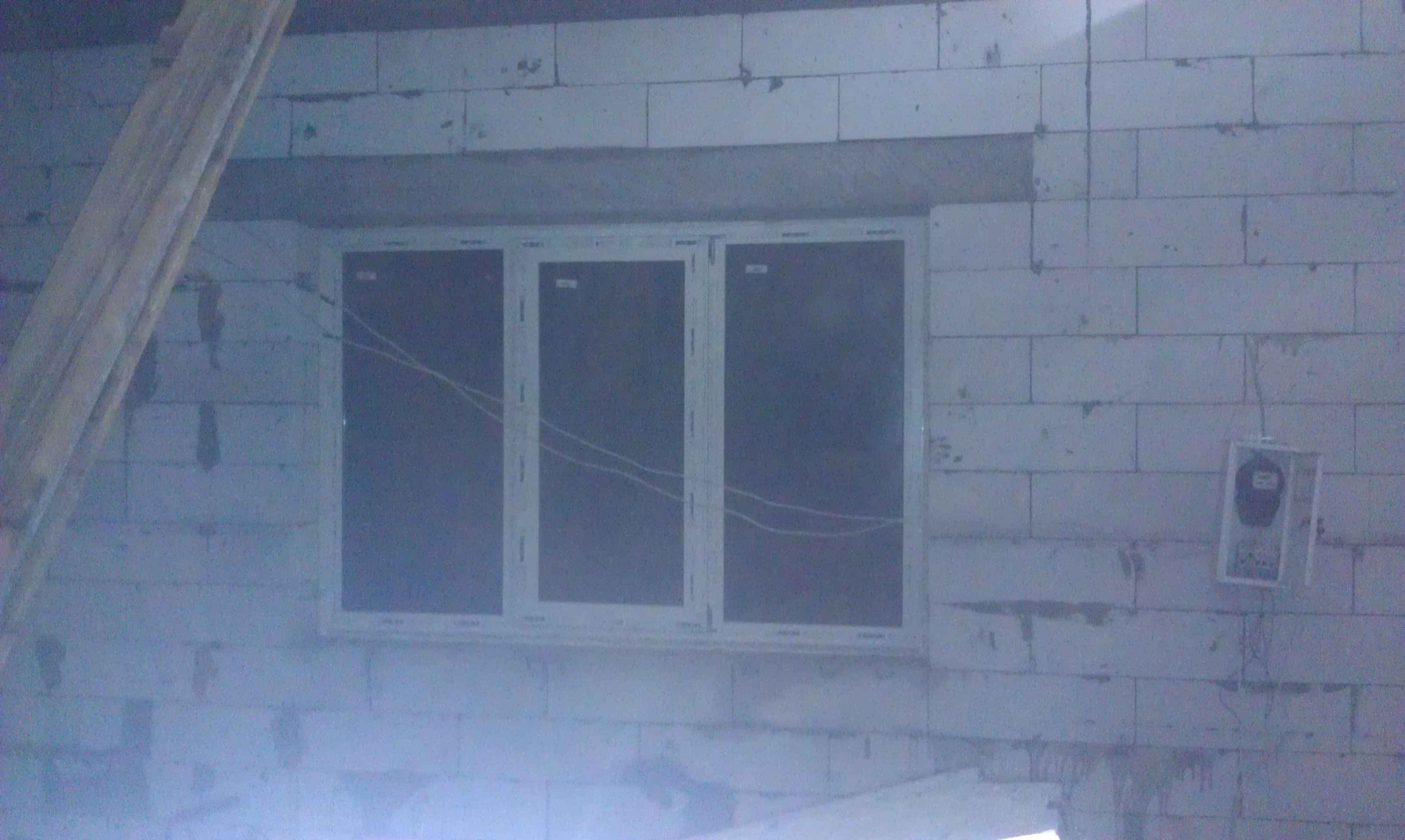

Olenevod Опубліковано: 21 січня 2013 Поділитись Опубліковано: 21 січня 2013 Дык а че троллить то? Ну с законченной коробкой Вас. Почти одновременно шагаем . А что за счетчик на стене с обрывками проводов? Посилання на коментар Поділитися на інших сайтах More sharing options...
Gopchik Опубліковано: 22 січня 2013 Автор Поділитись Опубліковано: 22 січня 2013 Дык а че троллить то? Ну с законченной коробкой Вас. Почти одновременно шагаем . А что за счетчик на стене с обрывками проводов? Спасибо! А это временно свет, там сарайчик и беседка подключены. Основной свет еще не заводил, после простенков. Посилання на коментар Поділитися на інших сайтах More sharing options...

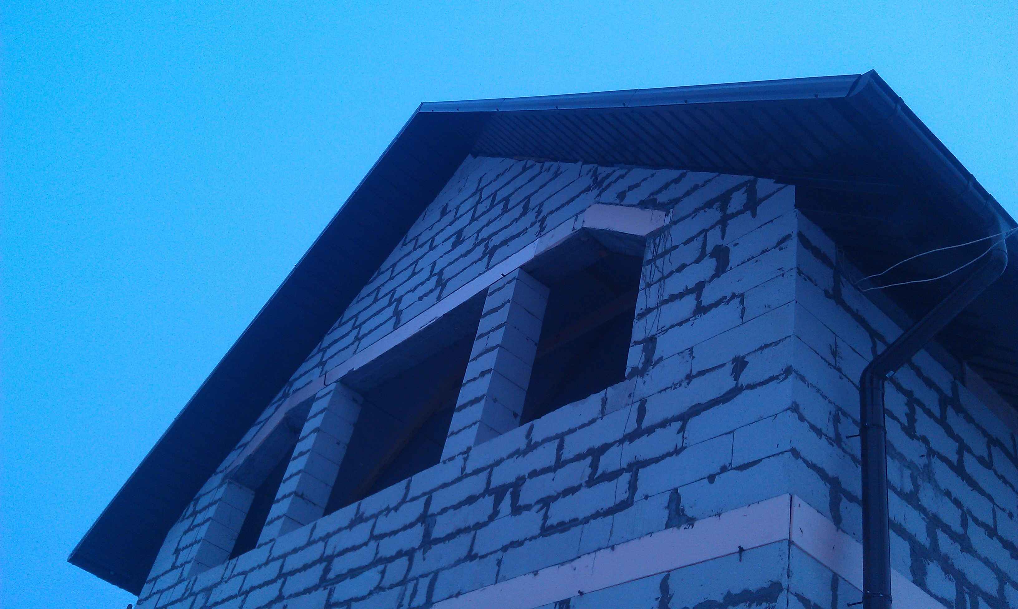

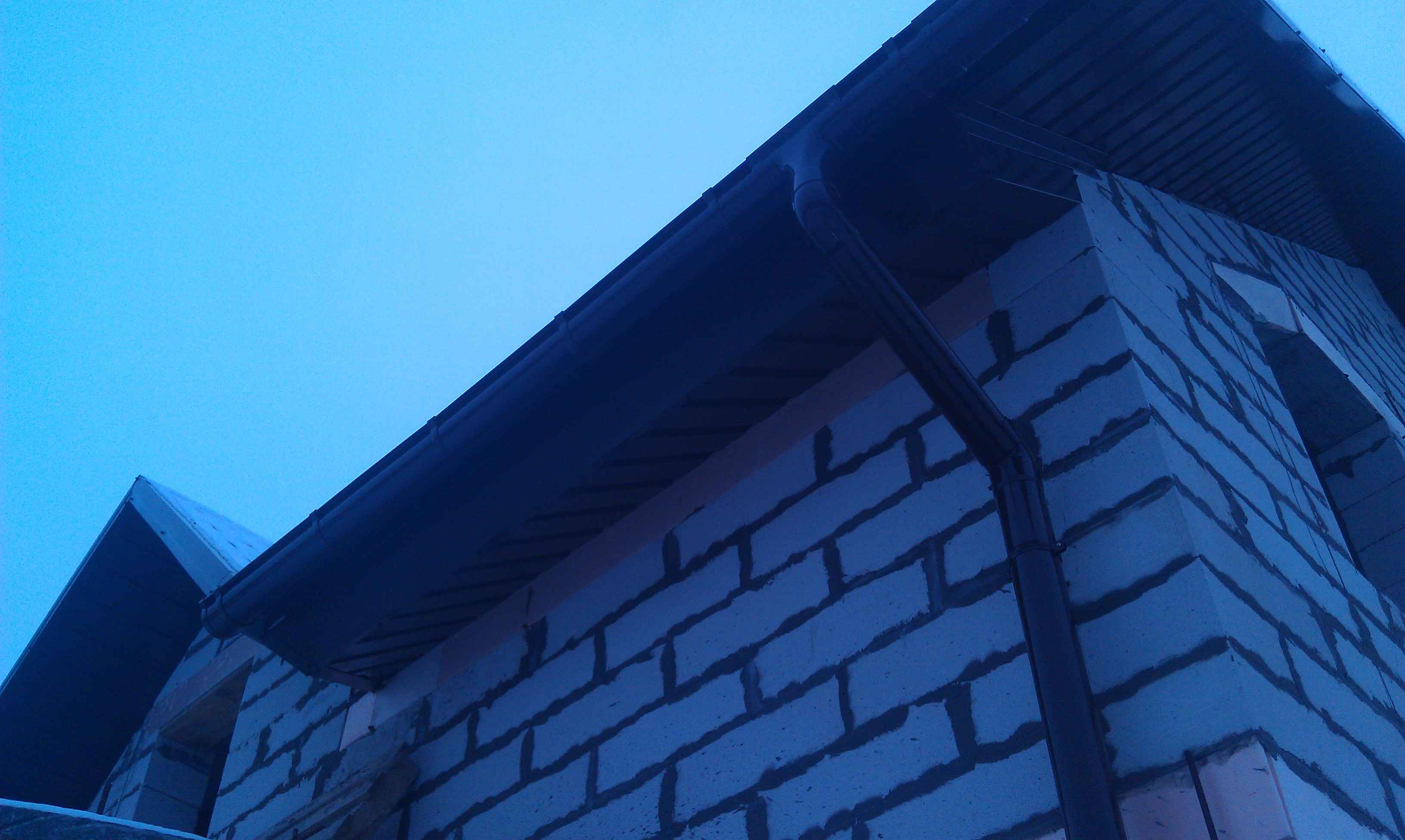

Gopchik Опубліковано: 27 січня 2013 Автор Поділитись Опубліковано: 27 січня 2013 несколько фото подшивы Посилання на коментар Поділитися на інших сайтах More sharing options...
Olenevod Опубліковано: 27 січня 2013 Поділитись Опубліковано: 27 січня 2013 А как потом штукатурить? Я подшиву пока не стал делать. Доски набил, чтоб вата не вываливалась и оставил на 2 сезона. Посилання на коментар Поділитися на інших сайтах More sharing options...
Gopchik Опубліковано: 28 січня 2013 Автор Поділитись Опубліковано: 28 січня 2013 А как потом штукатурить? Я подшиву пока не стал делать. Доски набил, чтоб вата не вываливалась и оставил на 2 сезона. У меня будет ппс, поэтому подойдет прямо к подшиве, а там уголок все закроет. Посилання на коментар Поділитися на інших сайтах More sharing options...

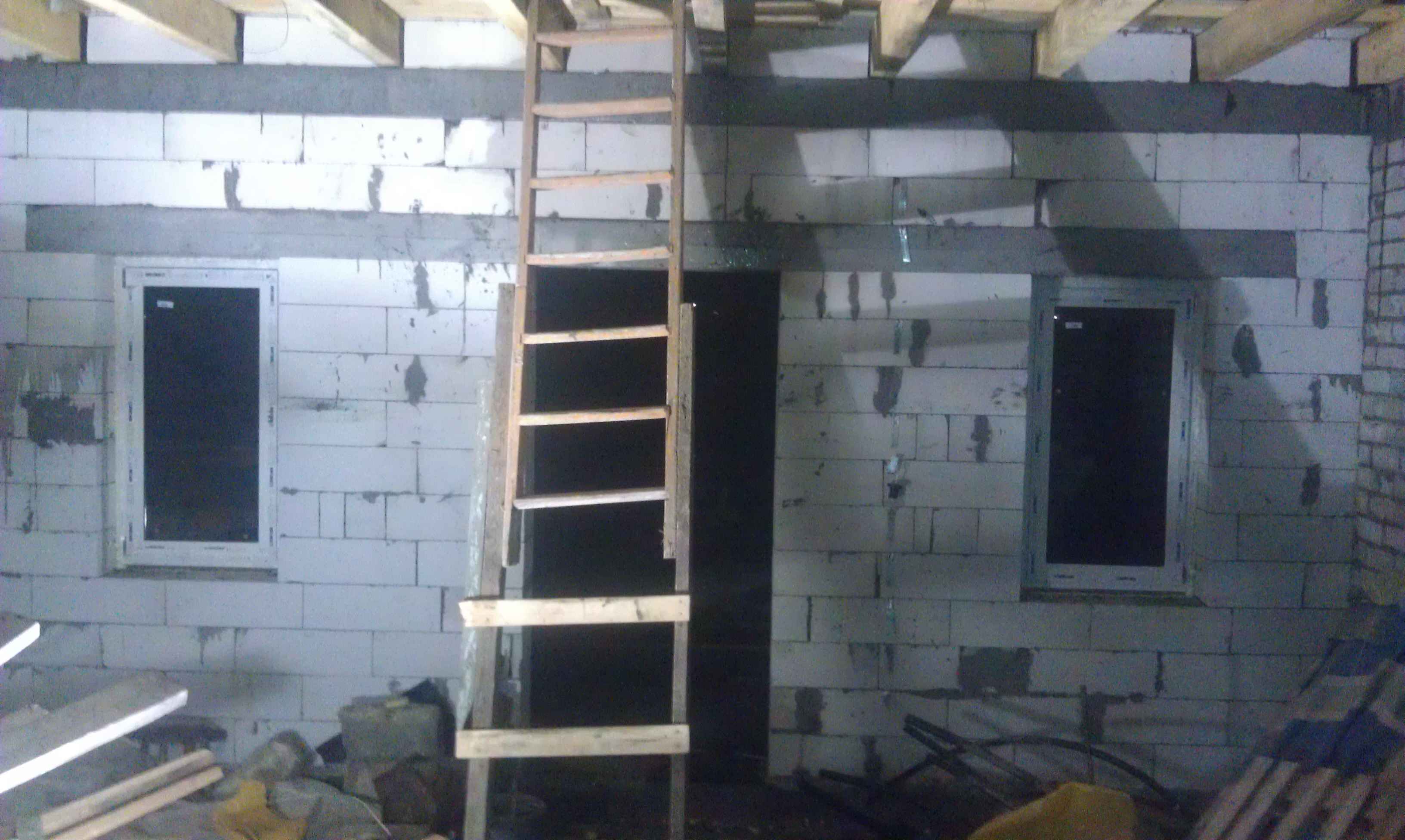

Gopchik Опубліковано: 30 січня 2013 Автор Поділитись Опубліковано: 30 січня 2013 Интересно узнать (может раньше и писалось,да пропустил)сколько ушло пеноблоков и их стоимость,собираюсь сам строится.Короче,во сколько обошлись стены? Никто не спрашивал, поэтому не писалось. На мой дом размером 7,5х11,5 ушло 27 палет ГБ*1,8=48,6 м.куб. Покупал по 720 грн, т.е. 48,6х720=34 992. Работа - 48,6х180=8 748. Клея пошло точно не помню, но по моему около 2000 грн, не больше. Итого 45 740 грн. Эта цифра без фундамента, балкона, простенков, арматуры, услуг кранов,миксеров, перекрытия... Если нужно будет более точнее, то могу поднять записи, и все рассказать! Добавлено через 15 минут О, окошки появились! Супер, дом приобрел свое "лицо"! Какие планы на ближайшее время? Спасибо! Установка центральной колонны под балку, подготовка полов к заливке бетона, канализация, перекрытие между первым и вторым, утепление мансарды. Добавлено через 4 минуты Блин, ну что тут интересного? Размеры коробки заранее известны? Элементарные арифметические операции. Не уйдет ни больше, ни меньше. Ну разве что привезут битыми сильно. Гречух вон правильно написал: стоимость газоблока это 4% из стоимости дома. И если Вы перерасходуете его еще на 10% на конечную стоимость это вообще никак не повлияет. Есть намного более интересные статьи бюджета. Возьмем тот фактор что человек только собирается строиться, вот и интересно все ему. Мне когда говорили до начала строительства - хочешь гнать стены держи в кармане минимум 15 тык у.е. не поверил и спорил. на сегодняшний день уже за 20 тык у.е. перевалило. это при том что много работы сделано лично, и не считая сколько работы сделано на самом участке (забор, ворота, беседка, газон, полив и т.д.)- а это примерно еще тысяч так 8 у.д.е. Добавлено через 1 минуту Тут нет ошибки??? конечно есть. как по мне так коробка с крышей - 30% 1 Посилання на коментар Поділитися на інших сайтах More sharing options...

Gopchik Опубліковано: 31 січня 2013 Автор Поділитись Опубліковано: 31 січня 2013 Gopchik, какая ширина дверных проемов? 1100х2200. Посилання на коментар Поділитися на інших сайтах More sharing options...
