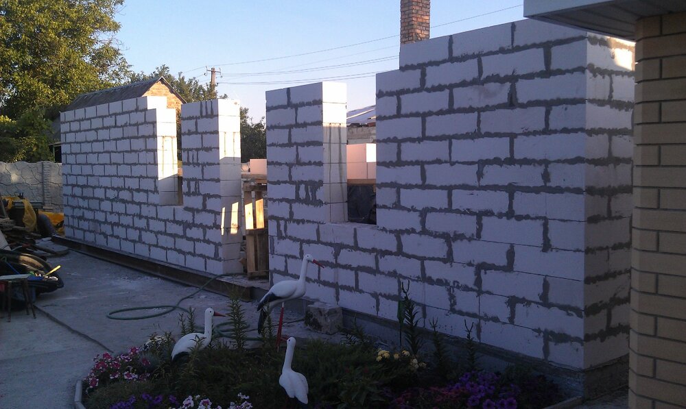

Gopchik Опубліковано: 17 липня 2012 Автор Поділитись Опубліковано: 17 липня 2012 Та не. Вы посмотрите на фото внимательно. Этот сердечник прямо внутри газобетона. То есть он не сквозной на всю толщину стены. Например у меня в доме сердечник 200х300, а газобетон 375. То есть сердечник утеплен почти 20см газобетона. А что делать, без них никак. Сейсмо зона однако:D только в просьба в моей ветке о моей стройке!)))) Посилання на коментар Поділитися на інших сайтах More sharing options...

cheser1 Опубліковано: 17 липня 2012 Поділитись Опубліковано: 17 липня 2012 Проще - да, правильней - нет. Уголки в такой конструкции практически невозможно изолировать от газоблока, а голый металл в газоблок НИЗЗЯ, только через цемент. Будет ржаветь. По наростающей и без доступа, чтобы проверить. Лет на 20 хватит, потом возможны варианты. Уголки зарезаются так, что они полностью в газоблоке. Газоблок садится на клей. Откос замазывается и шпатлюется. И напомню , что это все установлено внутри теплого помещения. Да, Ув. DVK, делал большой пролет над воротами гаража, так потом когда все высохло, то даже убрал эти уголки, все блоки держались на клею между собой. Так что я надеюсь на надежность этого решения, поболее чем в 20 лет. Посилання на коментар Поділитися на інших сайтах More sharing options...

2pizza Опубліковано: 18 липня 2012 Поділитись Опубліковано: 18 липня 2012 Уголки зарезаются так, что они полностью в газоблоке. Газоблок садится на клей. Откос замазывается и шпатлюется. И напомню , что это все установлено внутри теплого помещения. Да, Ув. DVK, делал большой пролет над воротами гаража, так потом когда все высохло, то даже убрал эти уголки, все блоки держались на клею между собой. Так что я надеюсь на надежность этого решения, поболее чем в 20 лет. зачем такой риск?? я в шоке)))как это на клее??разве они не упадут??? Посилання на коментар Поділитися на інших сайтах More sharing options...
Игореха Опубліковано: 18 липня 2012 Поділитись Опубліковано: 18 липня 2012 зачем такой риск?? я в шоке)))как это на клее??разве они не упадут??? Нет. Не упадут. Но и нагрузку держать не будут. Если сверху просто кусок стены, заканчивающийся ненагруженным армопоясом, то будут стоять. Но со временем, если будет минимальная подвижка стен, в этом месте возможно образование трещинок. Но все равно не упадет. Но я бы в любом случае таокго не делал. ;) 1 Посилання на коментар Поділитися на інших сайтах More sharing options...
Gopchik Опубліковано: 18 липня 2012 Автор Поділитись Опубліковано: 18 липня 2012 Но я бы в любом случае таокго не делал. ;) Правильно, лучше как я, литые перемычки!!! Посилання на коментар Поділитися на інших сайтах More sharing options...
cheser1 Опубліковано: 18 липня 2012 Поділитись Опубліковано: 18 липня 2012 зачем такой риск?? я в шоке)))как это на клее??разве они не упадут??? Не , не упадут. Не знаю почему он так сделал, видать по другому нельзя было. Этому форумчанину стоит доверять. Я так делать не буду, просто это доказывает , что эти блоки не нагружены и перемычка надежна:drinks: www.stroimdom.com.ua/forum/showpost.php?p=1405676&postcount=241 www.stroimdom.com.ua/forum/showpost.php?p=1415850&postcount=261 1 Посилання на коментар Поділитися на інших сайтах More sharing options...

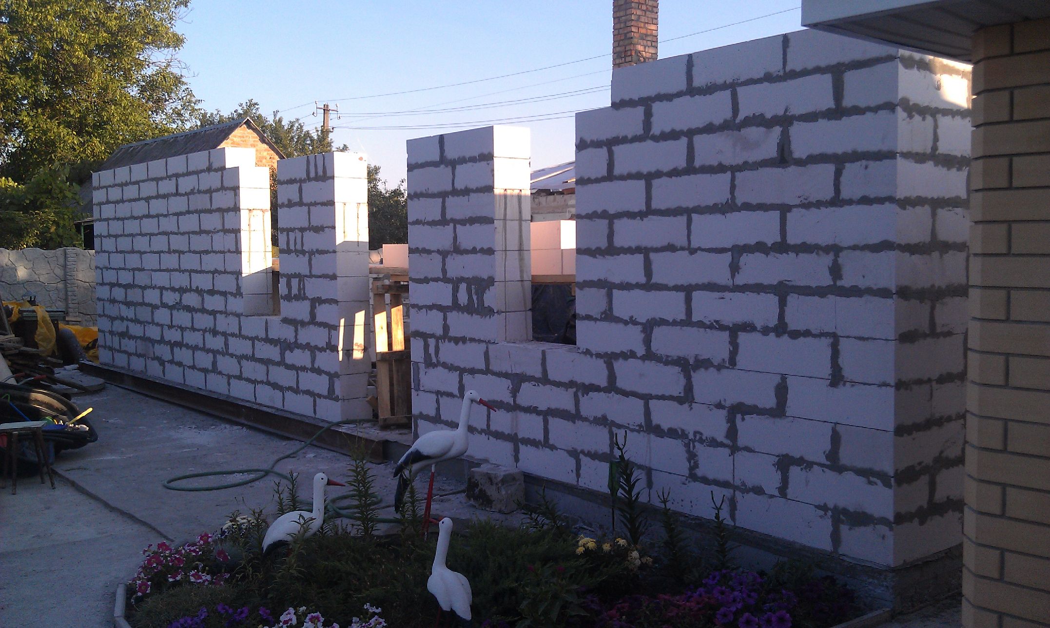

Gopchik Опубліковано: 18 липня 2012 Автор Поділитись Опубліковано: 18 липня 2012 сегодня вечер не прошел зря. залито еще две перемычки под два окна. к сожалению телефон сел сфоткать не удалось, фото завтра. так что осталась одна, самая длинная 5,5 метра. думаю, до выходных рожу ее. на фото где должна быть самая длинная перемычка Посилання на коментар Поділитися на інших сайтах More sharing options...
cheser1 Опубліковано: 18 липня 2012 Поділитись Опубліковано: 18 липня 2012 сегодня вечер не прошел зря. залито еще две перемычки под два окна. к сожалению телефон сел сфоткать не удалось, фото завтра. так что осталась одна, самая длинная 5,5 метра. думаю, до выходных рожу ее. на фото где должна быть самая длинная перемычка А какую высоту помещения Вы планируете?? Думаю , как минимум 2.80 ?? То есть 14 блоков. У вас перемычка идет после одиннадцатого блока. То есть получается у вас над окном 60 см. Если я ничего не перепутал. А если Вы планируете 3 метра высоту, то вообще будет 80 см над окном. Обычно над окном делают 20 или 40 см. Если больше, то изнутри окно будет смотреться низким. Посилання на коментар Поділитися на інших сайтах More sharing options...
Gopchik Опубліковано: 19 липня 2012 Автор Поділитись Опубліковано: 19 липня 2012 А какую высоту помещения Вы планируете?? Думаю , как минимум 2.80 ?? То есть 14 блоков. У вас перемычка идет после одиннадцатого блока. То есть получается у вас над окном 60 см. Если я ничего не перепутал. А если Вы планируете 3 метра высоту, то вообще будет 80 см над окном. Обычно над окном делают 20 или 40 см. Если больше, то изнутри окно будет смотреться низким. Потолок будет 3 метра + гипсы, натяжные потолки и т.д. то в чистовой получиться примерно 2,8-2,9. Высота окон 1,4 Посилання на коментар Поділитися на інших сайтах More sharing options...

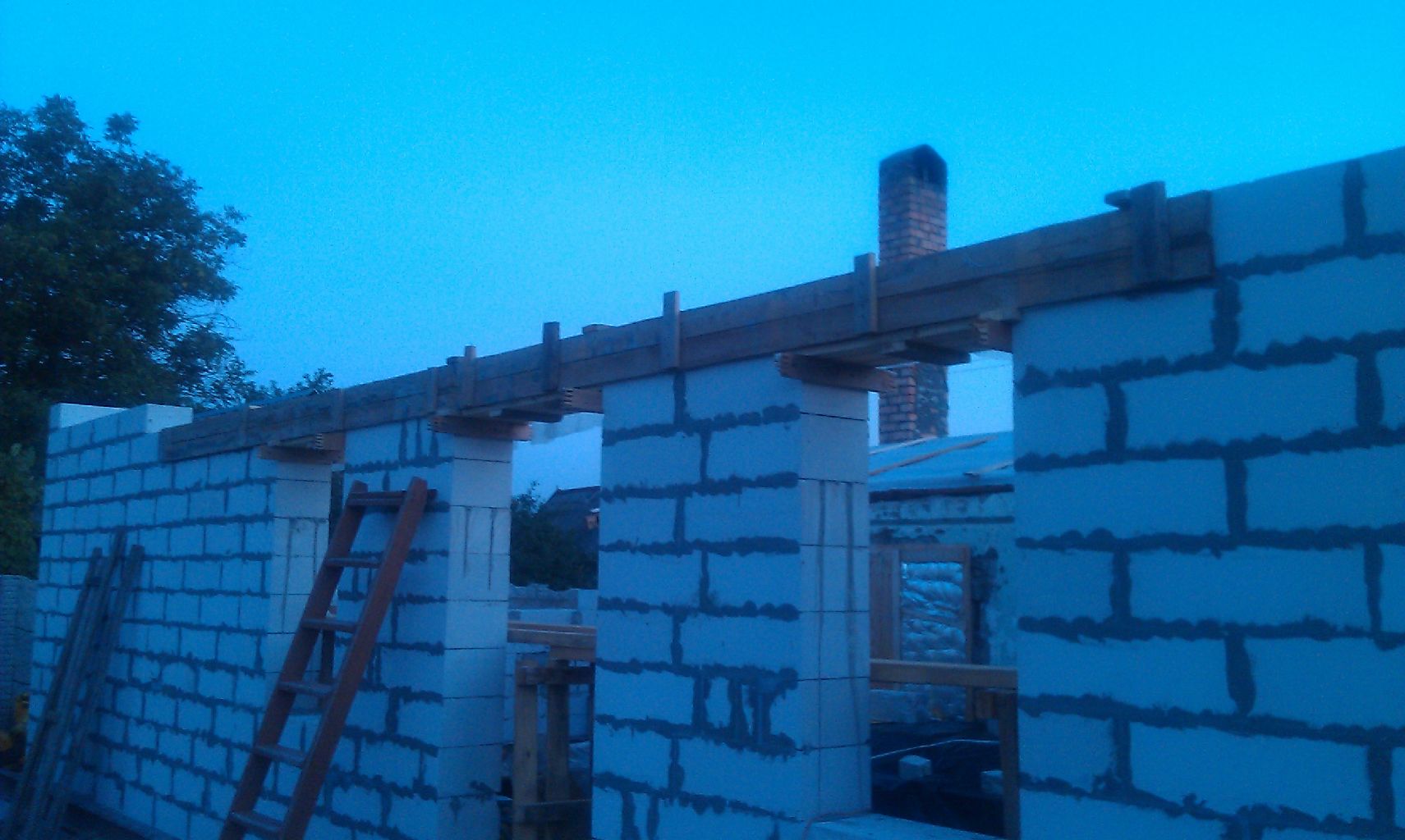

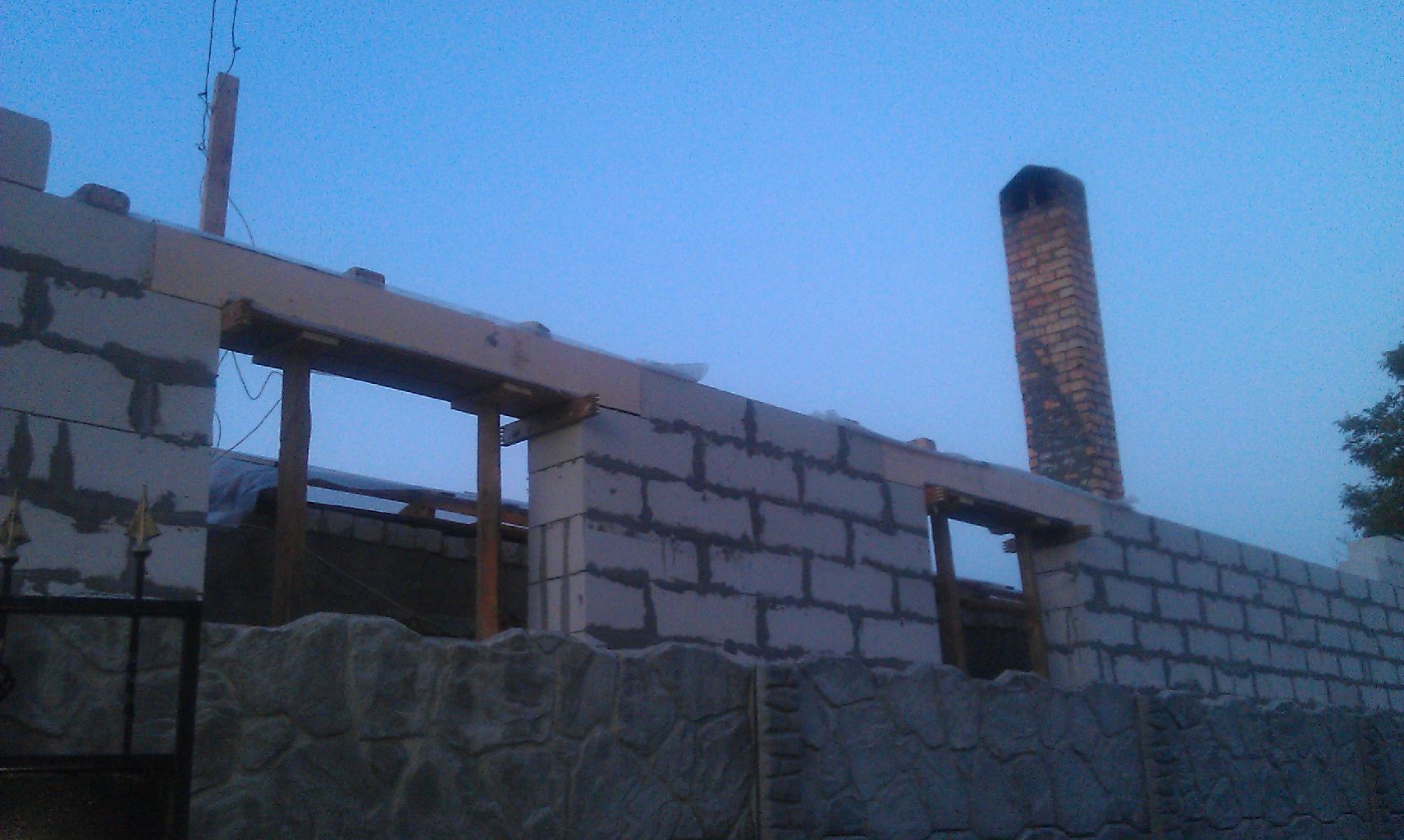

Gopchik Опубліковано: 19 липня 2012 Автор Поділитись Опубліковано: 19 липня 2012 ну и собственно фото о залитых двух перемычках. и фото готовой опалубки самой длинной перемычки. завтра четыре замеса в бетономешалке и готово. и можно ехать смело отдыхать на моря... Посилання на коментар Поділитися на інших сайтах More sharing options...

Gopchik Опубліковано: 21 липня 2012 Автор Поділитись Опубліковано: 21 липня 2012 скажите плз, а зачем по боках перемычек ппс? или что это?? Вы имеете ввиду с лицевой стороны? Так это для того что бы уменьшить мостик холода.полистерол 30 мм. Посилання на коментар Поділитися на інших сайтах More sharing options...
