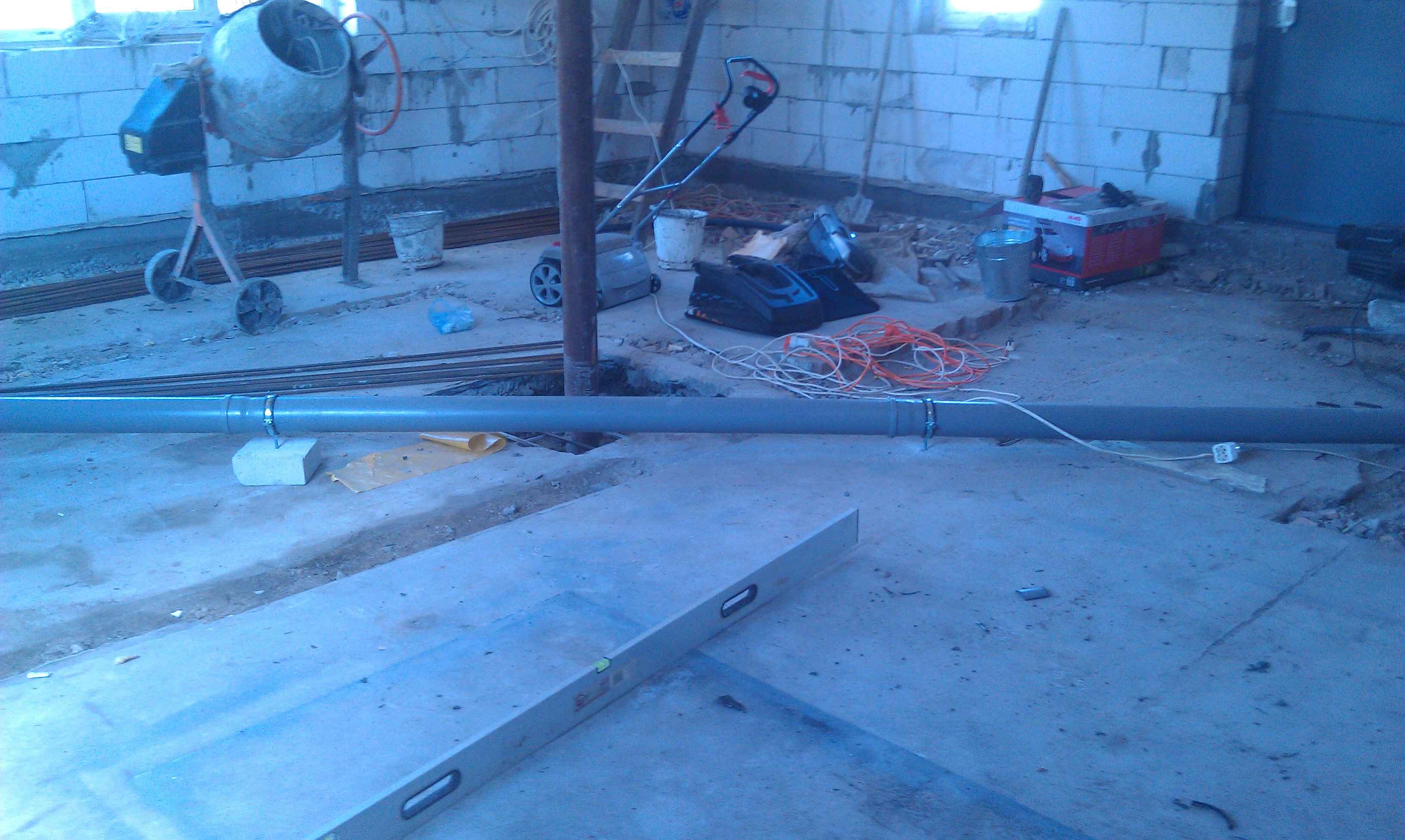

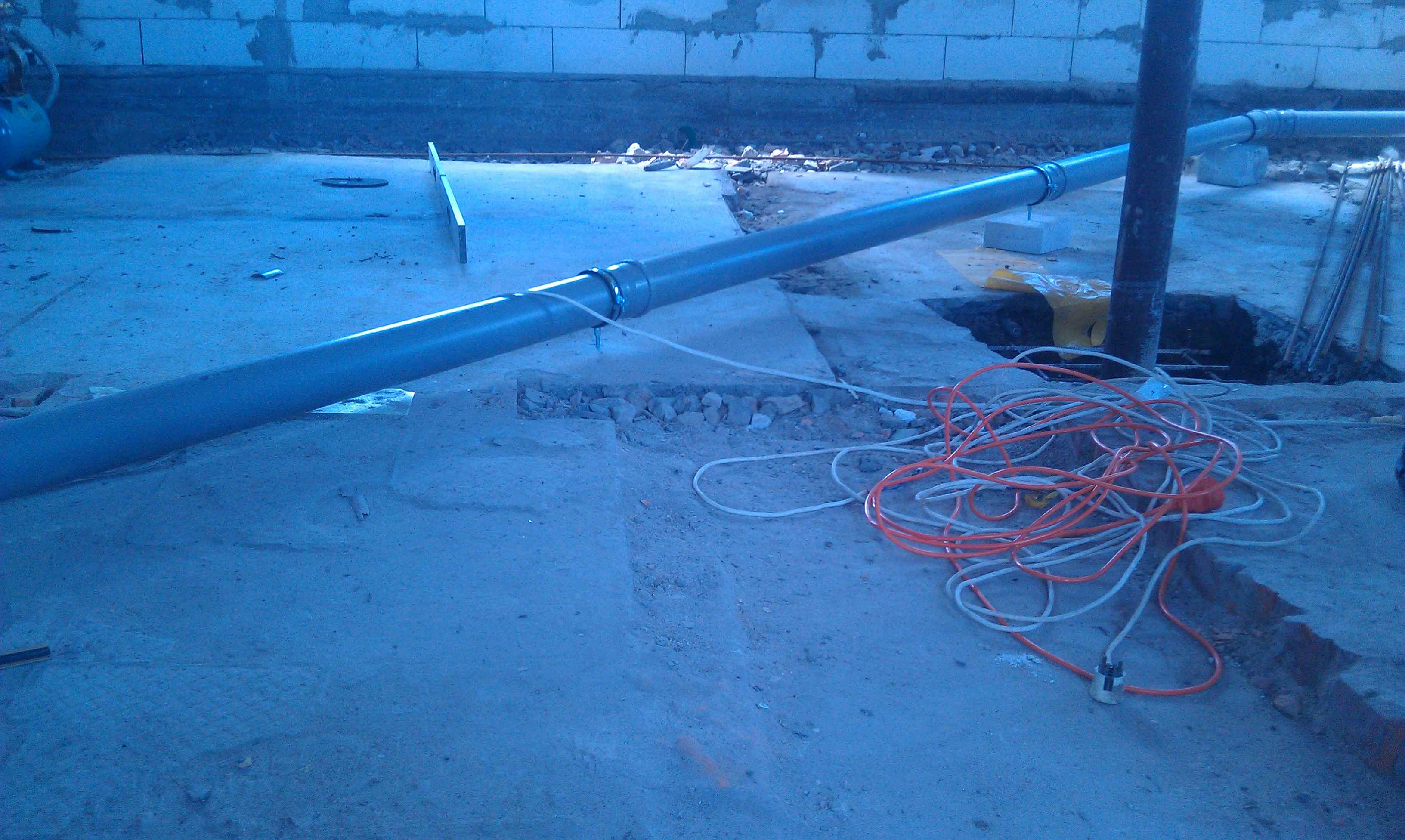

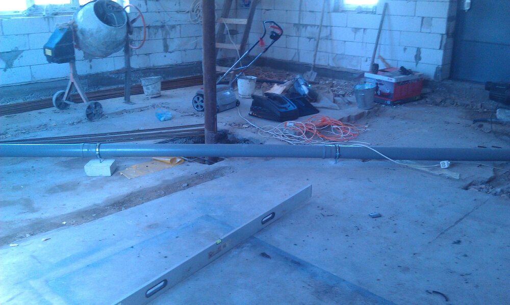

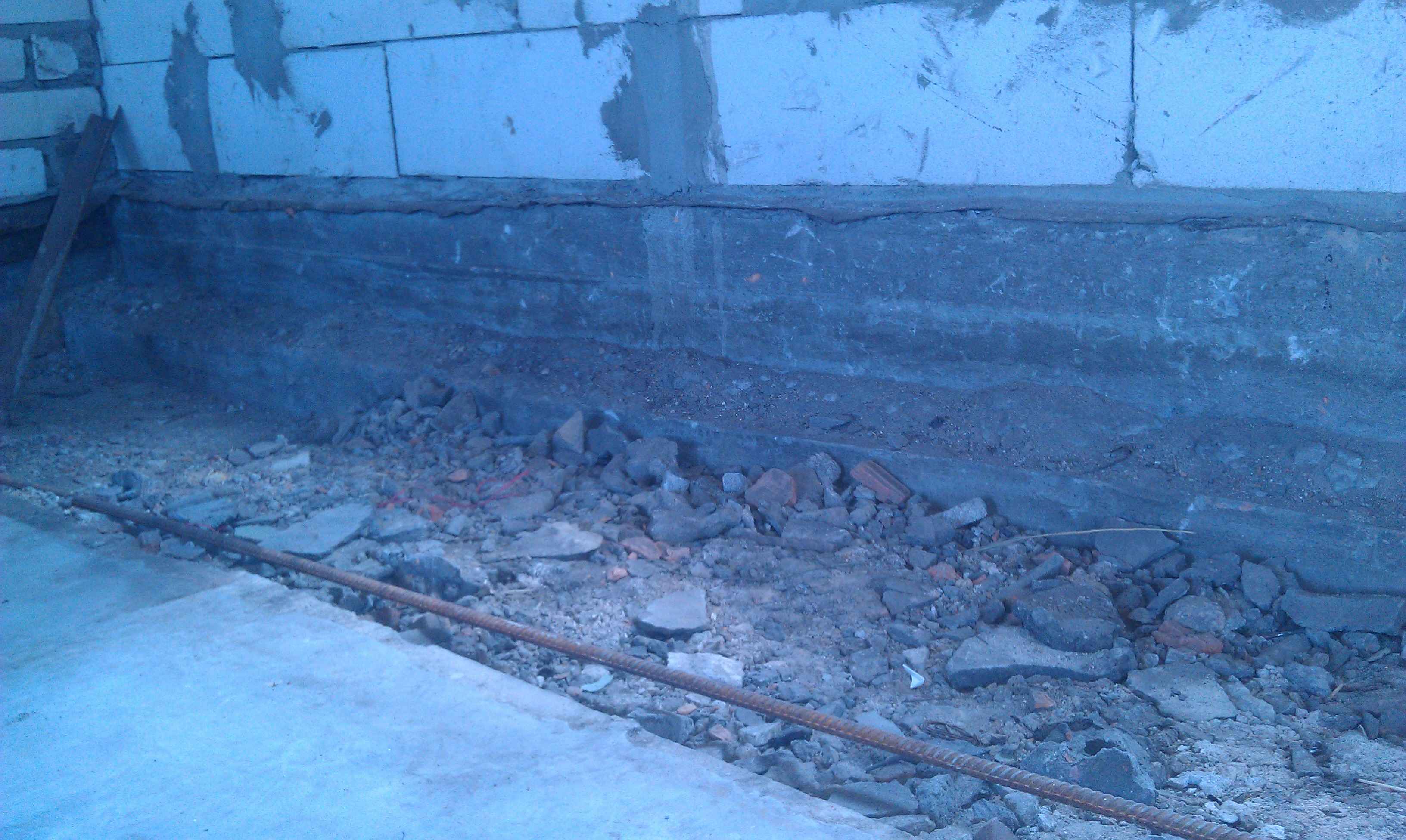

Gopchik Опубліковано: 23 квітня 2013 Автор Поділитись Опубліковано: 23 квітня 2013 Сфоткал. на первых двух фотках видно старый пол от старого дома. На третьей фотке собственно вся высота - а это 200 - 230 мм для пирога пола. Жду советов. спасибо! Посилання на коментар Поділитися на інших сайтах More sharing options...
Yur911 Опубліковано: 23 квітня 2013 Поділитись Опубліковано: 23 квітня 2013 Сфоткал. на первых двух фотках видно старый пол от старого дома. На третьей фотке собственно вся высота - а это 200 - 230 мм для пирога пола. Жду советов. спасибо! пирог пола 10-12 см, остальное засыпать, проливать, трамбовать.... если песок использовать можно обойтись ручной трамбовкой, насчет шлака не знаю, щебень дорого конечно.... при новом строительстве грунт из фундамента угладывают внутри дома трамбуют... но у Вас его похоже нет, так что песок надежнее всего... уровень грунтовых вод, надеюсь, у Вас далеко, иначе все свои советы забираю назад... так как остались участки без старого пола, и нужно их привести все к общему знаменателю по гидроизоляции со старым полом... 1 Посилання на коментар Поділитися на інших сайтах More sharing options...
Gopchik Опубліковано: 23 квітня 2013 Автор Поділитись Опубліковано: 23 квітня 2013 уровень грунтовых вод, надеюсь, у Вас далеко, иначе все свои советы забираю назад... так как остались участки без старого пола, и нужно их привести все к общему знаменателю по гидроизоляции со старым полом... УГВ- 2-2,5 метра. И все же какой пирог?? Снизу вверх: песок или отсев, гидроизоляция,ппс- 5 или 10 см???, чистовая стяжка 5 см, кафель. Правильно? Если да,то сколько ппса- 5 или 10 см? Посилання на коментар Поділитися на інших сайтах More sharing options...
