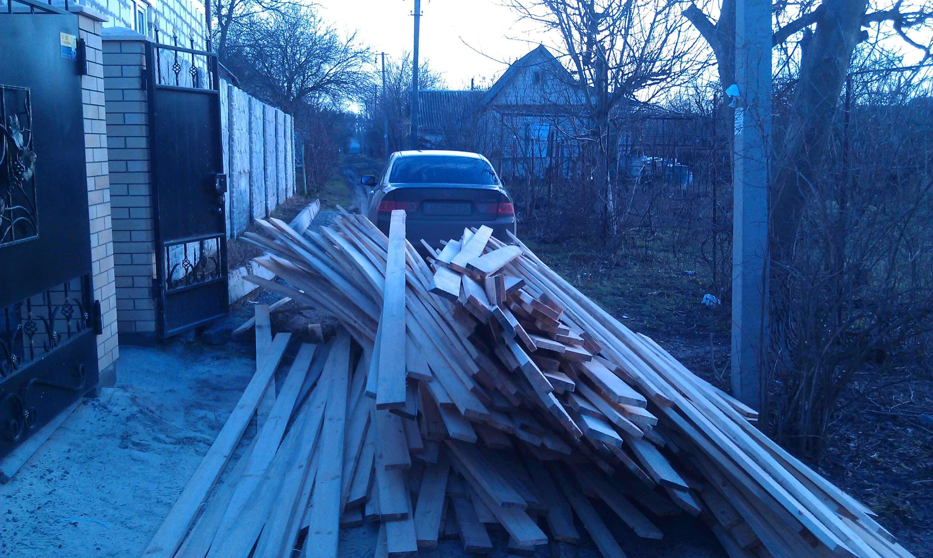

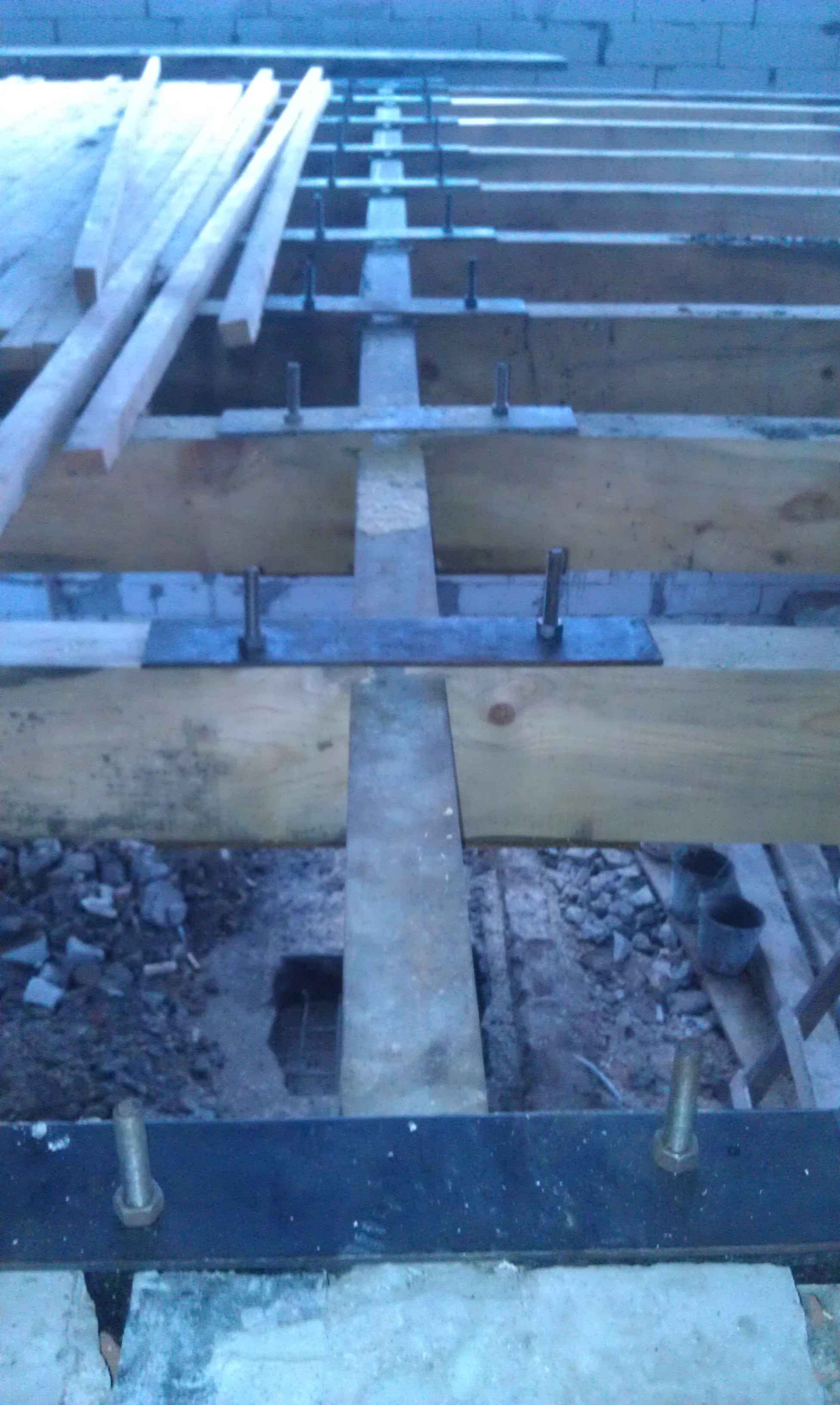

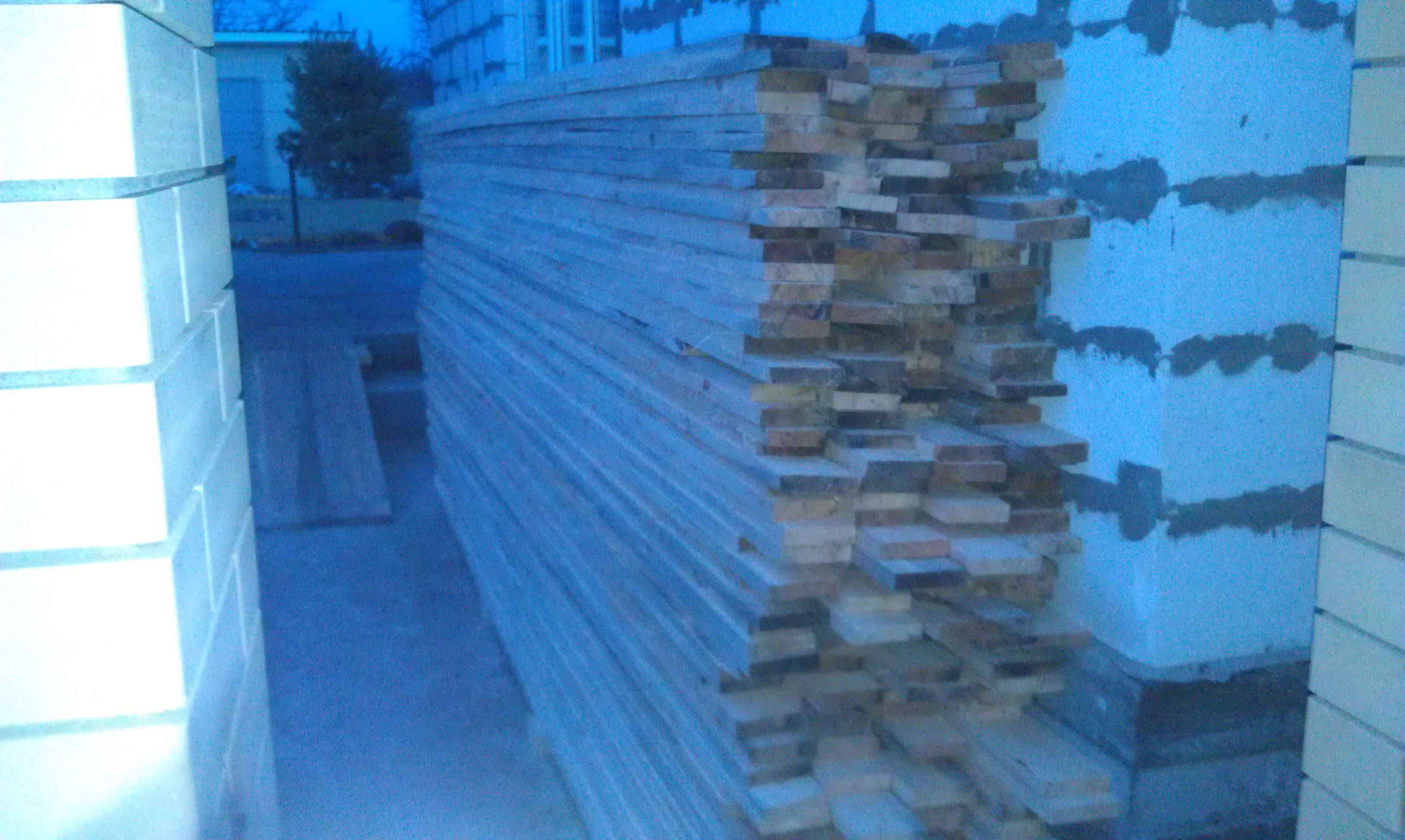

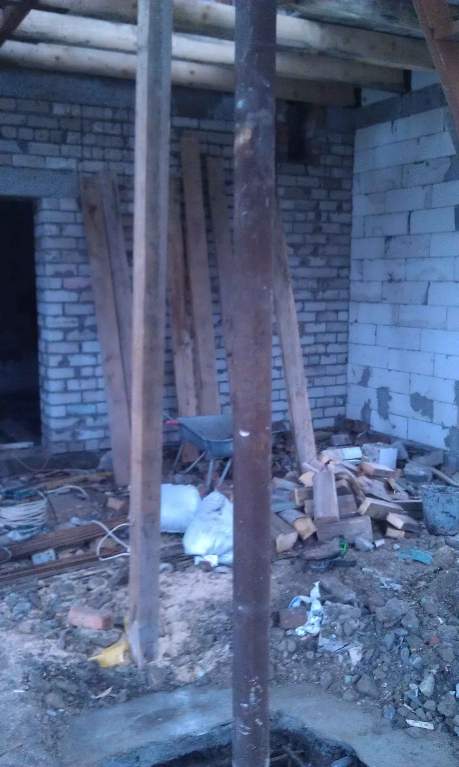

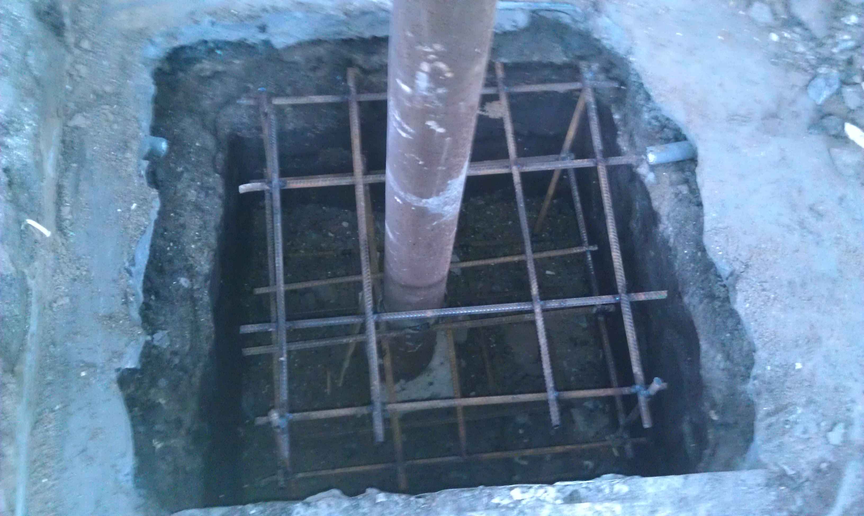

Gopchik Опубліковано: 10 лютого 2013 Автор Поділитись Опубліковано: 10 лютого 2013 и отчет о прошедших выходных: пятница: привезли немножко "дровишек" на подшивку потолка первого этажа, удачно собственноручно выгружено и сложено. фото. суббота: с отцом устанавливали центральную подпорную колонну под балку, и успешно забетонирована. Труба ф110 мм, стенка 7 мм. фото. суббота-воскресенье: начал стягивать между собой балки перекрытия шпильками и пластинами. 22 дырки пером на 18 через 200 мм дерева, да и что бы еще попало точно через нижнюю в верхнюю дырочку - ух! получилось! фото Посилання на коментар Поділитися на інших сайтах More sharing options...

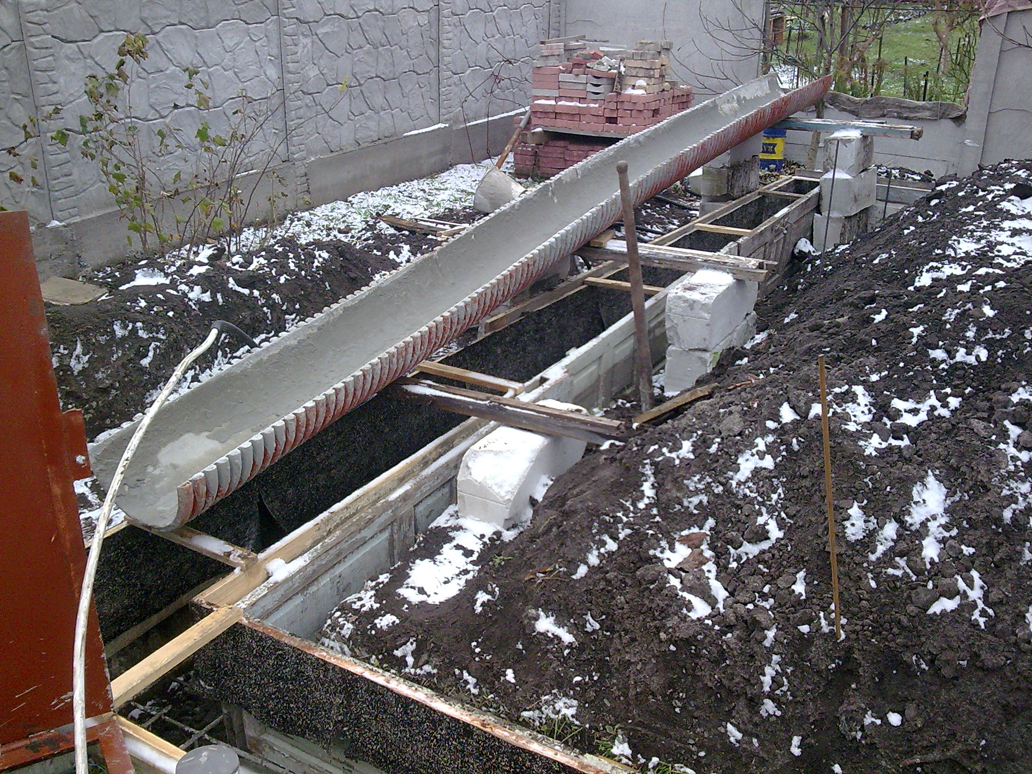

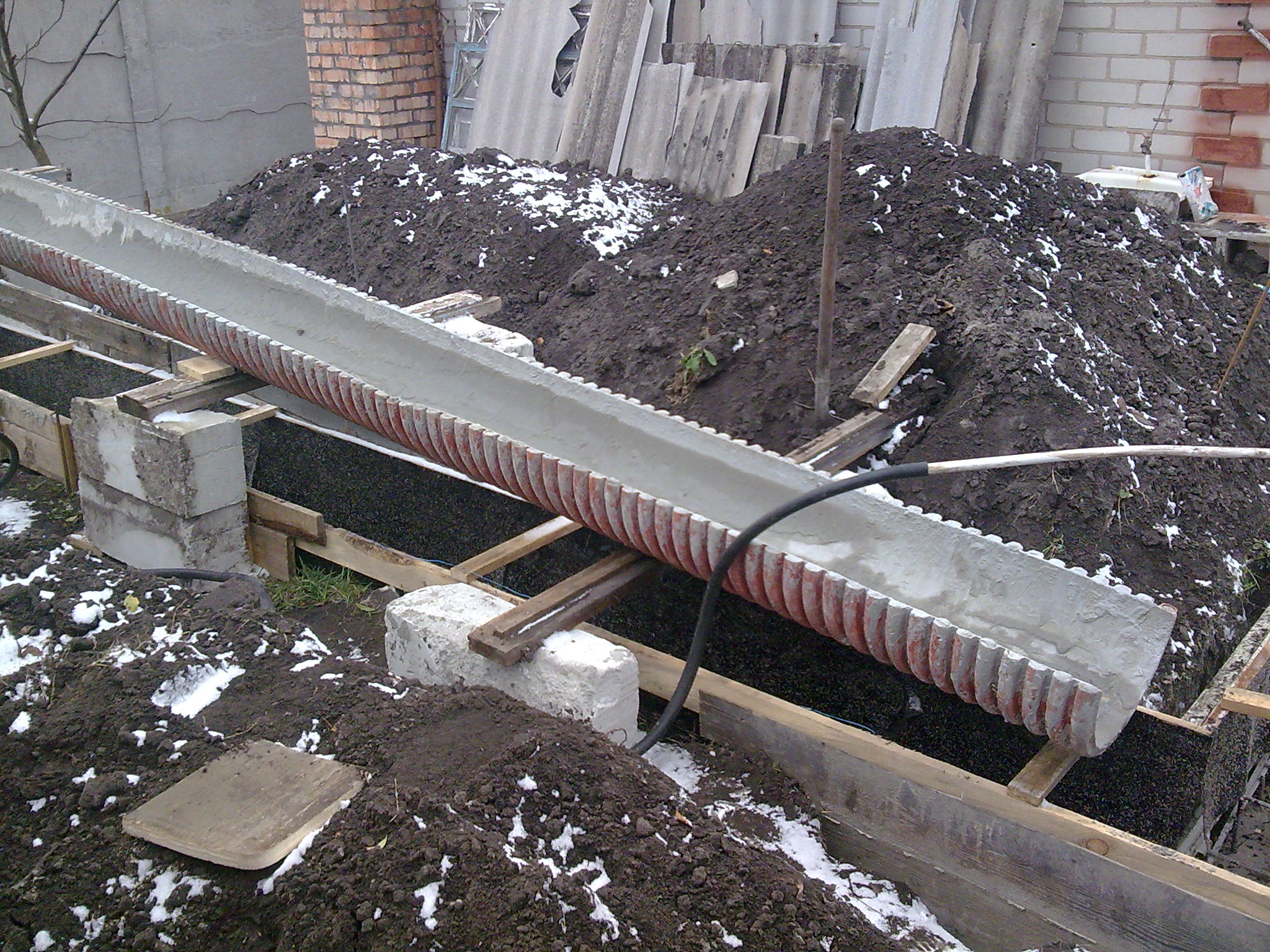

Gopchik Опубліковано: 11 лютого 2013 Автор Поділитись Опубліковано: 11 лютого 2013 А фундамент своими силами заливали? Во!! Нашел фотку по заливке фундамента. Заливалось с помощью вот такой штуковины! 1 Посилання на коментар Поділитися на інших сайтах More sharing options...

vitwork Опубліковано: 11 лютого 2013 Поділитись Опубліковано: 11 лютого 2013 Во!! Нашел фотку по заливке фундамента. Заливалось с помощью вот такой штуковины! "Штуковина" штуковиной, но и человеческая раб.сила же нужна...дабы это дело ровнять...Я так понимаю, это входило в обязанности нанятого помощника... Посилання на коментар Поділитися на інших сайтах More sharing options...
