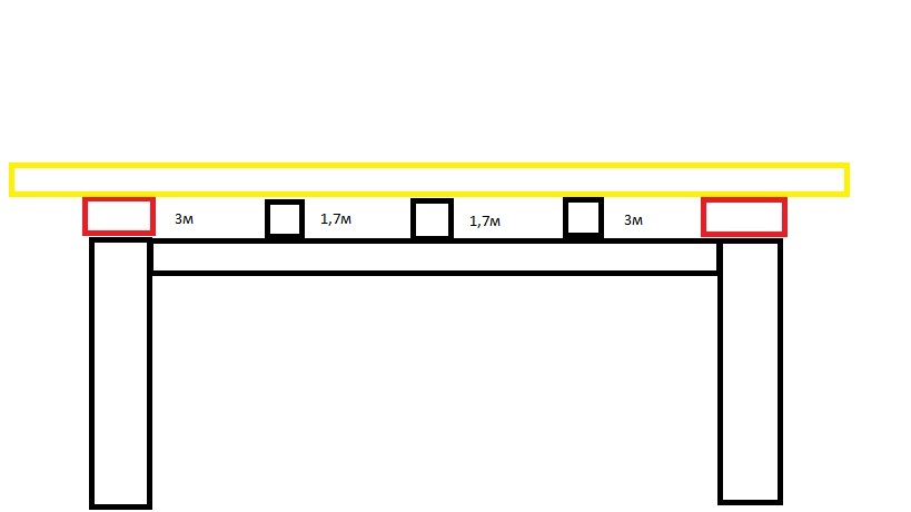

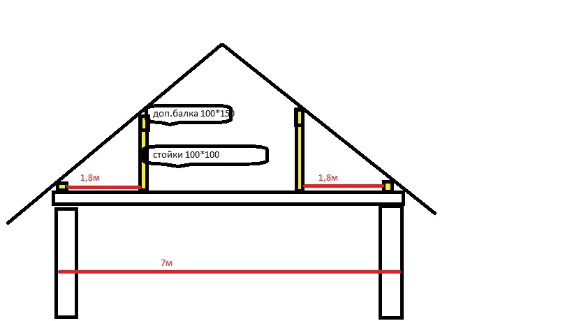

Всем привет. Считаю стропилку на гараж. Размеры по наружным углам 10м (ширина)* 7м(глубина).
Крыша двускатная. Угол 35-37 градусов. крыть буду МЧ.
по середине стропилин будет дополнительная балка на стойках.
проблема в том, что на стенах есть 3 жб балки (на которые будут опираться стойки). и Вот думаю как крепить мауэрлат... как вариант, думаю по углам долить бетоном "тумбочки" (на рисунке красным) и просто к ним и крепить.
Возникает вопрос, какое сечение мауэрлата должно быть, что бы его не прогнуло на промежутках... и как его крепить к бетону?
на вскидку мне сказали такие сечения деревянных элементов:
1. Стропила 80*200 шаг 1м
2. мауэрлат 100*100
3. стойки 100*100
4. дополнительные балки 100*150
5. обрешетка 32*100 шаг по центрам 330 (как в инструкции)
что скажут специалисты?

Як на мене: крок і переріз крокви, прогонів та стійок - ОК; стійки ближче до стін та на кожну пару крокв - бантина; кроква до мауерлату - стандартно або /зуб+2цвяхи250навскіс + катанка 2діам.6мм/; кріплення і переріз мауерлатів до з/б конструкцій - предмет для обговорення!!! Як варіант 150х100h кріпити до з/б балки Z-подібним кутником з використанням самонарізн. гвинтів по дереву діам.10 та розпірних анкерів/для кріплення кутика до бетону/, з обгортанням мауера толем чи подібн. в місцях примикання до бетону
