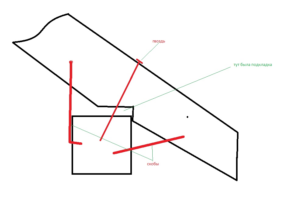

trik Опубліковано: 12 липня 2012 Поділитись Опубліковано: 12 липня 2012 Прошу совета как исправить косяк горе - строителей. Пару лет назад пока я пол дня отсутствовал на стройке "мастера" чуть неправильно позапиливали некоторые стропила. В общем на крыше есть штук 5 стропилин опирающихся на мауэрлат через деревянные прокладки-клинья толщиною до 1.5 см. Через два года после монтажа некоторые из подкладок можно вытащить рукой. Т.е. стропилина не опирается на мауэрлат а висит на обрешетке 200ке гвозде и двух скобах. Вопрос. Что туда подсунуть? Посилання на коментар Поділитися на інших сайтах More sharing options...
ТТ Опубліковано: 12 липня 2012 Поділитись Опубліковано: 12 липня 2012 Влагостойкая фанера (+ в том, что её сможете прикрепить и к мауэрлату. 1 Посилання на коментар Поділитися на інших сайтах More sharing options...
Kukuma Опубліковано: 12 липня 2012 Поділитись Опубліковано: 12 липня 2012 Прошу совета как исправить косяк горе - строителей. Пару лет назад пока я пол дня отсутствовал на стройке "мастера" чуть неправильно позапиливали некоторые стропила. В общем на крыше есть штук 5 стропилин опирающихся на мауэрлат через деревянные прокладки-клинья толщиною до 1.5 см. Через два года после монтажа некоторые из подкладок можно вытащить рукой. Т.е. стропилина не опирается на мауэрлат а висит на обрешетке 200ке гвозде и двух скобах. Вопрос. Что туда подсунуть? А ниче подсовывать не надо,сбоку набейте кусочек стропилины с пяткой. 1 Посилання на коментар Поділитися на інших сайтах More sharing options...
Olenevod Опубліковано: 13 липня 2012 Поділитись Опубліковано: 13 липня 2012 Ну висит она себе... лето, снега нет, ветра тоже, че б ей не висеть. Нагрузится крыша - она обопрется, да еще как. Миллиметровые сдвиги при длинах 10 метров на геометрию никак не повлияют. Посилання на коментар Поділитися на інших сайтах More sharing options...
trik Опубліковано: 13 липня 2012 Автор Поділитись Опубліковано: 13 липня 2012 да она и зимой висит. А под ней щель не миллиметровая а 1.5 Сантиметровая. Вот она меня и смущает. Тем более что как раз в том месте от жары треснул крашенный шифер. Треснул он конечно изза того что шурупы немного перекручены были при монтаже, но и подвижка стропил и обрешетки больше допустимых норм не исключается. По моему прибить да на болты скрутить рядом стропилину +подкладка из фанеры будет самым надежным вариантом. Спасибо. Посилання на коментар Поділитися на інших сайтах More sharing options...
pi-lot Опубліковано: 1 серпня 2012 Поділитись Опубліковано: 1 серпня 2012 дерево має властивість всихатись, і крутитись. просто підплішіть сухою плішкою. Посилання на коментар Поділитися на інших сайтах More sharing options...
trik Опубліковано: 1 серпня 2012 Автор Поділитись Опубліковано: 1 серпня 2012 Вибачте, я не був у Чернівцях, мабуть тому не знаю що таке плішки. Поясніть будь ласка. ЗІ! Пішов погуглив, пояндексив так і не зрозумів що це? Посилання на коментар Поділитися на інших сайтах More sharing options...
igron Опубліковано: 1 серпня 2012 Поділитись Опубліковано: 1 серпня 2012 Возьмите усиленные оцинкованные уголки и закрутите их с обоих сторон. ancora.com.ua/categories/77/products/109/product/90/ Посилання на коментар Поділитися на інших сайтах More sharing options...
pi-lot Опубліковано: 1 серпня 2012 Поділитись Опубліковано: 1 серпня 2012 (змінено) Вибачте, я не був у Чернівцях, мабуть тому не знаю що таке плішки. Поясніть будь ласка. ЗІ! Пішов погуглив, пояндексив так і не зрозумів що це? Клин з сухої твердої деревини.сорі:Dклин - клином вибивають Змінено 1 серпня 2012 користувачем pi-lot Посилання на коментар Поділитися на інших сайтах More sharing options...
